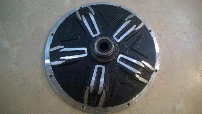

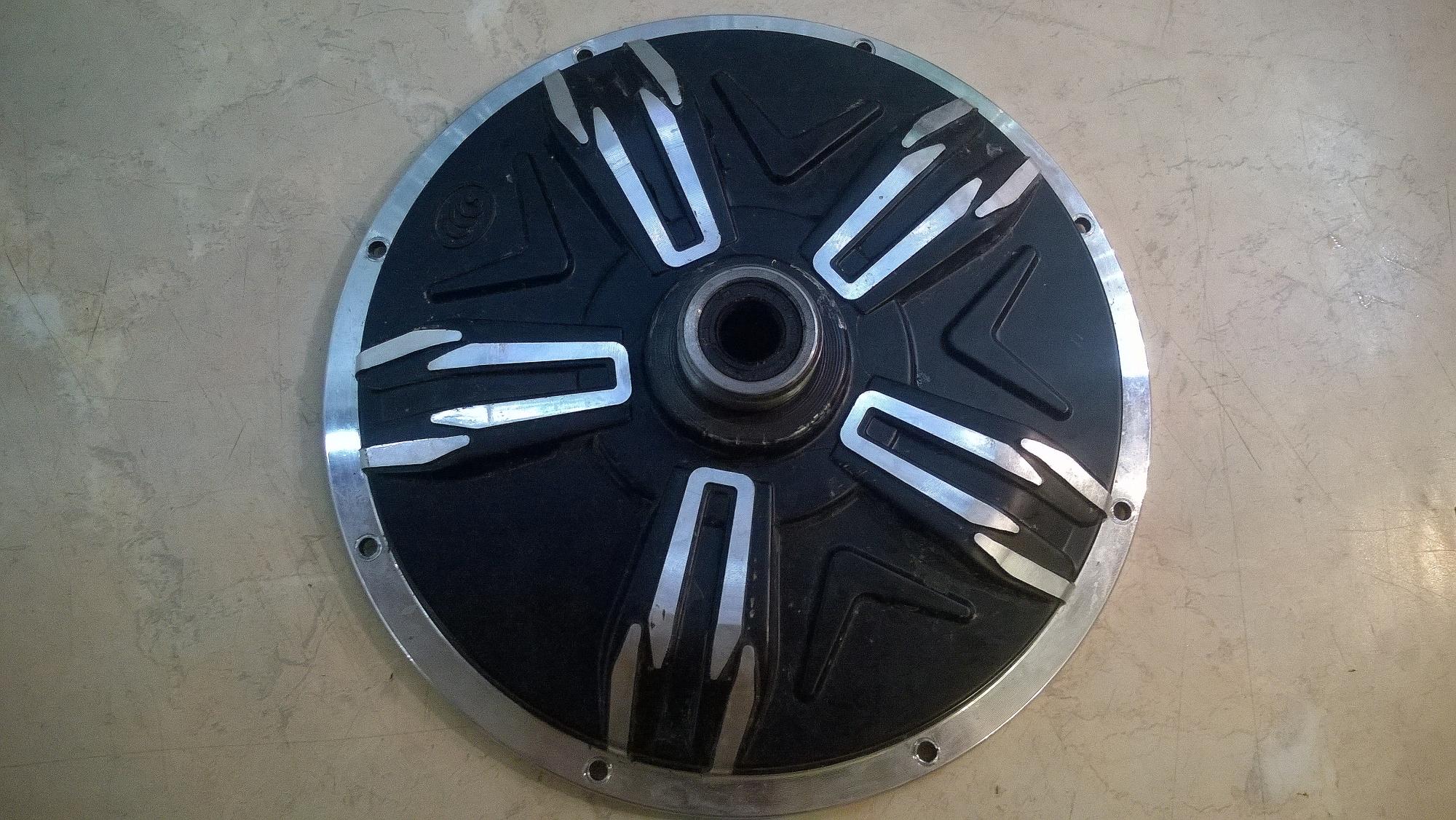

Добрый день, форумчане, у меня вопрос: что делать с лопнувшей люминевой крышкой? Можно ли найти ее новую как запчасть, подойдут ли от других МК или попробовать заварить аргоном? Крышка от заднего колеса, лопнула почти по кругу в районе резьбы под трещотку. Возможно имело место некоторое неудачное ударное воздействие, а дальше трещина разошлась от переменных нагрузок при педалировании.  O_O
От электричества едет абсолютно нормально, а от педалей начинает эта трещина щелкать, скрипеть и всячески громко указывать на свое присутствие. Сначала долго не мог понять что же это такое, долго пытался свалить всю вину на трещотку, но потом при очередной разборке наконец заметил. Пальцами никак ее деформировать не получается, только от педальных нагрузок гулять начинает.
Колесо киловаттное неведомое китайское, куплено давно, эксплуатировалось не очень уж и активно, но в целом по характеристикам вполне себе устраивает. Сейчас нашел подобное на али, но только на 500w, прозводитель называет себя Suzhou SND Zhenlong Motor.
Разумеется, ездить так дальше не хочется. Покупать новое МК не очень вариант, хотелось бы обойтись малой кровью.  :-(

Искать аргонщика и пробовать проварить снаружи и изнутри.
yaredik
или на тао, поискать замену
QS motor wp50040x,макс контроллер 12000w,акб монстры 23s1p 3000втч .макс скончался!!!теперь, синусный китаец 120в, на 18000вт+акб 28s1p=3500втч,
spb-e
Была похожая проблема с конхисовской крышкой она у них частая.
Вроде был случай где кто то заварить смог.  Но это сделать очень сложно.
Зазор очень маленький  МК поэтому сварено должно быть виртуозно без нарушения геометрии.
Я общался со спец на тему сварки, все настоящие спец мне отказали, сказали ХЗ куда силумин этот поведет и не дают гарантию .
Поэтому купил новую крышку . Тут я тоже думаю только такой вар.
А вот где ее искать не знаю это редкое МК не видел таких

Это магазин Кевина. Напиши ему, он тебе крышку пришлет новую. Варить плохой вариант.

Советую поставить толстую крышку от Махуса, или 9С. На Конхисы по крайней мере они подходят практически без доработок. Себе менял крышку, но чтобы тормоз было куда крепить, прекрасно подошло, только подшипник слегка подточить пришлось по толщине.

Вот тоже такая мысль возникла. Разве только попробовать, вдруг повезет и все будет ровно. У меня просто на работе аргон есть, поэтому вопрос стоимости тут не стоит.

Имеет смысл по Сокольникам пройтись? Кевину написал, но процесс этот явно не на один день, даже если есть в наличии такие у него.

я варил и даже два раза.  конхис.если временно то можно. с начало обязательно прихватить в 4= 6 местах. иначе поведет.
потом после полного охлаждения полностью проварить. вообще тоже заметил что оно ломается атм где педали. видимо момент от ног вызывает деформацию крышки. на чистом электричестве оно работает лучше.
Добавлено 24 Авг. 2016 в 17:35
но думаю лучше сразу заказать новую крышку. пока та приедет можно на сварке погонять.

Пожалуй сделаю так тогда. У вас, смотрю, вообще выломано было полностью, а у меня пока еще только трещина. Думаю в моей ситуации проще будет сохранить исходное положение и сварить, чтобы не повело.

[user]tmiaer[/user], разные. но я ловил страшные ямы. после сварки оно неплохо держалось. где то месяц ездил и как то ночью на скорости 50км/ч наехал на лежачий, высокий. а у меня хардтейл и вес мой 120 кг. был жутки удар. там появилась новая трещина.
оно потом еще держалось. но этот звук меня достал.
у меня дома лежал новый такой же мотор для переднего колеса. я снял его крышку поставил на задний. поменяв местами. задний тормоз исчез. хотя я тогда уже включил рекуперацию. вот так и ездил. тоже кручу педали.
вторая крышка тоже лопнула через пол года наверное. точно не помню уже.
но там крышка из такого говна сделана. она не могла долго служить.
реально я понял что педалирование губительно действует на крышки у меня.
даже вот щас новый мощный мотор 3000 ватт. недавно пришлось разбирать по причине жуткого люфта. оказалось посадочное место подшипника со стороны звездочки разбито.  :-\
то что оно у тебя полностью не отвалилось это хорошо. постарайся вставить его обратно как можно точно. и сварить.

померейте диаметр  ротора,если 205мм,то берите крышки от кваншуня,они толще и прочнее,под подшипники придется втулки переходные точить скорей всего,зато появится возможность фазные увеличить

Диаметр ротора какой? Внутренний, внешний, по крепежным отверстиям?
Внешний диаметр самой крышки 222мм.
