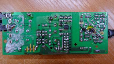

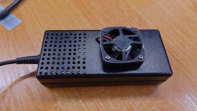

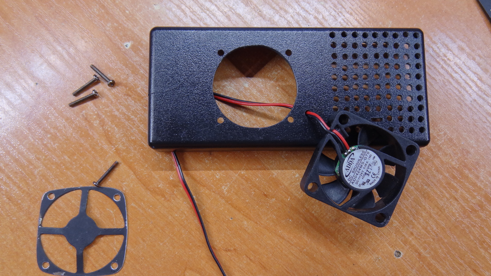

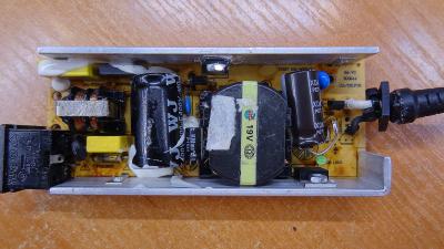

Итак. Началось все с того, что купил я е-вел "европейский", без ЗУ.
акум 36В 10Ач, литий. 10 ячеек последовательно, и 4 параллельно.
Так сложилось исторически, что я занимаюсь ремонтом ноутбуков, и у меня есть много (очень много) разных БП для ноутов, но ни одного на 40В  :-D
Можно конечно "подшаманить" немножко, повысив напряжение на 2х БП до 21В и соединить из последовательно, либо просто недозаряжать (весьма существенно) использовав 2 зарядки на 19, 19.5 или 20В. Но у БП для ноутов отсутствует режим СС, и допиливать этот режим для использования в 2х зарядниках соединенных последовательно не очень хорошая идея. Перематывать транс БПшника мне тоже не хотелось, а повысить в 2+ раза штатное напряжение просто загнав ШИМ в запредельные режимы - не только невозможно, но и смертельно для БП (как минимум превышением питающего ШИМ и ТЛ431 напряжения).
Но, я вскрыл несколько китайских (и оригинальных тоже) БПшников и возрадовался  B-) тому, что вторичка транса у них почти у всех намотана в несколько жил! Тоесть при использовании для зарядки с напряжением выхода кратно 15-20В (возможно даже до 24В, нужно пробовать, не все зарядки позволят, но большинство это переживет) транс перематывать НЕ нужно! достаточно найти подходящий транс с обмоткой намотанной в 2,3,4,6,8,9 проводов и разделить их пропорционально снимаемому напряжению (для 42В я взял транс с 8 жилами, разделил их по 4, соединил конец "первой" с началом "второй" обмотки, получил 38В трансформатор со средней точкой, который спокойно выдаёт 42В при пересчитанном делителе ОС)
Средняя точка элегантно решает еще 1 задачу - а именно питание ТЛ431 (до 35В) и питание операционного усилителя режима СС (до 36В), которые несомненно сдохнут, при 42В. Можно было бы питать их через КРЕНку скажете вы..  я тоже так думал, пока не почитал ДЩ на распространённые стабилизаторы..  и обломался - они тоже до 35-40В в предельном режиме! Так что средний отвод - это прекрасно, это "бесплатное" решение, к тому же без тепловых потерь, решающее задачу питания цепей обратной связи!
Соединение же обмоток последовательно, если они при этом работают в +\- своих режимах (т.е. если напряжение на каждой последовательной обмотки будет в границах 15-24В) не нарушит режим работы обмотки питания ШИМа. Тоесть на "выходе" у нас путём простых манипуляций, получается транс для заряда батареи без необходимости перемотки при определенных напряжениях батареи.
Конечно из бучного БП можно сделать ЗУ почти на любое напряжение, если транс перемотать, об этом я напишу потом, если будет интерес (трансы я тоже успешно перематывал)
Собственно вот такая история, из китайского "бесхозного" БП получилась вполне гОдная 85Вт зарядка для 10S лития с параметрами 42.0В и 2.0А с режимом CV\CC и с охлаждением сделанным из бесхозного 24В кулера от древнего принтера (штатно эти БП должны работать на свои 90Вт, но они сильно греются..  поскольку кулер у меня валялся было решено его приспособить к делу)
Что потребовалось для переделки
диод Шотки 200В 10(+)А - 1 шт
диод Шотки 30(+)В 1(+)А - шт
диод любой, я использовал Шотки СМД - 1шт
Резисторов не считал, штук 5..  в делитель ТЛки по напряжению, в умножитель ОУ, 1 нагрузочный для работы ЗУ без нагрузки, и поменял 1 резистор на светодиод
Шунт токовый - из ноутбука 25 миллиом (можно имспользовать абсолютно любой, пересчитав умножитель ОУ) - 1шт
микросхема ОУ - LM358 - из дохлого ноутбука - 1шт
Электролит 1000мкф*50В - 1шт
Электролит 47 мкф*30(+)В - 1шт
Вроде все...
Ну и фотки очумельства...
Что скажете, надо Вам такая тема? развивать дальше?

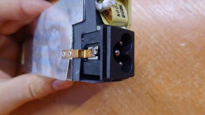

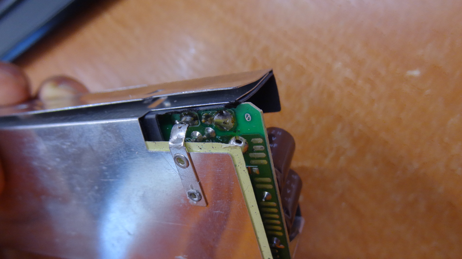

представте себе 2 БП у которых жестко соединён между собой минусовой провод.
а теперь подключите 1 БП к элементам с 1 по 4, а второй БП к элементам с 5 по 8. Что будет?
в ноутовксих БП почти всегда минусовой провод связан с заземлением сети 220В
Если 2 таких БП воткнуть в сеть с заземлением или занулением - у них будут соединены минусы. При обычном использовании - 1БП \ 1 потребитель - это ни на что не влияет, но если вы будете питать 1 потребителя 2 последовательно соединёнными БПшниками, или подобным образом, где будет мешать соединение масс - будет бум.
Если Вы думаете, что у Вас нету 3го контакта в розетках и все будет хорошо - вынужден разочаровать. У-конденсаторы, связывающие минусовой провод БП с сетевым напряжением 220В тоже могут внести сюрприз. КЗ не будет, но нежную электронику может сжечь.
SMILE1
Ага, теперь понятно.
Учитывая что "+" четвертого элемента в батарее, это одновременно "-" пятого, общий минус у 2х БП к добру конечно не приведет :sorry:.
Еще раз спасибо за подсказку.
Non credo quia absurdum
Night-Prizrak
Не все так печально )
я же говорю - можно (и нужно для наших целей) "отвязать" минус
Что мы на этом теряем? - ну некоторую защиту от удара электротоком. Уж не знаю какое там ИСО, но мы отвязываем выходную цепь от систем контроля типа УЗО. Т.е. теоретически нас может дёрнуть током при неисправном БП. С другой стороны - кого из электронщиков не било хоть раз током? ..  1 раз больше, 1 меньше..  пффф...  мы же не визгливые домохозяйки  :dance:
Что приобретаем? - ну собственно развязку и независимые выхода каждого БП. Хош соединяй последовательно, хош в батарею пихай..
Как сделать?
внимательно посмотреть на плату. Как правило масса соединена с радиаторами, внешним алюминиевым экраном и с У-конденсаторами (еногда с высокоомными резисторами. Радиаторы и экран через минус как правило соединены с 3м заземляющим контактом в розетке, а У кондёры и высокоомные резисторы соединяют массы первички и вторички. Для развязки масс нужно удалить У-кондёры,  высокоомники соединяющие первичку и вторичку, отрезать радиаторы от масс и отрезать экранирующий кожух от вторички и заизолировать его от радиаторов.
