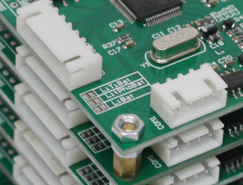

На плате присутствует переключатель химии :
LTO  -   аккумуляторы с титановым анодом  1.85v-2.85v
LFP - LiFePO4  - аккумуляторы с использованием фосфата железа  3.6-2.0v
Li-ion  / LiPO -  литий-полимерные аkкумуляторы и все литий-ионные с напряжением 4.2v-2.75v

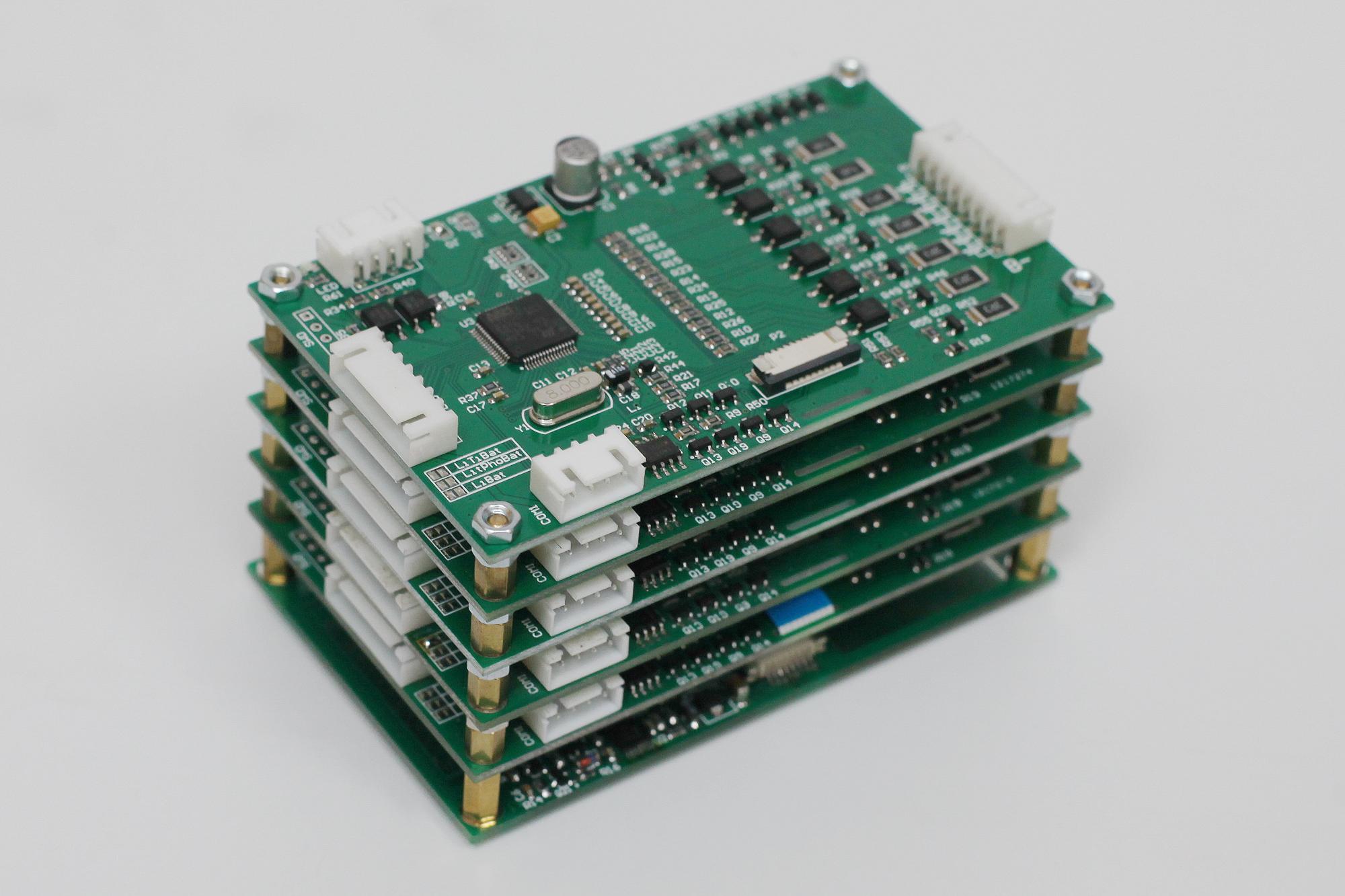

Система контроля собирается из модулей , которые могут контролировать от 3 до 7 элементов. Последовательно можно подключить до 16 плат. Таким образом, можно получить БМС от 3 до 112 элементов.
К одной плате расширения подключить можно минимум 3 элемента , поэтому можно получить следующие конфигурации с использованием разного количество модулей :
1 модуль -  3s - 7s
2 модуля -  3s - 14s
3 модуля 3s-21s
4 модуля 3s - 28s
5модулей 3s- 35s
и так далее до 16 модулей 16 по 7 =112

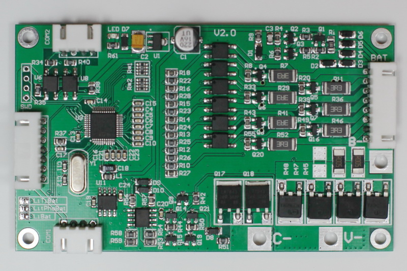

Для систем, с током до 20А используется главная плата со встроенными силовыми ключами. Для токов от 30 до 100А используется отдельный силовой модуль, а для токов от 100 до 200А - используется две силовых платы.
Ток балансировки может быть установлен до 1200мА

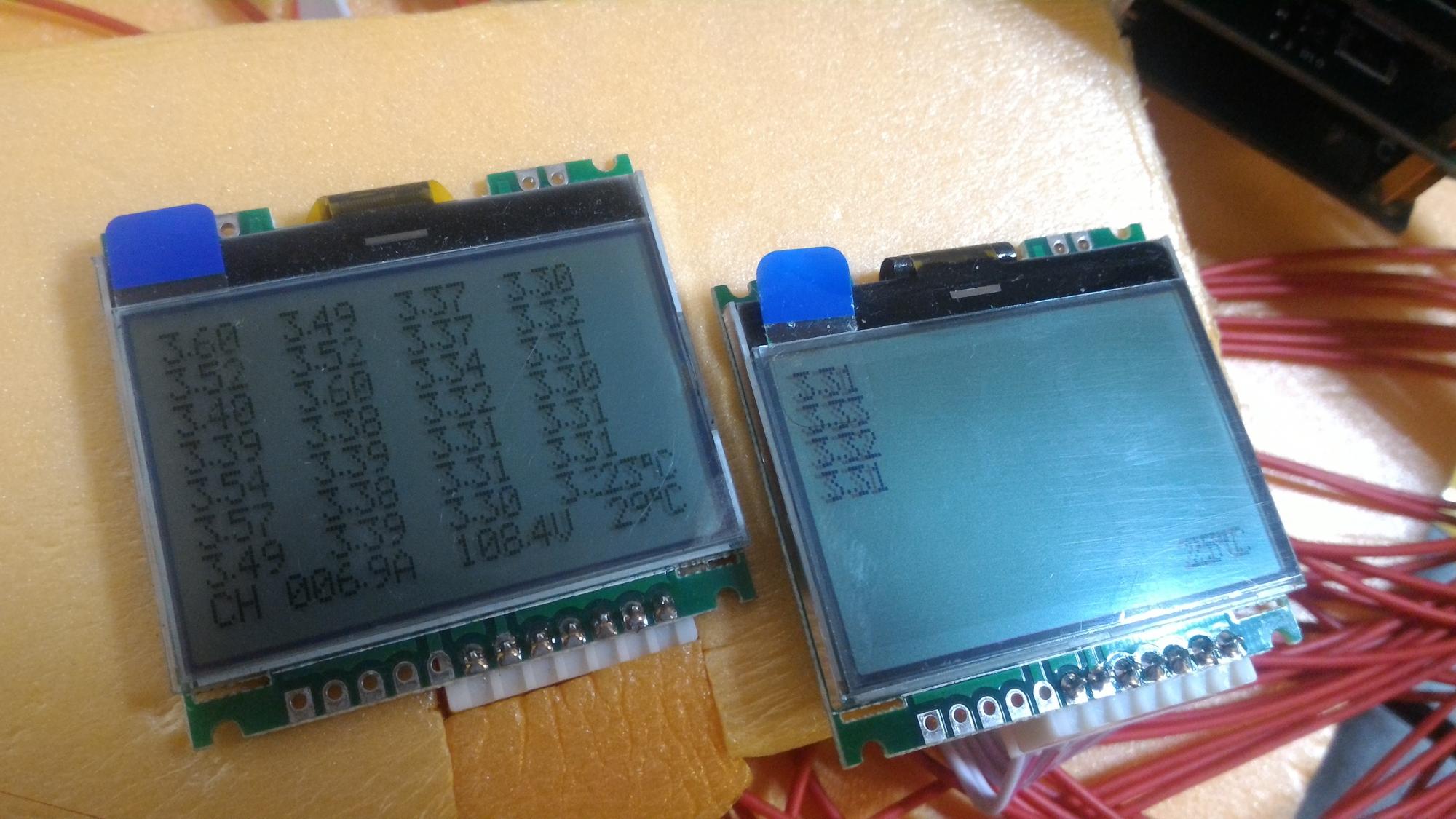

Чего-то не понятно, на одной фотке дисплей на шлейфе, на другой впаян в плату. Видимо  доступны оба варианта?

по умолчанию дисплей идет на шлейфе,  при желании можно впаять в плату

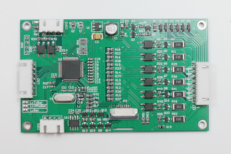

ток балансировки ограничивается максимальным током через резистор 3.3Ом  - в зависимости от химии ток будет разным
думаю по закону ома посчитаете  4.2/3.3     3.6/3.3  и 2.8/3,3
ток потребления в режиме работы около 10мА , в режиме ожидания около 0,3мА
mr.Dream
А не многовато ли 4.2^2/3.3=5,35Вт для одного резистора, запаянного на текстолите, а не на алюмоламинате? Это 37Вт с одной платки тепла. Такой себе не хилый паяльник. Может ошиблись номиналом? Что пишет на резисторе?
И где цена? Или за бесплатно предлагаете?)
gekanaz
#4
ток балансировки можно настроить от 60мА до 1200мА (для литий иона)
резистор именно 3.3Ом   - маркировка 3R3
37 конечно многовато, поэтому для максимального тока можно использовать либо принудительное охлаждение, либо отвод тепла через термо-прокладку и алюминиевый лист в качестве радиатора
максимальный порог работы по току без теплоотвода напишу чуть позже, надо поэкспериментировать
кстати,  для титаната лития это всего 2.3Вт на максимуме

лайт-версия БМС  до 20А от 3s до 7s, может работать без силовой платы , к ней можно подключать дополнительные модули расширения:

Учитывая что юзер никак не может регулировать ток балансировки стоит озаботиться установкой теплоотвода на производстве.
Или увеличить сопротивление балансирных резисторов до приемлемого по нагреву.
Иначе не пройдет гарантийный срок, как посыпятся отказы с рекламациями от недовольных покупателей.

конечно мы ставить и будем теплоотвод, только надо провести эксперимент, при каком токе это имеет смысл
gekanaz
на каждой плате стоит термодатчик, и при нагреве платы до 70 градусов процессор снижает ток балансировки. При условии изначально сбалансированной батареи, вылезает обычно несколько ячеек, далеко не все, поэтому суммарный нагрев платы не такой то и большой получается...

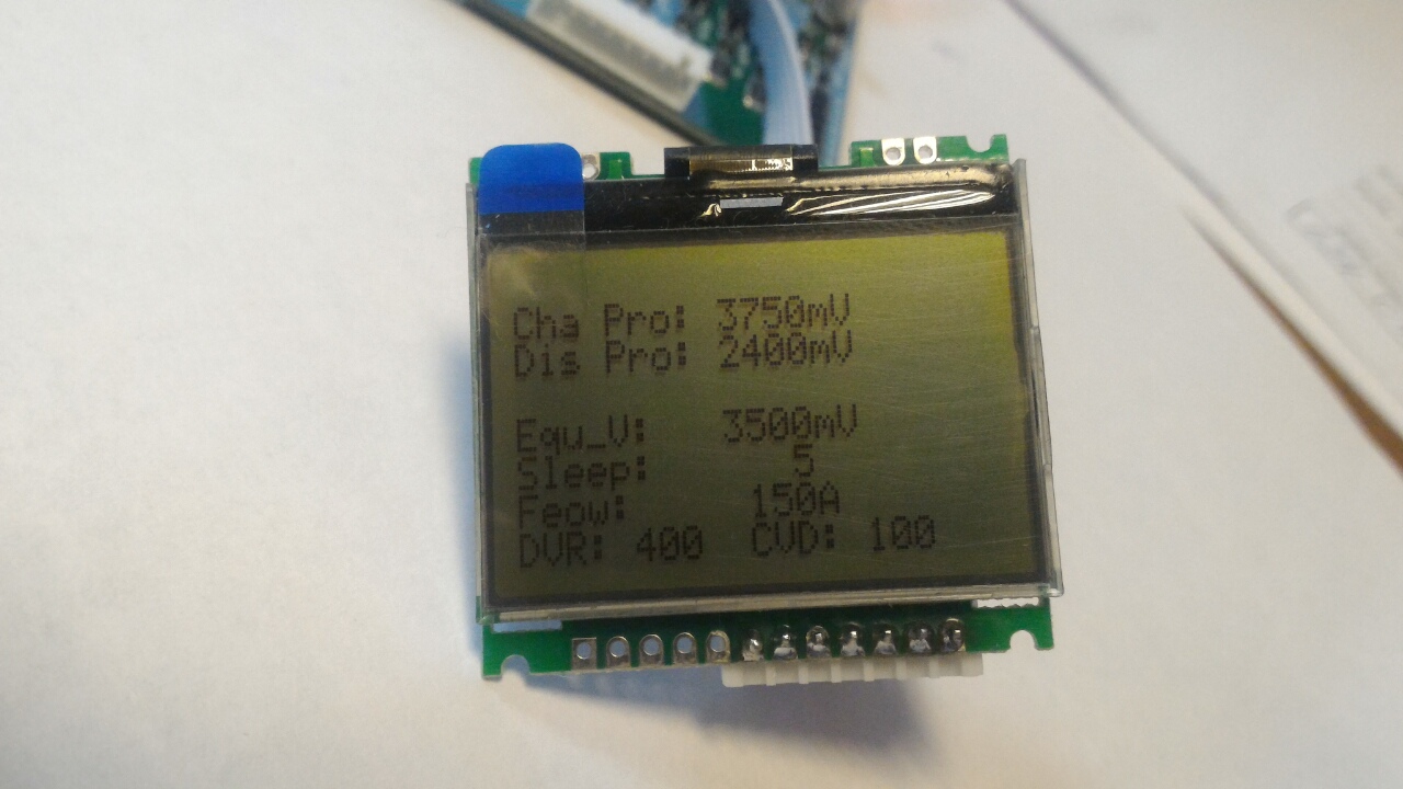

ток балансировки регулирует сам контроллер в зависимости от температуры платы до 1.2А при холодной плате
мы можем настроить напряжение начала балансировки, защиту по верху, по низу, защиту по току, и дельту напряжения Release voltage
программатор есть

на один дисплей входит 28 значений напряжения элементов, чтобы увидеть дальнейшие , необходимо подключить еще 1 или более, на каждые 28s
