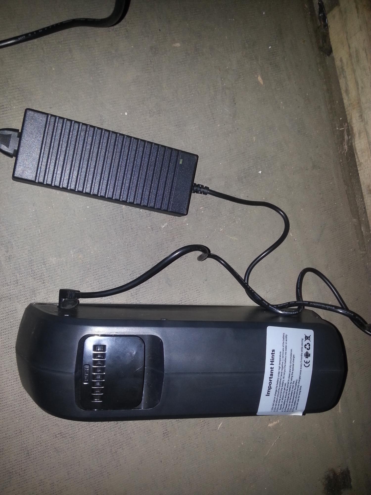

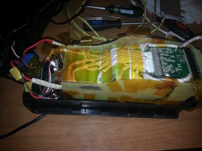

Привет всем.
Проблема такая: купил батарею на 36v 11ah. Проехал где то 20км, после двигатель стал отключаться и через некоторое время отключилась батарея. Дома попробовал поставить на зарядку, индикатор сразу горит зеленым, т.е. заряд не идет. На выходе у батареи  0 v, с включенной зарядкой 2.5v. На bms не мигает индикация. Замерил напряжение на отходящих концах гнезда зарядки батарея показывает  41.8v.  Куда копать, может накрылась bms?
spb-e
Может и накрылась. Попробуйте зарядить бат в обход БМС. недолго может БМС "очнется"
Т.е  зарядник подключить + к разъему зарядки. А минус от выхода зарядника к проводу припаянному к БМС и подписанному как В-. Или фото БМС покрупнее сделайте.  Еще вариант есть балансировочный шлеф вынуть/вставить.
9II-I82-78-78
Zakonnik
Шлейф  вынимал, не помогло
Ячейки все проверил 3.1в

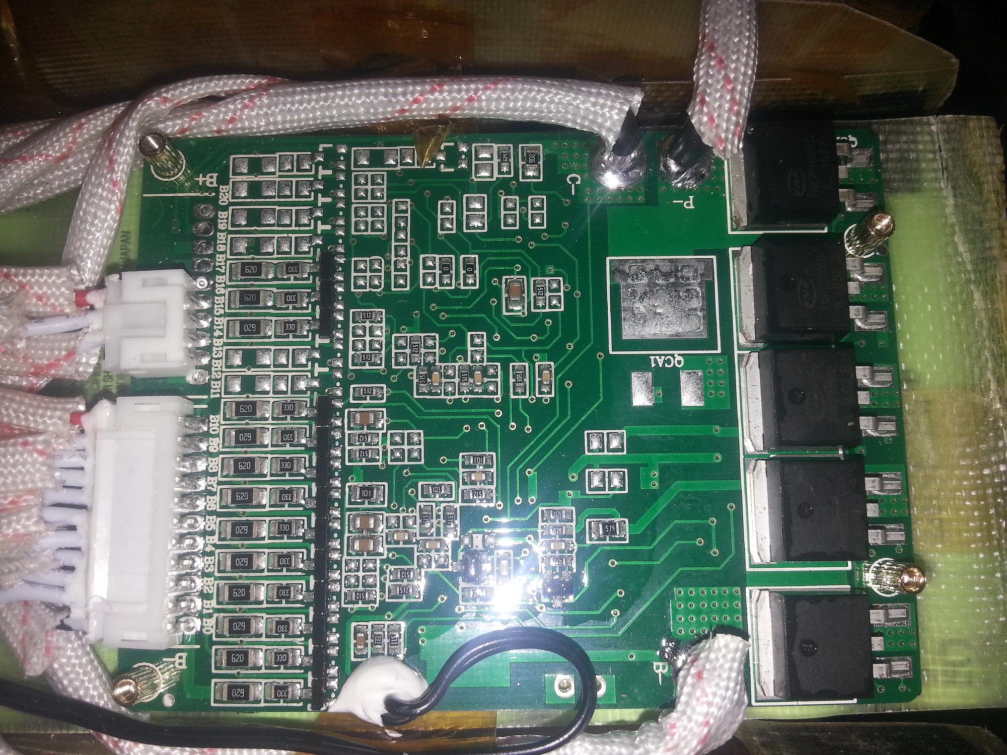

Slavemaster
Коллеги, а это нормальная картина на фото, что есть пропуск из нераспаянных каналов?
Филя
Думаю это нормально.
Провода/разъемы проверяли? ничего не отвалилось? я бы шлейф ещё прозвонил...
Zakonnik
Шлейф позвонили, большая часть контактов залита. Реле ток вот не понятно как проверить

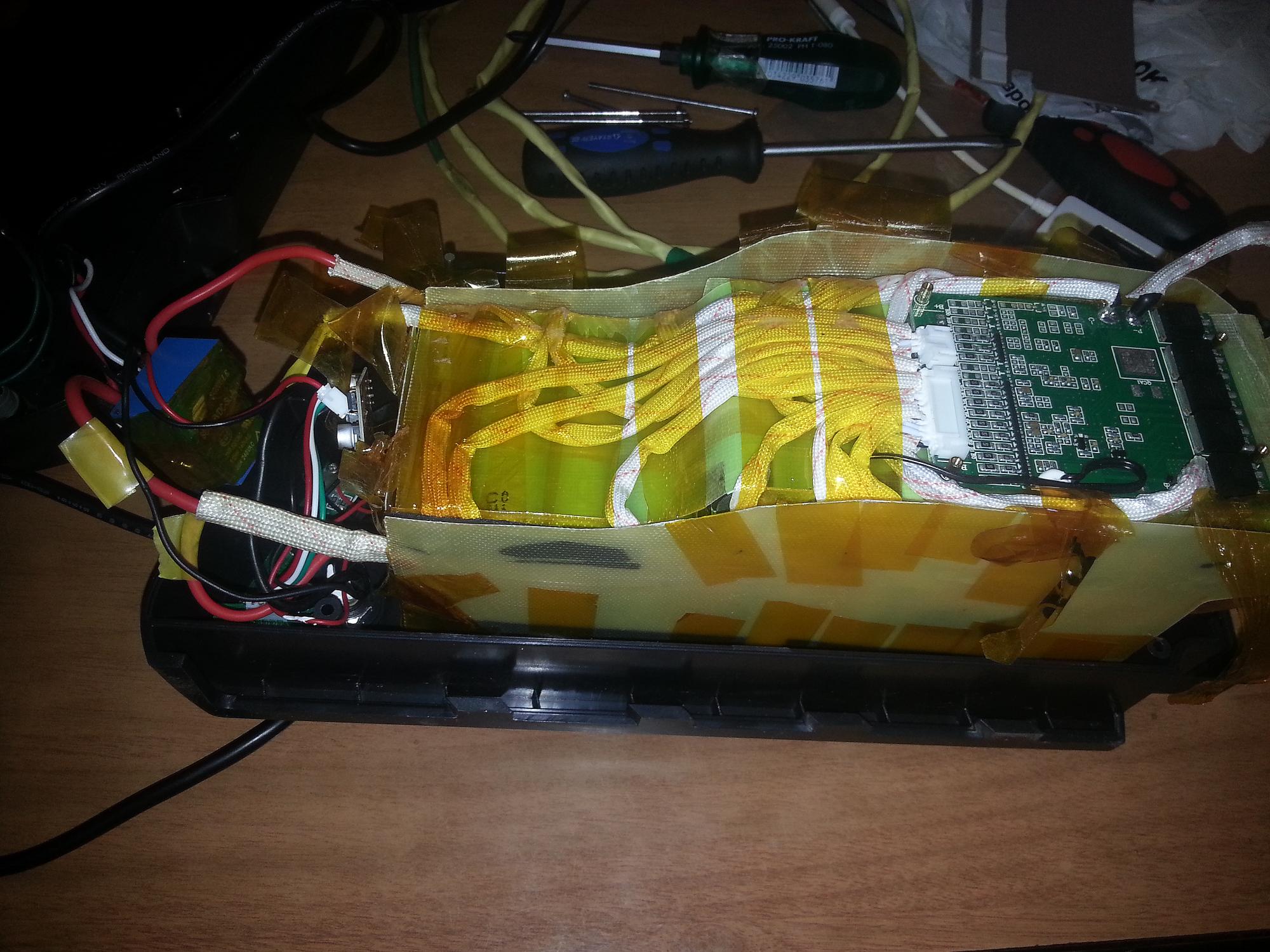

[user]Zakonnik[/user], Похоже батарея на 48в и сейчас она в разряженном состоянии и отключена БМС. На ячейке должно быть 4,2в, а у Вас 3,1в.
Какое напряжение указано на зарядке?..Возможно батарея на 48, а зарядка на 36в - вот и не заряжает :bn:
Ячеек сколько,..13?
Zakonnik
У продавца  заявлено как 36в 11ah. По индикации батарея разряжена и зарядка в комплекте на 42в (выдает 41.5) ее не берет
Василий22
#9
Значит продавец ошибся, т.к если 41,8 / 13 то и получается примерно 3,1в на ячейку(секцию)( с учетом погрешности измерений)и у БМС 13 каналов...Если бы батарея была на 36(42)в, то проехав 20км она наверняка разрядилась бы ниже 41в

Не мощнее, а на нужное напряжение - 54,6в
Почему-бы не обменять зарядку у того же продавца? У него ведь тоже сейчас не комплект получается ;-D
Еще бы не помешало посчитать общее количество банок/элементов/ в батарее(на фото плохо видно)

52элемента, щас зарядник древний подключил на 50в, но с малым током 0.3а заряд до 42.3в поднялся
Василий22
Все ясно...батка на 48в. Повезло.. и контроллер не обиделся?  :wow:
