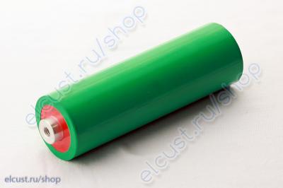

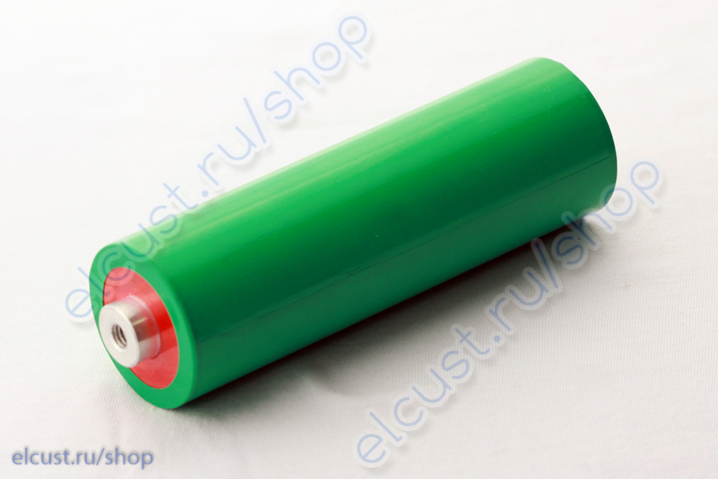

Народные цилиндры 38120 LiFePO4 10 ач
Автор Kwoter, 14 Сен. 2016 в 00:26
Kwoter
Ёмкость 10ач  (по факту 10,6ач)
Химия LiFePO4
Ток разряда до 5С
Сопротивление - менее 3 мом
Размеры:38x120mm (длина 135мм с контактами и винтами)
Вес: 260г
Из достоинств:
1) Хорошо переносят большие токи
2) Прочный корпус.
3) Не надо паять. Легко скрутить болтами.
Цена 1-10шт  900р/шт
          10-20шт   850/шт
          20-50шт    825р/шт
          50+шт    800 р/шт

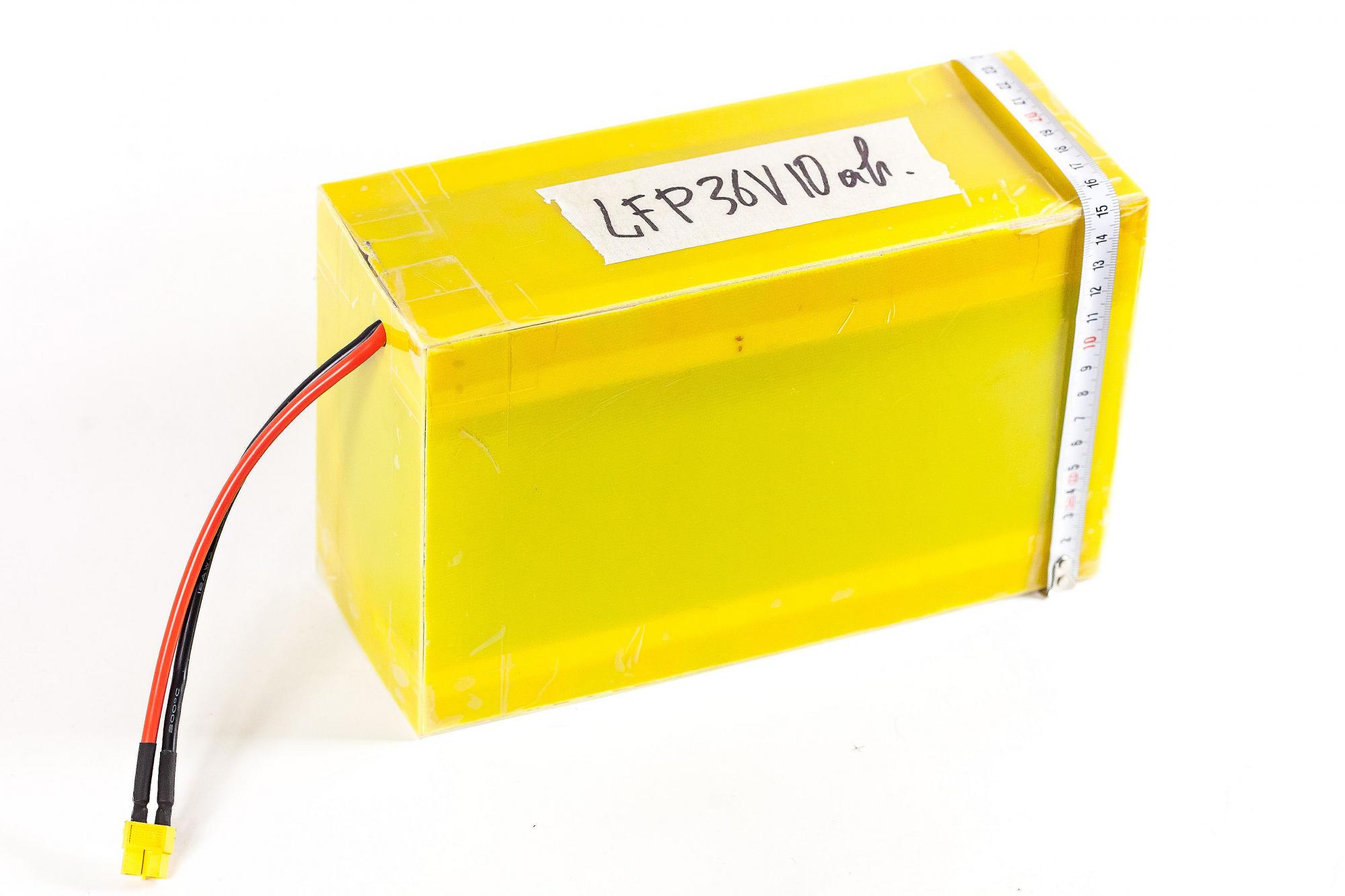

Готовые акб 36в 10ач из цилиндров LiFePO4 38120   - 16500р
Размер 24,5*15*9 см.   БМС 30А симметричная.
И сумки для установки батарей на багажник -1500р

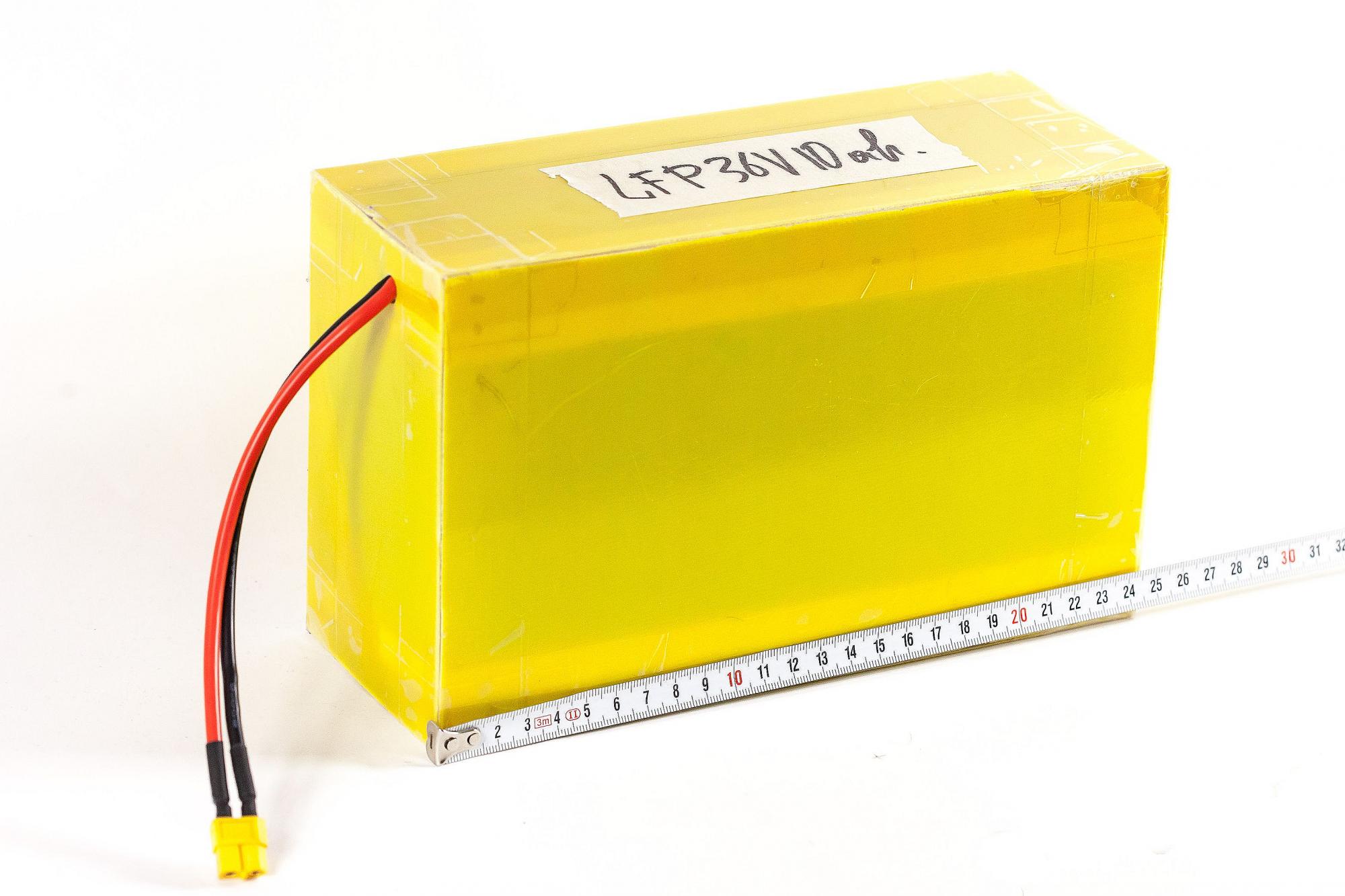

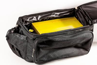

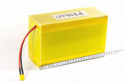

Добавляю готовые акб 36в 10ач из цилиндров LiFePO4 38120   - 16500р
https://vk.com/elcust

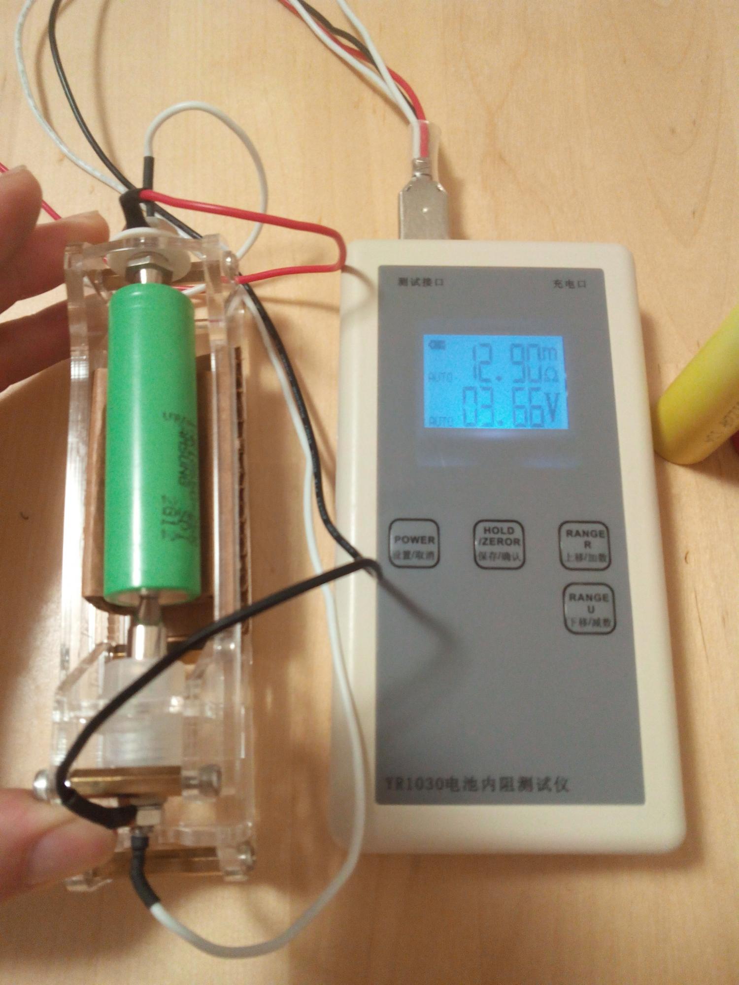

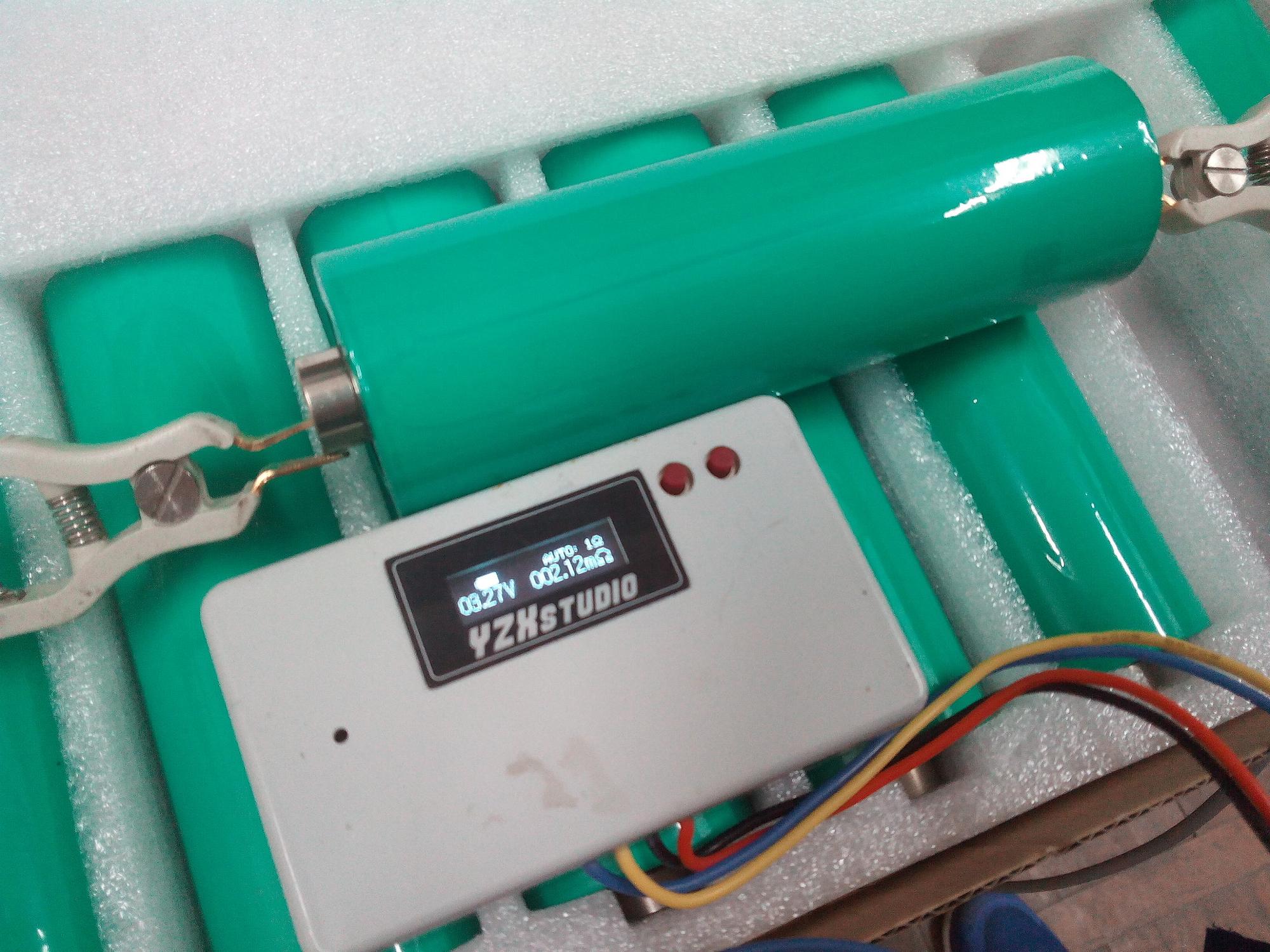

50 мом - не , тут что-то не то.
Я измерю сопротивление, оно явно ниже. Точно не помню сколько, но примерно раз в 10 меньше.

Да я вот тоже думаю что 50 мом это лажа какая-то. 18650 самсунг 26 фм и то меньше сопротивление.
Рад буду если поясните как правильно на icharger кривую построить. А то я заметил что у меня всегда графики ниже чем у остальных.

Вот именно, возможно ошибка при тесте , потому и такие графики.
Тем кто в них разбирается, сразу в глаза бросается несоответствие.
Может надо 4проводную схему применить, или как то его откалибровать.

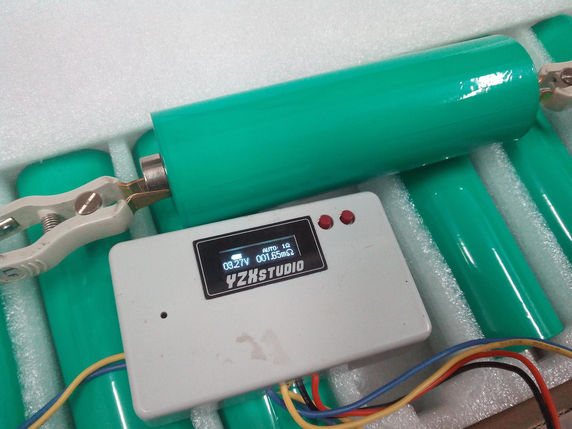

Kwoter

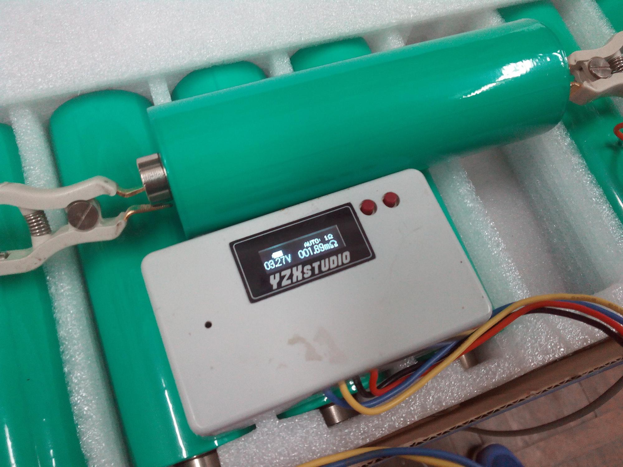

Измерил сопротивление 1,6-2,3 мом. По мне- очень достойные характеристики.
