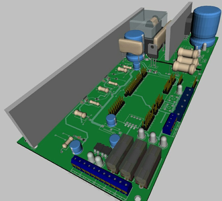

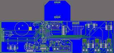

Решил сделать для удобства две платы. Процессорный модуль и Силовой блок. Процессорный модуль, так как его сложно изготовить ЛУТом, разведен и заказан на производстве, а основную плату на которой сетевей блок питания и силовой мост тоже развел и изготавливаю сам. Вот 3D модель силового блока. Из-за радиатора не видно ключи но думаю и так ясно где кто жить будет :)

Цитата: Frolikum от 15 Нояб. 2016 в 21:12
Уже в железе :-)
Почему трансформаторов 2 шт.? Еще непонятно, куда двигатель и питание подключаются. И датчика тока не вижу...
Frolikum
Трансформатор один и один фильтр по входу. А датчики пока acs759 не прилители решил поставить что есть и в аккурат под радиатором поместился корпус соик8 а в нем acs712 на 20а.
На втором фото если присмотреться то между платой и длинным радиатором корпуса
