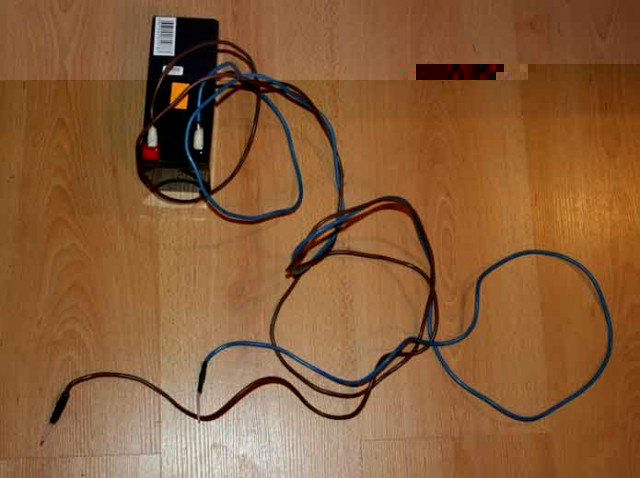

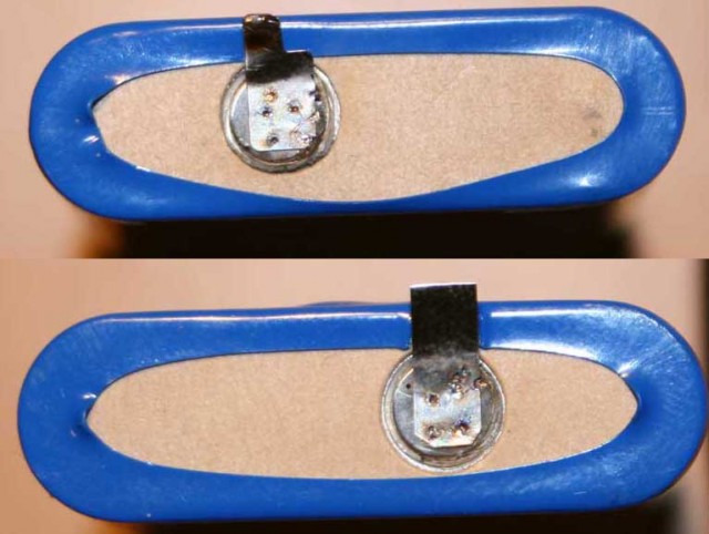

Наткнулся на одном форуме на старый пост, в котором описывается опыт точечной сварки посредством акб от бесперебойника.
Насколько помню, линк на внешние ресурсы тут давать запрещено, но источник фотографий я просто обязан обозначить.
В этом методе меня привлекает простота и дешевизна. Рублей 800 за акб, столько же за з/у для него, плюс несколько метров провода.
Но есть вопросы:
- удолетворительно ли качество сварки
- сколько банок можно сварить на одной зарядке акб

[user]volk0001[/user], Имхо тока не хватит. мой сварочник до 99А (хз какое напряжение) а этот 7ач врядли даст столько. И сдохнет этот акб быстро ) Могу подогнать ХВ 40152(3.2в 15ач лифер). там 150А кратковременно можно снимать) и зарядить током в 75А. Но без прерывателя затея стремная

Я свой 707А за 8к покупал когдато.. не фонтан но варит хорошо, лента рвется куски остаются на банке. Пайка это не айс. Даже не изза перегрева а от тряски развалиться может. Флюсами разнымипробовал. Отдираю я пайку...

Банки испортите эстетически. При сварке у меня вообще нет намека на нагрев банки. Может чуть чуть есть точек 6-8 подряд в одно место нафигачить. Я ставлю на 99 и 1 импульс - норм. Правда просадка на ДРЛ лампах в цеху видна на мгновение)) сразу видно - ктото варит)

Для сварки 12в избыточно. Верней избыточна посадка на свинине. Возьмите одну ячейку от наркоты, толстые проводники, и пару низкоомных ключей. Управлялку за спасибо сделаю на тини13. Реле залипнет, если слабое. Не любит коммутации род нагрузкой. Время сварки, а вернее энергия под электродом должна быть контролируемая. Чтобы был провар и не было дырок. Свинину КЗ убьет быстро, с о спецеффектами - пеной)
