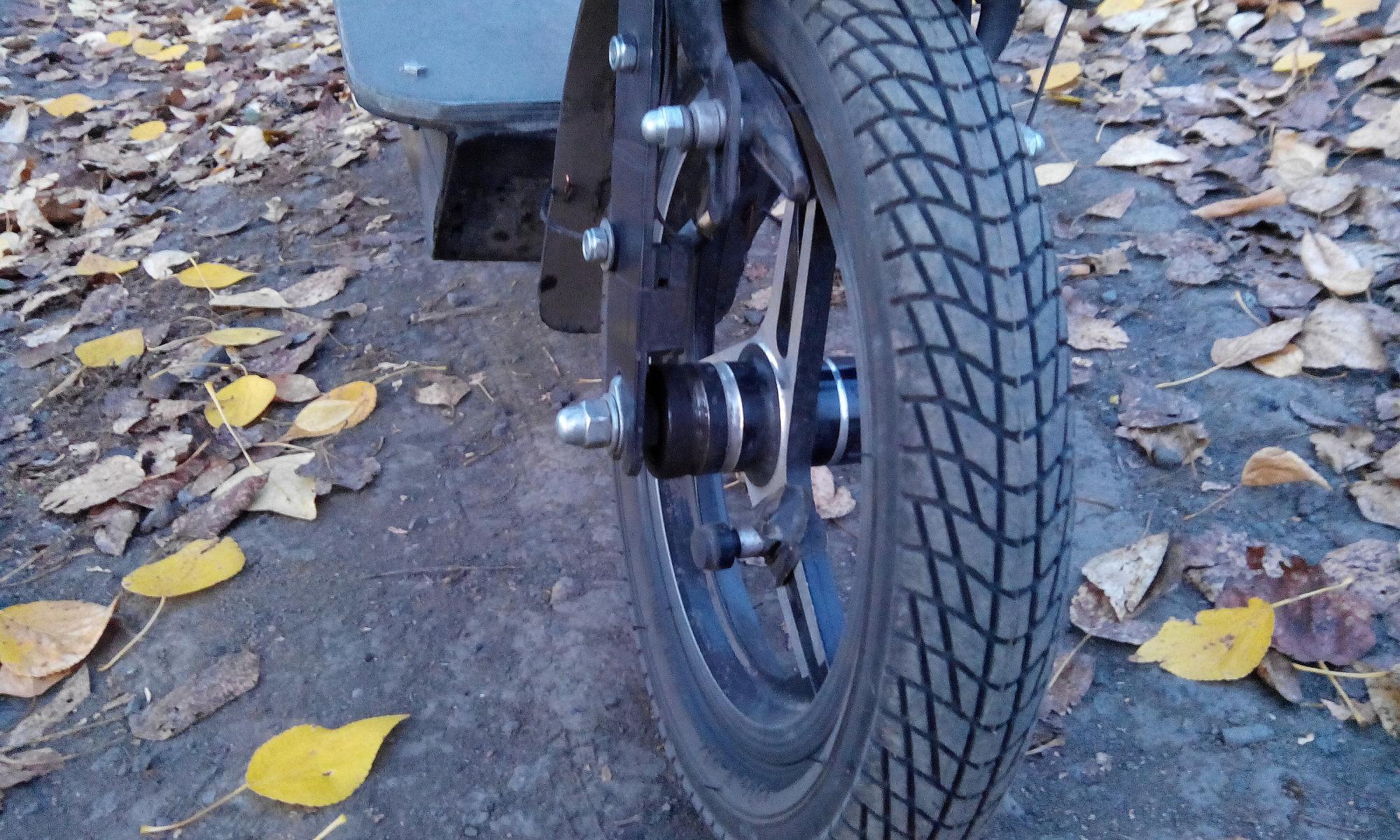

Есть еще один вопросик, аж боюсь теперь спрашивать, но все же решусь. По полученной мной информации, не получилось пришпандорить магнитик и приемник на приемлемую дистанцию. Либо он цепляется за тормознутый диск, либо от диска до вилки расстояние в километр.
Был бы очень признателен за выложенные фото, у кого получилось, и какими прибамбасами и что нарастили (если диск колеса).

1967ivan45
Недорогой велокомп, проводной. Датчик поставил на ребро на двусторонний скотч и прикрутил изолентой. Магнит посадил на клей на головку болта, отпилил от алюминиевой трубки дистанционную втулку, пара широких шайб и гайка. Обмотал изолентой на всякий позорный случай. Болт проходит между "спиц" литого колеса.
Поверх штатного сопливого магнита цепляется добротный неодим, что может увеличить дистанцию срабатывания вплоть до сантиметра, а то и больше. Желательно на клей.

Цитата: 1967ivan45 от 29 Сен. 2016 в 18:50
...Датчик поставил на ребро на двусторонний скотч и прикрутил изолентой. Магнит посадил на клей на головку болта, отпилил от алюминиевой трубки дистанционную втулку, пара широких шайб и гайка. Обмотал изолентой на всякий позорный случай. Болт проходит между "спиц" литого колеса.
Огромное спасибо!!!!
За последние пару суток, как только получил информацию о провале ранее задуманного, я примерно так и представлял как нуна нахлобучить ентот прибор. Но были сомнения (((
Теперь все наглядно видюю, что сия конструкция реально действует, я о 2-ом фото. Вы не представляете как я вам благодарен, окрылили меня. Огромное и огромное спасибо. Буду конструировать нечто подобное. А то интернет с толку сбивает, что нужно диск сверлить (у меня так же литой диск), мне такое кажется опасным. Спасибо!!!
Один вопрос только, - при такой конструкции колесо не бьет??  в шиномантаж не нуна на балансировку? Понимаю, что скорости не те как на бибике, но все же.
