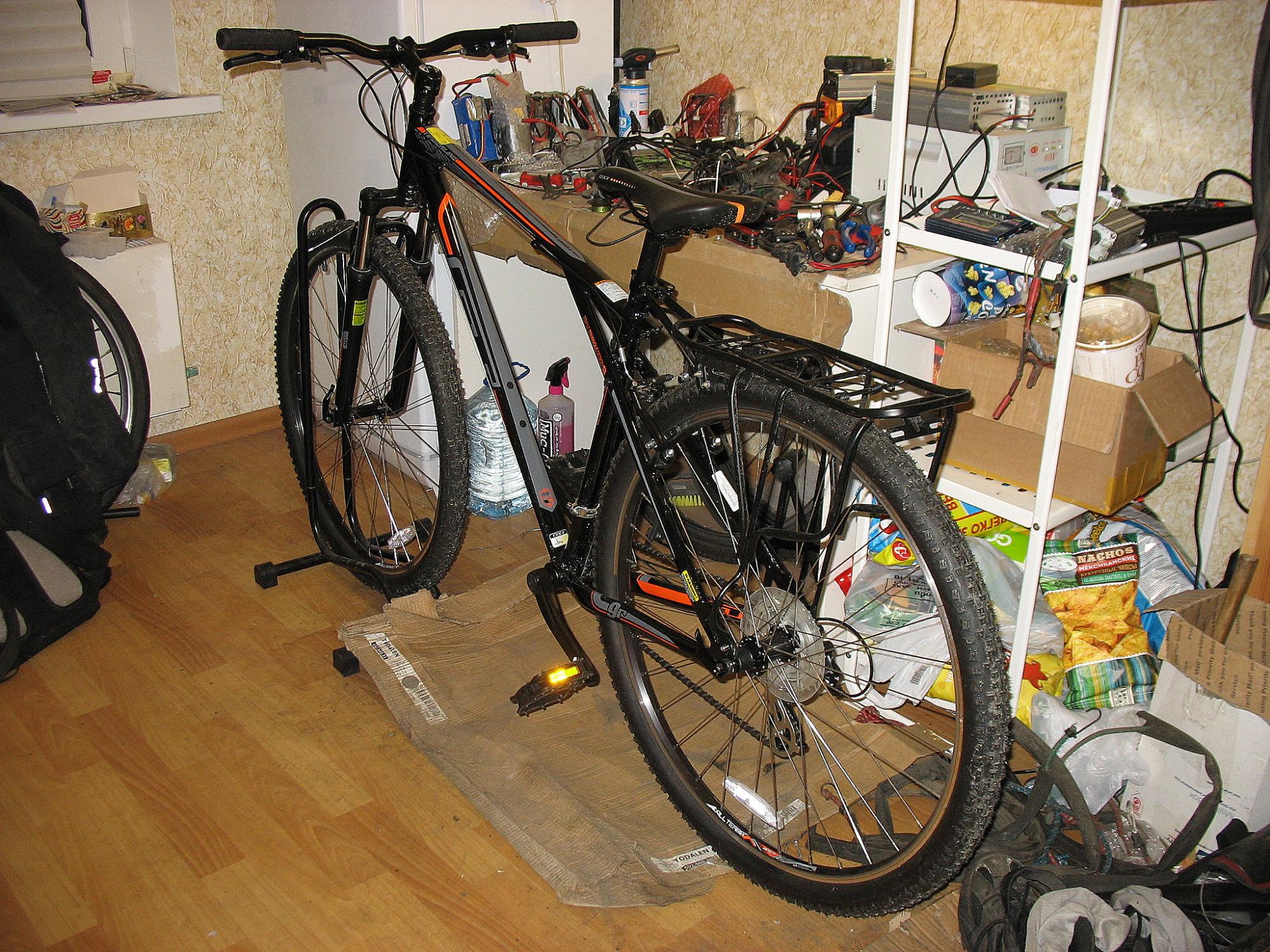

Собрал новый вел на раме под 29" (GT TIMBERLINE)
Автор tmkt, 23 Сен. 2016 в 21:29
tmkt
Тема вот о чем! Решил я достаточно спонтанно прикупить новый вел, после того как покрышка 29х1.95" не пролезла в задний треугольник моей прежней рамы! А также после того как стуки в рулевой в очередной раз дали о себе знать и ОЧЕНЬ ОЩУТИМО. Решил брать найнер изначально, чтоб там штатные покрыхи были типа 29". Полистал полистал и как раз нашел бюджетный GT TIMBERLINE 2015 29x2.1"   :wow:
За пару недель решился и съездил купил! Покупал на юге Москвы и чтоб на север добратья очень кстати пришлось новое МЦК (центральное ЖД кольцо), куда с велами можно да еще и проезд бесплатно  :wow:
Вел взял тот что был, размер L, мне великоват т.к. если встаю ногами на асфальт то достаю до рамы ... понятно чем  :pardon: Ну и пофиг, думаю с этим можно смириться.
Ну и вся навеска там самого самого базового уровня разве что задний переклюк Альтус и звезд сзади 8 по умолчанию, а не 6-7 как на супердешевых великах. Вибрейки, вилка простенькая, все как я люблю! Омрачает немного то что звезды МТБшные спереди, не гибридные 48Т а именно от горника 42Т :( Ну ладно это поменяем со временем.
В общем за два прошедших дня (А точнее ночи, ложился спать в 7-8 утра в итоге) намутил переброс оборудования со старой рамы на новую! Объем работ немного недооценил, думал управлюсь за ночь но не тут то было. Сделать пришлось примерно следующее:
1) снять со старой рамы колеса, контроллер, кучу проводов, руль целиком со всеми фарами, ручками газа и бибиками но отделить рога, для снятия руля пришлось тросы переклюков выпустить, ну и вилку снять
2) с новой рамы снять вилку с рулем и колеса
3) на новую раму поставить вилку жесткую со старого вела, переднее колесо, багажник
4) руль поставить и протянуть тросик заднего переклюка, но прежний не подходил и пришлось взять новый длинный, и подключить тросики тормозов
5) отрегулировать передний переклюк и приспособить его для работы без тросика, с помощью замены и завинчивания регулировочного винта пониженных передач!
6) перебортовать МК на покрышку 29х1.95" ту самую, она зубастая огромная и сравнима со штатными покрышками нового вела 29х2.1" по размеру.
7) поставить МК и тут трудность: в отличие от прежней рамы тут усилки так удачно упереть в винты крепления багажника не получается, пришлось мудрить с протяжкой хомутами, как в былые времена на еще более древней раме
8 ) присоединить контроллер, к нему аккуратно протянуть кабели от ручки газа, загерметизировать цикланалист и протянуть провод от него к контроллеру, приклеить тонкий провод питания (вкл/выкл) к толстому "+" проводу, присоединить МК через переходные провода к контроллеру, все замотать пакетами и скотчем, защитить от брызг и говен
9) повсюду намотать скотча для предотвращения перетирания рамы и багажника
10) крыло заднее не полезло, слишком небольшой зазор между колесом и багажником, потому пришлось мудрить с наматыванием скотча на багажник и удлинением багажника с помощью куска пластика, чтобы это хозяйство заменило крыло.
11) переднее крыло пришлось немного отжать т.к. штатного крепления на вилке нет а оно присрано на кабельные стяжки, и чтобы не цепляло новую раму  - пришлось накидать между крылом и вилкой термоклея.
12) повесить сумки древние (новые есть но не хочу перед длинным говносезоном, что длится у нас порядка 6-8 месяцев, ставить новье, итак раму ставлю) одну сумку на раму сверху, другую в треугольник.
13) протянуть бибикалку и от передних фар кабели.
14) повесить велокомп на вынос.
из проблем, которые видятся мне потенциально трудноустранимыми  :bw::
1) кольцо которое на вилку надевается (т.е. часть рулевой на которую опирается нижний подшипник рулевой), не до конца налезло, а старое так дико приржавело что сбивал его через удары молотком, и под ним был слой какой-то гадости не то ржи не то солей спрессованных. Пришлось это все отковыривать. И новое кольцо не наделось до конца, остался зазор где-то 500 микрон. Может после первой поездки с ямками - оно до конца надолбится от ударов!
2) усилки МК, так удачно как с прошлой рамой не вышло закрепить, пришлось шаманить с притяжкой стальными хомутами к перьям рамы, могут разболтаться. Ну и колесо снимать теперь намного геморнее чем на старой раме :(
3) если взять за руль и пошатать вел с батареей на багажнике, то вихляет практически также как и с прежней рамой, так что вероятно новая рама такая же вихлючая
4) чуть не сломал то место где стоит эксцентрик подседела, т.к. при вынутом подседеле додумался зажать эксцентрик
Из плюсов пока видится только БОЛЬШИЕ покрышки  B-). Теперь нет проблем с выбором т.к. в размере 700х47с вообще очень скудный выбор, а вот 29" - полно, хотя и дорого.

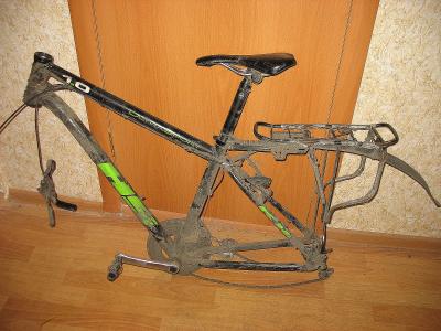

фотки!

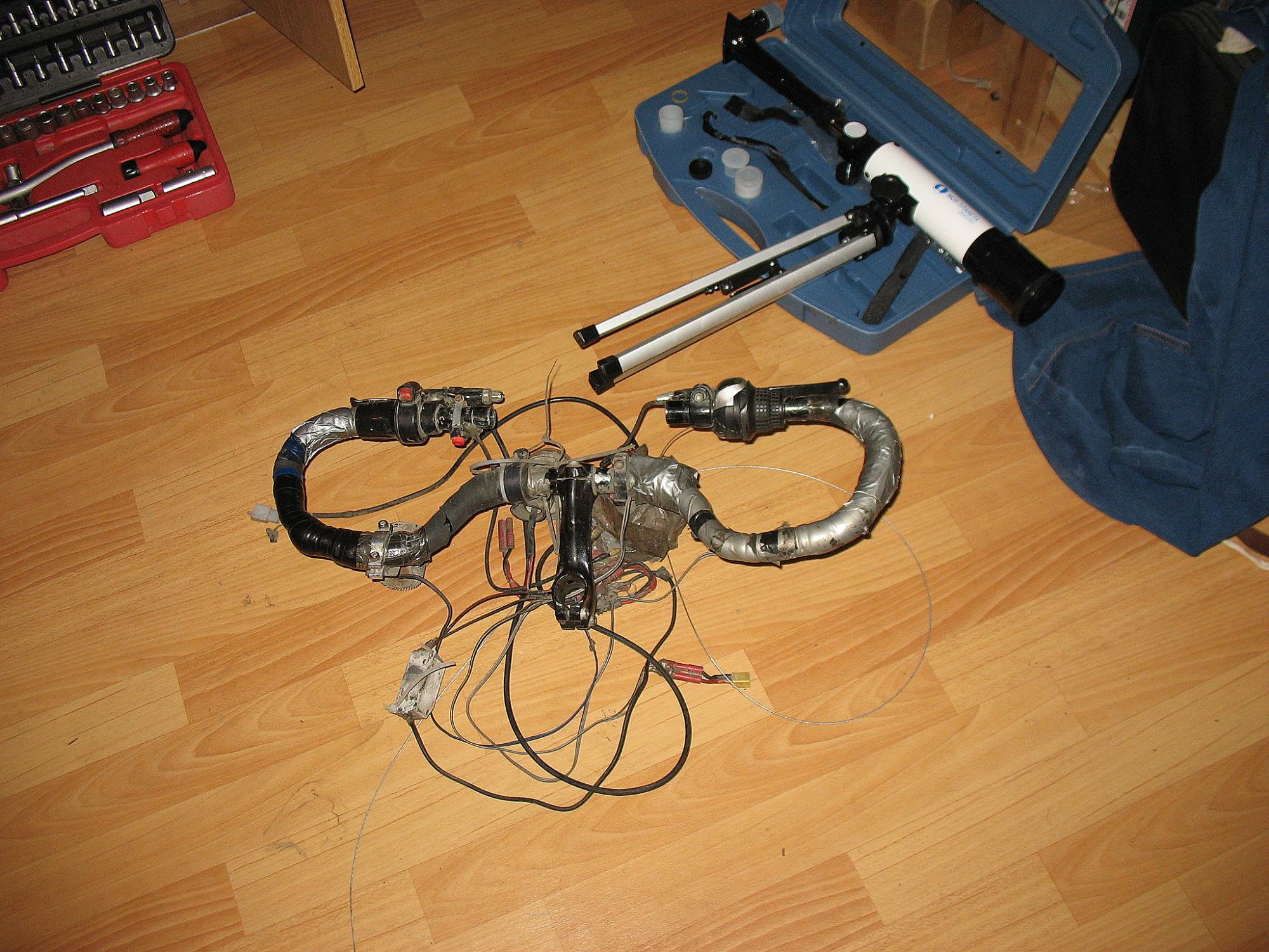

руль снятый со старой рамы! перенесен вот так вместе с выносом (и вилкой) на новую!
новый вел еще до разбора!
моя кухня и гараж  :-D, скорее гараж  /:-)

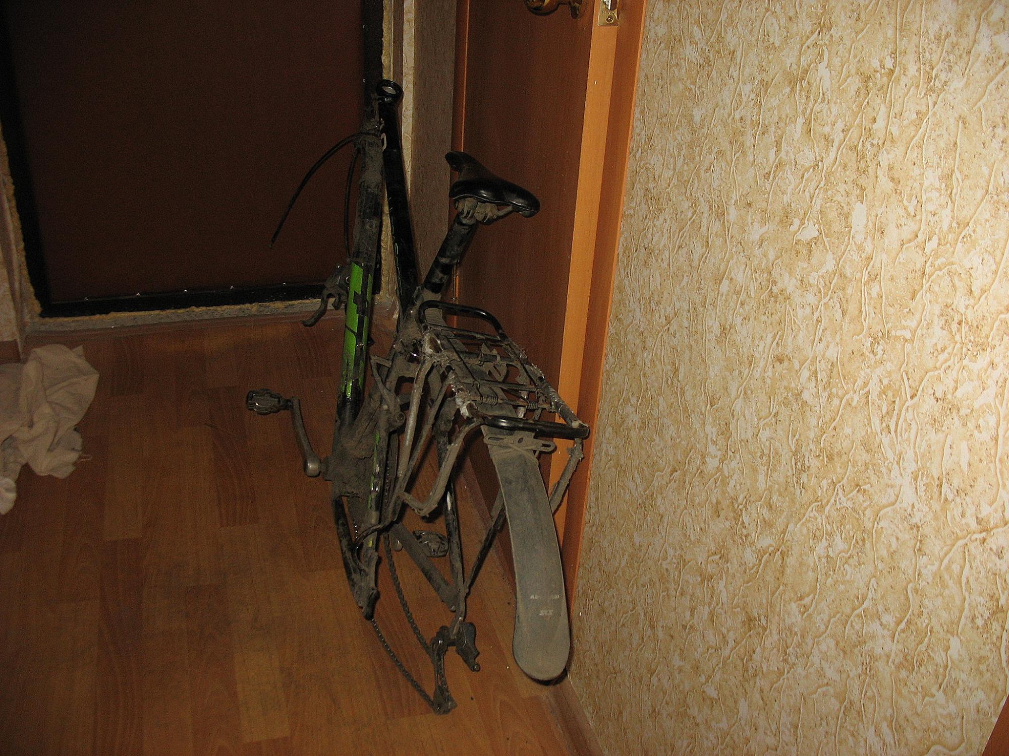

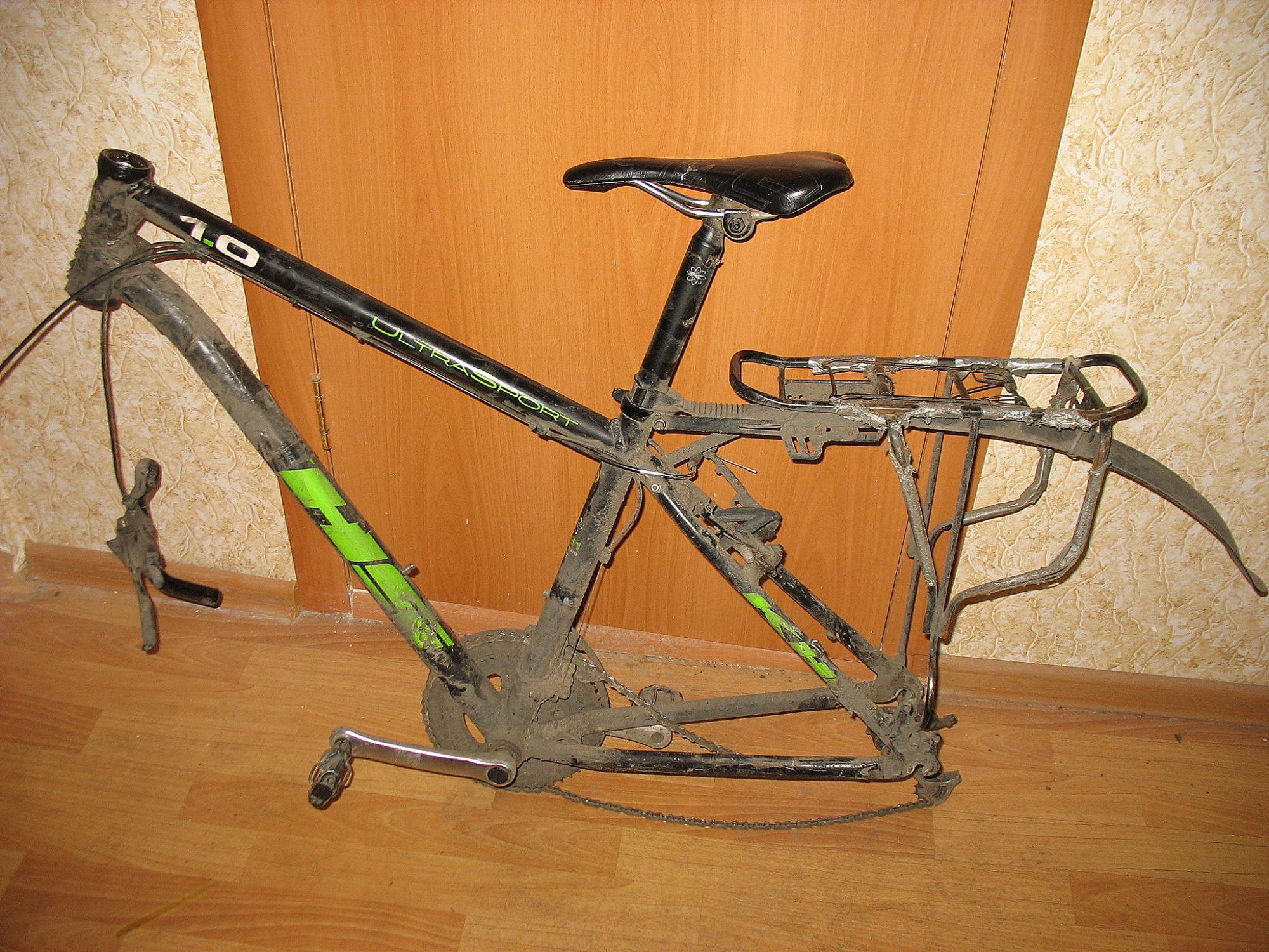

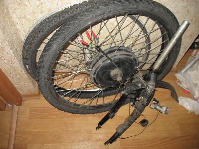

Cнятое МК и вилка
Что осталось на раме...
Слои грязищи за годы и десятки тысяч пробега  :pardon:

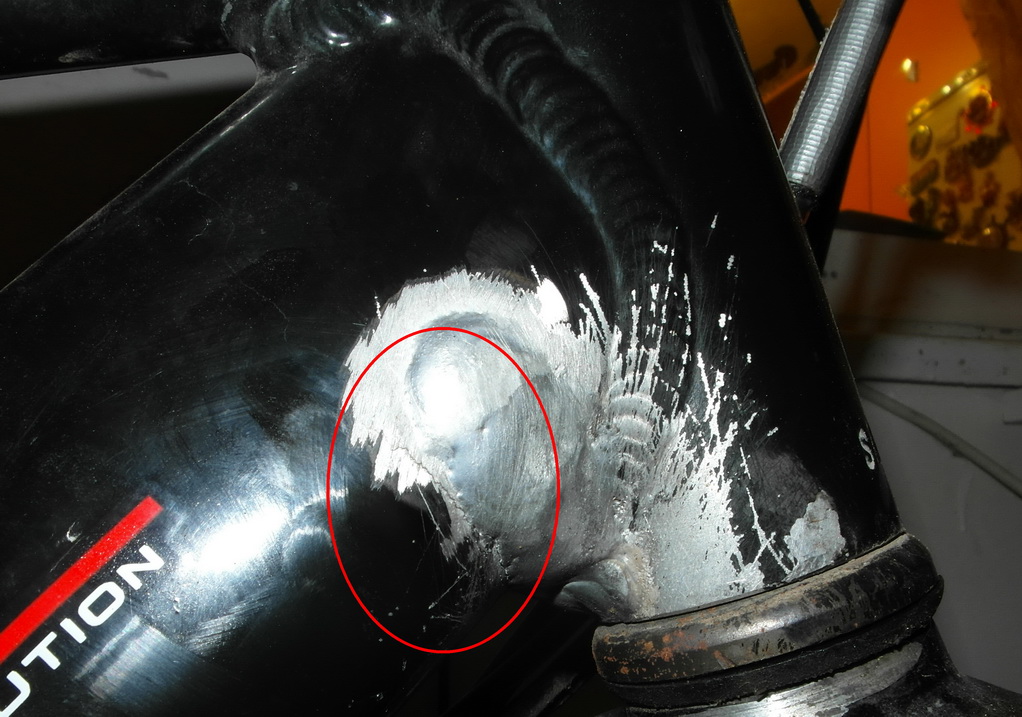

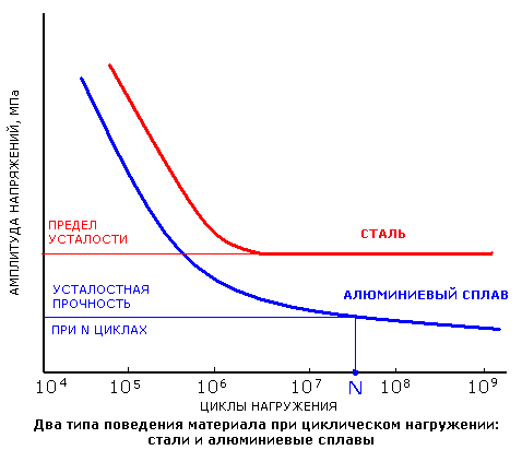

Вот статья об усталости алюминия и его сплавов http://aluminium-guide.ru/mexanicheskie-svojstva-alyuminievyx-splavov-chast-7-ustalostnye-xarakteristiki/ график оттуда
Цитата: tmkt от 24 Сен. 2016 в 19:01
а в чем усталость может выразиться? погнется или треснет?

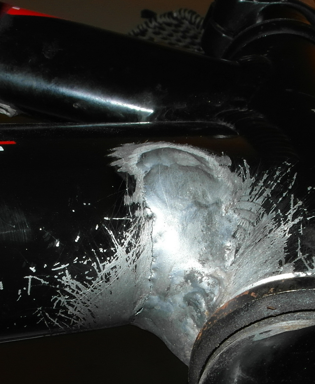

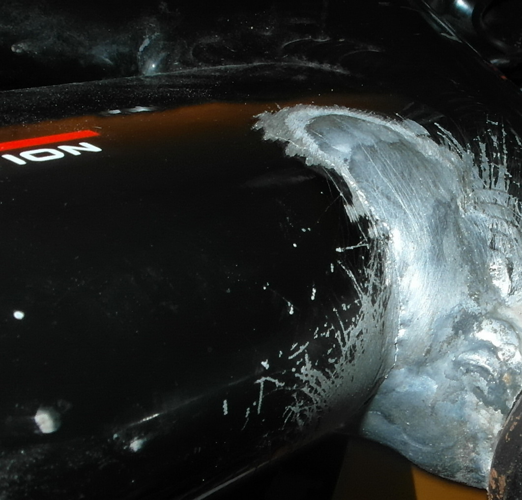

У меня треснула, причем очень так не заметно, что не видно где,.. а заметил что что-то не так по странным звукам и только когда перевернул вел увидел поперечную микро трещину длиной по окружности трубы ~60-70мм в стыке рул. стакана и нижней трубы. Причем год назад треснуло там же, трещину "вскрывали" и заваривали аргоном и сейчас сварка цела, а треснуло дальше, сразу за сваркой (сама труба)
Здесь фотки

У меня такие же были проточки, пришлось варить аргоном:  B-)
Что касается усталости, то это всегда происходит внезапно, типа 10 лет ездила, а на 11-ый развалилась.
Но ваш опыт, ценен положительной статистикой.
Пока,  от адских нагрузок лишь развалилась вилка, и то, из-за лютой коррозии реагентами.  B-)

график оттуда
а можно пояснить вкратце график, то есть типа каждая микрокочка на дороге которая колеблет раму в противоположных направлениях, это как бы "цикл нагружения"? а по оси ординат у нас что? типа максимальное напряжение при котором материал даст трещину?  то есть с количеством циклов прочность снижается, но у стали начиная с некоторого количества циклов уже нет дальнейшего снижения прочности?
Василий22
Да,.. микрокочка, ямка, "ямище" это все напряжение разной амплитуды, а количество этих напряжений это циклы и при нанесении результатов испытаний на график напряжение-количество циклов до разрушения получили кривую усталости. Получается алюминиевый сплав разрушится при  максимум напряжения, повторившемся 10000 раз, а при меньшем в ~3раза напряжении разрушится после 10 в седьмой степени раз. При увеличении количества нагрузок до 10 в восьмой и девятой алюминиевый сплав разрушится, но при более низкой нагрузке или наоборот - при меньшей нагрузке проживет больше циклов, но все равно разрушится.(как литий-ион  ;-D)
Цитировать..но у стали начиная с некоторого количества циклов уже нет дальнейшего снижения прочности?
Наоборот, при некоторой нагрузке(где-то 0,3 от мах)материал никогда не разрушиться и выдержит бесконечное количество циклов, а алюминий выдержит фиксированное количество нагрузок.
