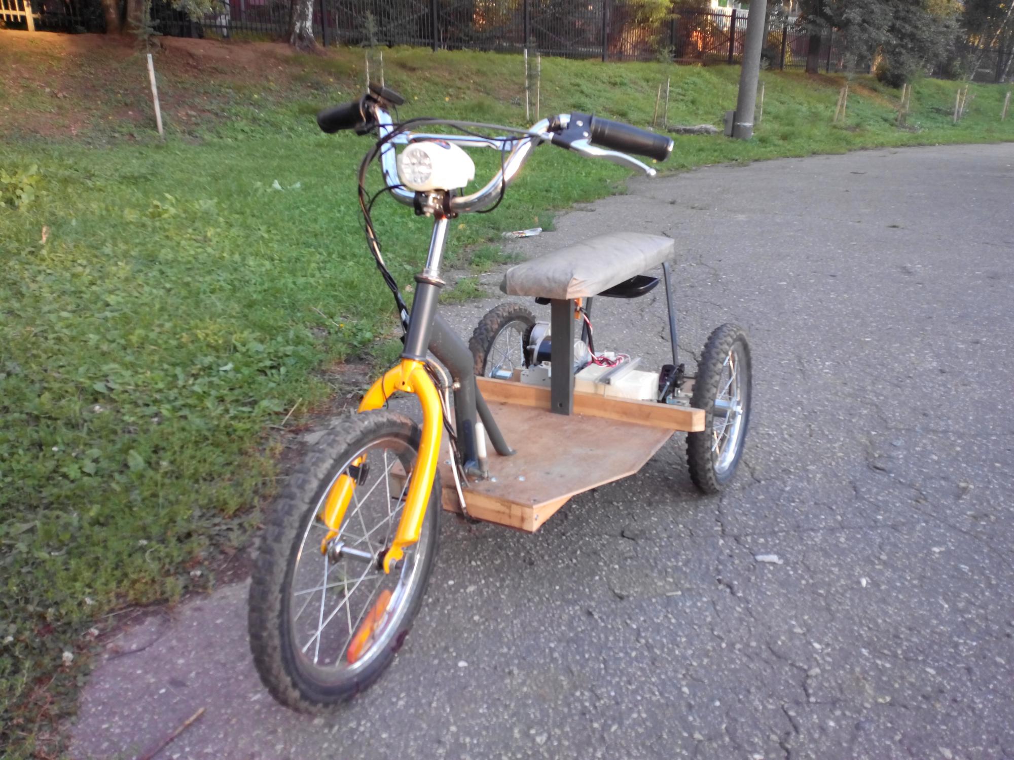

Предыстория такова. Заказал у китайчонка 8 паков (2 партии по 4 шт.) lipo на 10Ач для детского самохода. Самоход на коллекторнике 24В 350Вт.

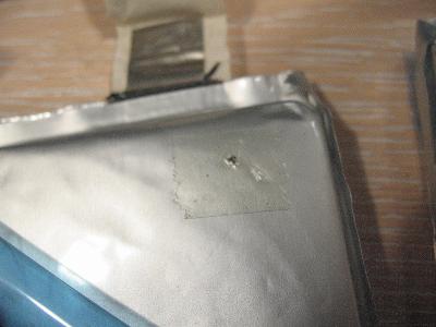

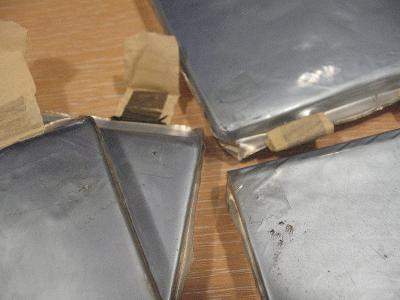

Пока использовал 6 штук.  Хватало на 10 км покатушек. Решил что мало, надо еще 4 пака и собрать 6s2p. Заказал и оплатил еще партию. Китаец пишет, мол такого размера нет, дававй пришлю другого размера, но такой же емкости. Я ему: нет, другого размера не надо, отменяю заказ и забираю деньги. Он мне: стой, стой брат, нашел такие же! Я: прям такие же? Он: да да. Ну фиг с тобой посылай... Прислал... все посявканые, маркировку еле видно, из какой помойки он их достал хз... Но главное: все 4 проколотые и дырки заклеены скотчем.
Они заряжены (4.10-4,11 В) видимо он их проверял, потому, что клеммы пожеваны крокодилами. С финансовой стороной я разберусь. Главный вопрос: можно их юзать??? Кто что пишет, одни мол я проткнул, заклеил скотчем и ништяк, дальше летаю другие наоборот, сразу сжечь. Может все же попробовать под присмотром, если будут нормально себя вести, то оставить...  Поделитесь опытом, пожалуйста!

вот паразит косой :ireful:,это же ячейки дутые скорее всего были
нужно конечно померять внутреннее сопротивление и дать реальную нагрузку,а там видно будет

Я бы сказал так
Если обычные LiPo весьма опасны уже искаропки, то б.у. LiPo с неизвестной историей и явно видимыми следами механического воздействия опасны в квадрате.
На утилизацию.
Ребенка пожалейте(и квартиру).
"Попробовать под присмотром" ставя на 1 чашу весов копеечную экономию,а на другую жизни людей (и немалую стоимость имущества) - не стоит.

Кстати, первые 8 штук ведут себя вполне прилично, нагрузки скромные 25А (2,5С) в пике по ваттметру, поэтому и заказал еще, а этот чухан китайский вон чего прислал  :ireful:

Чем обусловлен выбор? Хм...
Наверно тем, что это не последняя поделка (а она пока вторая, первая на авто аккумуляторе). В голове уже третий вариант, по железу уже все заказано, а буквально вчера заказал мотор 24В 450 Вт. Батарейка будет общая на обе конструкции.

Тут все предупреждения правильные - на двигатель, то бишь большие токи, использовать нельзя.
Ну а для фонарика, скажем, вполне стоит попробовать. И заряжать тоже малыми и под присмотром

Горят от перезаряда. Пока в общем и целом это основная причина пожаров.  Поэтому я бы протестил и пользовал хоть на двигателе, хоть где. С вниманием конечно.
зы. Сверху алюминиевый скотч на дырки поставил бы.

О ужас, немедленно выкинте эту гадость.  :facepalm: Ущерб от них может составлять на несколько порядков больше их стоимости, не говоря о риске для жизни и здоровья.
tmkt
Если транспорт хранится в гараже где нет ниче ценного то можно и поюзать. Дутые иногда ведут себя гораздо приличнее чем недутые, у меня таких полно виннипухов.
Правда вот с дырками я тоже не рискую, уже несколько таких утилизировал - раздолбал и спалил  :pardon:. Но правда те что с дырками они у меня как правило сразу погибали т.к. туда попадала вода и все закислялось нафиг.  :facepalm:
