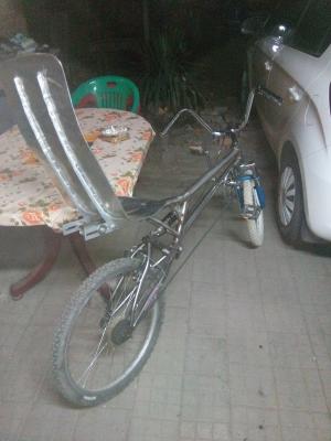

Лигерад-чоппер для электрификации
Автор Tonych, 06 Окт. 2016 в 08:42

Привет! Полулежачая посадка конечно имеет плюсы. Но не в этом случае. Без подвески можно гонять только по идеально ровному асфальту, которого даже в столице не так уж и много и такое высокое положение педалей подразумевает активное педалирование, которым здесь по моему никто не занимается. Может не стоит его вообще электрифицировать?

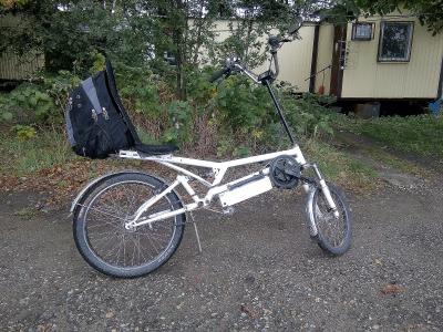

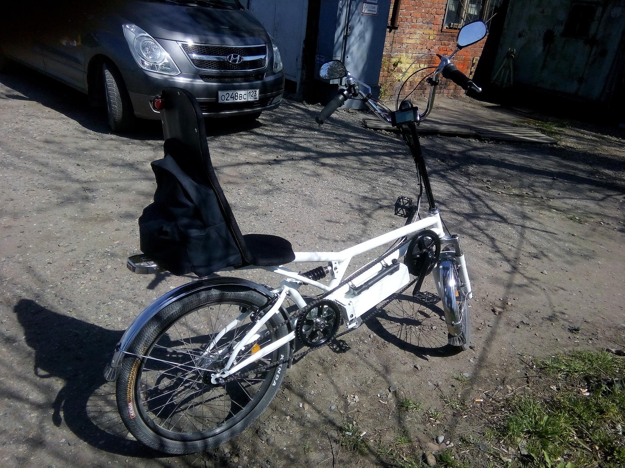

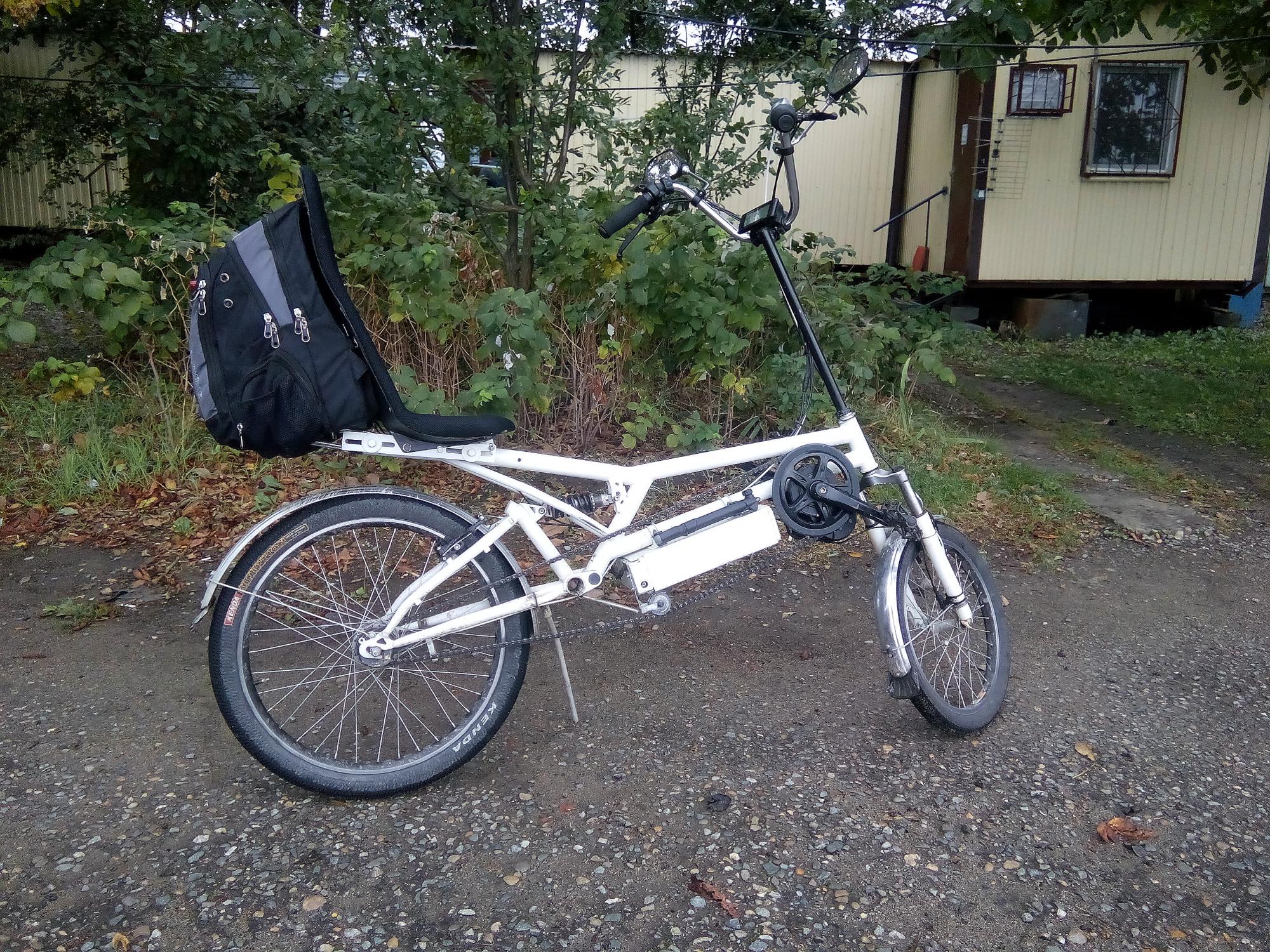

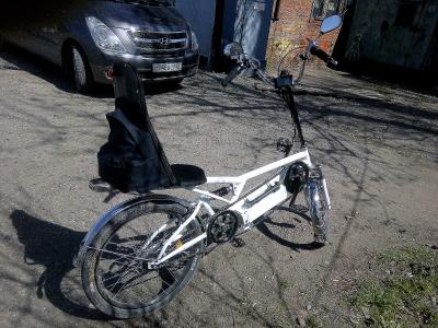

Собрал себе вот такой аппарат. Попытка собрать плюсы от всех классов.
Почти кадейл из ашан-двухподвеса, отлично, коллега! Можете взвесить без электроники?
raketa
Кто такой кадэйл? От ашана только маятник и вилка, но она переделана. Ход 100мм. Рама-нержавейка 40/1,5мм. Задний аморт гидравлика. Планетарка нексус 7. Колёса 20 и 24", обода 32мм.  Сидение мягкое - дюралевый лист+ утеплитель для труб. Вес 36кг, без электропривода 25кг.

raketa
Да он был взят за образец, но пришлось немного адаптировать размеры к выбраным комплектующим. Я думаю что переднее колесо на 16" мягко говоря неподходит для взрослого велика, особенно когда прёш нанем под 60км/ч. Ну а так в целом конструкция неплохая, хотя уже устаревшая.
