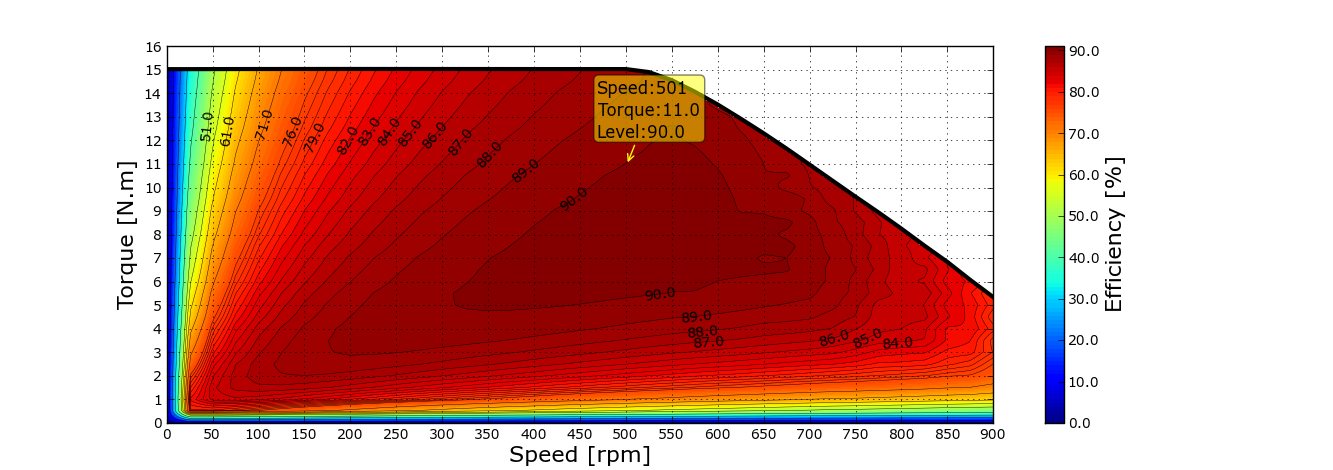

Он не трехмерный, он N-мерный. Где N - количество измеряемых параметров.
(обороты (скорость ТС), нагрузка, напряжение питания контроллера, температура, теплоотдача и др.)
Поэтому надо брать частные случаи и измерять с изменением одного параметра при фиксации (по возможности) всех остальных переменных.
Все моторы будут одинаково "выгодные", как для лигерада, так и чеппера.
В случае МК куда как большее значение играет параметр Kv (обороты на вольт).
А в случае миддрайва его можно компенсировать выбором редукции.
Контроллеры - да терра инкогнита.  Тут действительно стоит заморочиться измерениями.  :wow:
"Угол горки" ты уже имитируешь в первом тесте, где меряешь значения при полностью открытой ручке газа.  Собственно без нагрузки это под горку, далее горка становится более пологой и в конечной части езда в горку вплоть до полной остановки (перегрева).
Испытания на стенде лучше натурных в смысле стабильности условий измерения (влажность, температура, нагрузка, ветер и т.д.) и повторяемости результатов.
Опять же я прошлый раз по-моему писал, что для комплексного анализа можно разработать ездовой тест.
Т.е. некую последовательность разгонов, торможений, езды под горку, по плоскачу, в горку и др.
Допустим, её будет реализовывать отдельный контроллер, который будет управлять газом, тормозом и нагрузкой.  На выходе получим по ваттметру некоторый расход электроэнергии, который можно будет легко сравнить, как  расход топлива у автомобиля.
Чтобы не изобретать велосипед, есть готовые методики:
https://autoreview.ru/articles/toplivnaya-ekonomichnost/nauka-i-zhizn
https://autoreview.ru/articles/toplivnaya-ekonomichnost/vsemirnyy-cikl
peat
ЦитироватьОн не трехмерный, он N-мерный. Где N - количество измеряемых параметров.
Для полноты картины достаточно 3-х измерений, но график делать что то типа
Например, по X Y - классический график кпд от оборотов , но по Z - еще и зависимость от момента. Тогда будет сразу видна наивыгодная точка КПД.

[user]BattleCruiser[/user], это расщетные характеристики ansys maxwell. можно скачать в интернете.
on4ip
[user]BattleCruiser[/user], Нигде та картинка вообще для оптимизированного привода по управлению.
Ну или действительно просто расчет двигателя в Ансис.
