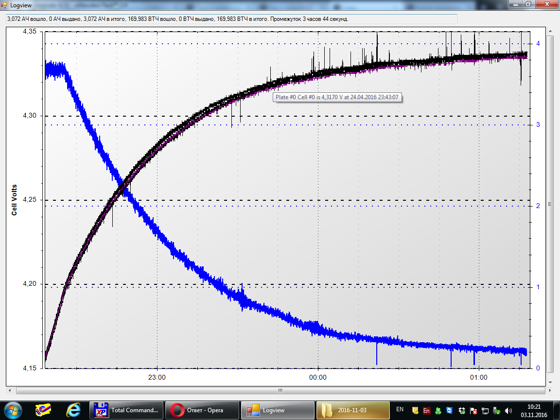

чтоб так было то это надо 2С всаживать в полудохлую батарею а я сразу сказал о токе немного ниже тока балансировки! тоесть когда на ячейках 3.45 и выше - больше 1-го ампера туда вливать уже низзя! Делайте зарядке мягкий гистерезис на напругах выше 3.45 и выше. и все - никаких проблем не будет! ибо 99% заряда она берет До этого напряжения а потом по факту резко улетает вверх.
У меня была та ситуация что вы говорите что сначала в фазе СС вылетала вперед одна ячейка и её "балансировало" а потом на фазе CV уже балансились все остальные - но это были ионки LG D1 13S4P которые я ради эксперимента 3С жарил от сварочника. при токе 4 ампера и меньше вконце заряда(4.0 и выше для ионок 3.45 и выше для лифера) никаких проблем быть не будет. ну и начало балансировки у меня таки 3.5 - все что ниже - не балансируется даже если там 0.2 ольта разбег.
Вот пример зарядки LG D1 - на зарядке выставлено ограничение  3,7 ампера и 4,34 вольт на банку. с 4.2 и дальше - ток падает до 1 ампера. 4.3 - 4.34 добиваются током 1-0.2 ампера. балансировка 1.2 ампера.
