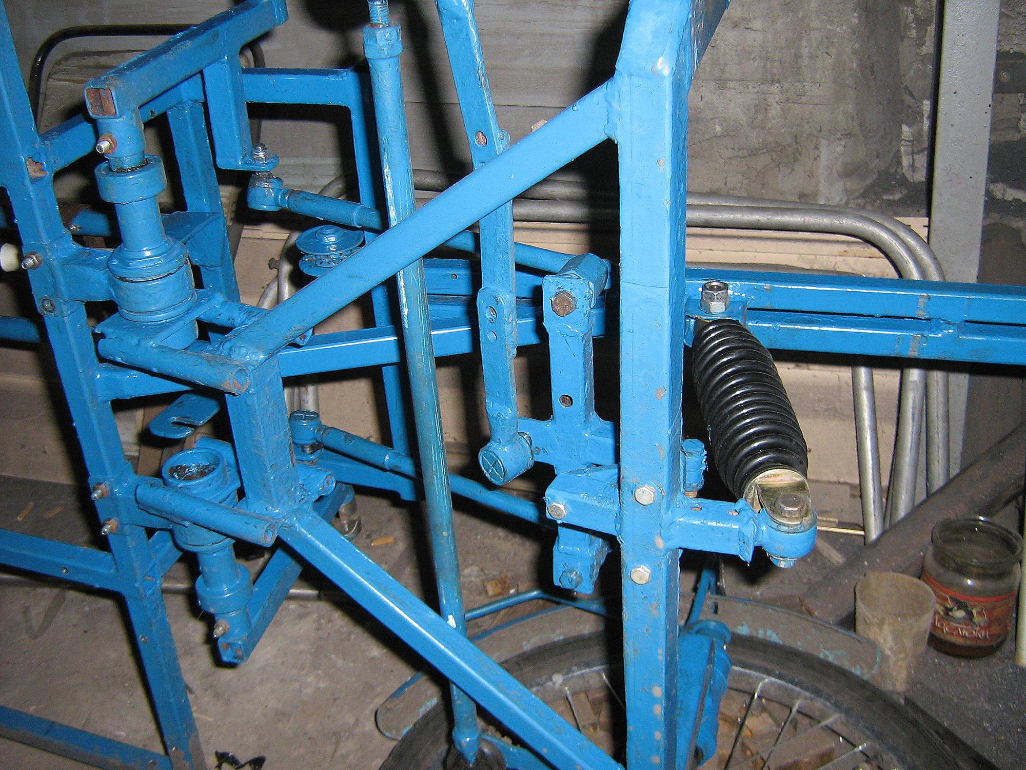

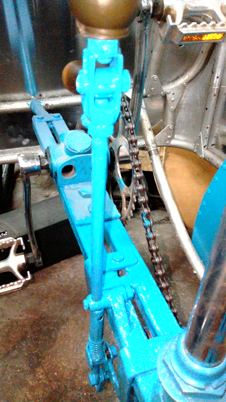

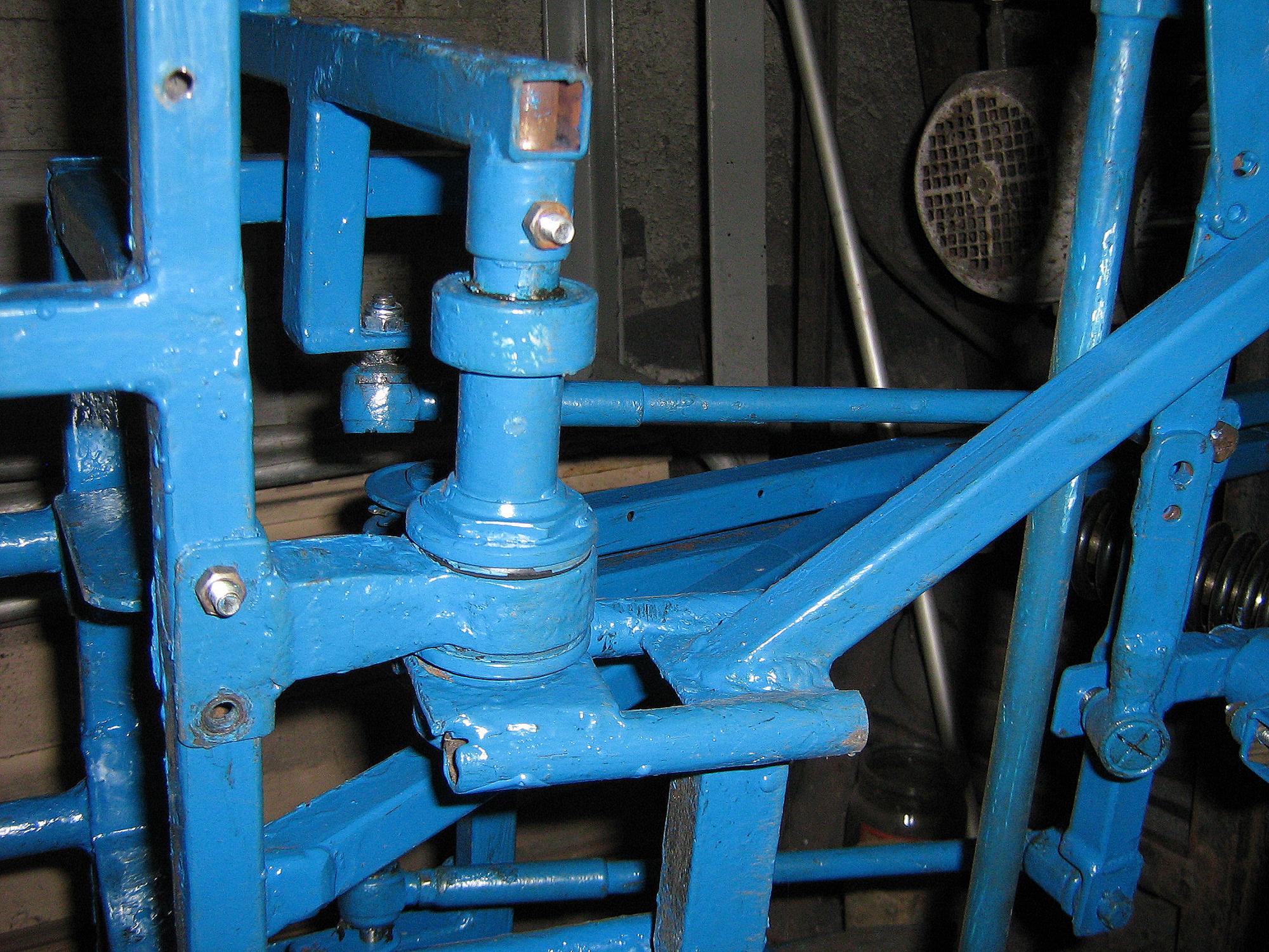

Меня больше заинтересовало в Вашей конструкции наличие не РУЛЕВОГО а РЫЧАЖНОГО УПРАВЛЕНИЯ, поделитесь ощущениями от управления, и если можно фото самого узла.(что б рассмотреть детально)

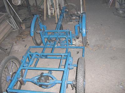

duka_

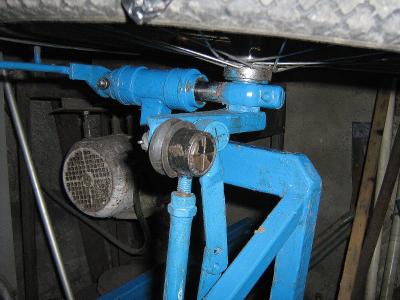

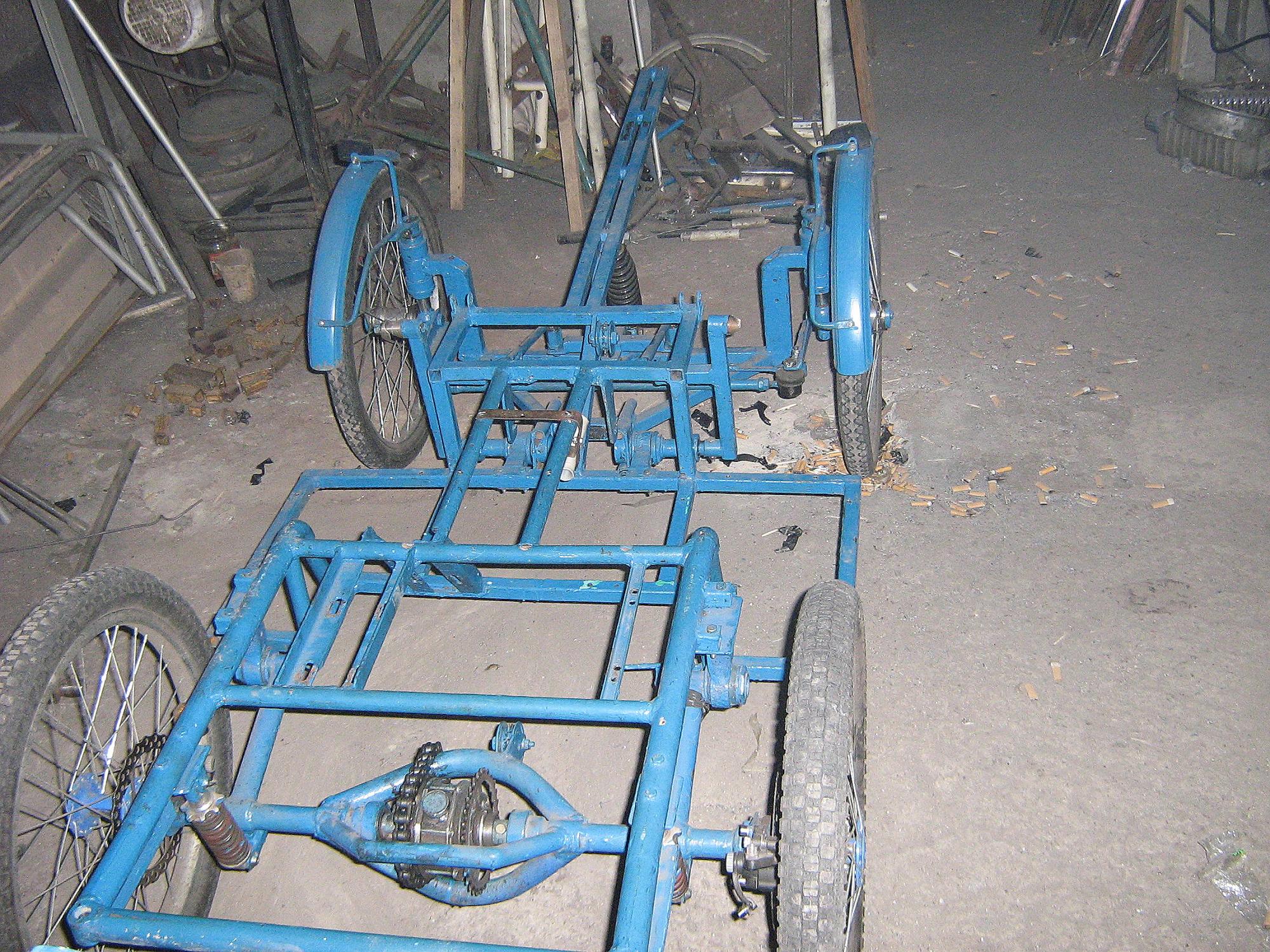

Дифференциал изготовлен из пары шестерён 5 кил. болгарок  Скоро будет профилактическая разборка , фото выложу.  Трещотка стоит В 7 скоростной планетарке ( Саш нем. ей уже четверть века, работает до сих пор ) :wow:
duka_

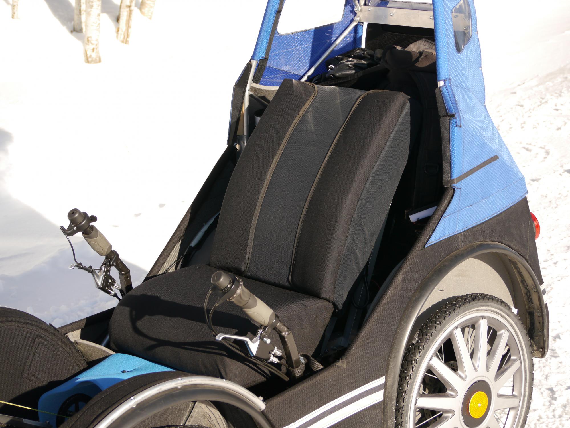

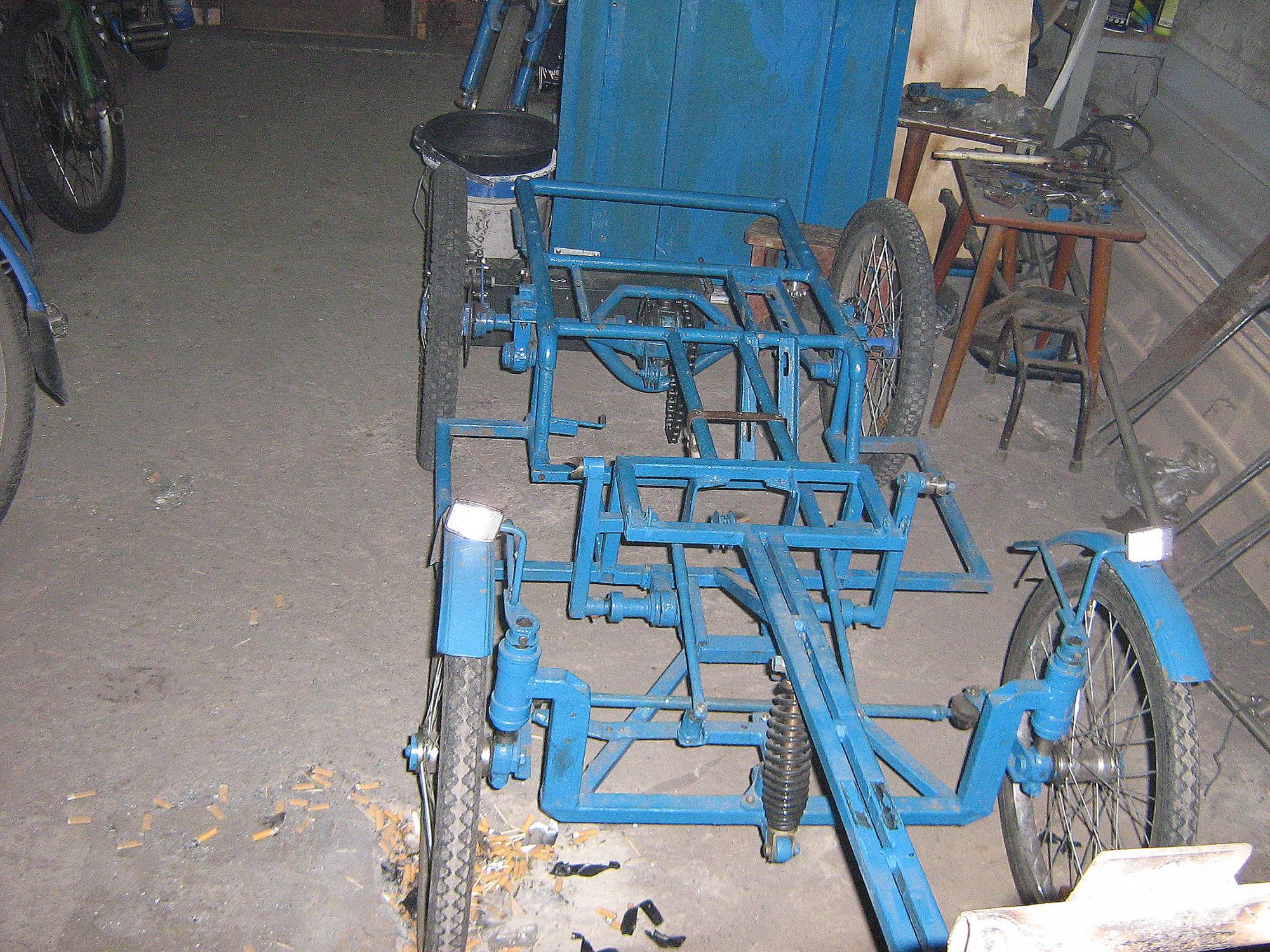

По поводу двигателей пока не решил. Жду прозрения. O_O Хотелось испытать шведскую систему управления .Хотя понимал что она нарушает все законы установочных углов передней подвески. Что и было сделано. С углами не заморачивался ( всё равно неправильно ) Очючения двоякие .На низких скоростях и очень плохой дороге ехать очень комфортно. На скорости 25-40км. опастно (переставляет конкретно ) Передний аморт гидравлика со скутера. Рычаги дают очень точную работу рулевой, можно сказать ювелирную  Но, все трещинки дорожного полотна на руках , хотя и не критично .  Слегка мешают посадке высадке. Вот думаю модернизировать или переходить к классике. Планируется  обтекатель и может подберусь к отметке 60 км . С такой подвеской это самоликвидация. :facepalm:

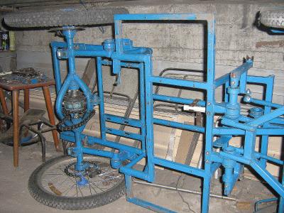

Вот несколько фоток.
Ничего тут выдающегося нет. Я бы и не рисовался , но большой расход 25-35 вт на км. напрягает. Движки не очень экономичны , я знаю. ( но тяга хороша ) Есть у меня движок от микропогрузчика но он тяжеловат для проекта. Я и так переступил черту вело , а этого делать не надо, там всё другое и деньги тоже. Правда это расход на всём пути 11 км с 133м. на 62 м над уровнем моря и назад с 6- 10 кг карасей.( терзают смутные сомненья - не караси ли всю картинку портят !? )

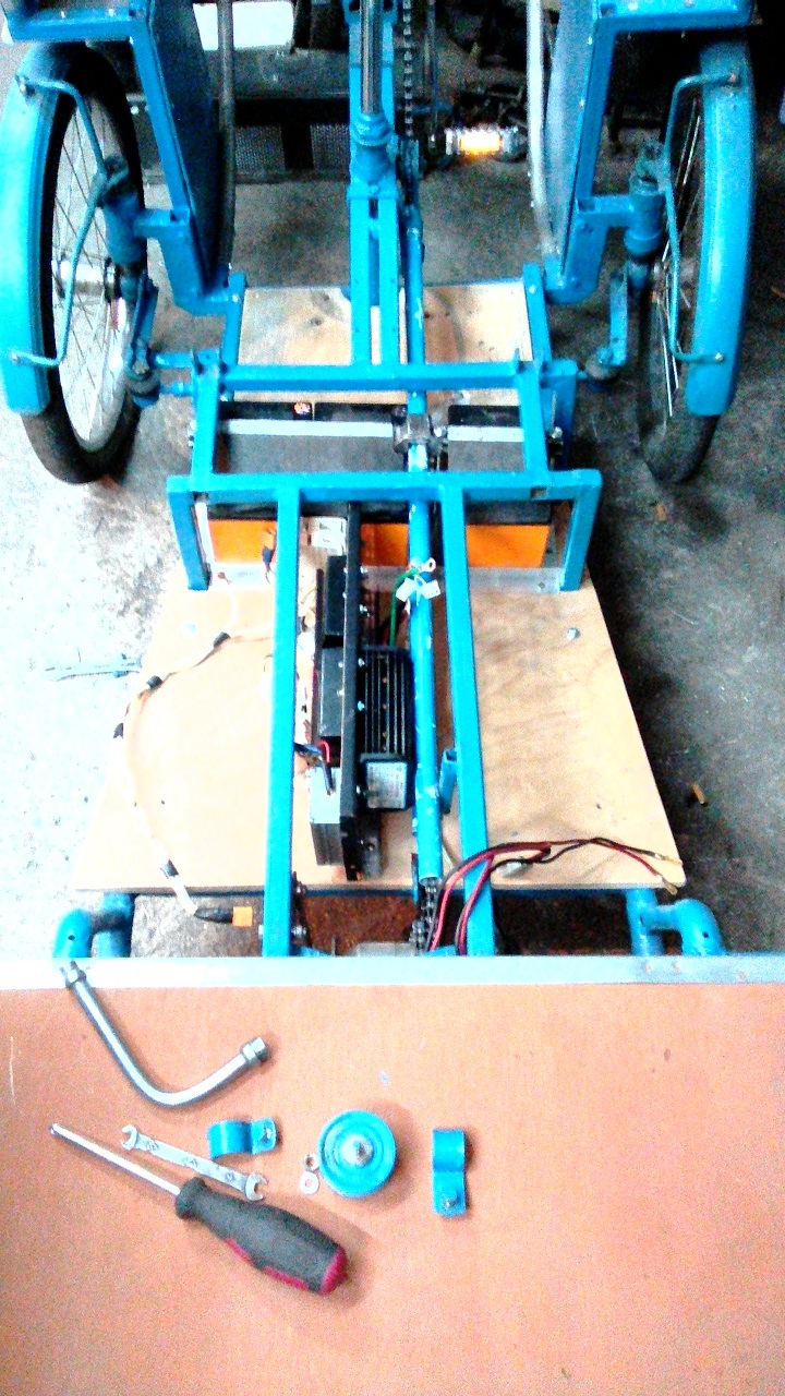

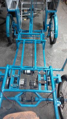

Всем здравствуйте! Давненько я не заглядывал в созданную тему. :bravo: На то были конечно причины, заболел. Три месяца не делал ничего, ничего , от слова совсем. :neg: . С марта начал шевелиться и заглядывать в мастерскую . Сейчас практически от туда не вылажу . Отставание проекта на три месяца , стимул. С работы пришлось уйти, но подоспела пенсия, я не сильно расстроился. :kidding:.  Проект шведмобиля немного переработан , под новые задачи. Ещё не готов , но много чего уже сделано , переосмыслено и упрощено, ну а кое где опять намудрил. Вот первый вариант

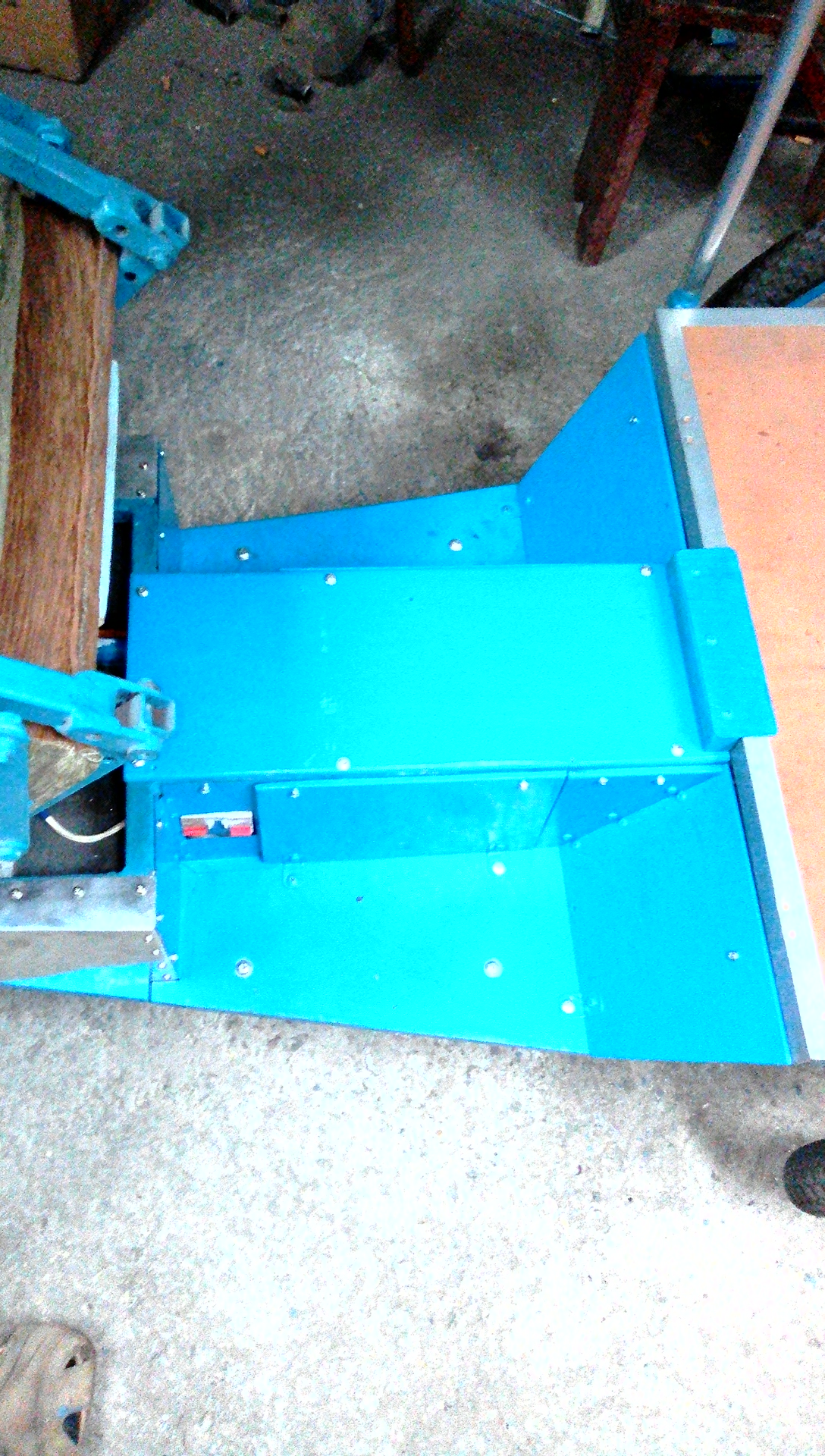

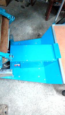

панели тяжеловаты , да и видуха не понравилась.  O_O , начались переделки.

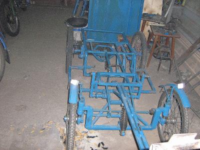

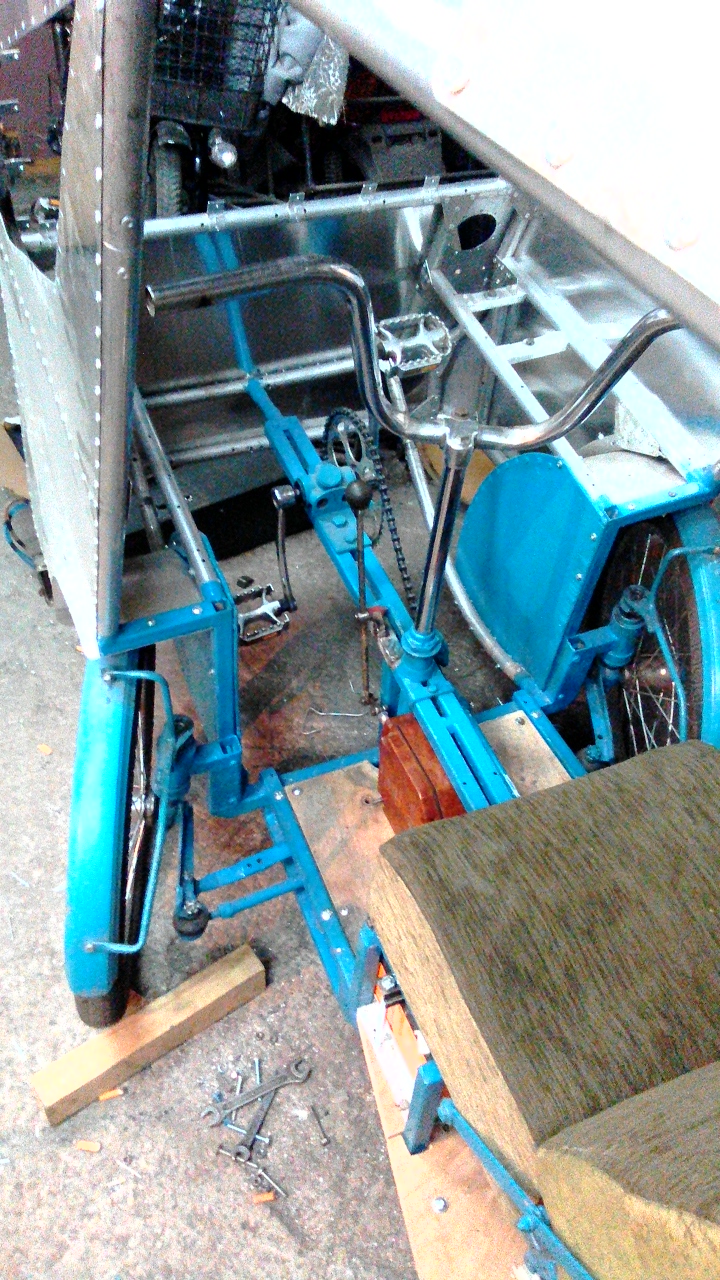

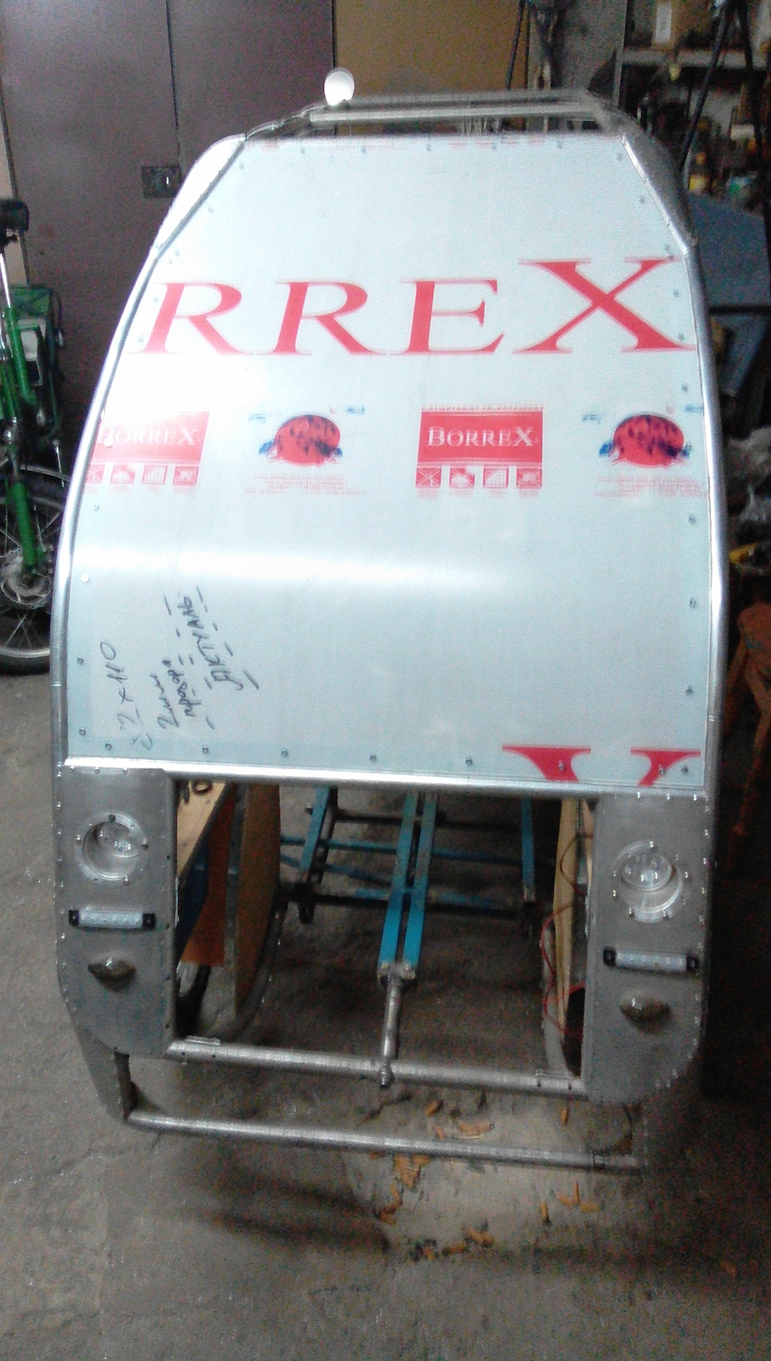

Во первых был удалён дифференциал , теперь на каждое колесо по двигателю. , Удалён амортизатор и подвеска оставлена только пружинная, задняя 40мм., передняя ( независимая ) 25мм. Убраны рычаги управления ( не удобно через них перелазить с этой компоновкой ), установлен велосипедный руль ( рулевых шаровых стало 4 , вместо 8-ми. :ah: ) Удлиненна база до 1200мм для возможности перевозить пассажира . В китае куплен контроллер 1000вт. 72в. 35А. с круиз конролем. Ну и всё это поставлено примерно на свои места. Подогнано остекление ( поликарбонат 2мм. )
Передняя часть обшита алюминием 0,5 мм

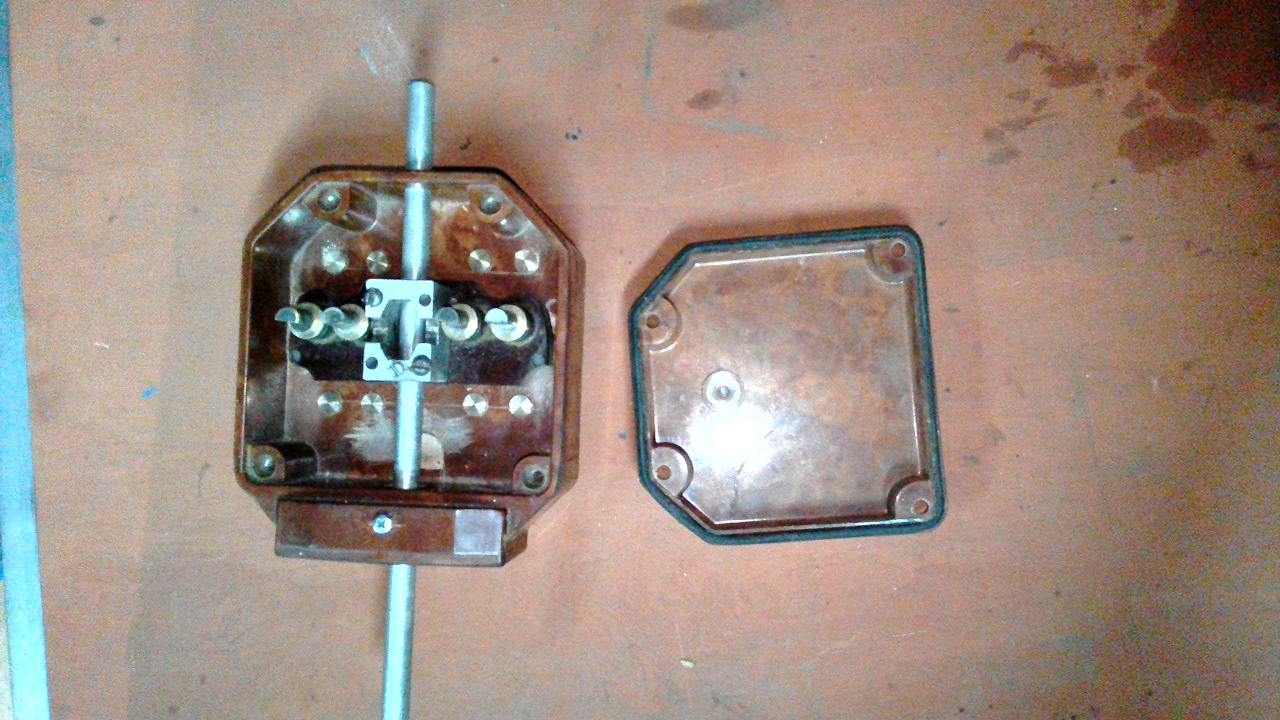

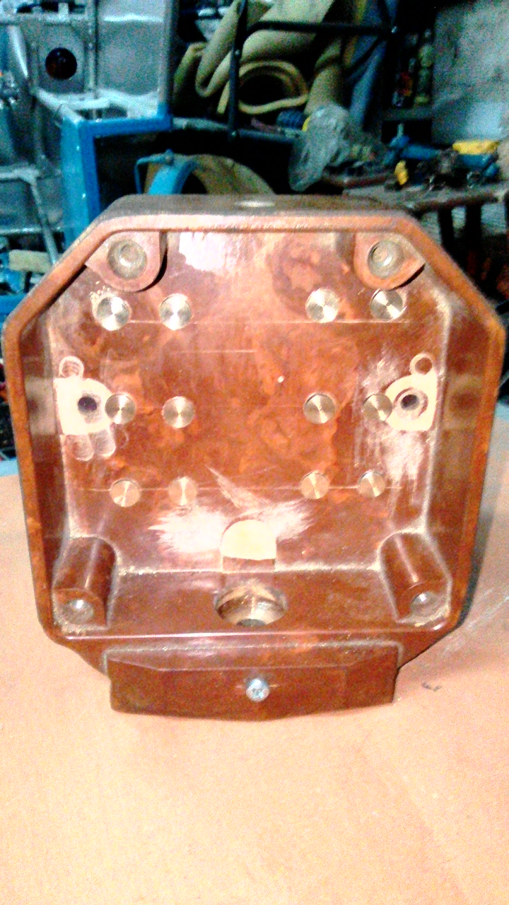

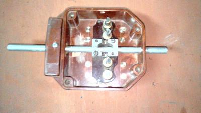

Сейчас рожаю контактор на 3-и положения , вперёд-назад на 36в и двух контроллерах и вперёд, на 72в. ,двигатели последовательно. Контактор сегодня начал.
Куплен вот такой контроллер для зарядки литиевых батарей.
Аккумуляторов будет два комплекта , литий 36 в 20А/ч и свинец ( надеюсь , что пока :bn: ) 72 в 13 А/ч . Вот пока кратко о проекте , от шведмобиля остался тент (ещё не готов ) . :pardon: B-)

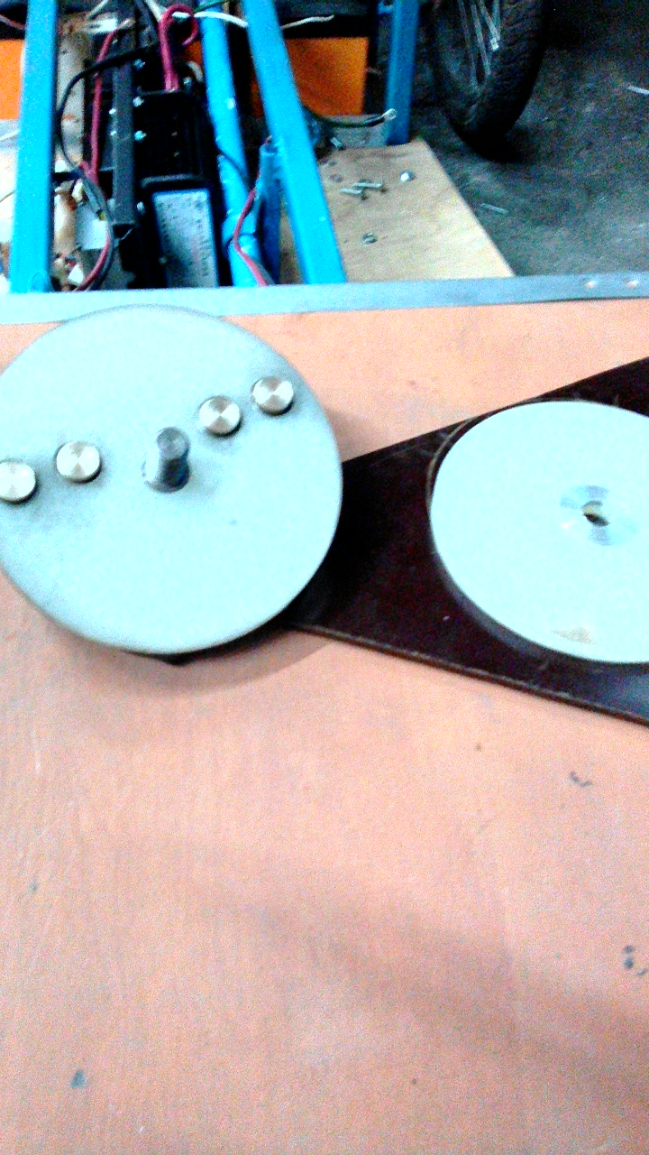

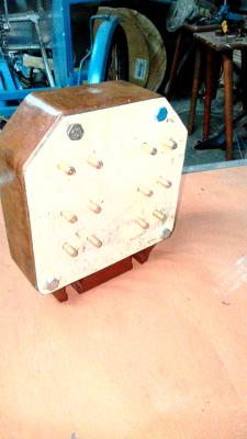

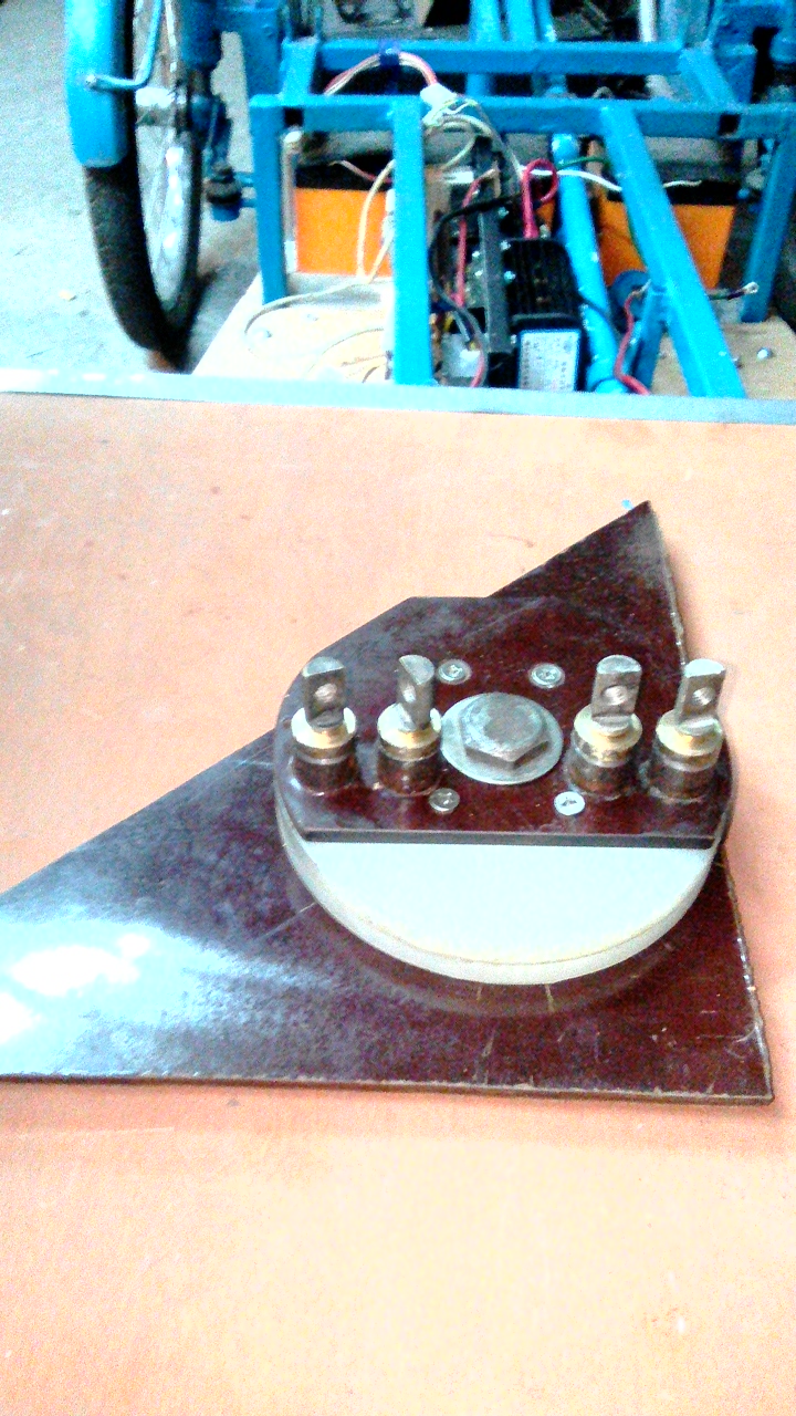

Вчерашний проект с контактором не проконал  :bn:,  контакты сильно близко друг к другу, возможно кз .  Сегодня изготовил линейный контактор ,не 100% ,но уже близко :pardon:. Не могу придумать куда воткнуть. Габарит 160*140*90* без тяги. Идея фикс - всё должно быть на веломобиле , без корпуса должен оставаться полностью рабочим (за исключением светотехники.)[img2                                                            А места для такой коробочки и нету. :neg: ;-D :-\
duka_

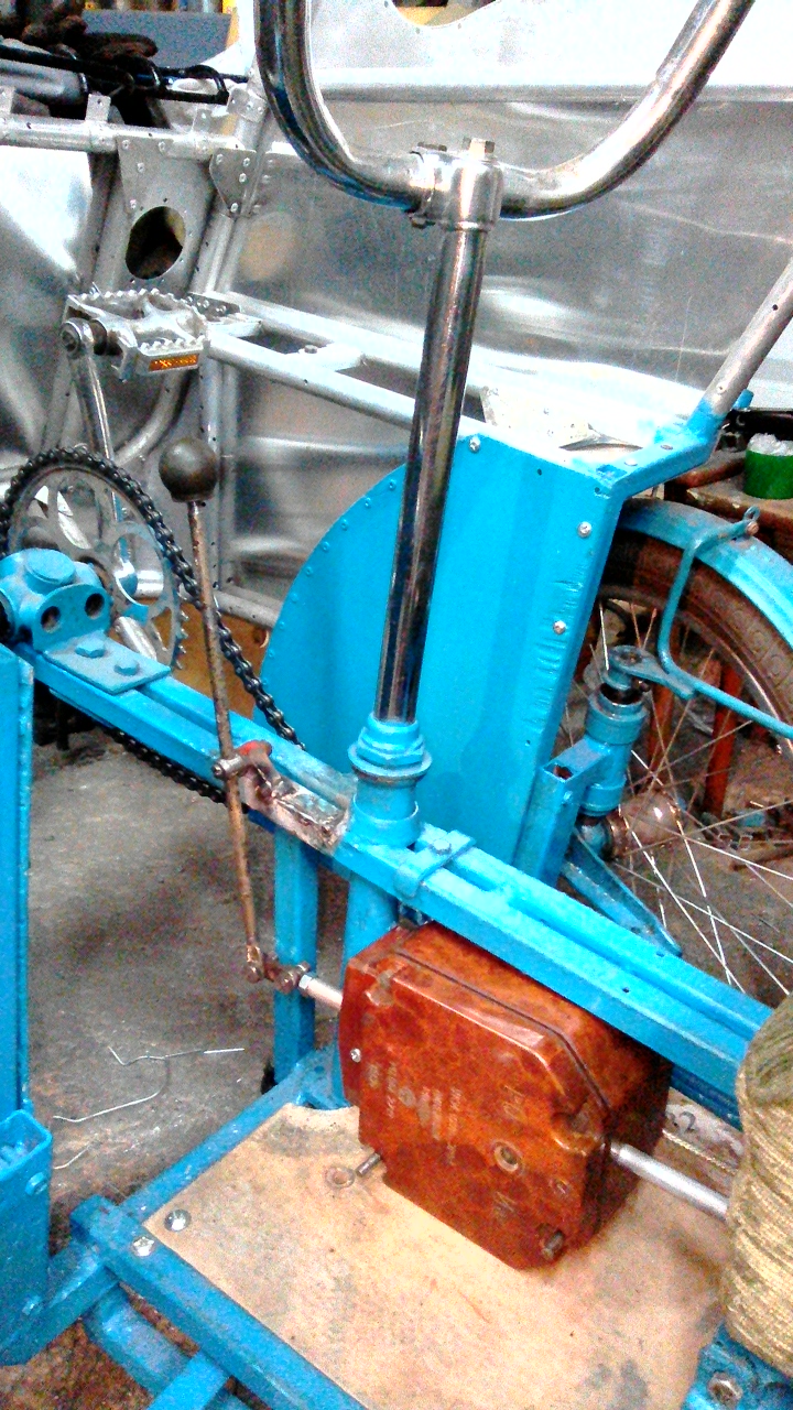

Здравствуйте! И всё-таки  я его впихнул :dance:.
duka_

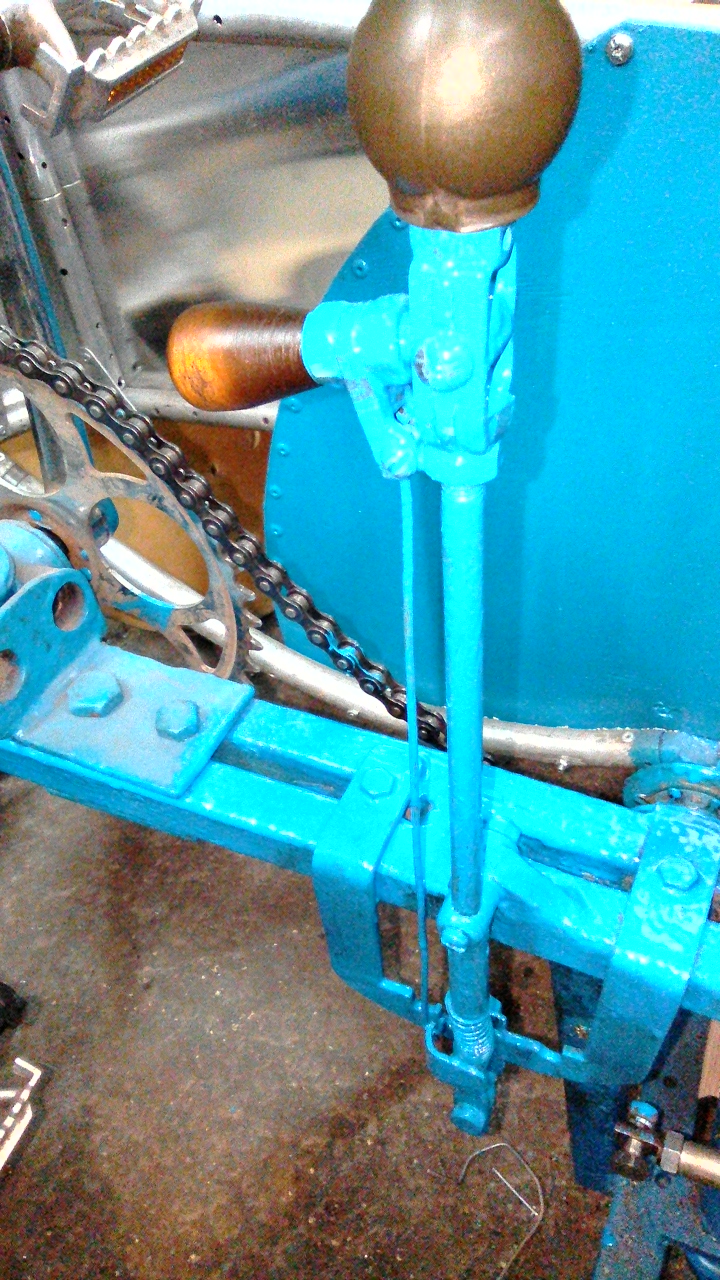

Всем здравствуйте ! Сегодня окончательно доделал рукоятку переключения контактора . В итоге получилось четыре положения - нейтралка, первая, на двух контроллерах 500 вт , вторая , на одном контроллере 72 в 1000 вт ( при этом двигатели включаются последовательно ) , ну и задняя , на двух контроллерах 500 вт  . Вторая и задняя скорости имеют жёсткую блокировку во включенном состоянии и не возможность включения без дополнительного подъёма  ролика. Для этого используется  тяга и ещё одна рукоятка.  :pardon: B-)

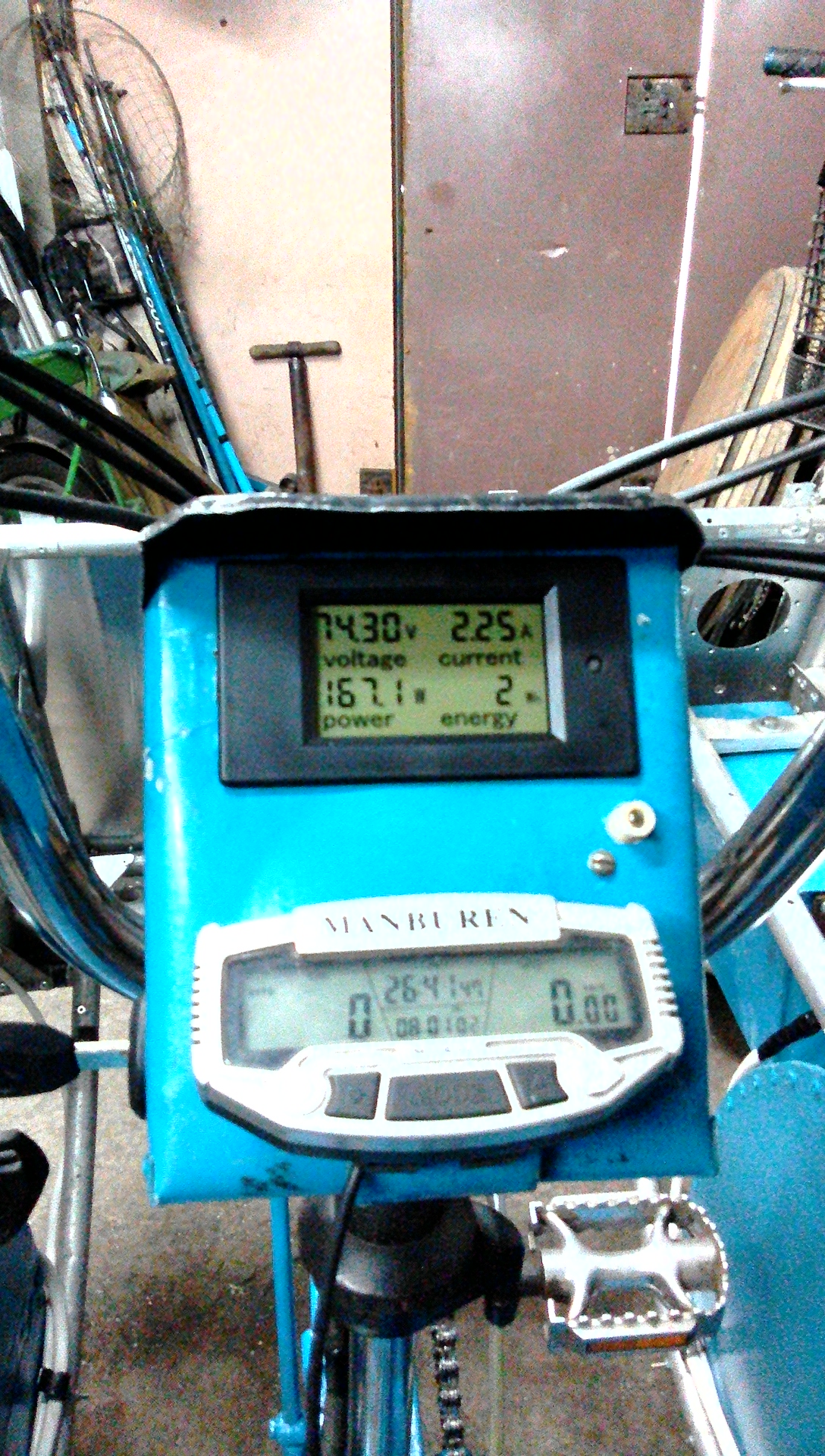

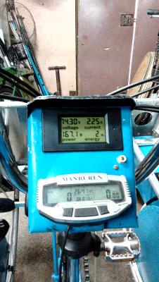

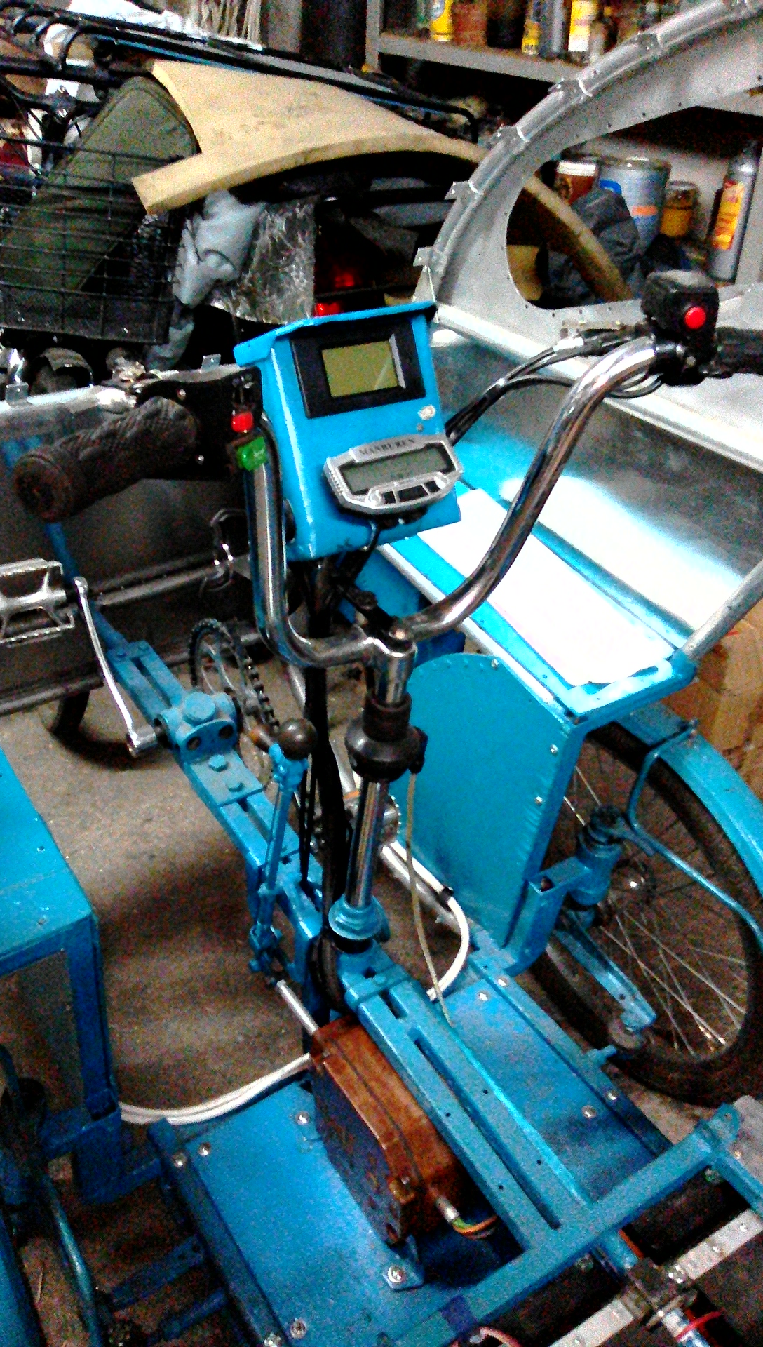

Всем здравствуйте! На этой неделе смонтировал измерительные приборы в попавшей под руку коробочке от старой версии электро
велосипеда. Подключил аккумуляторы на 72 в и провёл первые измерения на холостом ходу при тапка в пол ( спидометр ещё не подключен ).
                                                  Зашил провода и разъёмы , с глаз долой

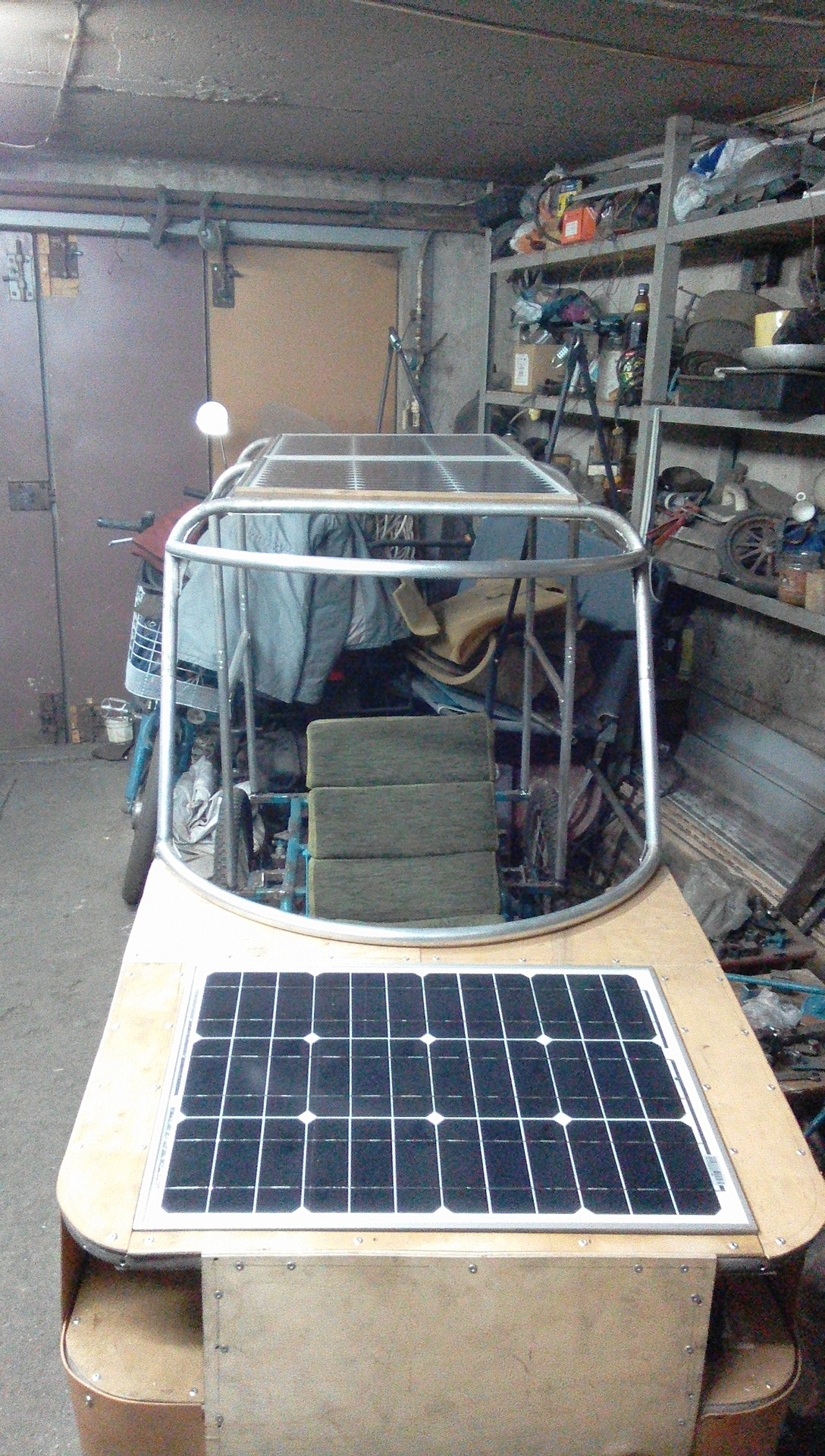

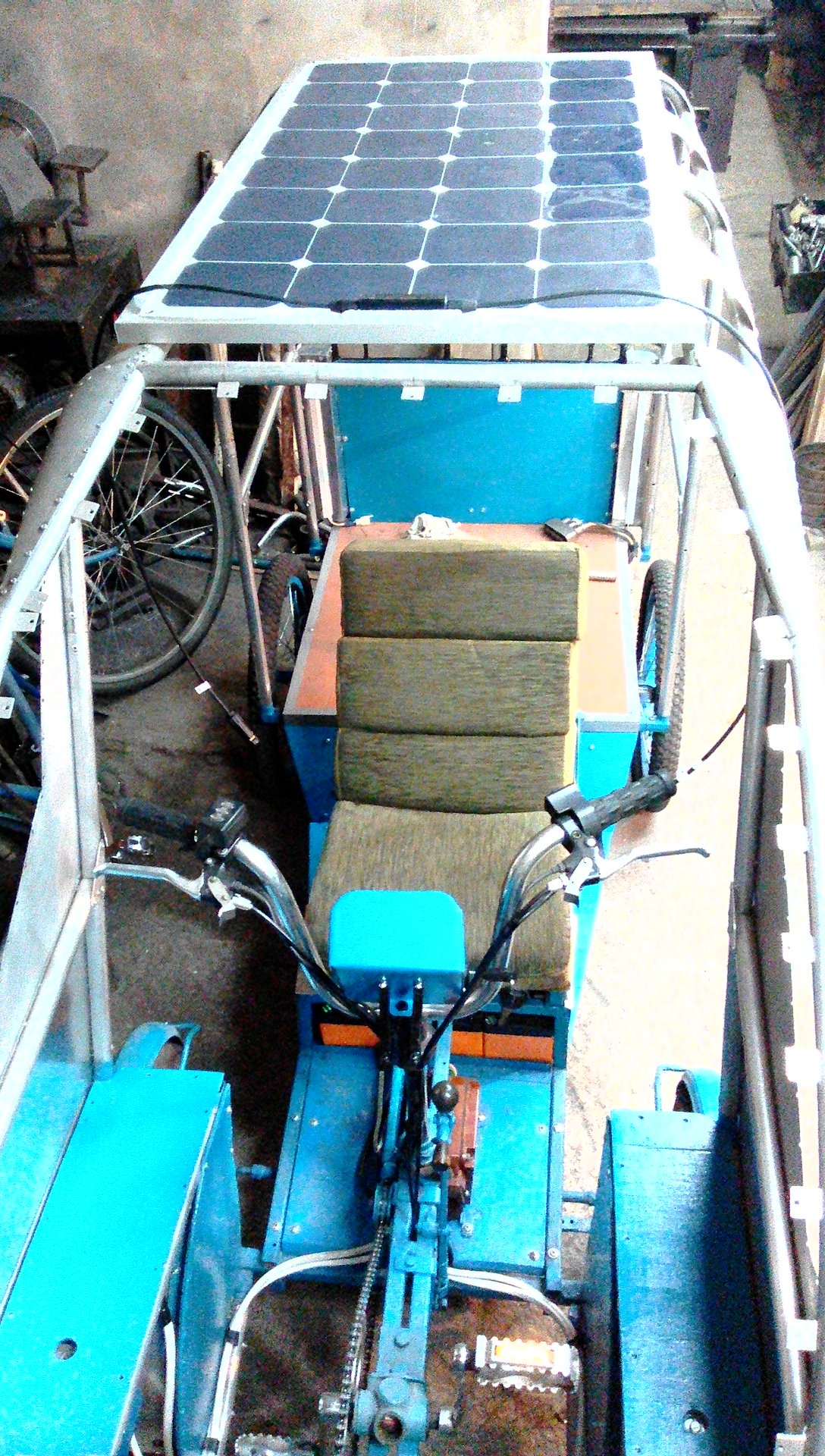

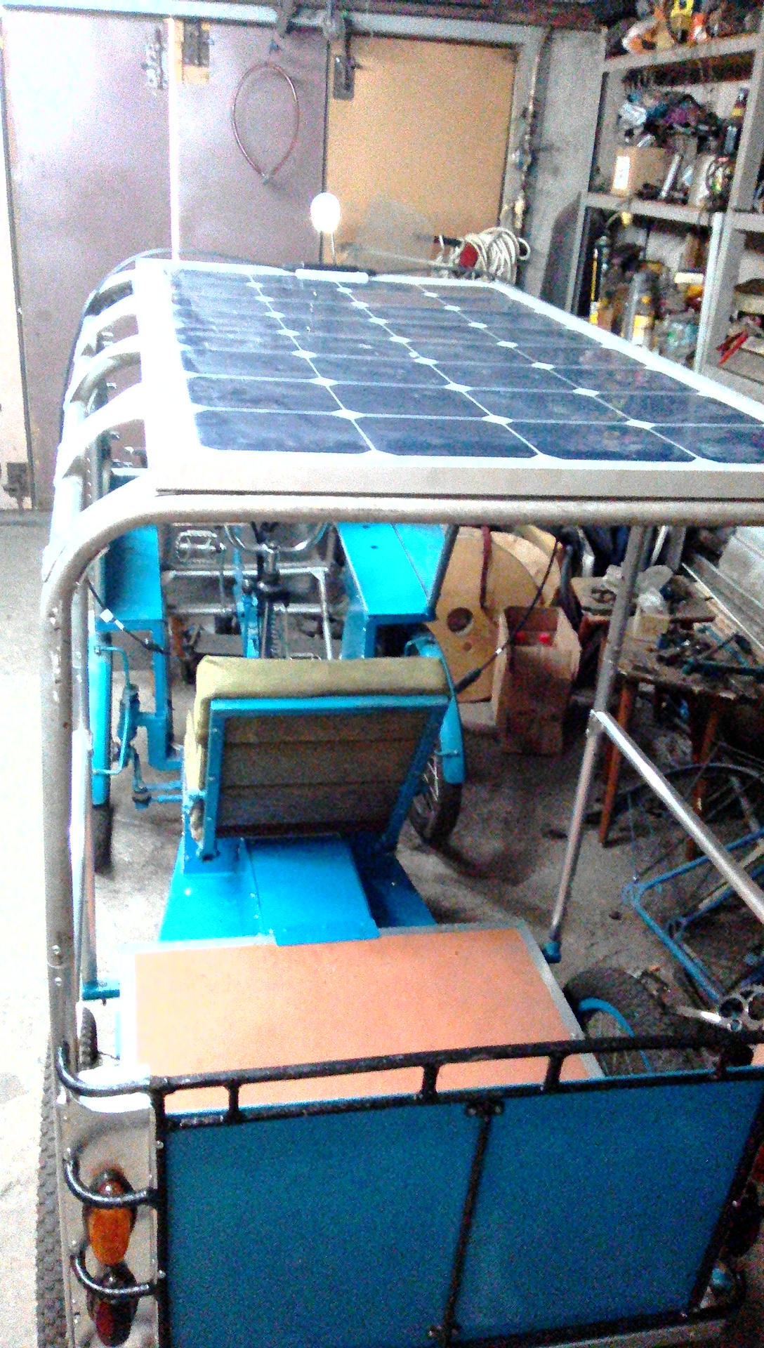

На очереди изготовление рамки под солнечную панель 100 вт .

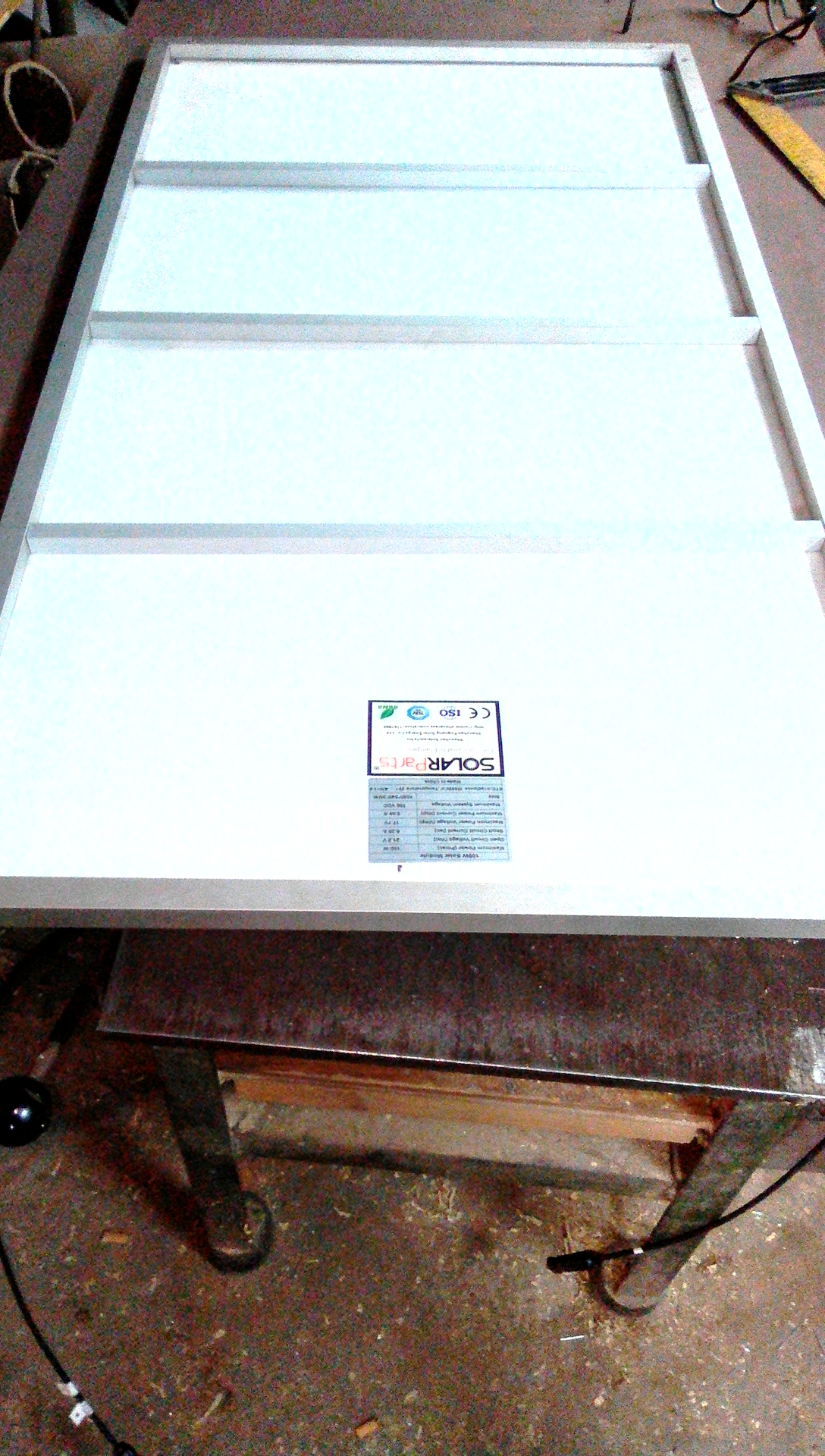

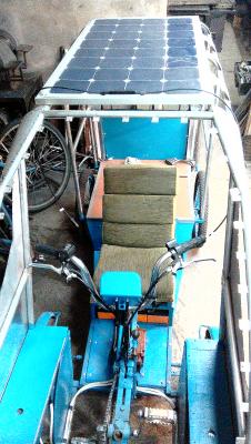

Здравствуйте ! Вот сегодня сваял рамку под полу гибкую панель .
Будут ещё дополнительные перемычки , панелька хлипкая , нужно усилить.
Завтра буду двигаться дальше. :run: :bw:
