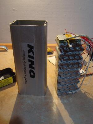

Имеется вопрос... АКБ стандартного для китайцев форм-фактора, вот такая:
http://www.e-trail.ru/_mod_files/ce_images/eshop/litij-ionnyj-margancevyj-akkumuljator-16a-big.jpg
Параметры: 36V, 14 А/ч, Ли-ион. Аккуму уже 3 года, серьезных проблем пока не выявлено, однако падение емкости ячеек и замена неизбежна. Покупать его такой новый в наших магазинах очень дорого, почти за эту цену был куплен 3 года назад сам вел, из Китая тащить - хлопотно и походу ненамного дешевле. Как понимаю бокс этого АКБ можно просто перенабить новыми батками. Штатные параметры по вольтажу и а/ч меня в принципе устраивают. Сам тудой лезть опасаюсь. Может ли кто ответить: если найти умельца на форуме, который согласился бы помочь - приобрести нужные батки и собрать их в общий блок в старом боксе, во сколько бы это мне обошлось по деньгам, хотя бы приблизительно?
Заранее спасибо.

Перебирал недавно похожую но там было 10 Ач 48В перебрал за 11,5 тр без замены БМС. Китайскими серыми
Вы какие элементы хотите от этого и зависит цена.
9II-I82-78-78
KossMann
доброго времени суток,занимаюсь последнее время в основном перенабивкой китайских акб помогу без проблем,все комплектующие в наличии только один нюанс,живу в Беларуси
KossMann
KossMann
такая обошлась 17тыр с заменой БМС 56. самсунг 26JM 24в 20,8Ач

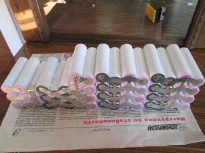

Snaiper
Пайка с канифолью самый лучший вариант. Купить 2-3метра медной проволоки или размотать транс\мотор и пару часов работы паяльником (60-100ватт) и будет вам новая батка.
Пластины - никелевая лента -она хорошо варится и неплохо работает в роли обогревателя атмосферы.
spb-e
Можете просто блок заказать сваренный/склеенный.
Раз паять умете сами остальную обвязку подключите (БМС и тд) тем более раз бат на10S (36В) всего припаять то нужно 10 проводов БМС.

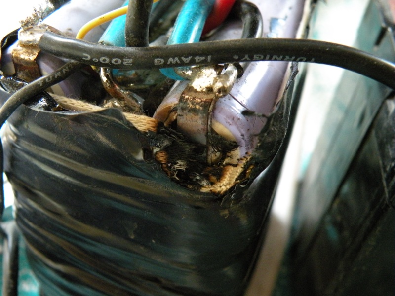

[user]Snaiper[/user], ничерта он не лучший! Лучше сварки для акб ничего нет. Пайка удобна в случае разбора акб. Не более

Ну если не учитывать что удельное сопротивление меди в пять раз меньше никеля... Для фонарика еще терпимо, но не для эвела.
Две ленты в параллель.  И ето даже не высокотоковые ячейки. .
spb-e
НА вашем фото с прожженной лентой диагноз ясен.
Отсутствует токопроводящая шина с которой все токи собираются и идут на питающие силовые провода.
Про ленту не нужно ничего плохого говорить она бывает разная. Ее кол-во (соединений) сечение, просчитывается в зависимости от того как пойдут токи.
