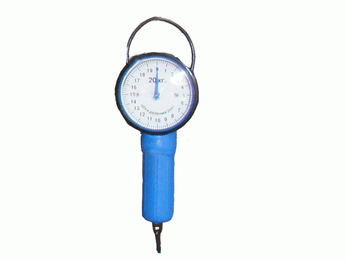

Уважаемые форумчане!
Мощность двигателя, напряжение питания, емкость батареи, крутящий момент колеса... - согласитесь, что все эти величины, приведенные к общему знаменателю остаются абстрактными числами.
Пришла мысль собрать статистику наших вело по более очеловеченной величине - тяговое усилие в КГ.
Такая вещь как кантер    есть в каждом доме (или заехать на базар  :kidding: )
Смысл мероприятия в том, что один конец цепляется за раму, а другой...вплоть за старшего брата.  :ireful:
(может даже быть понадобится не один кантер - показания сложите)
Надо указать свой вес, вес вело, тип двигателя (коллекторный, планетарный, многофазный, ...), его мощность, питание.
Желающие могут и фото загрузить. Полагаю, будет интересно сравнить.

ZAZ
Я полагал собрать статистику потенциала, которым обладает тот или иной вид электродвигателя.
Гоночный болид... аэродромный тягач - совершенно разные. Как и электровелосипеды.
Испытание по сути статически-динамическое. Вовсе не требуется жечь резину и мосфеты - один рывок с места до максимального показания.
Еще большой + для себя - эта цифра, как амбулаторная карта с историей болезней пациента (о чем я сейчас очень сожалею, что не замерил сразу - появилась проблема. До этого к примеру, на своем коллекторном я въезжаю на тАкой склон, слегка давя на педали, что на обычном вело семь потов сошло бы.).
Можно "пациента" и в металлолом, а можно и поставить на ноги (колеса)) ...даже с лучшими показателями.
