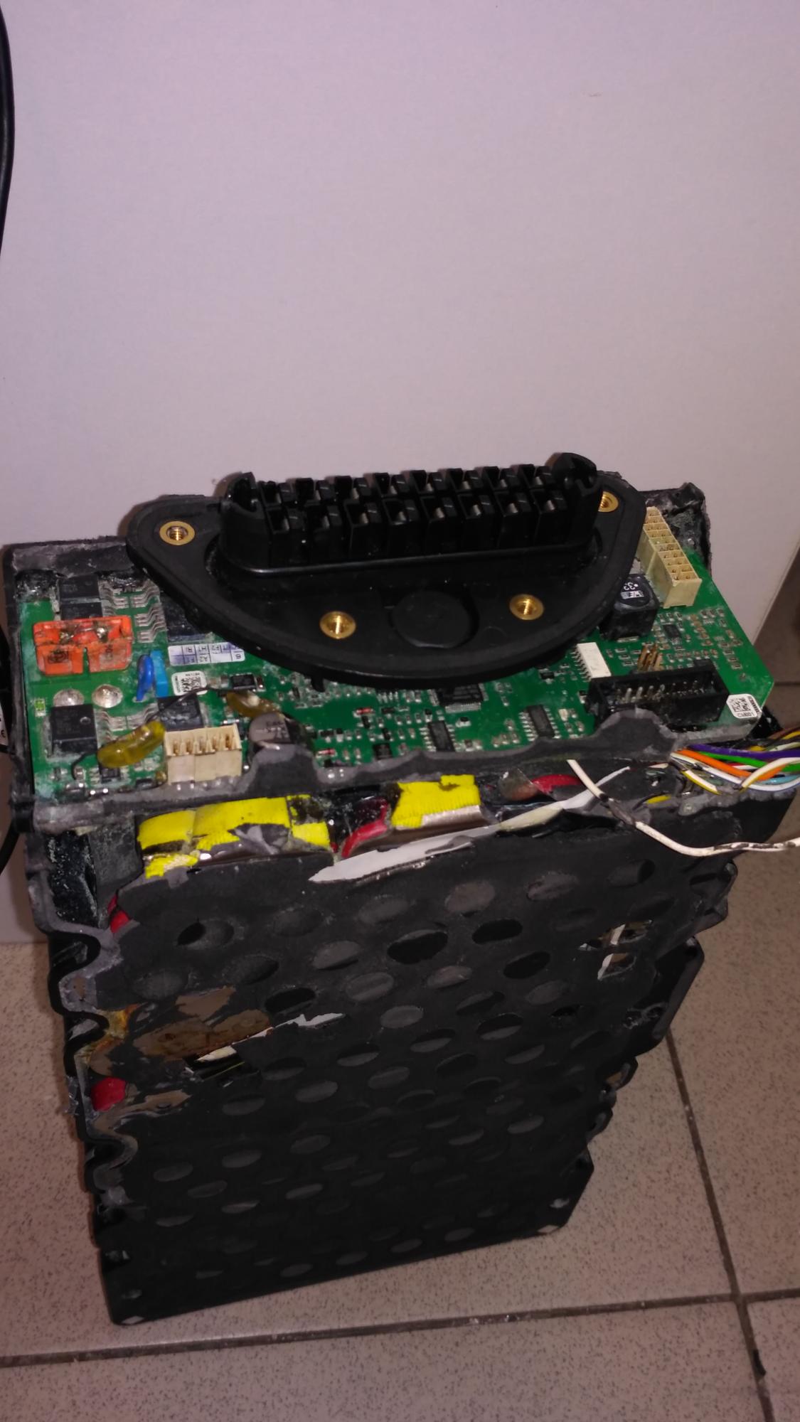

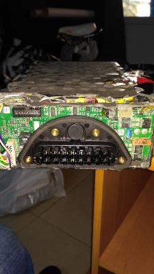

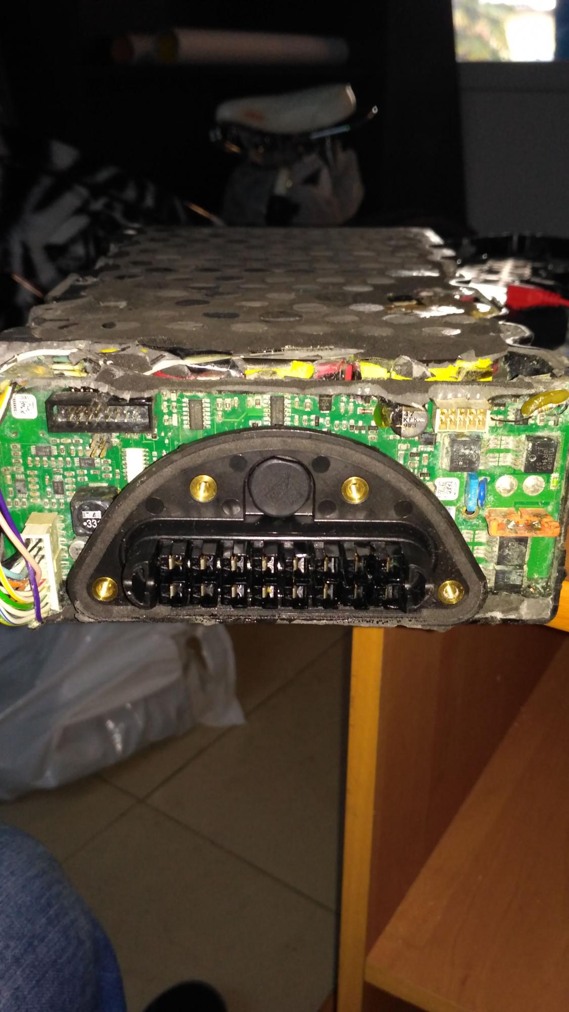

spb-e
[user]AKornev[/user],  Пошерстите восточный базар может найдете пакеты А123 или какую бат разобрать Пакеты это вам не какой нить хлам непонятный китайский.
Ионки вам смысла нет ставить совершенно
