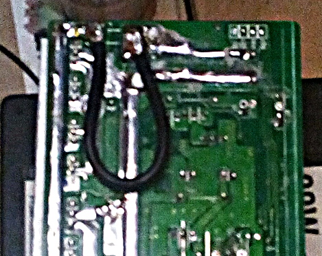

TRO
Цитата: Александр61 от 24 Июнь 2021 в 12:06Хочется конечно на 0.003 ома, но побаиваюсь, что спалю феты.
Есть вообще бесстрашные люди, купил в вот такой контроллер
Толстенная перемычка при наличии двух стоковых шунтов с другой стороны.

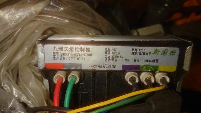

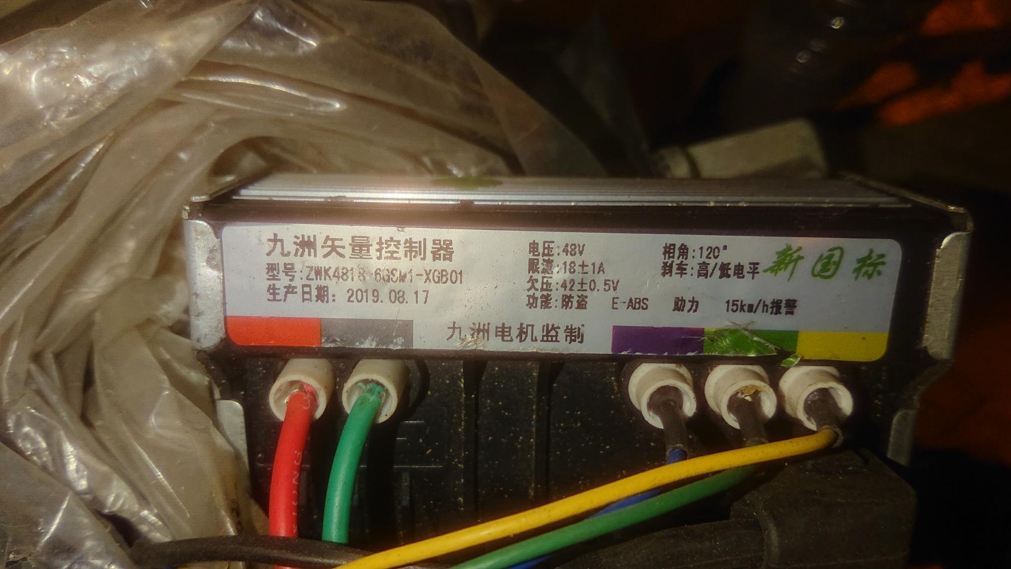

Добрый день. Никто не пробовал у этого чуда ограничитель скорости снимать?
... and the beat goes on!
Piramidon
Цитата: Obi_Wan от 13 Июнь 2023 в 20:39Никто не пробовал у этого чуда ограничитель скорости снимать?
Какое напряжение имеет батарея?  Какая фактическая максимальная скорость?  Какую скорость хочется иметь после снятия ограничителя скорости?
Obi_Wan
Батарея номинал 48В, 13s9p на шоколадках, там всё нормально. Максимальная скорость ограничена нашими 25км/ч, притом даже если несёшься с горы, скорость на дисплее замирает на отметке 24км/ч

aviator79
Цитата: Obi_Wan от 20 Июнь 2023 в 20:41
Форум не даёт отправить фото контроллера)
Фото можно загрузить на какой нибудь хостинг  выложить ссылку.
Obi_Wan
Добавлено 20 Июн 2023 в 21:17
Перемычки поблизости не нашёл, может, надо дальше по косам посмотреть или её там вовсе нету..

Какие вообще существуют варианты ограничения оборотов контроллером? Есть смысл копать или, проще, сразу менять контроллер?
aviator79
Ограничение может осуществляться программно и снять его будет проблематично.  Проще поменять контроллер.
