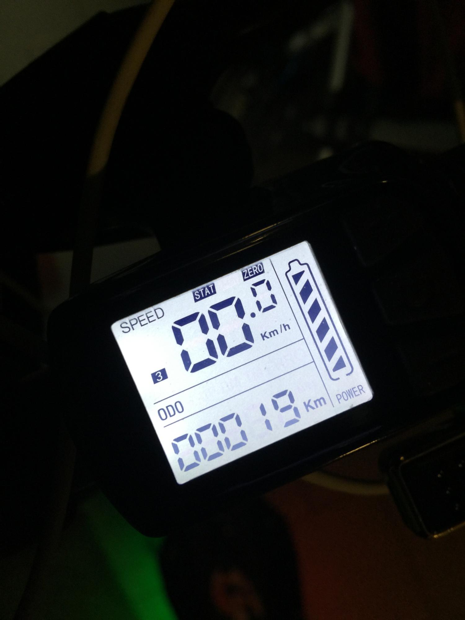

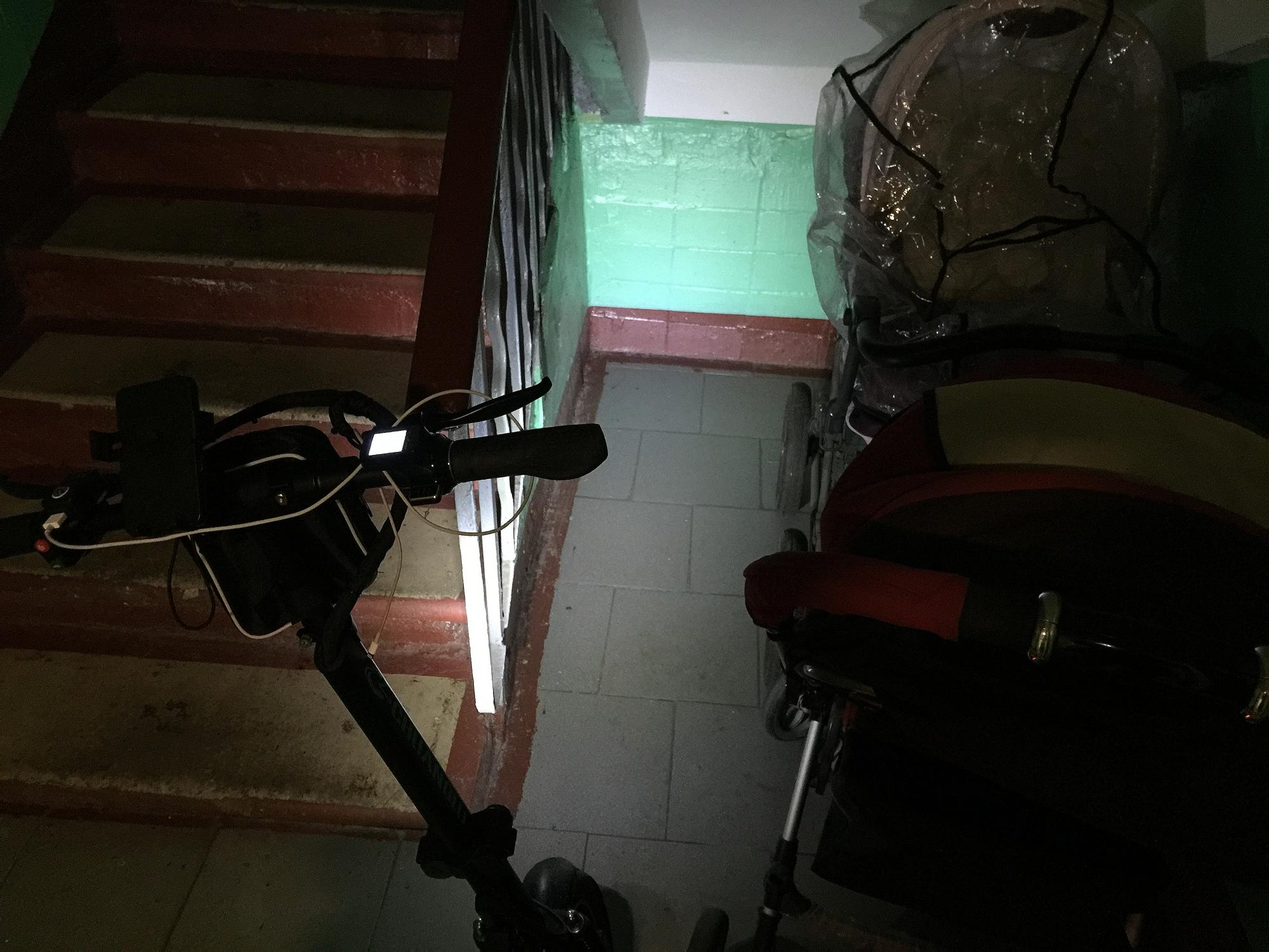

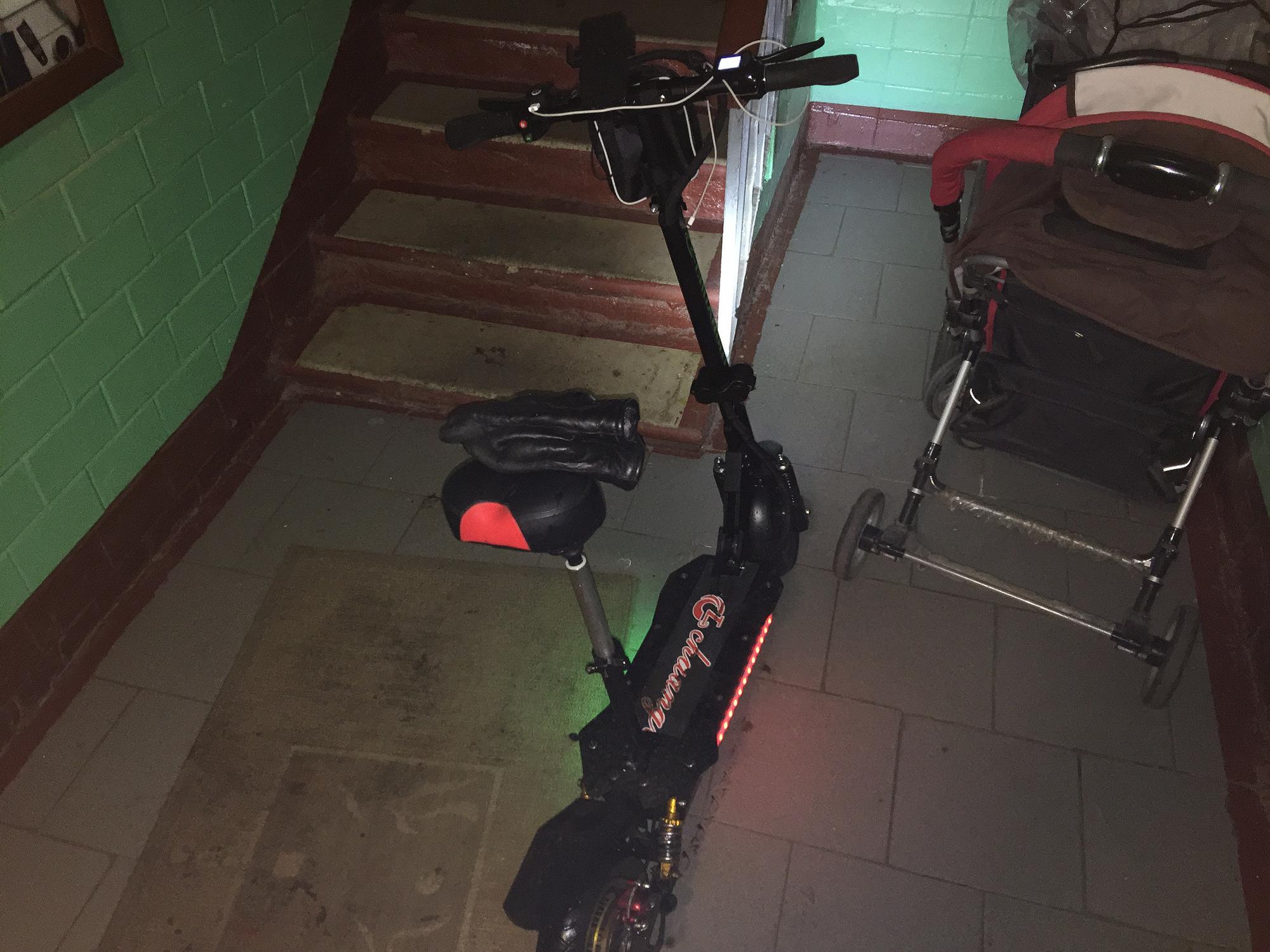

Только приехал, погода мерзкая, камеру на руль не закрепил, так как там труба квадратная :( и мой крепёж не подходит, буду чтонибудь думать.
Но вот результаты по gps по спидометру видел 56.6  :facepalm:
Но что приятно порадовало акб полная, при газе и наборе скорости падала на 2 палочки, как разгонялся обратно акб возвращалась до 100%

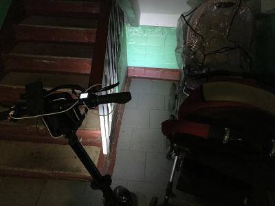

Вот что касается света, он есть, но маловато, надо ставить фару по лучше.
Куртка снизу вся грязная :( но сегодня конечно месиво знатное.
UPDT МК чуть тёплое.

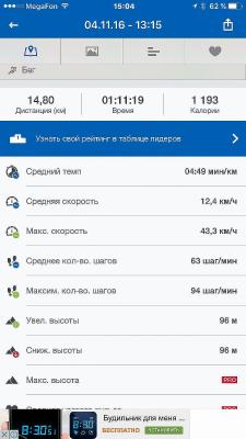

[user]LIST[/user], Вы были правы с подсчётами скорости, как мне было сказано акб собраны как раз из LG но утверждать что там именно они не буду, просадку видел под самый конец и то на разгоне, результатом тоже очень доволен, ранстатику верю, скорость 43,3 мне тоже понравилась :) завтра ещё попробую может хоть как у Француза 46 будет, а кстати попробовал на холостых выше 56,6 км/ч не идёт.

Прикольный аппарат :))) В любом случае - очень хорошо.

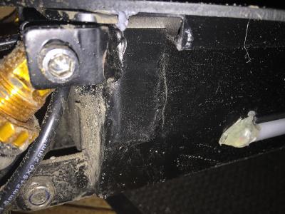

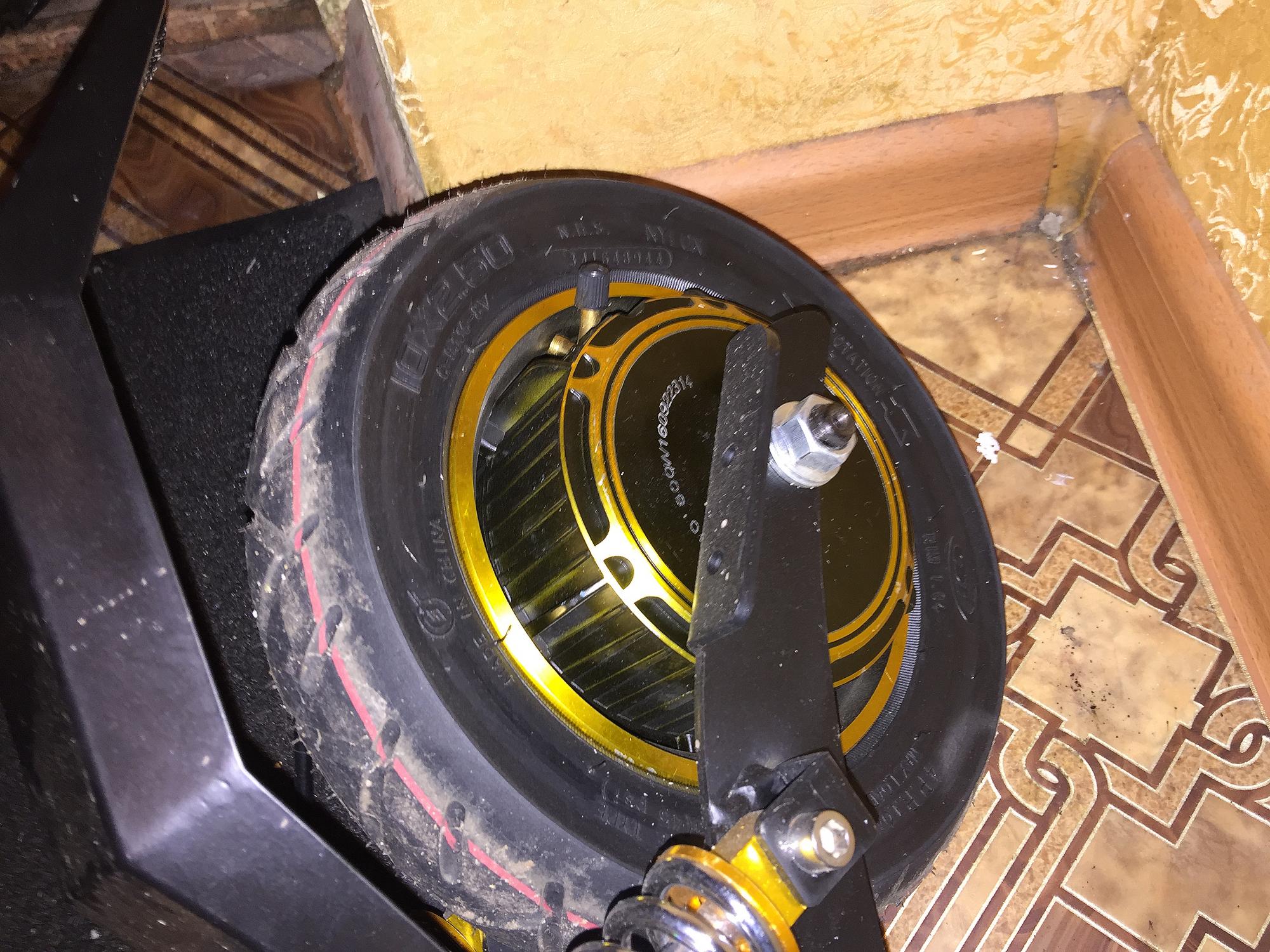

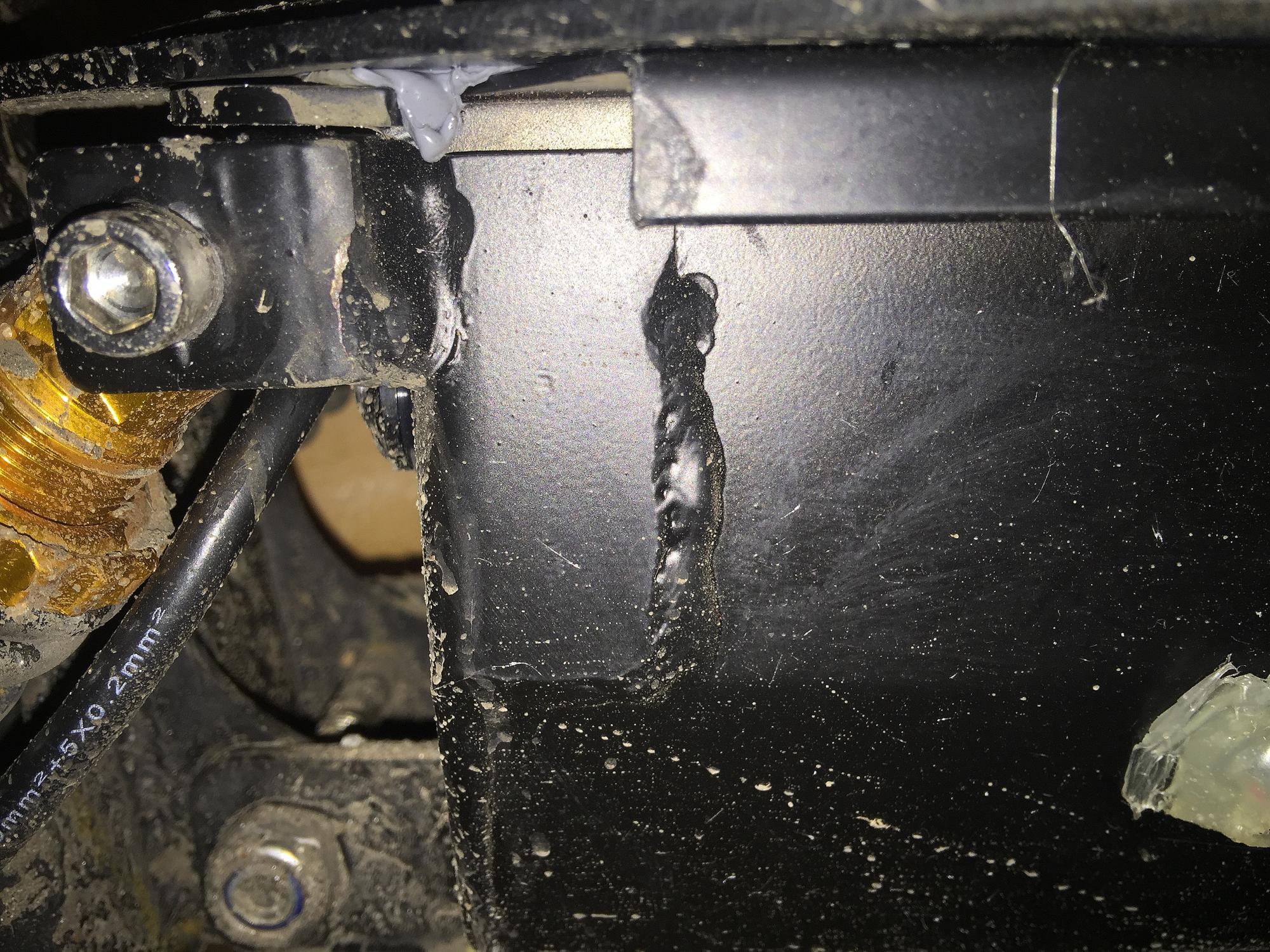

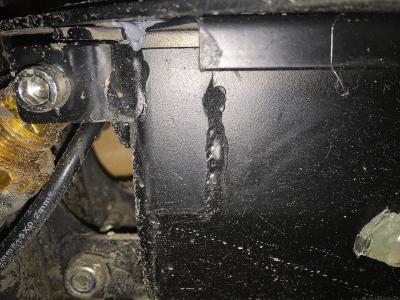

А он разве не из Хроммолибденовой стали?
(Такие ухи из Алюма обычно не делают.
А вес у таких рам будет одинаковый...)

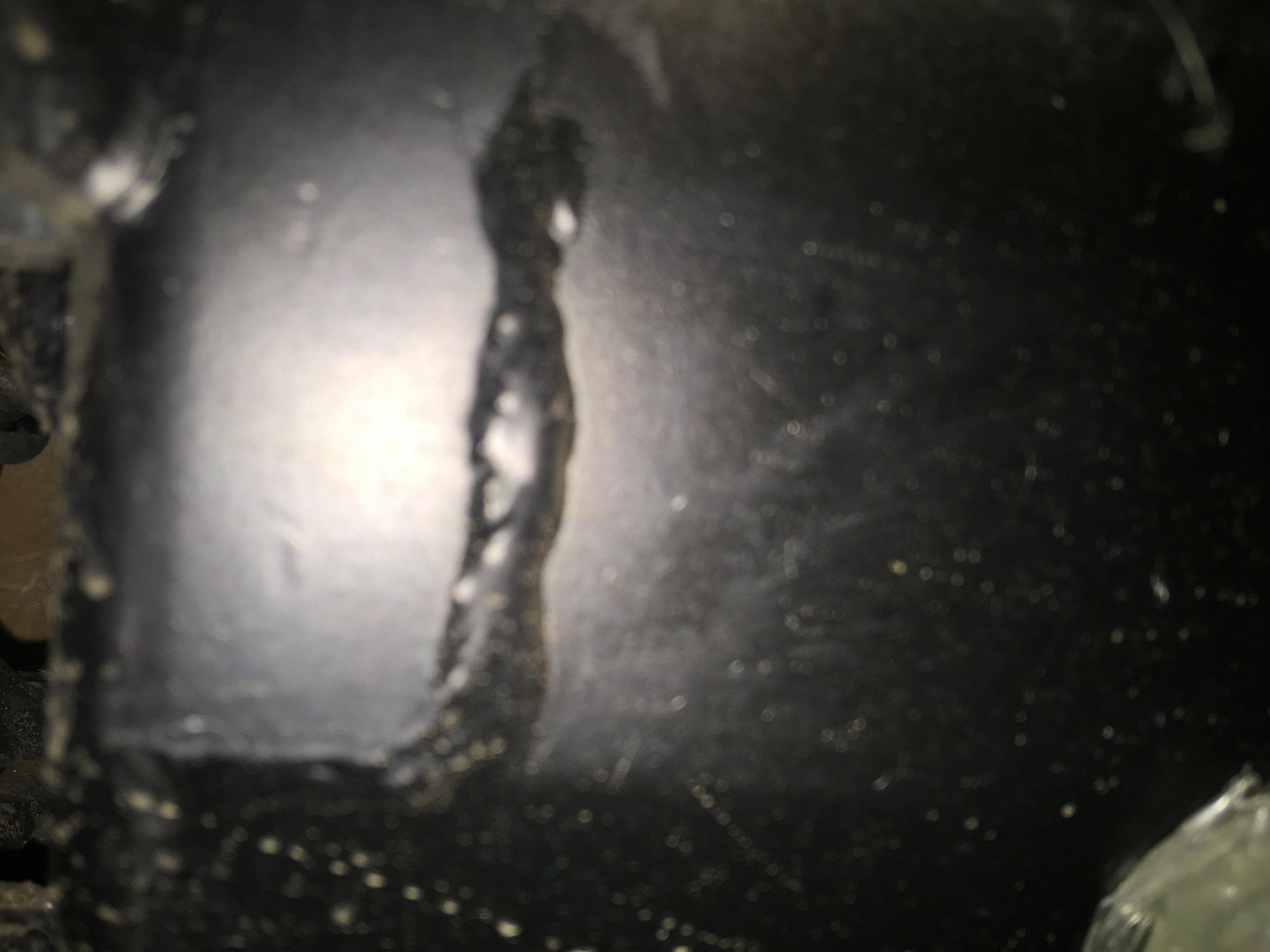

Посмотрите на швы а? :))

Я честно не в курсе из чего:
quadlike
Походу полуавтоматом варили. Чернуха сто пудов.
Как себя маятник ведет на двух аммортах?

На двух амортах он как раз нормально будет себя вести.
Это в лучшем случае хроммолибден.
Только вес чистой рамы (разбирать блин надо) скажет из чего это..
Но это лучше чем Алюминий.. в этом случае ошибки конструкции рамы - можно простить..
У алюма - все должно быть намного более технологично...

[user]LIST[/user], а как на счет скручивания при неравномерной работе этих аммортов?
Хромоль разве гнут?
Думаю обычная сталь... типа нашей ст3. Гни вари пох. Мягкая

не.. обычная СТ3 совсем мягкая... должно вроде быть высоколегированная...
диагональные кручения здесь -  невелики.
Хромоль можно скручивать - только она сопротивляется и не деформируется :)))
MaF
Ст20,скорее всего.
Вернее ее китайский аналог.И варится она хорошо,опять же.
В хромоль не верю,не та цена,имхо.

Хромолевые рамы у велосипедов с какой суммы начинаются?
А электросамокат,по определению,товар менее распространенный и менее серийный.
ЗЫ - да и вложений производство хромолевой рамы требует несколько больше,нет?
Я за обычную чернину,короче.
Тот же Рино,при не сильно меньшей цене сварен либо из обычной стали либо из алюминия,близкому к АМГ6.

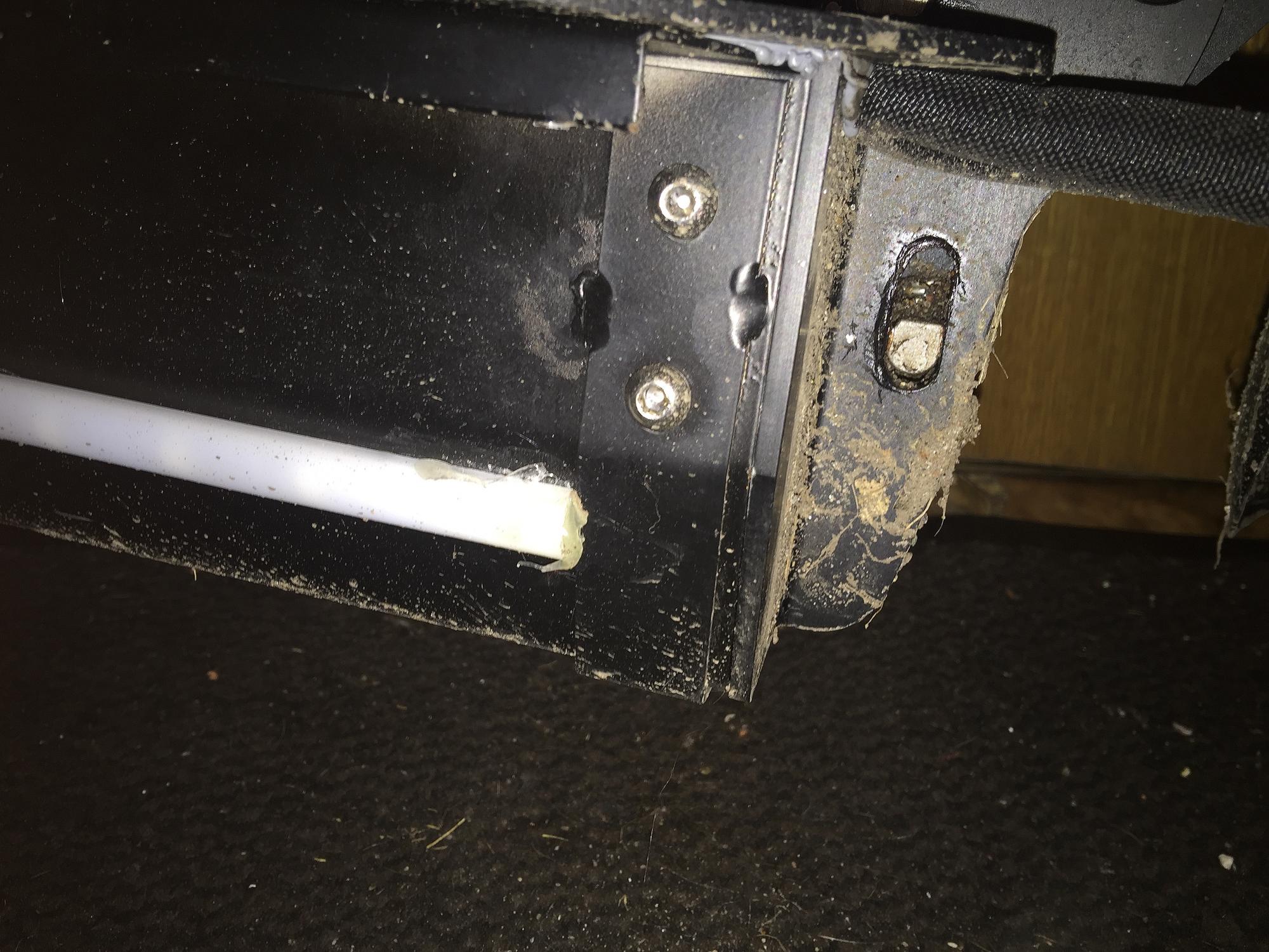

quadlike

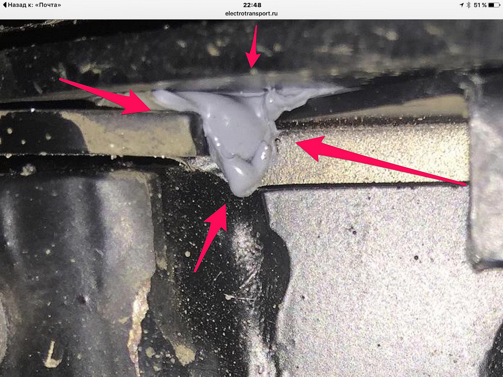

Посмотрел сейчас еще раз фотки, только на большом мониторе.... это ппц)))
Студенты так не варят)
[user]ChpOk[/user], А на сварочном шве упора аммортизатора герметик? там прям уже ржа)
А какой красивый силикончик на рассеивателе светодиодной ленты...ммммм. это так пришло?

#35
[user]quadlike[/user], Ага всё стоковое, я туда не лазил, ну должен же быть где то Китайский подвох, я тоже пригляделся, подумал что литий потёк  :laugh: :laugh: :laugh:
