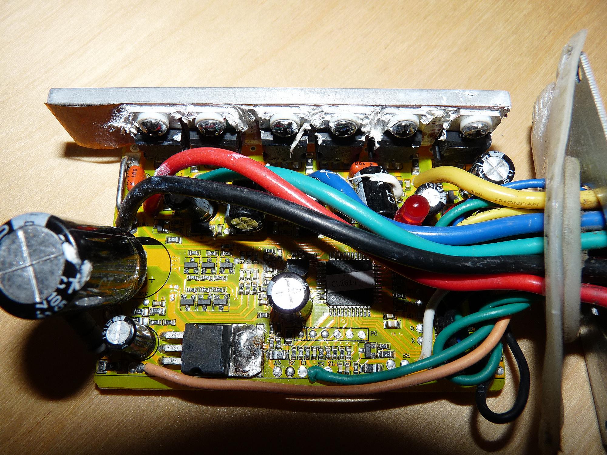

Здравствуйте!
Помогите разобраться с контроллером  6-ти
мосфетным 48 в. 350, китайского происхождения.
Проблема заключаете в следующем:
Мотор колесо не вращается при полном нажатии на ручку газа. При плавном  без нагрузки еле, еле раскручивается, потом может крутится нормально, под нагрузкой во всю скорость. Через некоторое  время может вовсе не набирать обороты. Недельку плюс ,минус  постоит в гараже и о чудо все работает. Может даже неделю ездить  без проблем. Проверил все, что мог  датчики холла  колеса и ручки газа. Проводку, аккумулятор. Осталась одна причина Контроллер. Вскрыл  проверил на внешние дефекты не обнаружил, все чисто, отхождения пайки на элементах не видно. Припаял светодиод  ошибок не показывал пока глюк не повторился. В итоге имеем 7 вспышек, код ошибки обозначает АВАРИЙНЫЙ ТОК. При возобновлении нормальной работы колеса, ошибка уходит.
Вопрос в чем дело  где искать собаку!!!!!!

anatoli_nik
Аварийный ток означает что, где-то, короткое замыкание. В проводах идущих от контроллера (три фазных провода) к мотору, и окислы тут не при чем.
Может быть транзисторы продавили диэлектрическую прокладку, может внутри кабеля провода протерлись, может внутри оси МК. Еще может треснула пайка (дорожка) "выключающего" транзистора (тот который разряжает затвор) одного из мосфетов (95% что у нижнего (тот что от минуса, т.к. верхние контроллер обычно проверяет) и он не закрывается до открытия противоположного ключа.

Где находится на плате пайка (дорожка) "выключающего" транзистора (тот который разряжает затвор) одного из мосфетов (95% что у нижнего, тот что от минуса?????????

[user]anatoli_nik[/user],  Дорожки визуально целые,  диэлектрическая прокладка тоже целая не продавлена. А может быть глюк самих мосфетов ?
anatoli_nik
Транзистор (трехногая блоха между фазным проводом и резистором с надписью 101) находится ближе всего к мосфету, дорожкой одна его лапка соединяется с затвором (правая нога мосфета на фотке), и таких точно три, а всего шесть (остальные три на фотке не видно, но можно проследить по дорожкам).
ЦитироватьА может быть глюк самих мосфетов ?
Поскольку глюк непостоянный то, с вероятностью чуть менее чем 100%, где-то трещина -непропай.

Получилось все исправить с помощью паяльной станции. Прогрел и все ок. Действительно где то контакт отходил, визуально не видно где не контакт. Восстановил 2 контроллера, 3 месяца полёт нормальный.

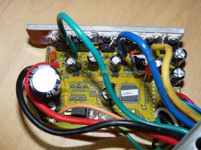

MadRaccoon
Цитата: Nakalu от 08 Нояб. 2016 в 22:08
Здравствуйте!
Добрый день!
Судя по фото и характеристикам, являюсь "счастливым" обладателем аналогичного контроллера 48V@350W. Заказал на али. Подкючил к МК и к самопальной батарее. При нажатии на гашетку - мк не крутится. Прозвонка проводов показала что на гашетке отсутствует напряжение. Батарейка заряжена 54,1В (литий-ионка). Продавец предпринимает попытки диагностировать контроллер удаленно (рекомендует что еще посмотреть), но процесс затянулся, а результата нет.
Я уже залез внутрь и прозвонил ножки мосфетов - все без кз между любыми выводами. Внешне всё выглядит норм, без обугливаний и проч.
В чем может быть засада, подскажите, плиз, чайнику(мой первый опыт)?
Где и что можно посмотреть?
Если не сложно - киньте ссылочку на "светодиод диагностики" и куда его паять.
Почитал эту тему и думаю что тоже непропай...
Заранее ОГРОМНОЕ СПАСИБО всем кто откликнится! И просьба тапком не кидать, я только учусь)
