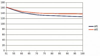

Недавно снимал ток потребление холостого хода ферритового (3С95) планарного трансформатора (ER32).
Первичка: 1 виток
Вторичка: 15 витков
(обмотки выполнены на плате)
Снимал зависимость потерь от dead time и частоты:
По оси Y ток потребления (мА), по Х dead time в наносекундах, частота фиксированная 51кГц.
По оси Y ток потребления (мА), по Х частота в килогерцах, dt =200ns

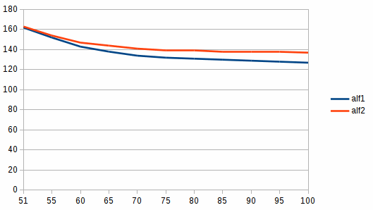

Провел сейчас эксперимент.
Двигатель нагрузка пропеллер, режим работы регулятор скорости.
2 частоты ШИМ 25 и 15 кгц.
Получились такие графики
Салатовый разница между мощностью на 15 кгц и 25 кгц.

[user]on4ip[/user], знать бы, что эти графики означают? А то не понятно, в каких попугаях измерение проводили.  Какой из параметров был констатнтой?
только вот 15 и 25 кгц не отличаются особо. А вот 15кГц и постоянка - другое дело.
on4ip
Ну так на рисунке вроде видно что обороты одни и те же, так как это вентилятор то мощность одна и та же для оборотов, различия только в частоте модуляции. Ну и питание одно и тоже и прошивка одна и та же. Ну мощность измерю в ваттах а вы? В попугаях?Мощность активная. А что вы с постоянкой то делать будите? Я наверно идею не уловил просто.

    Чёт мутно как-то - без попугая никак. Откуда взялся салат (а ведь, действительно, салат) из двух, фактически, одинаковых кривых? Подарки в студию!
on4ip
#71
Хм,это разница 2х мощностей.
Единственно что изменилось частота шим, даже полосв пропускания регуляторов таже.
Для меня картинка ожидаема, только один вопрос где конкретно потери изменились, может просто потери инвертора упали.  Могу сделать еще га 5 или 8 кгц, там пульсация должно быть высокой. Индуктивность двигателя 19мкгн.
