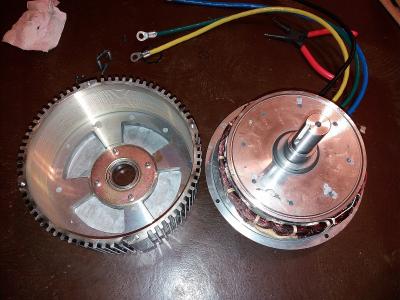

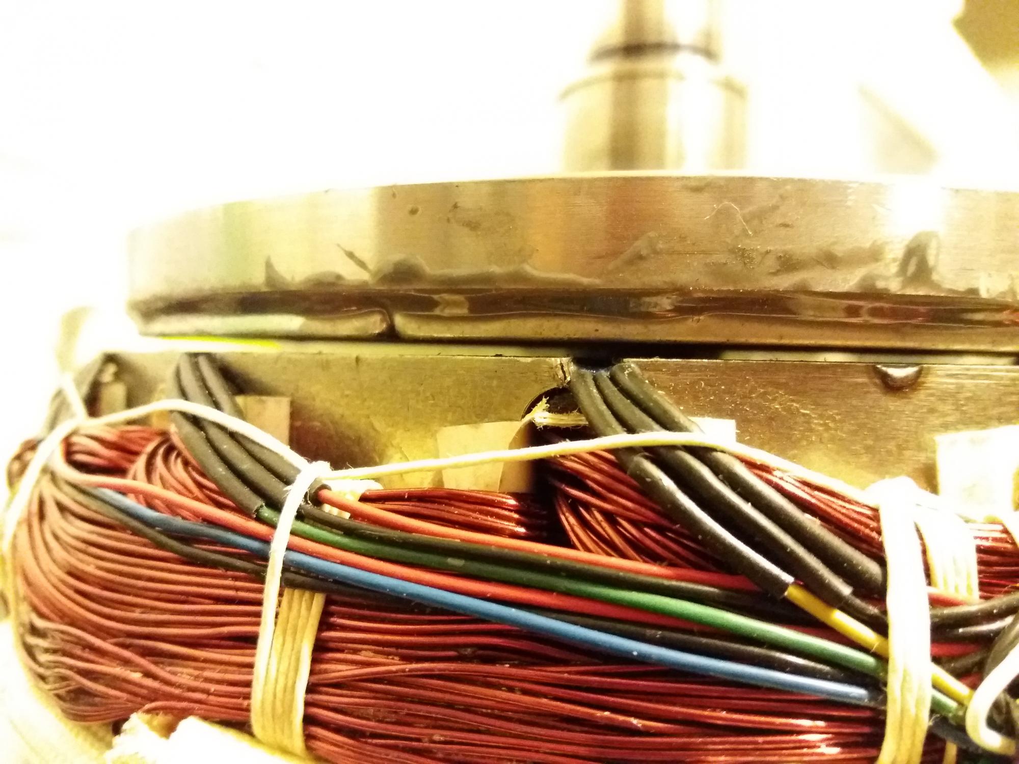

Всем привет.
решил разобрать мотор, для установки температурного датчика.
Может кому интересно как устроен..

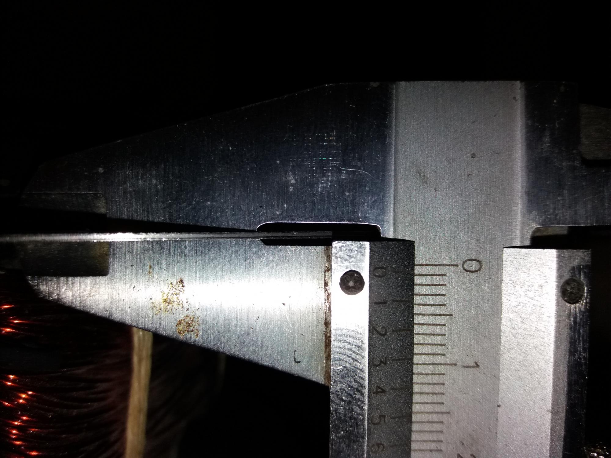

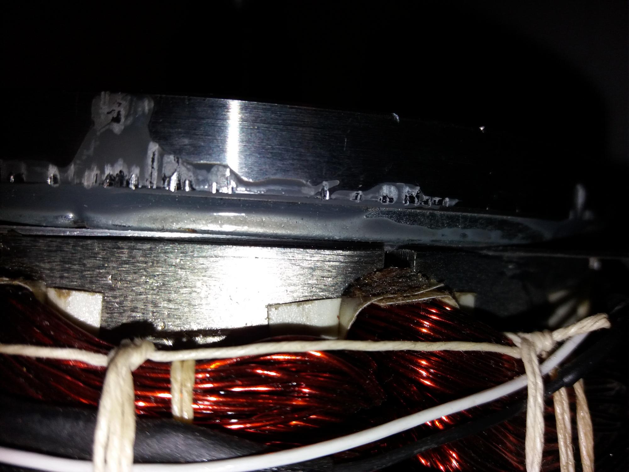

В целом, на вид все качественно, магниты прикручены болтом + склеены
Единственное не могу понять зачем было делать такой гиганский зазор?! Около 0.7мм

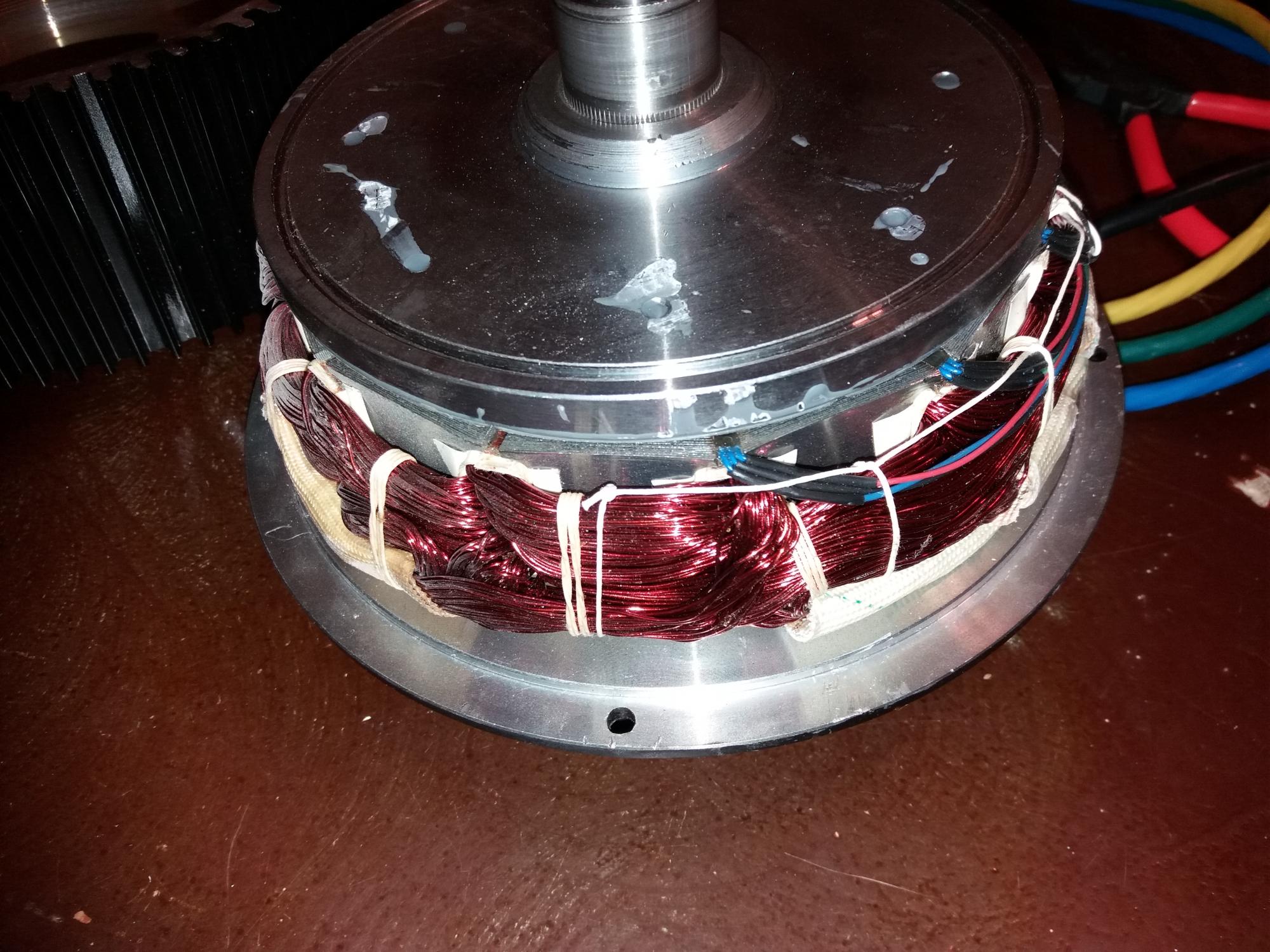

Второй момент, что касается отвода тепла от обмоток к корпусу, они не контактируют с корпусом никак, контактирует только сам статор, между статором и задней стенкой корпуса есть теплопроводящая паста или клей.
Kingsong 18a 1400 W/h

SolarRay
Для такого типа двигателей, приходится делать зазор больше, чем для обычного, так как при одинаковом изгибе оси (при нагрузке), магниты могут смещаться бОльшую величину.
max_x_20
почему смещаться? там же два подшипника на которых держится вал
aleks17121960
Кои имеют люфт,особенно с возрастом и нагревом.На *плече* вала смещение несколько десяток вполне реально.
Gostya
Не только...магниты более "плавно" переходят с зуба на зуб...и так как при этом прыгает индукция внутри магнита, он греется...меньший зазор- существенно больший нагрев.
