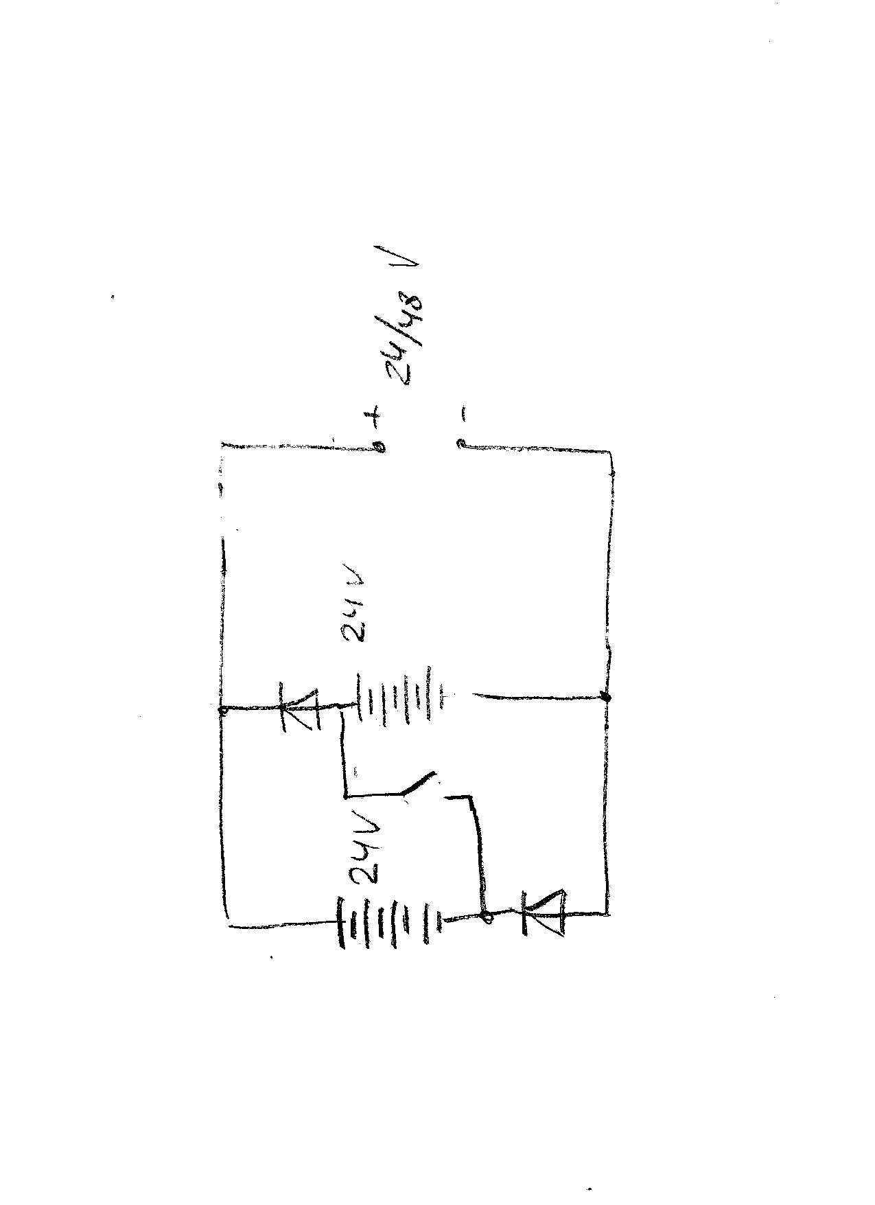

 На старых болгарских электрокарах   применено следующее решение  - перекоммутация аккумулятора параллельно-последовательно (куча тепла выделяется в резисторах - прошлый век )
1 позиция 2 резистора 40 в ( параллельно 2 акк)
2 позиция 1 резистор 40 в ( параллельно 2 акк)
3 позиция 40 в ( параллельно 2 акк)
4 позиция  1 резистор 80 в (последовательно 2 акк)
5 позиция 80 в (последовательно 2 акк)
У меня  на самобеглой тележке было 48 в плюс контроллер 60 а 50 в - все ездило нормально , переделал  так -контроллер оставил  плюс  коммутацию  24 в до  установившихся оборотов  дальше  -48 в  .Получил следующую картину - при  почти одинаковой динамике разгона 2 вариант  на 20- 25 % экономней по ват- часам . Только в толк не могу взять откуда берется экономия ? может кто разъяснит?   Понижаются потери только на внутреннем  сопротивлении  батареи.

alex_s
#3
Значит не зря вчера снег месил, повышенные  потери  возникают как в двигателе так и на внутреннем сопротивлении аккумуляторов.Посадил до такого состояния что  при параллельном  еще едет,а при последовательном кирдык. По ходу дела тут в режиме согласованной нагрузки (в передатчиках стремятся к ксв =1 ).

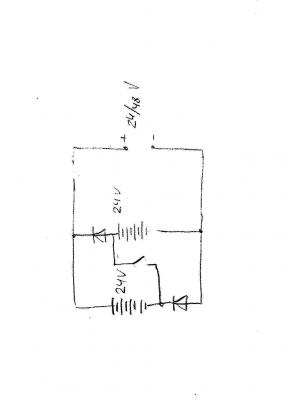

alex_s
#4
Схему перекоммутации спер у болгар - 2 диода ( лучше шотки поставить ) 1 реле от танковой пушки ( мосфет легче будет раз в  10) и все . Сегодня при одинаковом пробеге (вялый только разгон стал)-первый раз аккумуляторы не просадил ,при том что сегодня снежная каша на дороге.
