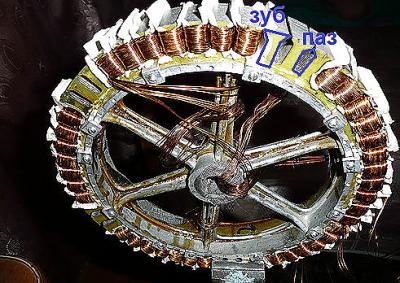

[user]tmkt[/user], а пазов 51 или 36?
что такое пазы? можно на фото показать стрелками где они и как считать?  :bw:
#1011
[user]tmkt[/user], зубья с катушками на статоре. Пазы это щели между этими зубьями, очевидно, их столько же.
tmkt
а количество полюсов тоже совпадает с количеством зубьев?
[user]tmkt[/user], а полюса - это магниты на роторе. Один магнит - один полюс, обычно. Они чередуются, два соседних магнита образуют пару полюсов N+S.
tmkt
а нет ли такой взаимосвязи как 3 зубца = 1 полюс
то есть 51 зубец = 17 полюсов?
[user]tmkt[/user], нет. Число полюсов, во-первых, всегда чётное, так как должно быть целое число одинаковых пар. Во-вторых между полюсами и зубьями всегда должно быть некоторое несоответствие по количеству, иначе мотор никуда не поедет.
