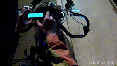

Ну вот как-то так!  B-) поездка в середине "зимы" в оттепель!
28.56км
макс 102 км/ч
средняя 73.6 км/ч
время 23м16сек
26 Втч/км - экономненько для такой ссд
Объяснение простое - волшебная супер-фура  :dance:

А я вот ссыкую за фурами ездить.. чет стремно.. боюсь что резко тормознет или еще чего. Надо же ехать вплотную. И когда так едешь за фурой, то бдительность теряется не много.. но результат хорош. А без фуры какой расход был?

ну я помню что когда при более теплой атмосфере (легче едется) делал ССД 60-70км/ч то расход был более 50 Втч/км
а тут без фуры, еще и против ветра бы вышло, и чтоб такую среднюю показать было бы под 80 Втч/Км :))
надо ехать вплотную факт! если не вплотную то помощи меньше да еще турбулентностью швыряет - некомфортно. Бдительность не теряется, но страшно если кирпич между колес фуры окажется  O_O
