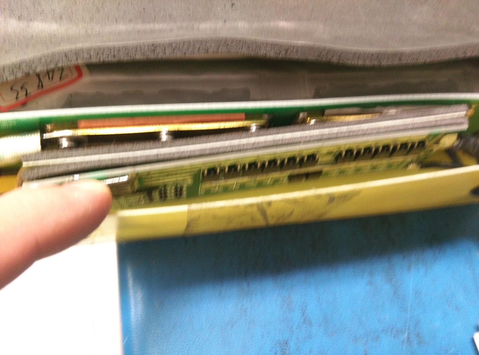

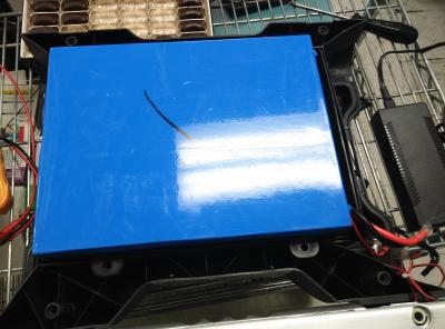

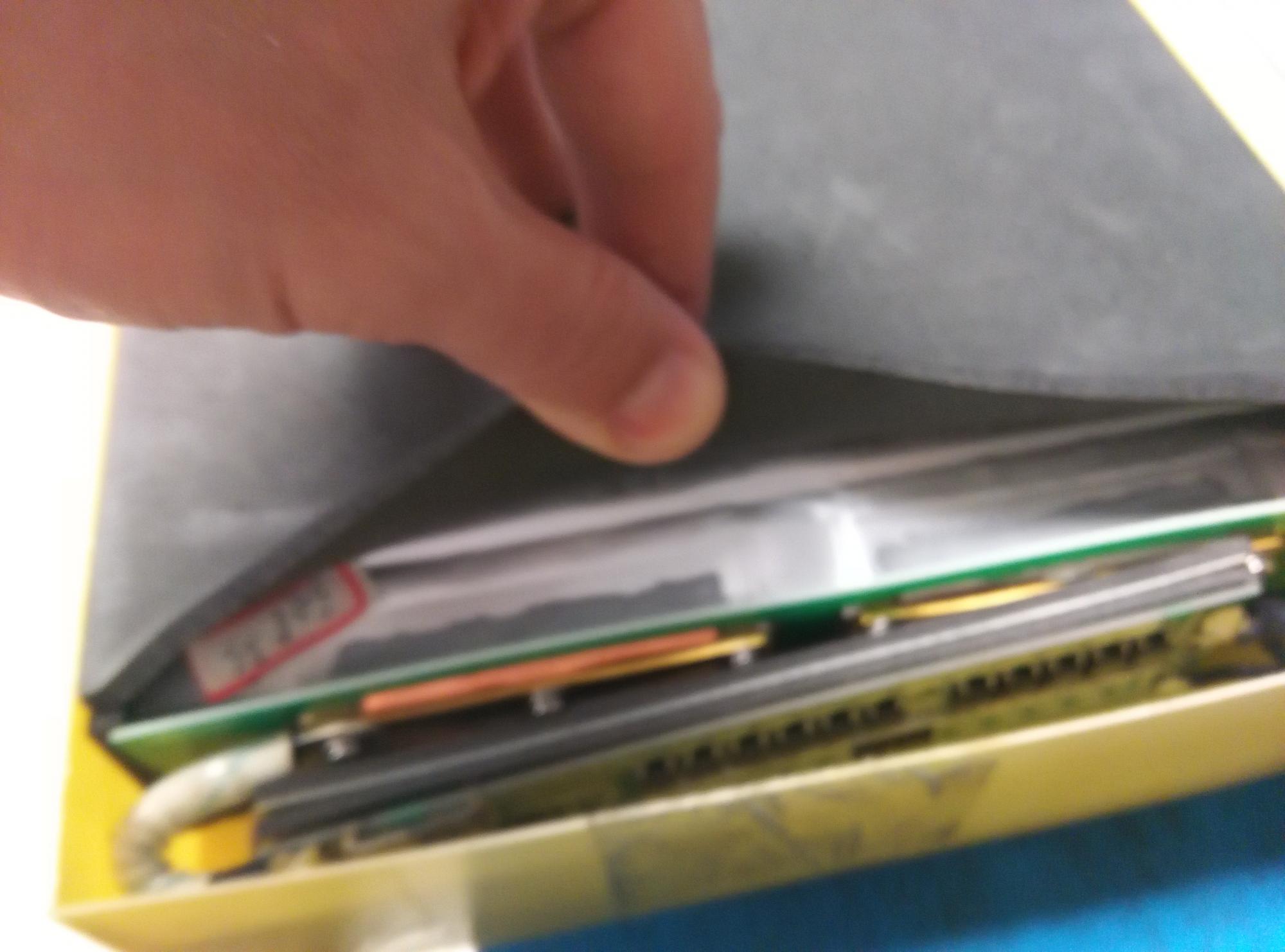

Я уже смотрел перед покупкой информацию о нем и нашел что там 18650 2.2ач в конфигурации 3S30P с местом на допайку еще ячеек до емкости примерно 90ач. Мне нужно что бы инвертор работал на нагрузку 1000вт долговременно. Разобрал и увидел это
Вобщем с 18650 я обломался - внутри пакеты 3s2p. Но не это главное. Я бы хотел что бы инвертор мог держать нагрузку 900-1000вт долговременно. Может быть может кто нибудь сказать, посмотрев на плату - что нужно доработать, что бы получить желаемое?

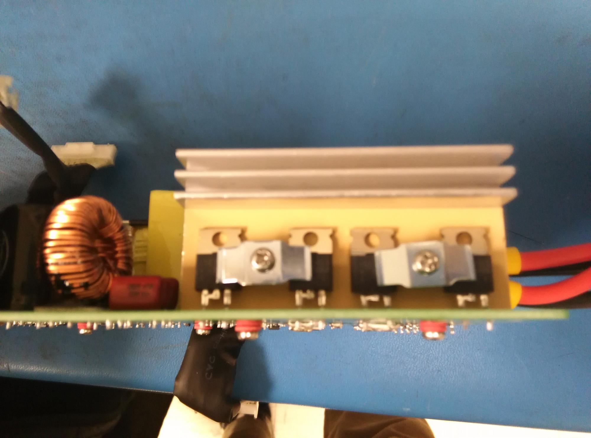

Это точно, длительность ограничена температурным режимом, который вентилятор быстро стабилизирует. Доработка сводится к установке дополнительного оперения радиаторов в критических точках.  Слабое место - изолирующие прокладки на силовые ключи и диоды.  Если никак нельзя без них, то пытаюсь прилепить хоть какие-то пластинки непосредственно на  медь элемента.

Пока заменил предохранители, протянул крепление транзисторов к радиаторам, поставил дополнительный кулер. Посмотрим взлетит или нет.

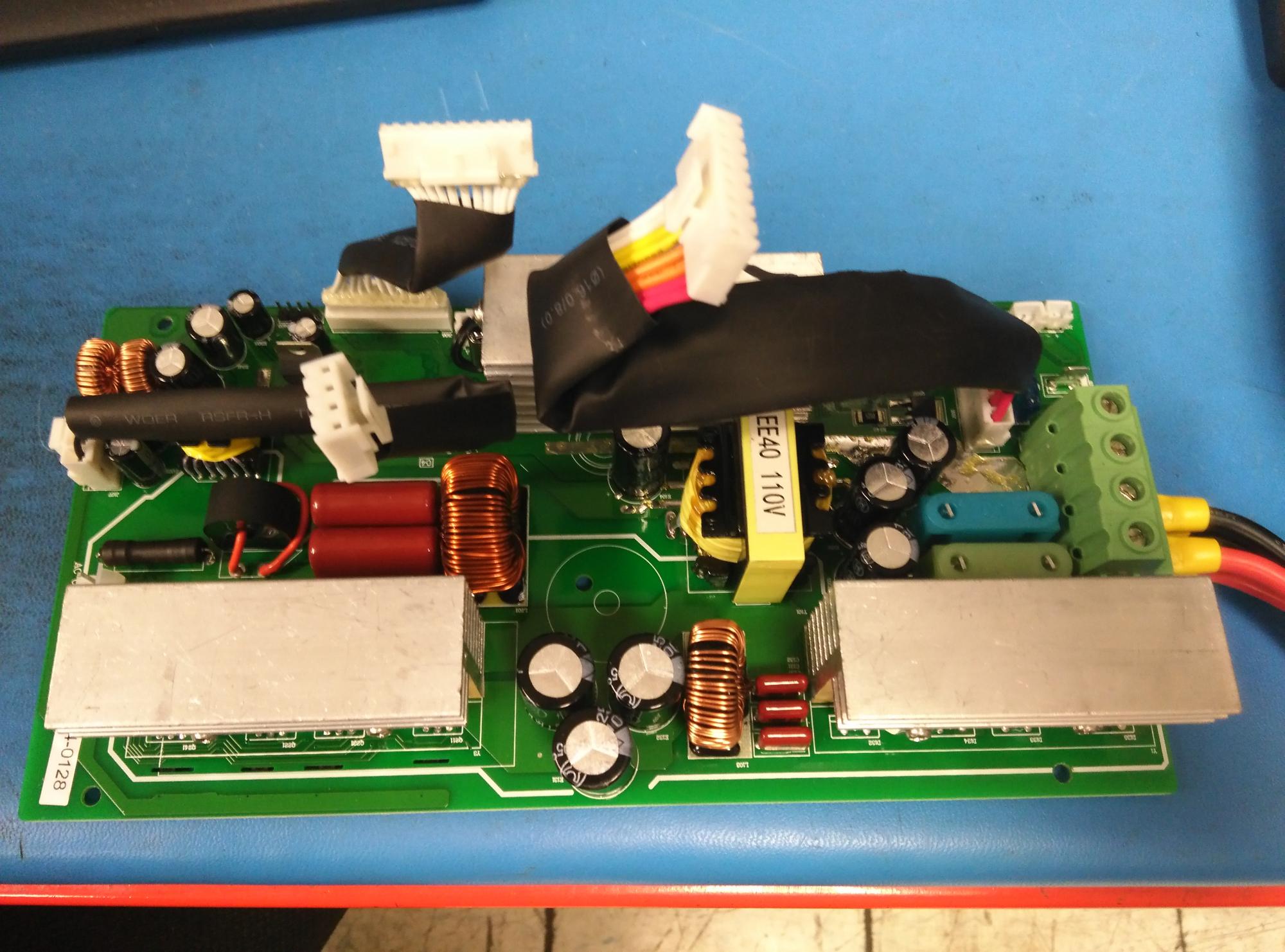

Вроде взлетел, но есть нюансы. оказалось что стоит датчик тока и когда ток перешагивает отметку максимальной мощности определнной производителем, то генератор отрубает 120в. Пока пустили провод в обход датчика тока, но все таки хотелось бы его задействовать. Как сделать так что бы датчик тока видел только часть потребления? К примеру что бы потребляло к примеру 1квт, а датчик видел только 500вт?

Что за датчик тока? Шунт - лудить или укорачивать, трансформатор тока - доматывать вторичку. Или искать ту ногу контроллера, на которую, приходит сигнал и втыкать перед ней делитель на нужную пропорцию.
В некоторых инверторах в качестве шунтов используются каналы мосфетов, там сложнее.
licwn
На второй фотке слева между черным предохранителем и двумя большими красными кондерами - черная штука через центр которой просунут красный проводок. Был бы шунт, я бы сам бы разобрался, но с датчиками тока я еще не сталкивался.
[user]licwn[/user], ага, похоже на трансформатор тока. Для занижения надо или уменьшать витки в первичной (но красный провод и есть единственный виток, меньше некуда), либо доматывать вторичку (она внутри этого черного бублика, скорее всего не доберешься). Так же вторичка по идее должна быть замкнута на плате на некий шунт, с которого уже идет напряжение в контроллер. С обратной стороны я вижу две дорожки, идущие от вторички в сторону кучи резисторов. Дальше размыто. Можно почетче фоточку этого района?

Все просто. Вторичка транса идет на выпрямитель D254, Далее R257 (100ом) тот самый шунт/нагрузка тт, далее на операционник (восьминогая микра Q251?). Полагаю на пустое место R260 нужно воткнуть еще 100ом в параллель тому. Тогда по идее измеряемое значение занизится в два раза (аналогично лужению обычного шунта). По-моему так.

Транзисторы замените на более мощные в корпусе TO247? скажем, с меньшим сопротивлением канала, иначе рано или поздно погорят, притом и инвертор и выходной преобразователь (который из 120 постоянки делается 230 переменки). Да и мощности батареи не хватит, она не резиновая.

Я же спросил, нужно менять транзисторы - сказали нет, что мол проблема только в трансформаторе. Нужно менять транзисторы? На 247 я бы конечно стал менять, только если это действительно необходимо, что бы не мучиться с новыми дырками в радиаторах. А поставить в 220 корпусе с меньшим сопротивлением канала - не проблема.
Спасибо большое, все получилось!

Оно то может и так, но сейчас в ремонте подобный блок, только на 1000VA - выгорели оба преобразователя от сильной токовой перегрузки, транс живой. Хотя у китайских трансов записа никакого, поэтому на кратковременные перегрузки - транс выдержит, транзисторы первичного менять, вторичного - тоже, при работе на индуктивную нагрузку на вторичном преобразователе поставить транзисторы с большим напряжением. На долгих перегрузках - менять и транс (в таких блоках иногда 2 одинаковых транса ставят "в параллель" для уменьшения толщины) и увеличивать радиатор + усиливать охлаждение, потерянная емкость, а с ней и тепловыделение, увеличится более чем в 2 раза.
