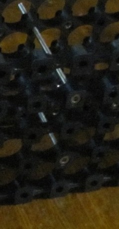

[user]vovik2[/user], отверстия сквозные. Но почему-то конусные. Снаружи диаметр 5мм, изнутри 4 мм.
vovik2
[user]Татос[/user], Ну с гайкой понятно-впрессовываем,возможно с подогревом паяльником. А  что с головкой винта-ведь провалится?
Татос
[user]vovik2[/user], для холдеров 21700 винт М4 . Головка диаметром 7 мм, толщина головки 4мм. Толщина холдера 8 мм. Высверливаете на половину холдера под головку , дабы не выступала. Гайки греть не надо, подберите сверло чуть меньше граней, десятки на 2. Сначала потренируйтесь на не нужном куске, а то наворотите. Не перемкните винтом шины с разных сторон. А лучше просто закажите термоусадки и оденьте второй слой. Вам тогда винты не понадобятся.

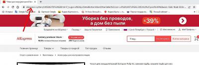

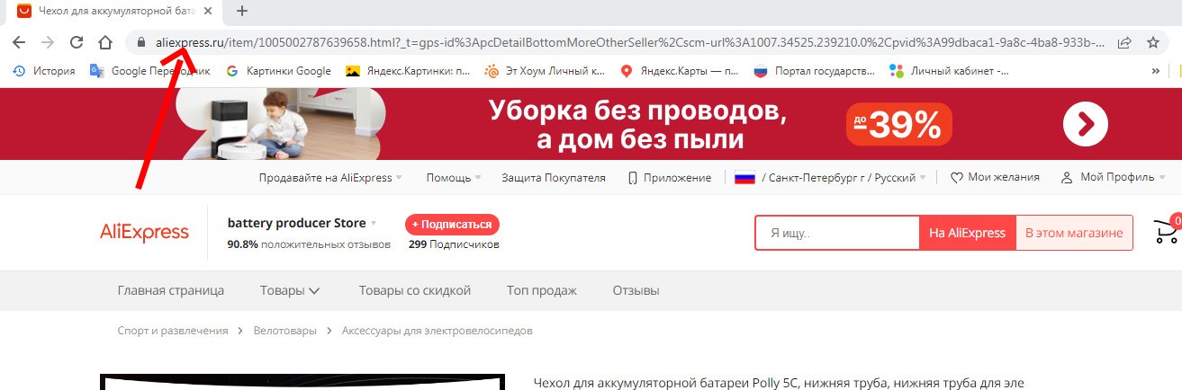

[user]Татос[/user], Всё понятно.Благодарю! Китаец на Алишке снизил цену (1409.87руб)  Вот думаю-сейчас оплатить или подождать чуток?......Подскажите,как ссылку вставлять?
Татос
[user]vovik2[/user], копируете то, что в адресной строке и вставляете куда нужно.

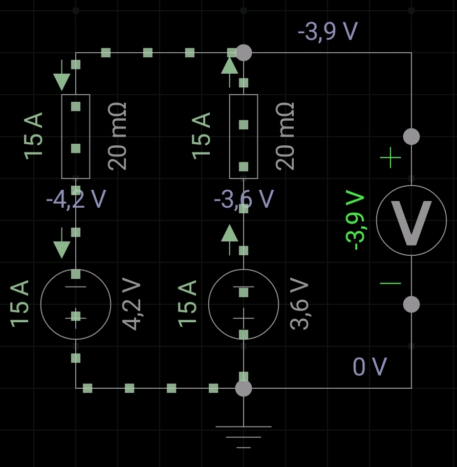

Цитата: Черный Жнец от 02 Фев. 2022 в 21:29По поводу высоких токов из за разности напряжения между банками, запаралелил банку 3.6V и 4.2V, мультиметр показал ток порядка 30mAh, ничего страшного, вот будь одна банка полностью разряжена, думаю тогда ток и будет с десяток ампер.
Уравнительный ток будет около 15 А, но очень не долго. Потенциалы быстро уровняются

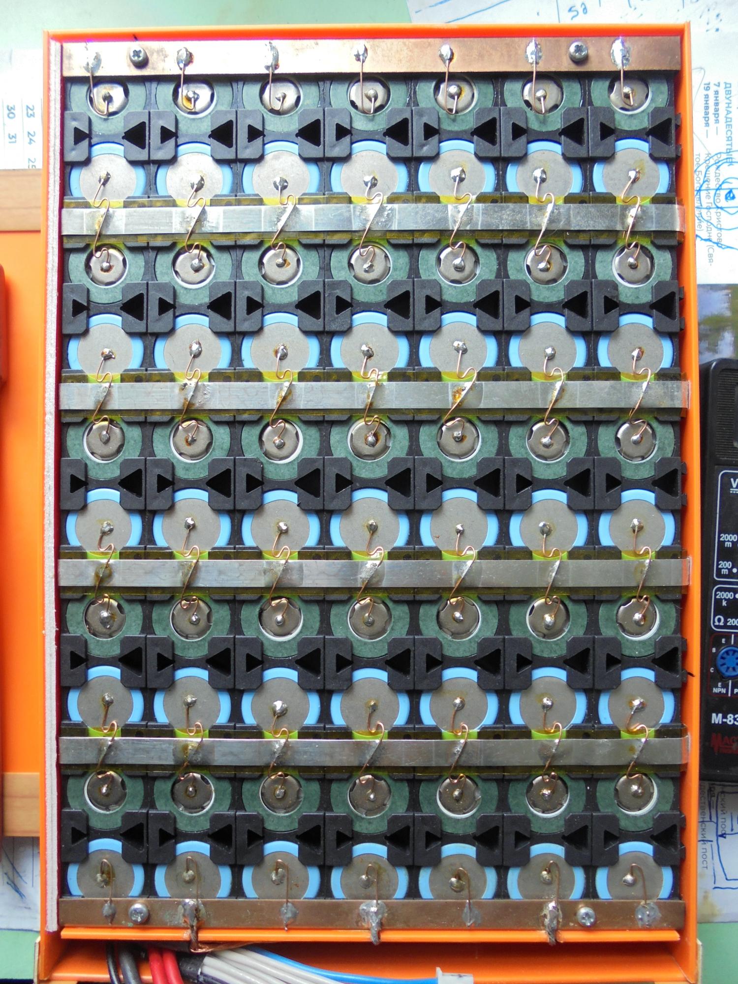

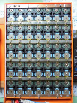

Всем привет! 5_й год батарейке(10s7p),пайка усами,ни разу не лазил в неё.Душа болит,как там всё... Вчера разобрал-ожидал увидеть худшее.Оказалось всё в норме,ну почти всё....На всех контактах акков,присутствуют следы коррозии в виде точек,больше всего на минусовых выводах и это беспокоит. Подкиньте идею...Как и чем удалить эти зачатки коррозии(может кислотой,с последующей промывкой?). И самый главный вопрос?-как и чем законсервировать все контакты аккумуляторов(литол,моторное масло,вазелин....)
Pulse
[user]vovik2[/user], ваби саби (красота в несовершенстве). Пусть остаётся)
Когда паял, что использовал в качестве флюса?
vovik2
Ортофосфорная к-та показала лучшие свойства из нескольких опробованных флюсов.Потом всё промывал медицинским спиртом.
a460
Цитата: vovik2 от 08 Апр. 2022 в 08:38Всем привет! 5_й год батарейке
её уже скоро утилизировать )) не парься
