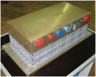

drossel
16 кВтч для спутников  :-D простите за качество фото.
