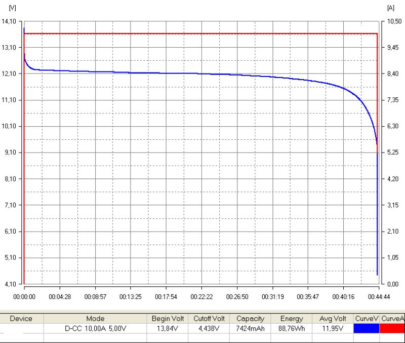

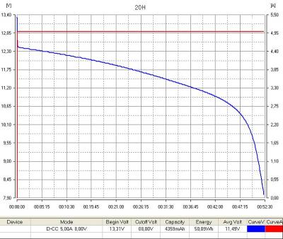

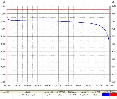

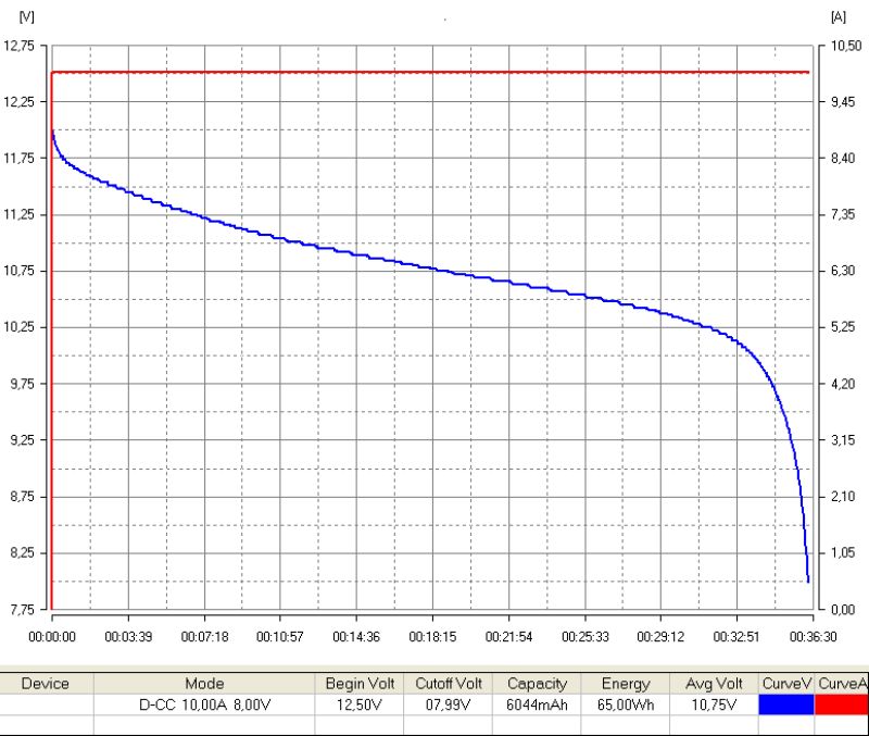

ICR18650
#13
Цитата: SergAV от 08 Янв. 2017 в 00:01
Интересно — литиевая замена работала полноценно, с глубокими разрядами и зарядами штатным зарядником ИБП после восстановления сети? Или такого случая/испытания не было?  Тоже думаю о переводе ИБП на литий, но опасаюсь — не переварит свинцовая зарядка разряженного лития.
ну, раз 10, наверное, она разряжалась, когда отключение электроэнергии было.
Это максимум.
вот тестовый разряд током 10А этой батареи после 2-х лет в UPS:
А далее, для сравнения, разряд нового свинца 12V 7Ah Casil током 5А
Симпатично ровно разряжается Li-Fe.
Для сравнения, как работает при разряде током 10А сборка 3S-LP6200 (3 литий полимера 6200мАч, без BMS)

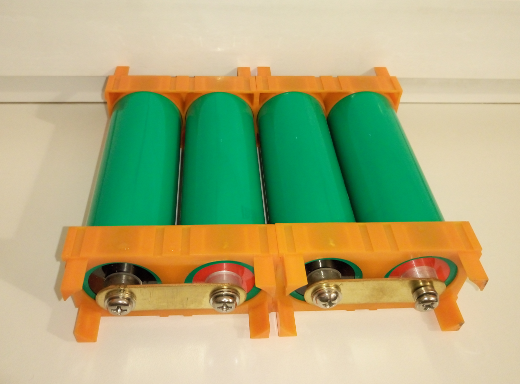

ICR18650
Цитата: jam-yps от 08 Янв. 2017 в 01:02
А вопрос: а какой конфиг батарей использовался?
Я пробовал переводить 24 вольтовые по схеме 7s*p, но дорого выходит, элементы нужны высокотоковые защищенные либо БМС строить, дешевле свинец ставить... А вот в 12-ти вольтовые разве LiFe ставить...
это заводская батарея в размере классического свинца 12В-7Ач.
Я как раз,  вскрыл её в конце прошедшего года.
Внутри 4S LiFe призматических и  БМС.
На момент покупки она стоила раз в пять дороже свинцово-кислотной
