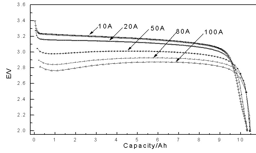

Цитата: Vichkins от 14 Дек. 2016 в 22:51
[user]Александр CRV[/user], при заводке просадка такая, что лифер просаживается до такого уровня, что свинец тоже начинает помогать. Так что вы не ясность внесли, а заблуждения озвучили.
По разрядным характеристиками хедвеев и им подобным я не мог поверить чтобы они могли настолько просесть.
Ну проверка напрашивалась и состоялась.
И так на улице -26С . АКБ на редко ездящей машине точно знаю что стартер даже оборот не делает.  Замерил напряжение без нагрузки 11,6В. После включения зажигания напряжение стало быстро падать буквально как секунды у часов и дошло меньше 10В. Ну приговор ясен. Далее подключаю лифер 20Ач заряженый так навскидку на 80%.  На фото.
При запуске напряжение проседало до 8В. Не ожидал такого. Завелась.
Ну так вот не думаю что свинец чем то помогал. Все таки думаю что он полностью мертвый и был нагрузкой до конца.
BattleCruiser
Если свинец под нагрузкой проседал до 10В, то он конечно же помогает лиферу, который под нагрузкой проседает до 8В. Как только нагрузка снимается, лифер подзаряжает свинец.
Александр CRV
#16
характеристики ячеек.
Это они при конфигурации 4s2p  просели при запуске даже на долю секунды меньше 8В.
Какой там тогда пусковой ток был?
Добавлено 16 Дек 2016 в 11:53
[user]BattleCruiser[/user], блин может я непонятно написал. Свинец проседал просто при включении зажигания без климата без фар и совсем без стартера. И причем на 10В то не остановился проседал  дальше просто я не стал ждать. Т.е. он абсолютно мертвый. А  до 8ми это при запуске свинец + лифер. А при включеном зажигании до запуска значение на фото 13.15 и это еще он заряжал свинец в это время.
