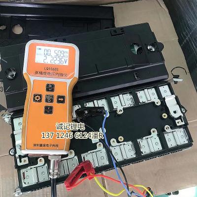

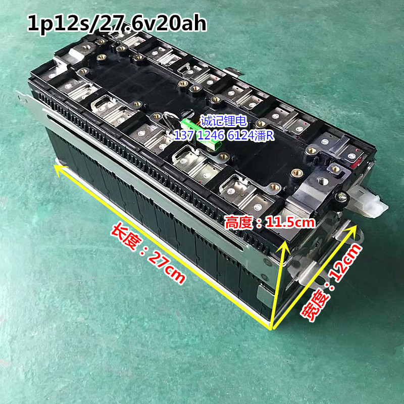

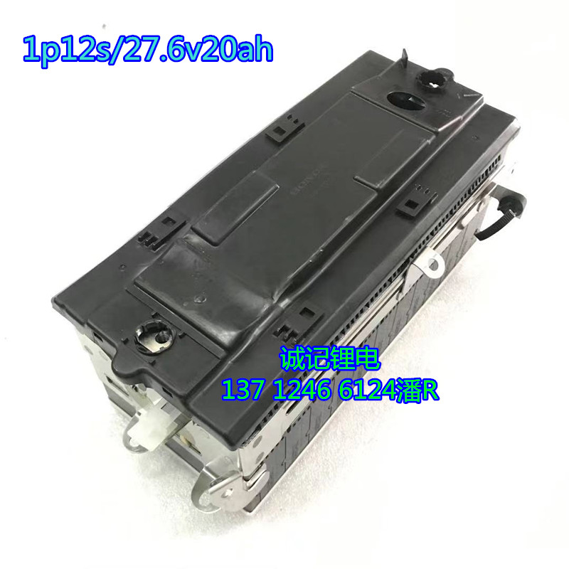

东芝钛酸锂2.3V20AH高倍率耐低温铝壳电池 汽车应急启动 医疗设备
Фото, если кому интересно:
Использую батарею 1p6s 38 ah.
Gagik_Jan
Цитата: unwellcome от 23 Янв. 2022 в 10:12но придется припаиваться к остаткам лепестков, оставшихся от разрезания батареи пополам.
Не придется, там на корпусе есть готовые токосьемы на резьбе.
soltpain
Я всё придумал - пилим одну перемычку, чтобы поделить 12s на 2x 6s, а потом поверх кидаем сопли, чтобы получилось 2p6s  %-)
Tymmmi
20ки тошибовские не очень подходят как замена свинцу, в свое время тестировал и получалось что 6S сильный недозаряд а 5S перезаряд(
Gagik_Jan
Цитата: Tymmmi от 24 Янв. 2022 в 03:4220ки тошибовские не очень подходят как замена свинцу
На наш век их ресурса должно хватить в 5s, но тем не менее по аналогичным соображениям я продал свою сборку 2p5s и сейчас буду собирать новый аккумулятор из пакетов.

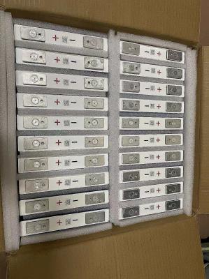

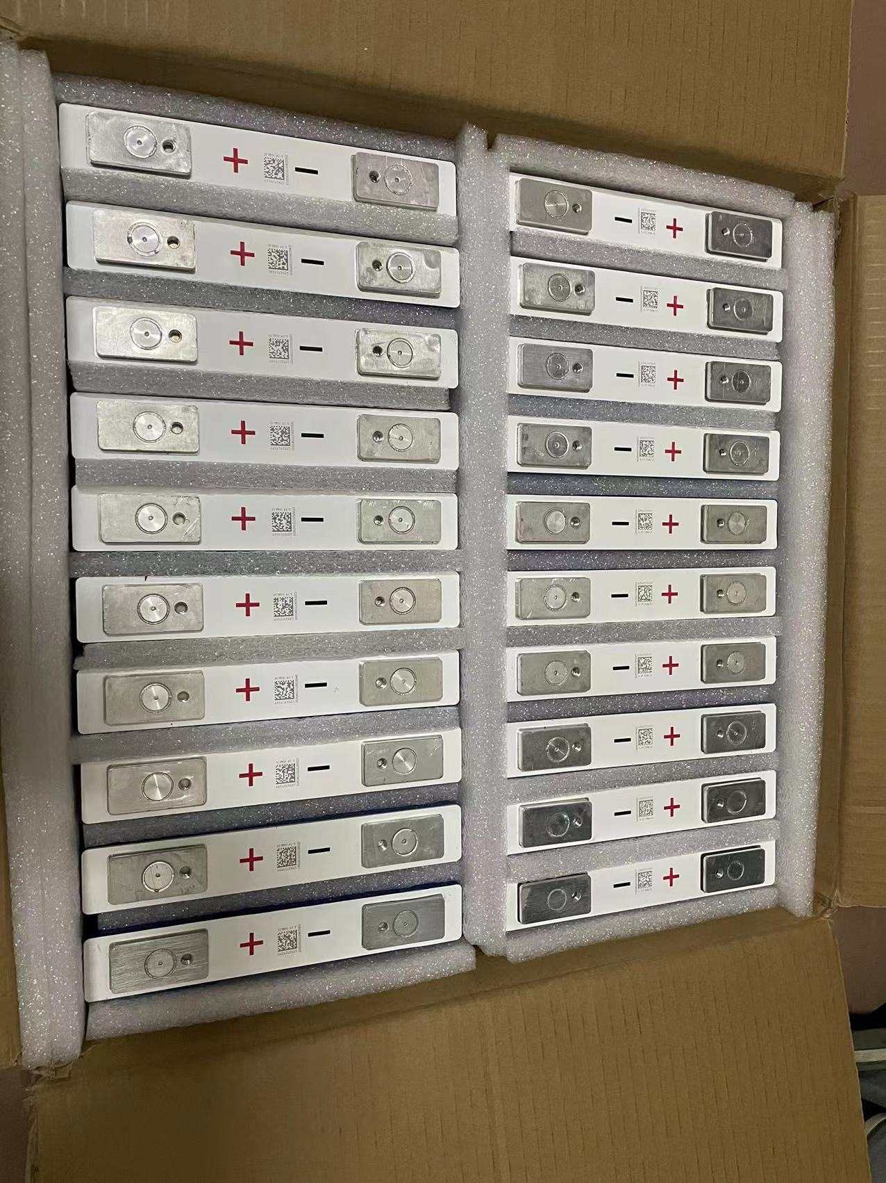

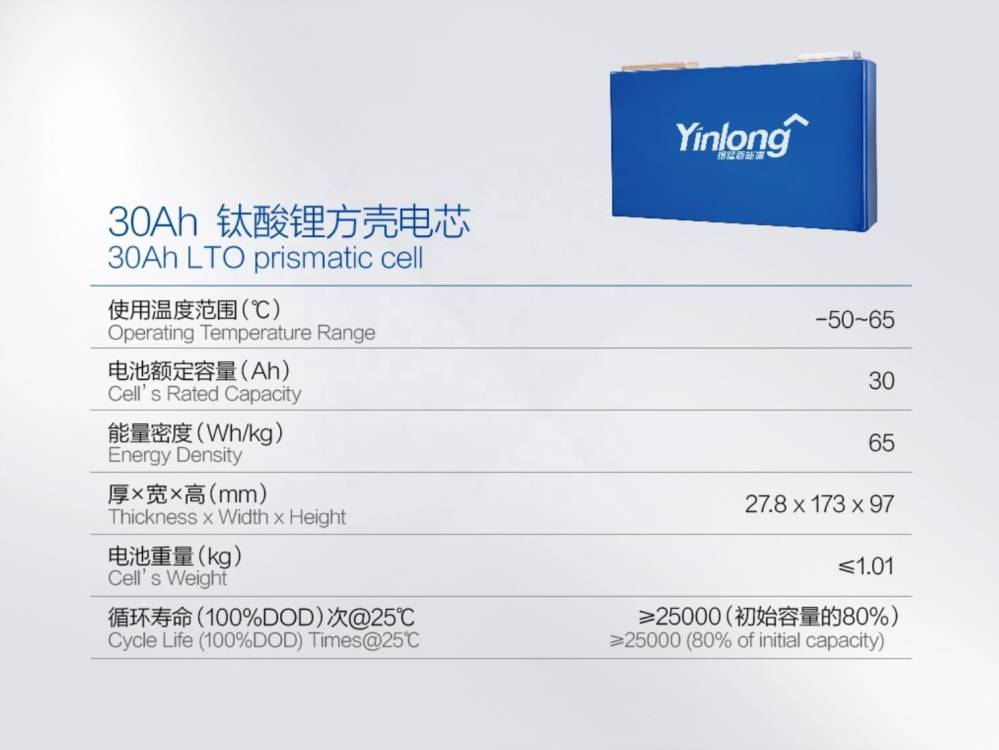

takhir
взял на пробу 20  таких.30ah 50mOm
Gagik_Jan
Цитата: takhir от 13 Фев. 2022 в 00:03взял на пробу 20  таких.30ah 50mOm
Тоже смотрел такие, но 2p6s не влезали по габаритам. Какие у них реальные размеры, померь пожалуйста.
takhir
их только выслали. буду делать как и предыдущую,прекрасно здравствующую,5s2p
Gagik_Jan
Что за 1000 циклов? К чему интересно эта надпись на картинке.
takhir
обычная китайская неразбериха
