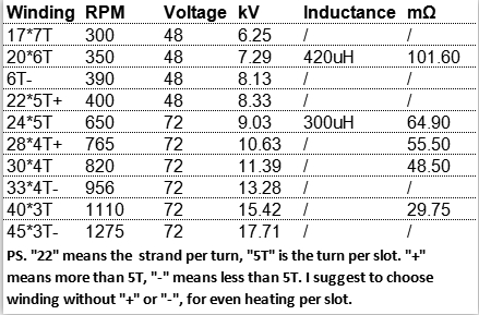

Продавец прислал фотографию возможных "модификаций" мотора: вот думаю, какой оптимально выбрать. У кого есть опыт поделитесь ;-)
По вашим советам, спросил есть ли диски на 18 дюймов, он ответил, что есть такие: 18 * 1.6.  Диски идут алюминиевые, не стальные.
Скинул ссылку на них и на вид спицовки: http://www.cnqsmotor.com/en/article_read/QS%20Motor%20Front%20&%20Rear%20Moped%20Wheel%20Rim%20Assembly%20Set/391.html
Я так понимаю 1,6 это ширина в дюймах?
Я так понимаю, что на 18 дюймов так же легче найти резину?

Математически, опираясь на обороты и 18мото колесо, под скорость 90-100 подходит мотор 30*4T.
Раз уж вы с заводом общаетесь, задайте им вопрос, какой мотор они посоветуют под Ваш Т.З.
