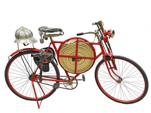

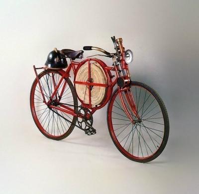

Как вам такая идея для размещения батареек?
Вместо пожарной кишки,разумеется.
Бафанг 36в25а500вт
TRO
#2
[user]Бешеный енот[/user], боюсь привычка спешивания соскакивая с седла вперед может привести к внезапной импотенции.
А если серьезно, то я давно облизываюсь на это пустое место между туловищем и рулем (где у мотиков обычно большой бензобак) в плане напихивания туда батарей. Есть мысль сделать лифт для седения, чтобы оно автоматом опускалось если скорость снижалась бы до минимальной (и ноги бы до земли спокойно доставали). Серьёзно, можно прямо с офисного кресла механизм взять (а то фирменные велосипедные подсидельные лифты каких то невменяемых денег стоят).
