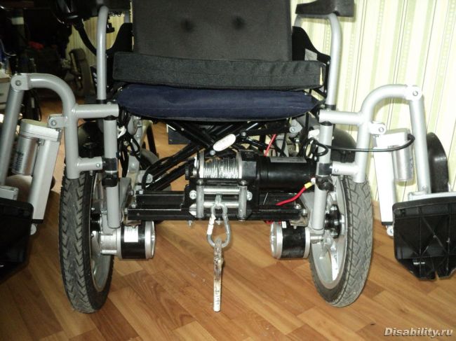

Помогите с конструированием управления к двигателю, на инвалидной коляски. Покупал Ардуино, для управления Шагового двигателя, джойстиком, Ардуино подключал к драйверам Шагового двигателя, но не хватило мощи у двигателей  , и  теперь решил пробовать коллекторный двигатель.  https://ru.aliexpress.com/item/12V-24V250W-Brush-DC-Gear-Motor-LINGYING-MY1016Z-Electric-Bicycle-Motor-MTB-Bike-Ebike-Brushed-Motor/32749721038.html?spm=2114.14010208.99999999.297.bXJJIk  Вопрос, пойдет ли эта же Ардуино с добавкой драйвера или нужно другую плату покупать? если пойдет, то нужна схема Драйвера-коллекторного   двигателя или готовая продается не дорого? , думаю нужно делать ,на полевиках т.к. мотор 250 вт. 12в. возможно еще и рэле придется добавить? Нужно что бы двигатели могли плавно менять обороты от 0 до макс. и вращаться в обе стороны! Я в Ардуино не силен, программу писал знакомый, по этому ,подскажите, как лучше сделать? может есть лучше решения?

Цитироватьт.к. мотор 250 вт. 12в.
Хорошо присмотритесь к мотору, там черным по белому написано 24в, откуда взялись 12в?
От 12 вольт они работать будут в пол силы и колску не потянут. Коляски есть с такими моторами, но они на 24в, на них готовый джойстик с контроллером
На Авито не пробовал заходить, есть приличные электроколяски http://avito.ru/901167531 дешевле самому сделать не получится, поверь, я много всякого транспорта для инвалидов сделал.
Не иди тупиковым путем, выкинешь деньги на ветер, как те 6тыш.

Т.К. Вы имеете опыт, хочу еще спросить! Пойдут эти моторы, для моих целей,  как лучше делать привод? цепь или еще как то? Ведь эти моторы предназначены, для велосипеда, а там и скорость большая и звездочка маленькая . По этому интересует, как на Коляске будут работать?, наверное можно питать заниженным напряжением ? как по оборотам, могут на маленьких работать?  И еще раз спрошу, ведь там есть вариант именно 12в и 24в какой лучше брать? Кто нибудь пробовал именно такие моторы или лучше другие ? какие еще варианты есть ? Вот это например, что за чудо?  https://ru.aliexpress.com/item/Scooter-modification-kits-remote-wireless-N5065-motor-KV270-skateboard-motor/32698336814.html?spm=2114.10010208.1000014.2.hMupSl&scm=1007.13338.70306.000000000000000&pvid=f430911b-9a77-4008-a6d8-3fa8b3fb0646&tpp=1

BLDC моторы бывают ну оччень разные, в том числе и 10 об/мин.
Конкретно этот действительно подходит для моделизма или для встраивания, скажем, в че-то малогабаритное (из-за размера/веса), доску, например. Можность около 1кВт, примерно 170 об/мин на вольт.
Требуется спецконтроллер, работающий без датчиков Холла. Дорогой.
Для коляски он таки не подходит, если не планируете редуктор ставить (момент слабый).

Ременная передача в качестве редуктора, 2 движка, по 1 на колесо. Пиковая мощность до 1500-1800 Вт, продолжительная в разы меньше, контроллер махонький, управление курком. Да и колесики то маленькие на доске.

Вам все равно нужен будет редуктор, минимум 1:5 для ролика в 50 мм (на 26" колесо) + контроллер на 2 двигателя, для синхронизации скорости вращения колес и возможности поворота.
