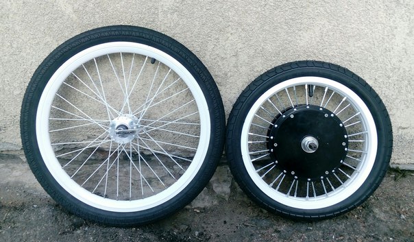

7 Обод задний усил со спицами 2.6мм(под мотор), покрашено как и переднее в белый порошок - 2т.р.

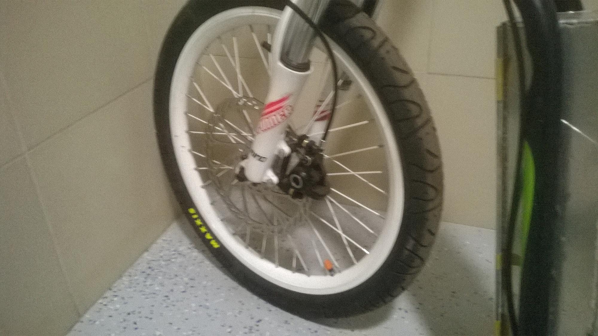

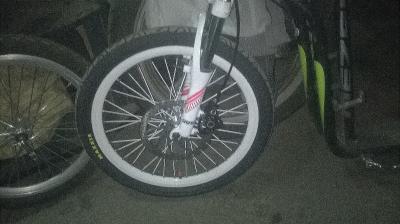

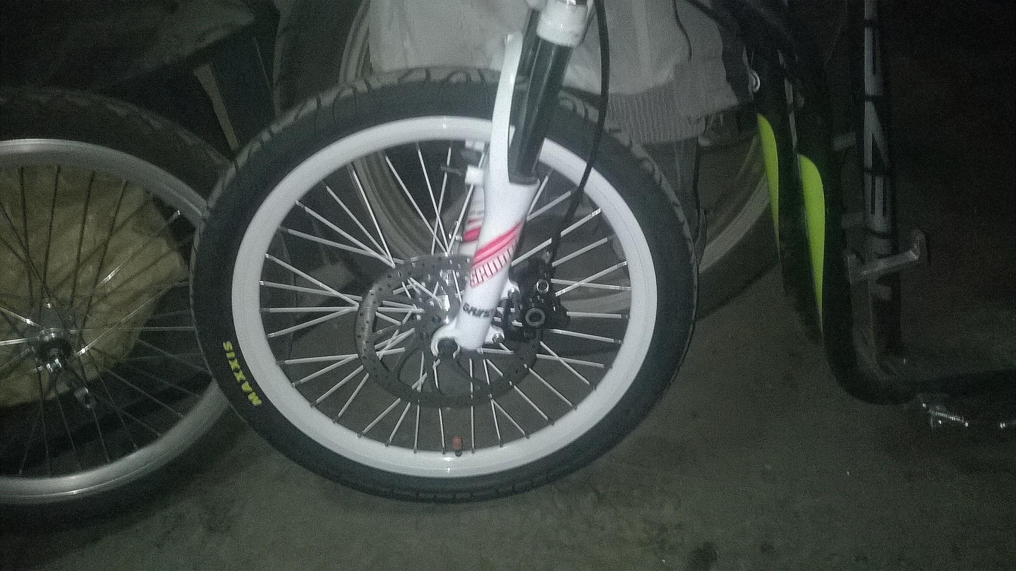

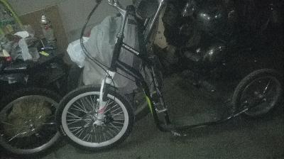

Колеса получил. Передок собран. Ошибся с переходником под каллипер. Поэтому либо куплю другой переходник под 180мм диск, либо диск 203мм, а этот пойдет на задний тормоз. Время нет, сборка пока привстала, думаю на праздничных днях продолжу. Пока в таком виде.

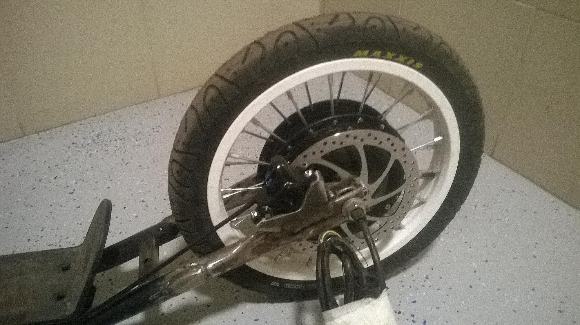

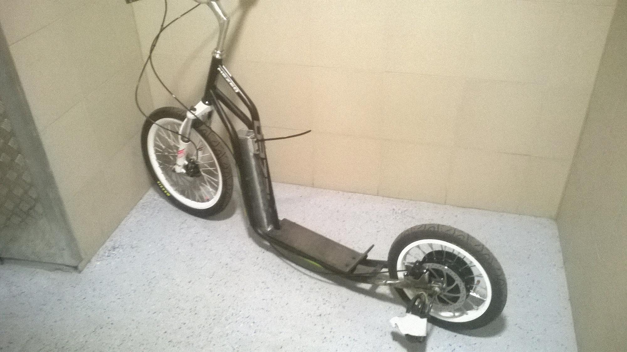

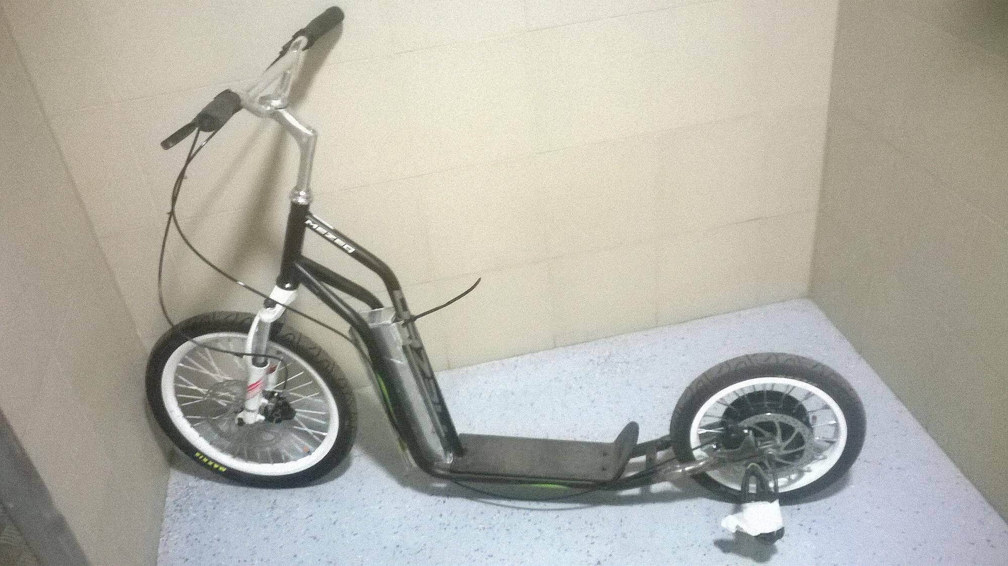

Подниму тему. В связи с отсутствием времени проект очень вяло движется..... Ну тоесть движение есть, нужен финальный аккорд. На данный момент самокат по технике готов на 100%. Осталось собрать акб в корпус и все подключить и соот-но начать катать. К описанию выше добавилось: Переварка рамы под мотор и изготовление крепления для дискового тормоза. Плюс установлена задняя гидравлика magura mt-02. И покрашена рама и корпус акб в порошок, цвет черный. Так-же сделана защита проводки и торм магистрали, под днищем самоката(1.5мм).
На фото до покраски рамы и корпуса. А так же еще не было защиты. Цена 55т.р. Если до 27.07. заберете то 50т.р.
