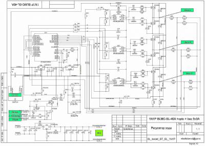

Вы путаете фазный ток, потребляемый двигателем (ПОСЛЕ контроллера) - он для данного контроллера и данного двигателя в режиме максимальной мощности ограничивается и ток, потребляемый от батареи, - он непостоянный и увеличивается при подсадке батарей. А "бодрость" падает через снижение напряжения батарей, которое приводит к снижению максимально отдаваемой батареей мощности (как раз в Вт = ток*напряжение).
А при постоянной скорости и условиях езды Вт*ч/км в приложении к двигателю будет постоянным, в приложении к контроллеру будет немного расти через увеличение потерь, связанном с увеличением тока. Также возрастут потери в батарее.

Простенькая схема привода (он же контроллер BLDS двигателя) прилагается, резисторы R35/R36 - датчик тока

Блин, а ведь да, вы правы.  :wow: Чтото я об этом никогда не задумывался. Т.е. если измерять ток до сглаживающих конденсаторов которые стоят между входным силовым разъёмом и шунтом то он как бы будет что называется батарейным, а микроконтроллер измеряет/ограничивает его действующее значение для 2-х работающих фаз.

[user]jam-yps[/user], в большинстве контроллеров как раз ограничение только батарейного по среднему значению, а фазный ток может быть настолько большим, насколько это позволит сопротивление обмотки. Я как раз для этого написал калькулятор
http://foto-online.te.ua/current
То есть в контроллере заложена некоторая избыточность, прочность, для работы пару секунд при максимальном фазном токе и конкретном двигателе.

Вы ПО контроллера смотрели?
Сопротивление 1 фазы, скажем 0,17 Ома, при звезде результирующее 0,34 Ома, треугольником 0,11 Ом, бесконтрольный импульсный ток (учитываем, что есть конденсаторы) ток достигнет при напряжении 48 В 137 А при звезде и 400 А при треугольнике. Вы думаете 2 110 А транзистора вытянут 400 А в течение пары секунд? Попробуйте, прежде чем такое писать.
Средний ток меряется контроллером (вернее расчитывается) - это правда, но используется для других целей.
