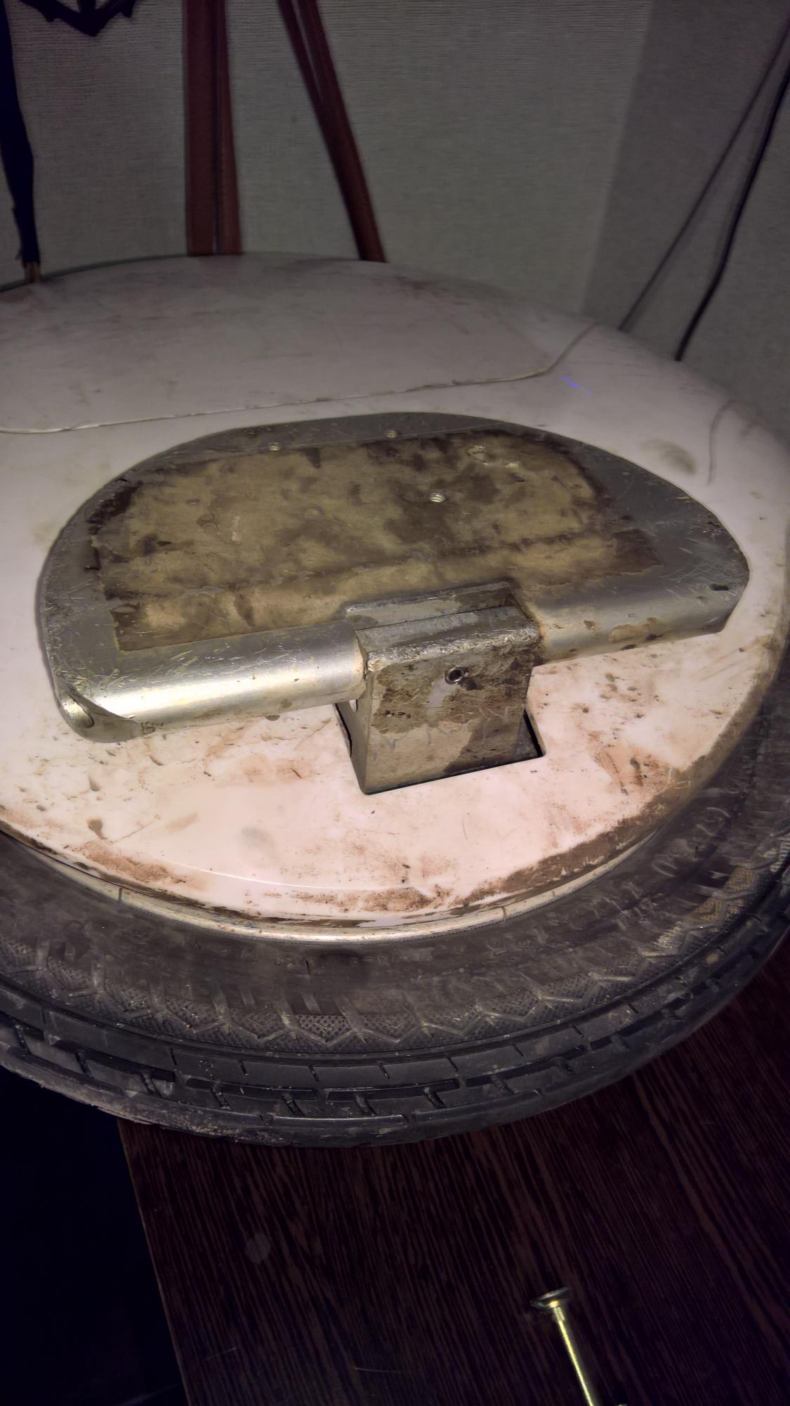

glebbon
Цитата: LEE4ER от 06 Фев. 2017 в 21:41
А может весь секрет в том, что колесо нужно мыть? ;)  или может просто кому-то не везет с ними :pardon:
В этом году в осень-зиму накатал крайне мало, но в 15-16 году очень много и никаких проблем с подшипниками не было
а как это спасёт? воды еще больше будет попадать в них. не?
я вот поначалу мыл свой ноунейм. езжу второй год уже. подшипники стали гудеть спустя год езды, только после утопления в дикий ливень (т.е. просто вода).

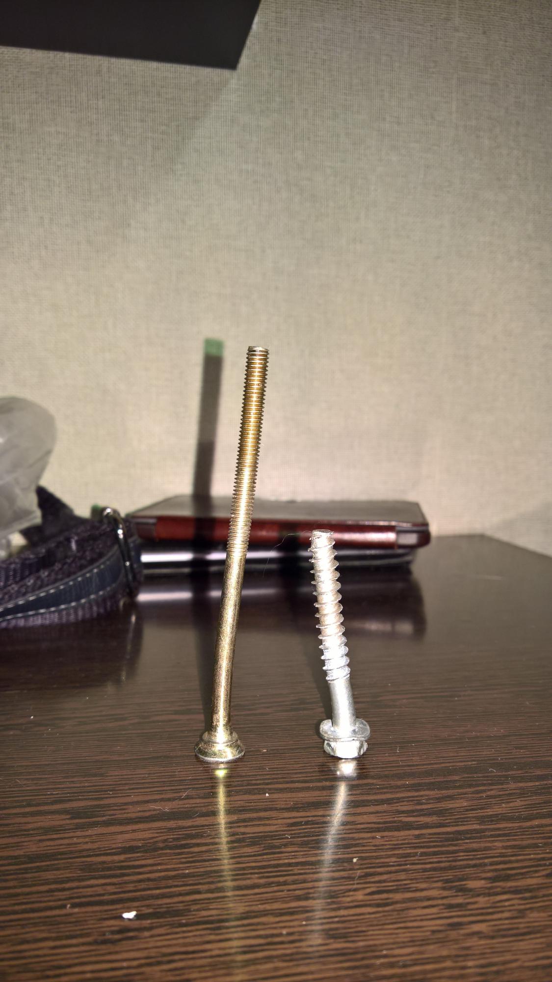

Кстати разобрать не смог. шпилька напрочь не хочет выходить. погнул предметы которыми выбить пытался (стопоры, фикс. винтики-всё снял) - шо делать? :-)
V8<acm 1300<noname.
Я не настолько богат, что бы терять время в пробках.
Surf_el
boom
Залить ВД-40 и выбивать уже чем нить типа сверла потолще... Оно не согнется.
airwheel q3 max 340 Вт•ч полная Ласточка с 2014 г.
Сломалась ось 01.2018 г.
