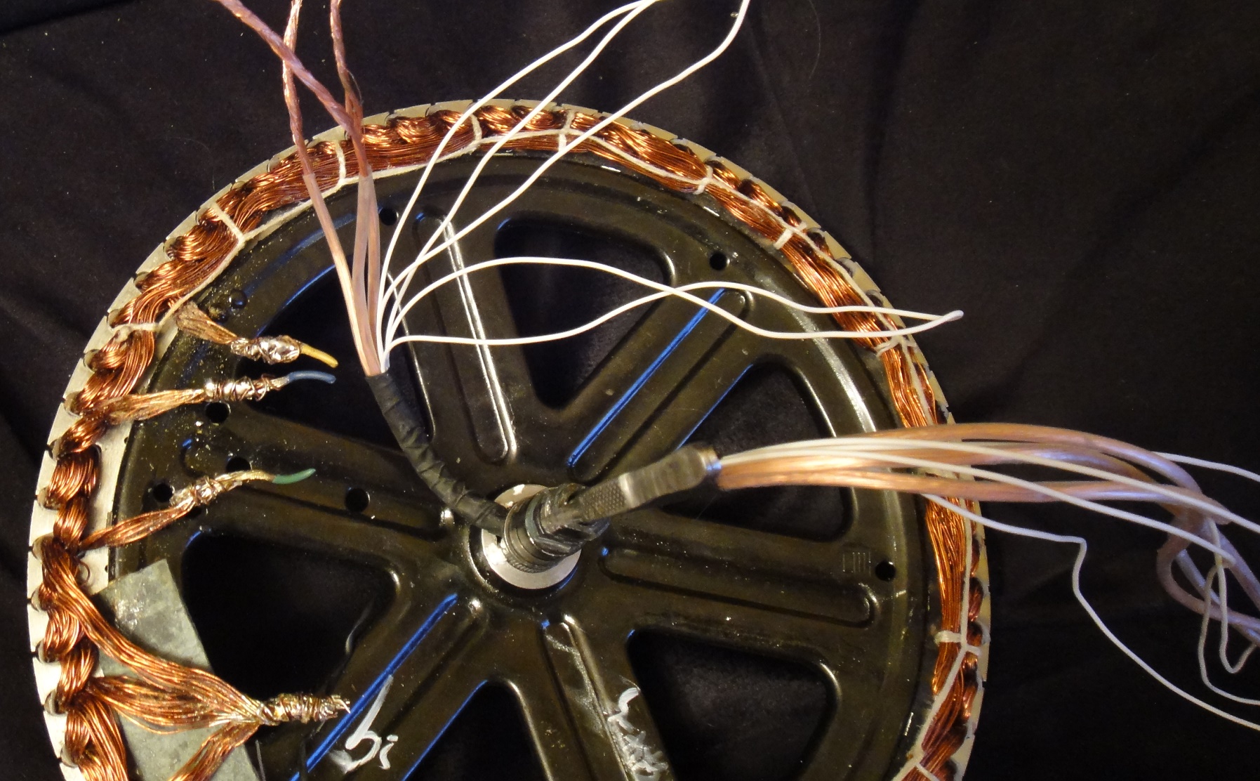

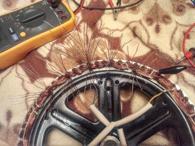

распаял пучки - в каждой обмотке по 15 жилок диаметром ~0,5мм (сечение стало быть 3,14*0,52/4*15=2,95мм2)
прозвонил каждую жилку в своей обмотке - звонится только одна в один момент. Пробоя нет
прозвонил на пробой с соседними обмотками - результат отрицательный. Не звонится - пробоя нет
ну что-же - буду спаивать обратно. С обмотками все в порядке  :bw:
следующим этапом временно заменю фазные провода и проводки датчиков, а возможно сразу и датчики :bn:
и еще если будет не лень, то сопротивление измерю.... может и длину вычислимс ;-D
сопротивление жилок 0,8Ом (+/-0,015)

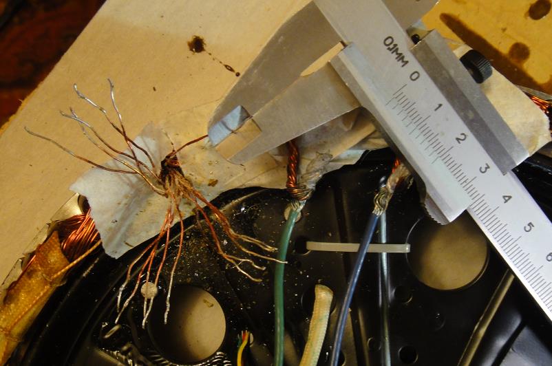

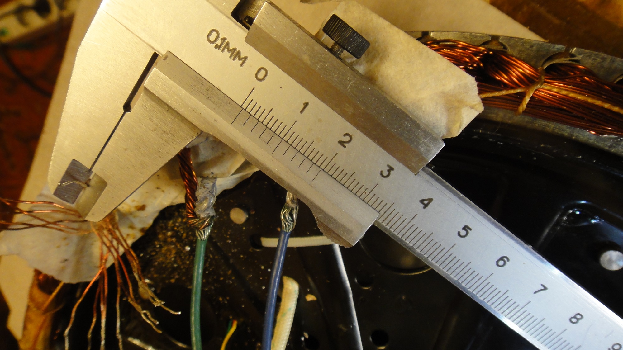

по случаю измерил обмотки мотора от Мсупера3 (JQ)
И хотя визуально кажется все идентично, но (!) жилок уже 16 штук, того же диаметра. Стало быть сечение 3,14*0,52/4*16=3,14мм2 (забавно - число Пи вышло :laugh: :laugh: :laugh: :laugh:)
Конфигурацию обмоток естественно не сличить, а вот сопротивление ,перед тем как лачить, может померю, если не забуду конечно.
LEE4ER
по ходу дела не придется все менять...  начал отпаивать проводки и плюс от одного датчика отвалился.
хотя вроде когда разобрал, то прозванивал от разъема до ножек. да и сам датчик срабатывал.
вот теперь и не знаю - заморачиваться с полной заменой проводов или оставить и заменить только датчик :bw:

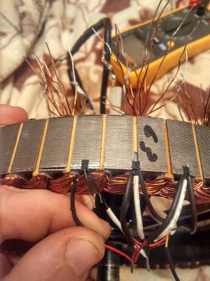

[user]EcoDrift[/user], так в том-то и дело. Смущает то, что датчик исправен. Я подаю на него напряжение и вольтметром снимаю. При изменении полюсов магнита, он открывается и закрывается - все как и должно быть
Один, тот что на фото без ножки, поменял. Симптомы те же, но прокручивается/дергается чуть с большей амплитудой. Буду заменять оставшуюся пару.
В 14дюймовых моторах они вышкрябовались гораздо проще - пару ударов молоточком по тонкой отвертке и немного поковырять, что бы выкалупать остатки. Тут же, я задолбался выбивать его остатки из пазиков. Такое ощущение, что они корпусом вварились между пластин.

Заменил все датчики.
В процессе опять обнаружил обрыв, но на этот раз не ножка датчика, а тот же плюсовой проводок (того же датчика у которого ножка отвалилась), в точке где они все спаянны, держался на соплях.
Тремор исчез, но симптомы теперь похожи на самые первые, с чего все начиналось - задержка реакции (в первом сообщении видео с мсупер3). Возможно просто дело в мягком режиме. Попробую собрать и проверить в собранном виде.
Если будет косячить, то это уже чудеса какие-то. Обмотка в норме, датчики новые... остается только все провода заменить :bw:  если и это не поможет, то отвезу как нить в экодрифт, для проверки контроллер/мотор :bn:

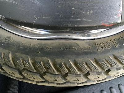

А почему такой диск кривой? Наверно удар хороший был? Может потому и глючит, что ротор не круглый.......
MSX 1600 - мой транспорт.
KS-16S 820wh - у дочки.
LEE4ER
[user]Dennis[/user], видал я и более гнутый обод))))
например вот :)
что бы появился овал на роторе, нужно что бы и крышки погнулись, да и тогда статор будет клинить или как минимум скрежетать. Там зазор между обмотками и магнитом, менее милиметра

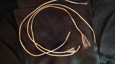

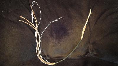

Т.к. достаточно гибкого кабеля желаемого сечения у меня нет, пришлось придумывать...
Валяется у меня кусок от удлинителя, которые пережил замыкание в сварочнике, а использовать его по назначению сыкотно, т.к. уверен что внутри изоляция поплавилась и даже если коротыша нет, то все равно в мусор...
Но зачем выкидывать, если можно тупо снять изоляцию и жилки использовать куда следует  :eureka: (к слову - изоляция относительно нормальной была только на кабеле заземления, а фаза и ноль где-то насквозь расплавились, но по большей части изоляции кабелей спеклись между собой)
Измерил сечение жилки - 0,07мм2. Их в одном проводе 24, т.е. сечение каждого кабеля 1,69мм2.
Складываю пополам и получаю в итоге аналог 12AWG. Думаю для фазы этого вполне достаточно  ;-D
Пропихиваю пучок из 48 жилок в термоусадку диаметром 1,5мм и получаем
три таких кабелька:
На счет кабелей для датчиков холла даже не раздумываю и вместе с фазными запихиваю в теомоусадку диаметром 5мм
Ну и все это, без особого труда, проталкиваю через ось статора и можно обратить внимание, что место в отверстии еще не много есть
ЗЫЖ сечение жилки фазы штатного кабеля - 0,125мм2, Жилок 19 итого общее сечение 2,38мм2, что в принципе должно выдерживать 30-35А без особых проблем :bn:
ЗЗЫЖ  :facepalm: вот я глупец :fool:  ....надо было дополнительно парочку-другую сигнальных проводов кинуть. Пригодились бы на термодатчик например или еще для чего нибудь
