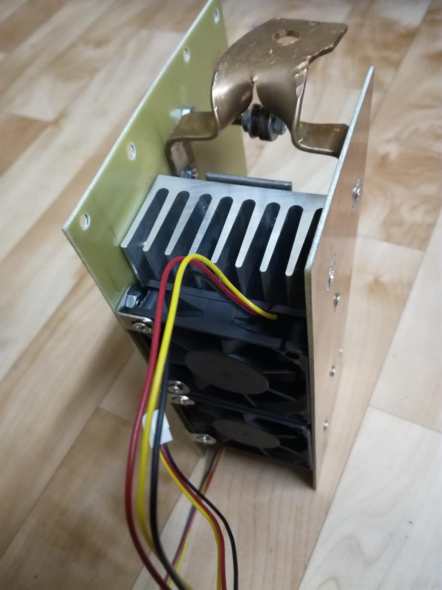

Принудительная вентиляция спасает кое-как.

На 150EBU04 (тот, что на движке) установил радиатор - стал более менее (а может ещё положительную роль сыграло повышение частоты ШИМ).

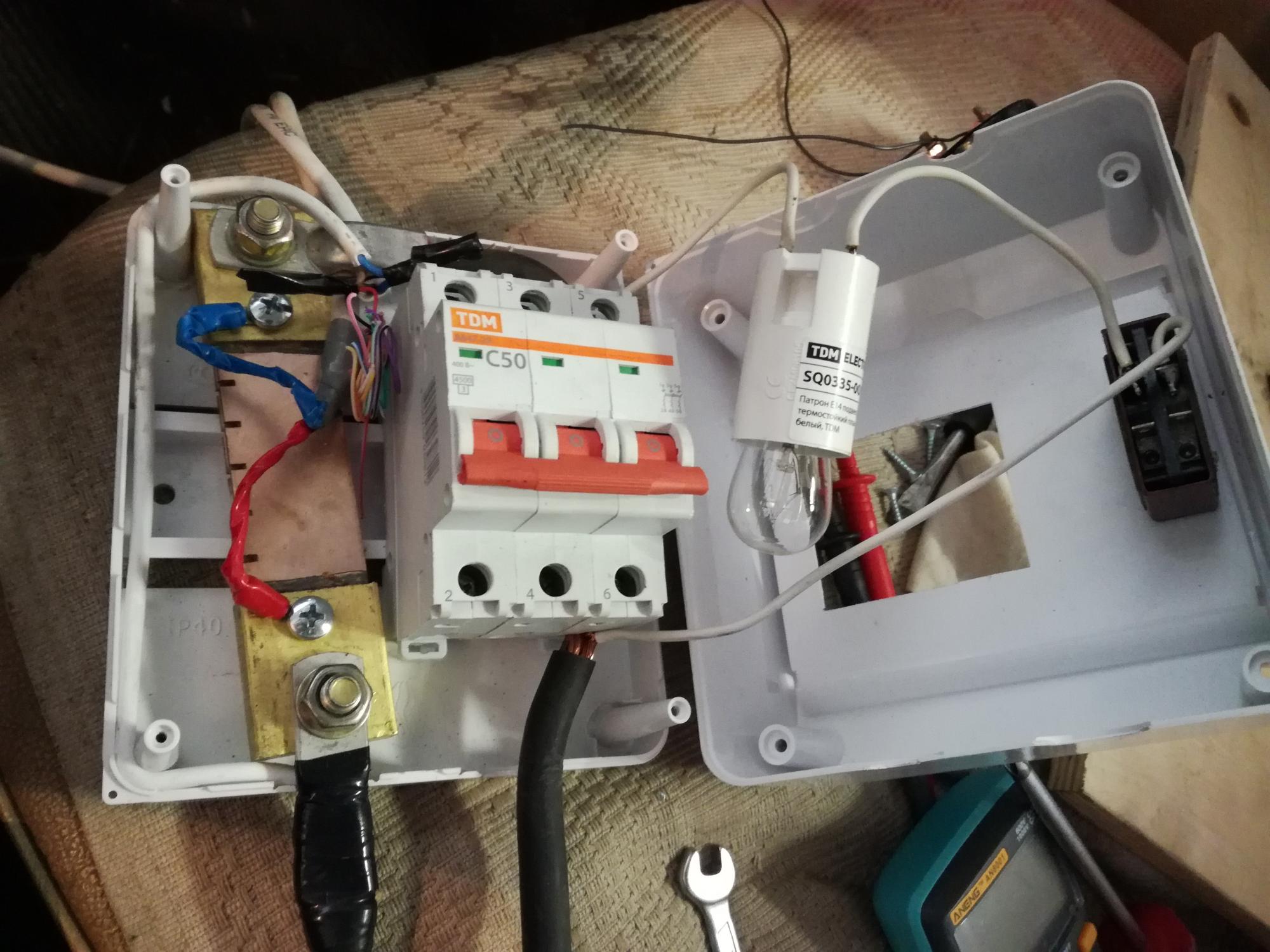

Для плавной зарядки кондюков при включении в параллель пакетнику установил последовательно включенные тумблер и лампочку 240В 25 Вт (для холодильников). Заряжаются ёмкости очень (30 сек) долго. Надо лампочку помощенее.

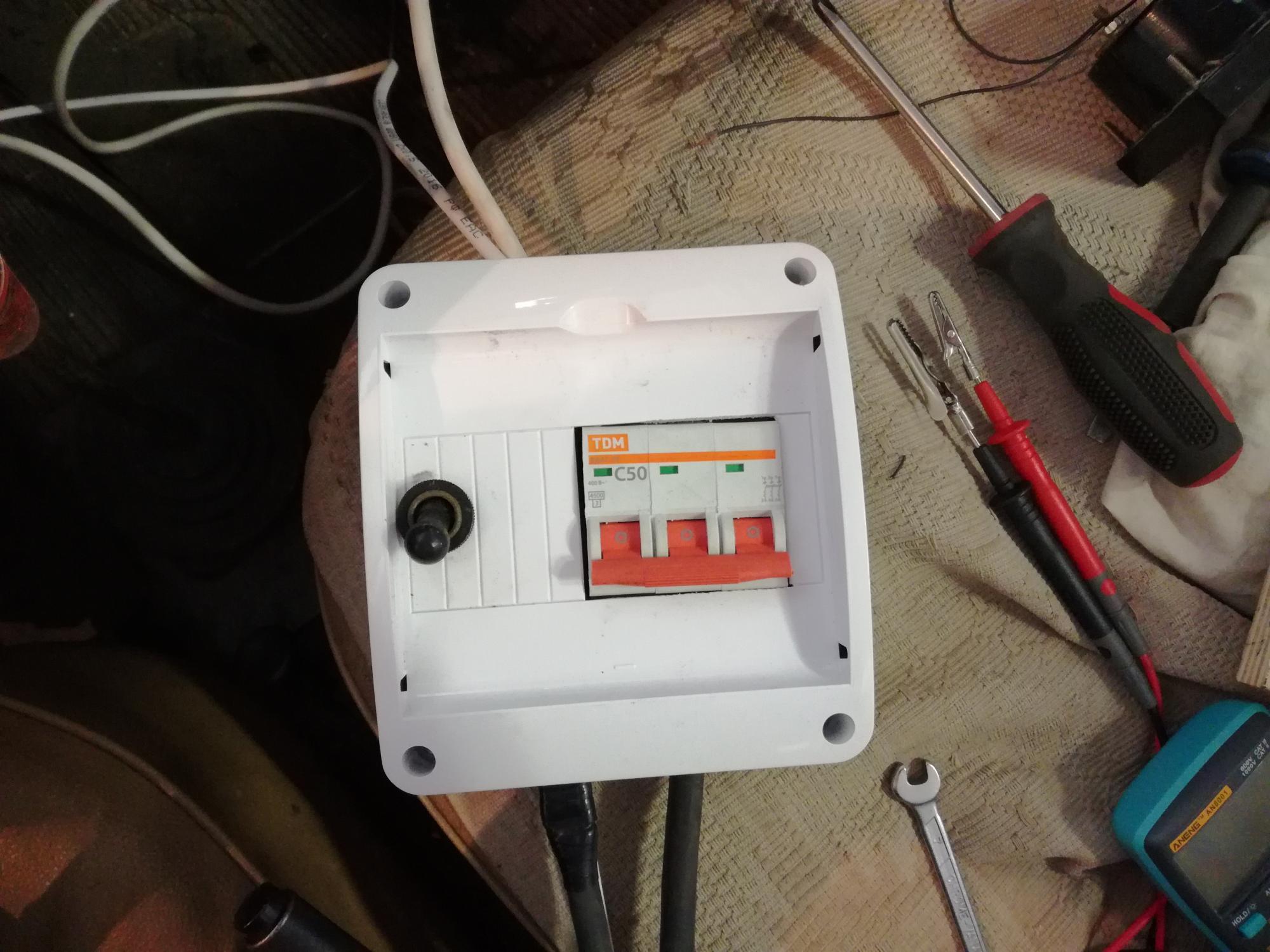

Пакетник, шунт и плавный пуск кондёров в одном флаконе.

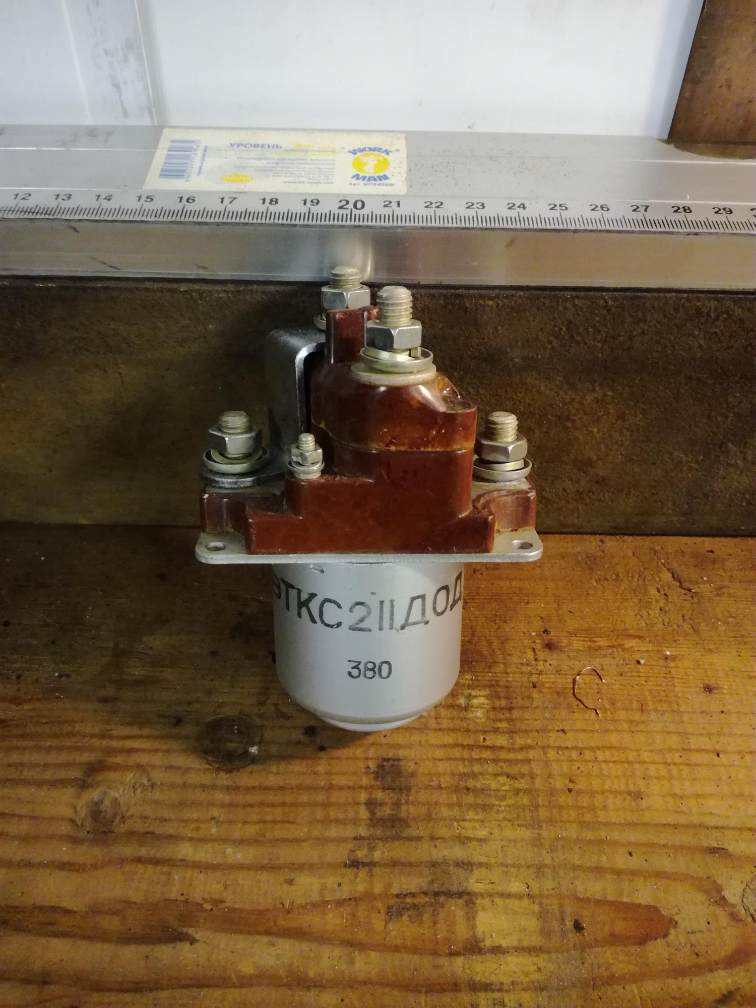

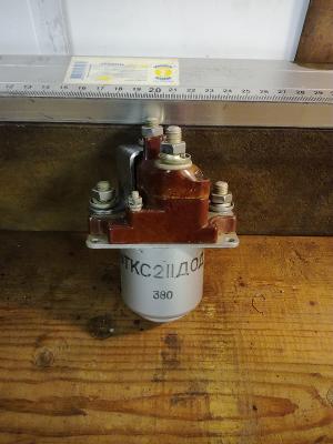

На днях надыбал вот такой приборчик:
Очень даже ничего прибамбас.
ТКС211-ДОД.
Какие держит токи - не знаю, но думаю 100А удержит.
Напряжение включения - 12В, включается очень бодренько, я бы сказал даже жёстко. Но ток удержания всего 0,15А. Похоже внутри уже реализована схемка переключения обмоток. Думаю как поставить и какую реализовать автоматику заряда кондёров, защиту от включения силовой части при выключенном формирователе ШИМ. Короче чтобы всё вместе было.

big17
Цитировать
Контактор ТКС211ДОД предназначен для коммутации цепей в электросистемах объектов авиационной техники всеклиматического применения.
Основные технические характеристики контактора ТКС211ДОД:
• Номинальное напряжение в цепи главных контактов и в цепи управления, В ...... 27
• Ток главных контактов, А ...... 200
• Режим работы ...... продожительный
• Число коммутаций ...... 10000

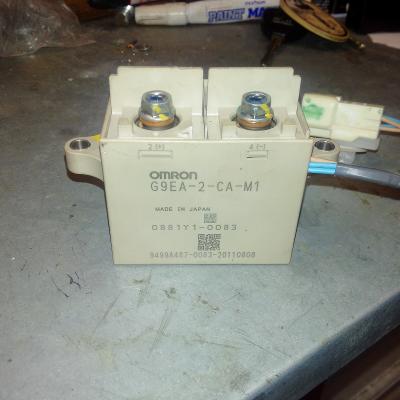

Newgamer, размещайте Ваши видео на Youtube. А здесь публикуйте ссылку. Если хотите ускорить время зарядки конденсаторов, используйте галогеновую лампу 220В 150Вт от прожекторов. Она компактна и не длиннее шунта 75ШСМ, т.е. поместится в коробку. А вот такие контактакторы выпускает Omron для электромобилей

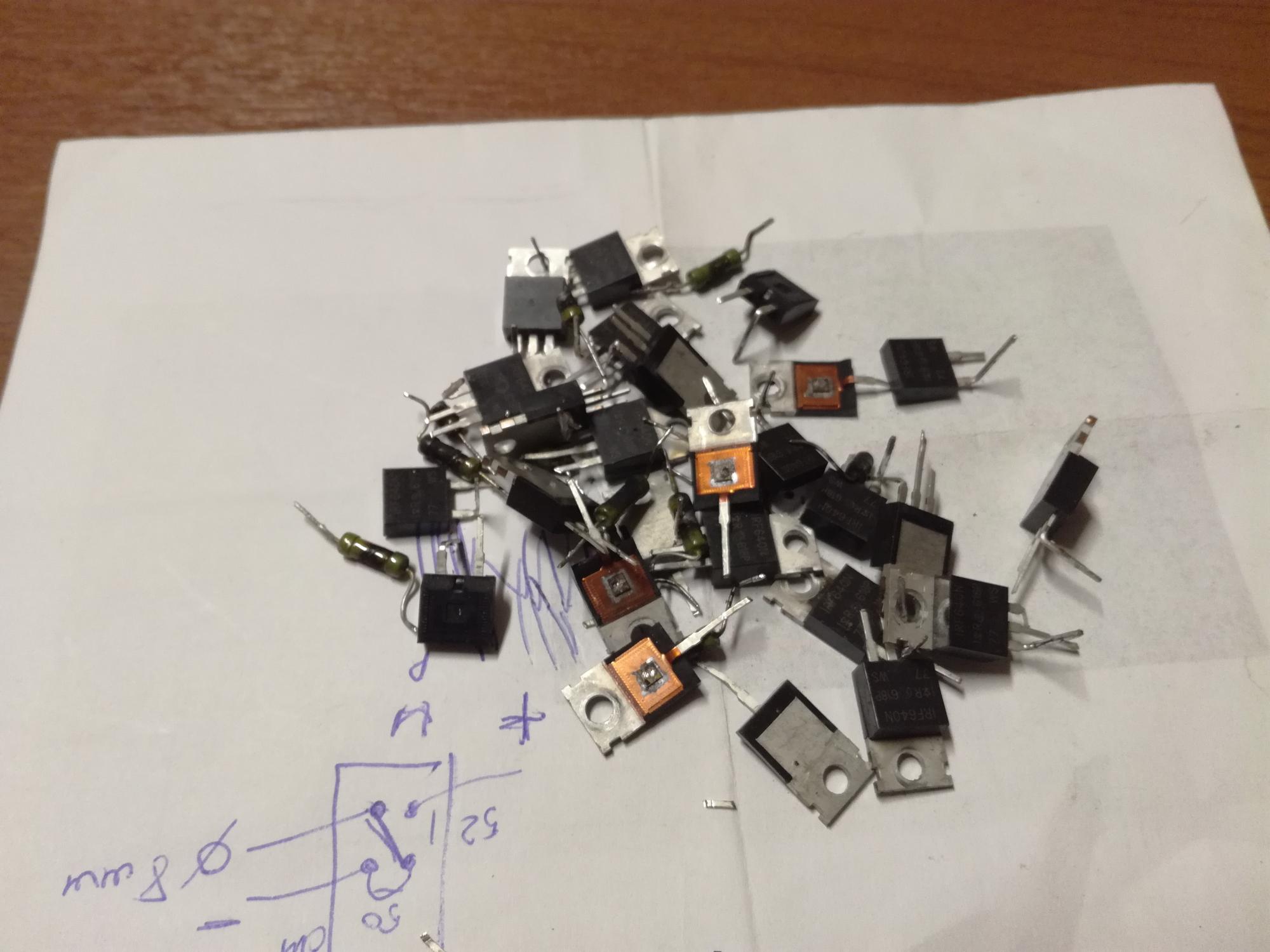

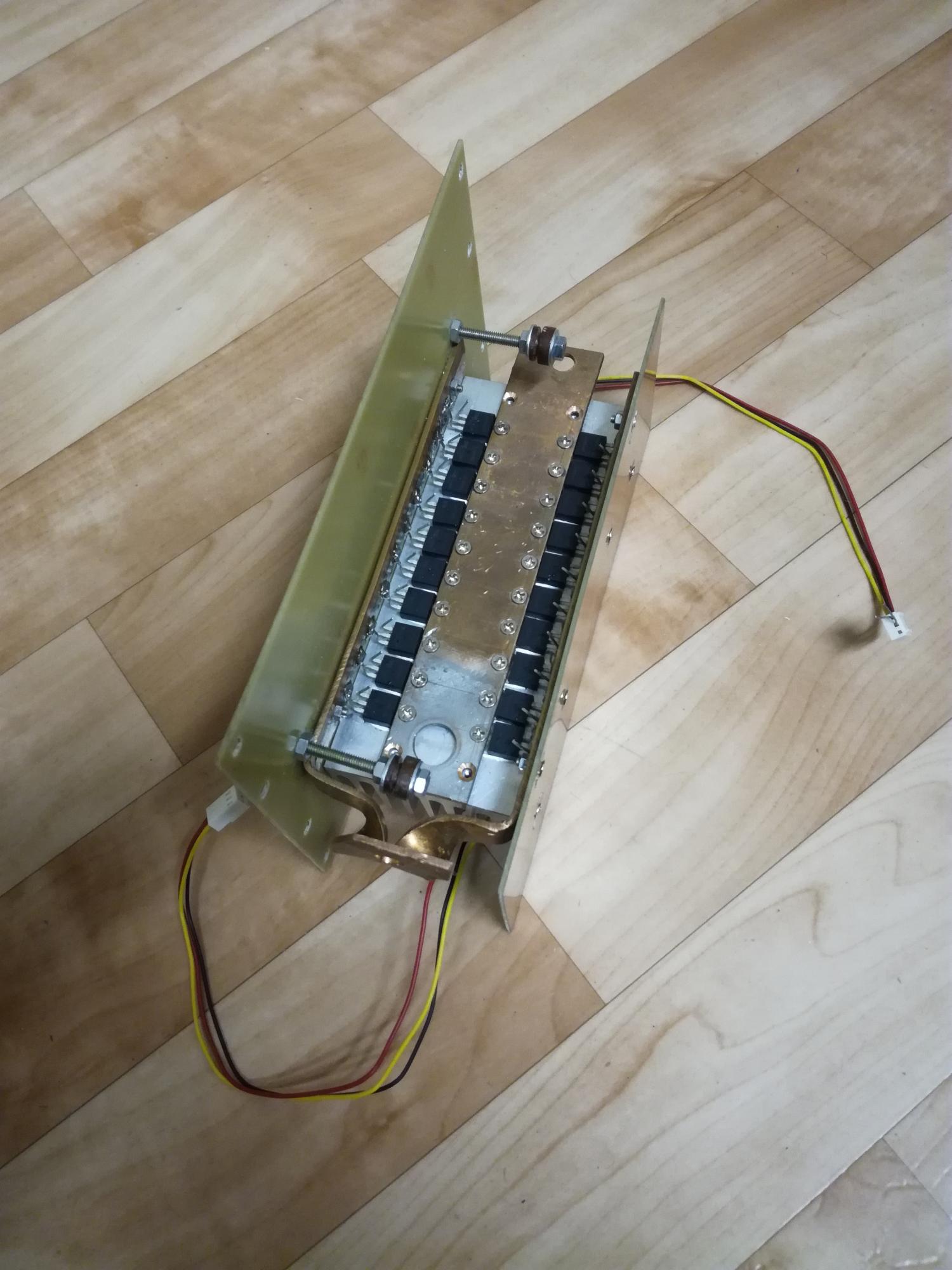

После покатушек и полной разборки автомобиля сложилась общая схема сборки схемы.
(контроллер перегрели "ТУПО ПЕРЕГРЕЛИ" на частоте 64 кГц и транзисторы "вскрылись)
это то, что осталось от 20-и IRF640 (что и следовало ожидать) при этом удивительно, что остывшие, но с крупными трещинами в корпусе, транзисторы на тесте показали, что исправны!!!

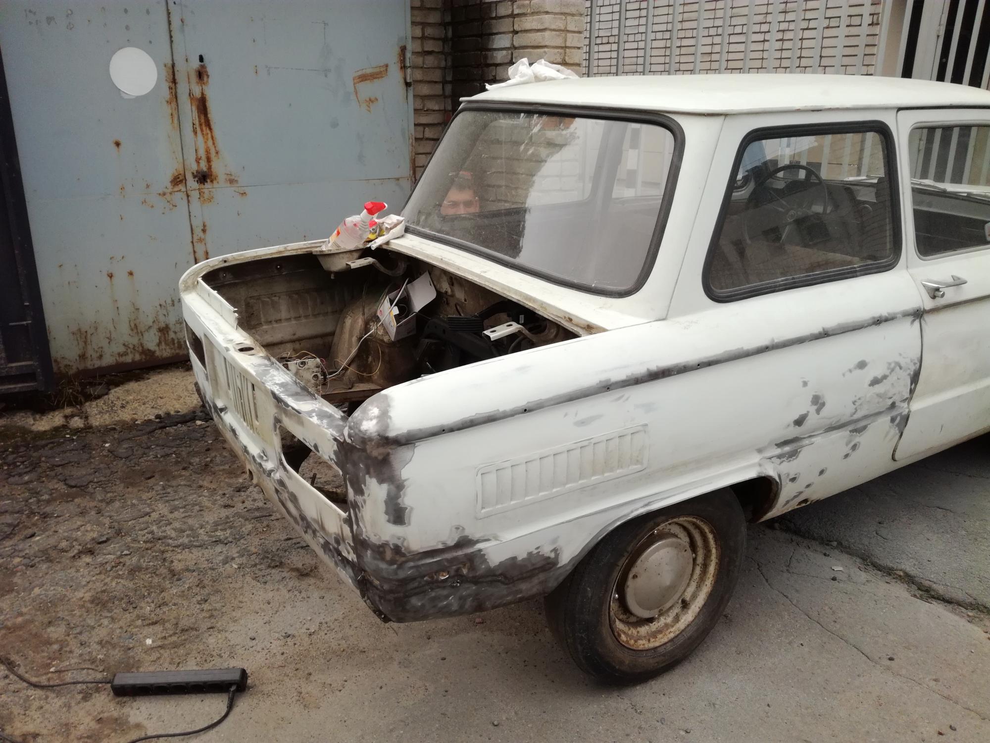

Стал переделывать контроллер и параллельно заниматься кузовом авто.

Хватает ли одной секции трёхфазного автомата C50?

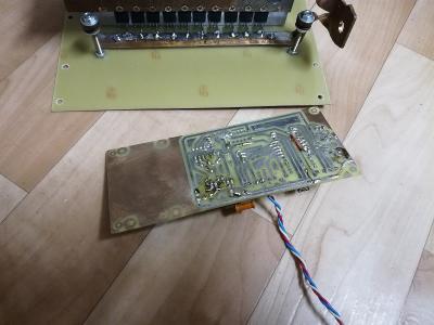

[user]Newgamer[/user], А как подключаются затворы мосфетов, на фото они не подключены?

Для 24с лифера 640вые феты это кощунство. Они же 180 мом. Даже если их 20 штук, при 300а тока на них будет выделяться 300*300*9/1000=810 вт тепла на радиатор! И это без учёта переходных потерь при шим. 64 кГц слишком много для системы. Опустите до 10-15 кГц.
hrpankov
20 км/ч ето когда пацани бистро бегают.... У Вас неболее 12 км/ч...  Про полевики вообще не коментирую...  ИР640 свише 40кГц начинают горячится...  Дерзайте!

До гаража доехал на галстуке, благо не далеко. Пакетники как я понимаю, особенно китайские имеют огромный разброс по токам отключения, даже внутри одной серии. В Ютубе видео о споттере или точечной сварке - есть момент о работе автоматов защиты.
Первоначальные заезды были на частоте 500 Гц (пишу приблизительно, стандартный ШИМ для Ардуино). Транзисторы грелись приемлемо, к тому же я ехал очень аккуратно, экономя контроллер и батарею. Понравилось, повысил частоту до 4 кГц. Испытания прошли тоже нормально, слышен характерный лёгкий писк.
Но так как аппаратно ШИМ была взята с третьего пина, то для 2-го таймера следующий делитель - 1 - это 32 кГц. (простите, случайно соврал о частоте 64 кГц, на самом деле - 32 кГц :ah:) После установки 32 кГц звук полностью пропал (что естественно), стало на много приятнее ехать, за штурвал Зверя уселся товарищ, который даже после тщательного инструктажа особого внимания на токи не обращал и ехал как получится. Получилось неудачно! Но, я не в обиде. Конструкция контроллера была пробной для обкатки технических решений, а транзисторы - голимый китай, хотя похоже очень даже удачный голимый китай...
Фото силовой части нового контроллера сделано в процессе изготовления. Ближе к финалу выложу конструктивное решение и конечную реализацию.

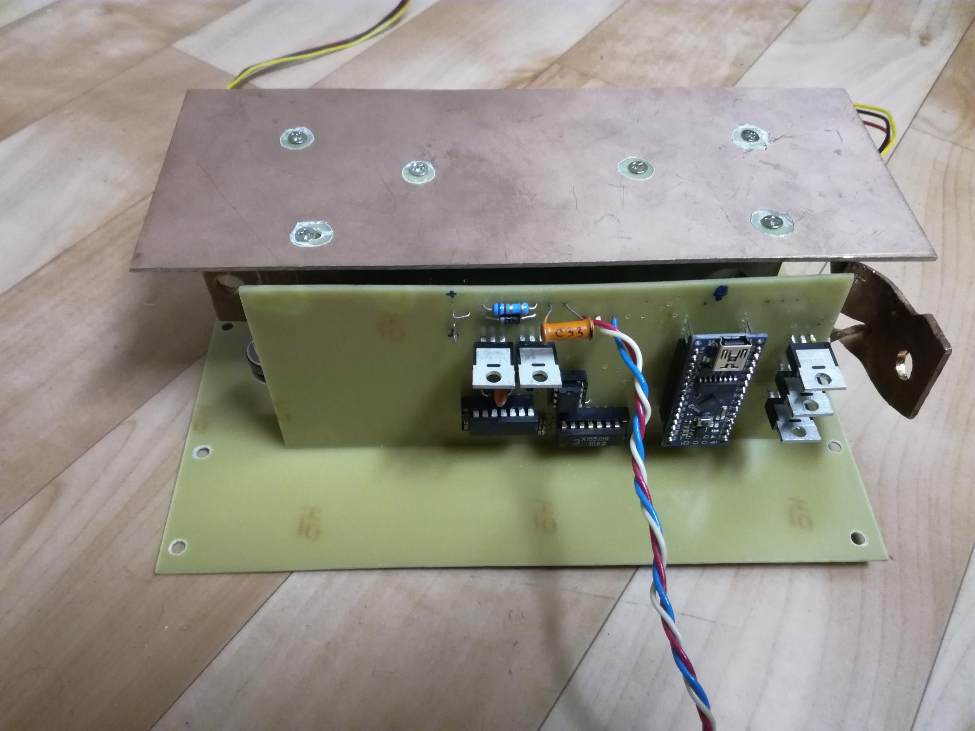

[user]mr.Dream[/user], рад Вас "видеть" в теме. Установил в новом контроллере выход ШИМ с 6-го пина Ардуино-нано-168 (нулевой таймер). Это для того, чтобы установить частоту 8 кГц. Другие таймеры такой частоты не дают. Побочных эффектов пока не обнаружил. В качестве блока индикации использую Ардуино-Мега 256 с индикатором 16х4 (потом скорее всего перейду на какой нибудь графический). Передача данных с Нано на Мегу через Tx - Rx. Выводит всё, что угодно, вплоть до температуры радиатора силовых транзисторов. Удобно. В лабораторных условиях - нормально. Как будет на железе - посмотрим.
Есть идейка как замерить фазные токи, но пока не реализована. Если прокатит - расскажу.
Пока Зверь обретает свои родные, давно забытые формы... :-)

Кроме того, дуина контроллера двигателя будет далеко от панели. Она будет не только управлять, но и собирать данные о параметрах силовой части (обороты ТД, температуры ТД, АКБ, контроллера, процент ШИМ, фазный ток, напряжение АКБ и т.д.)

А как температуру сделали на ардуинке?
