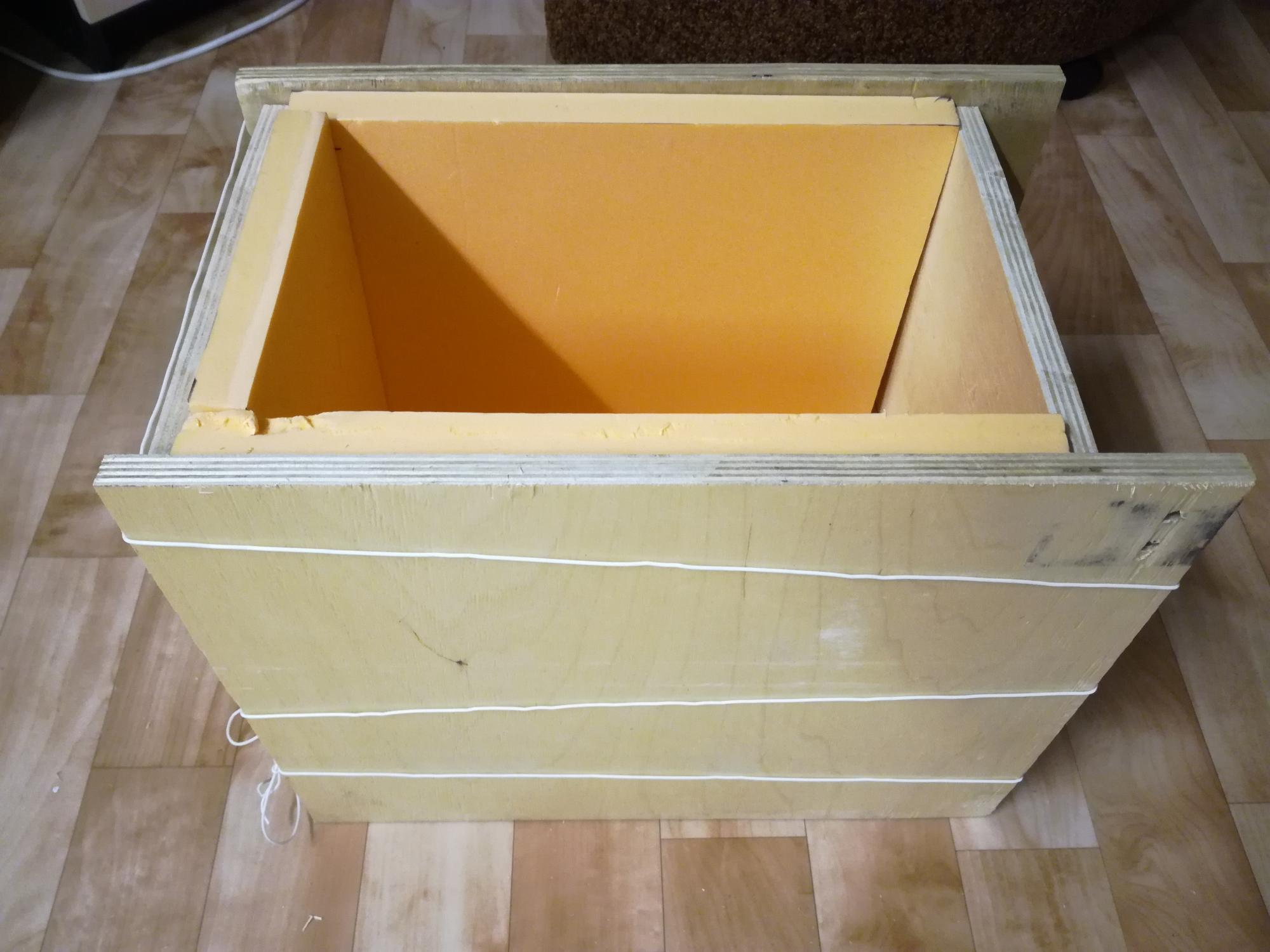

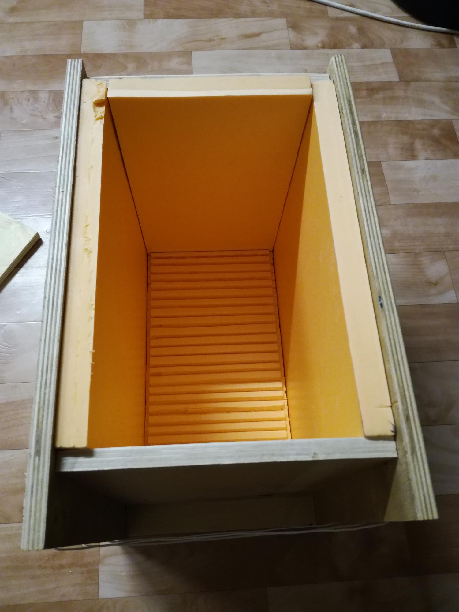

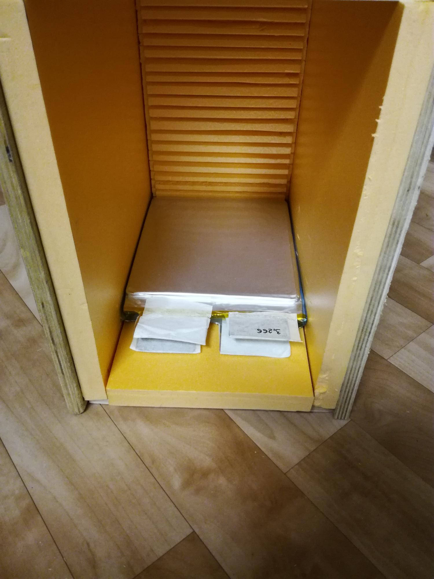

Newgamer
#46
Всем доброго времени суток!
Выкладываю вариант сборки батареи. 24 пакета последовательно.
1-й вариант - вертикальная конфигурация (пакеты устанавливаются вертикально, прорези в пенополистироле под швы пакетов):
2-й вариант - горизонтальная конфигурация (то же, что и в предыдущей, но боком):
Жёлтый - пенополистирол. Фанера - 10 мм. Боковые щёчки (если смотреть вертикальную конфигурацию) будут сжиматься шпильками в шести точках (углы и на уровне середины  пакетов). Шпильки будут проходить сквозь прорези в пенополистироле.
Посоветуйте, какой вариант лучше.
Свои мысли:
1-й вариант удобнее, но есть опасность повреждения пакетов при тряске (они, как не сжимай, будут стремиться вниз, упираться в пенополистирол, возможно будут сминаться).
2-й вариант не удобно, но надёжнее.
И ещё!
Хотелось бы утеплитель (пенополистирол) устанавливать в непосредственной близости возле пакетов. На фотках видно. За боковины (со стороны торцов пакетиков), думаю беспокоиться не стоит. Но вот щёчки, сжимающие пакеты... Не разболтается ли со временем от тряски весь комплект, из за проседания, сжатия пенополистирола?

big17
А я еще один вопрос добавлю (и к автору и к сообществу, имеющему опыт с пакетами): ведь полистирол - очень эффективный теплоизолирующий материал - не будет ли пакетикам там жарко?
Newgamer
Присоединяюсь к вопросу, т.к. сам хотел бы знать.
Делаю сейчас, а на улице зимааа! Вот и ориентируюсь на холод. Но что будет летом - не знаю.
ЗАЗ-968М "Зверюга" продан. Трайк "Конёк горбунок".
Электро Ока - шустрый "Мини КАМАЗ"
Newgamer
[user]big17[/user], Вы навели меня на мысль:
Боковины пенополистирольные силовой роли не играют. Поэтому их можно сделать съёмными (на лето), щёчки сжимающие - утеплить снаружи и снимать утеплитель летом. Примерно так.
Всё, определился со сборкой. Горизонталь или вертикаль - это как их поставишь (на ж... или боком  :kidding:)

Volshebnik
Я бы вам посоветовал сделать немного хитрее, плашмя они намного дольше проживут, поэтому ложить лучше в 2 ряда параллельно и высота меньше будет и ширина  не больше, стягиваете между двумя пластинами в один блок и кладете в коробку,  а утеплитель если нужен, то есть, а если жарко, то нет, блок не будет зависить от него, просто утеплитель меняется на проставки той же толщины  ;-D
Newgamer
[user]Volshebnik[/user], ок! Вариант! Обмозгую!
Вы навели меня на мысль о термосумке. Или как их ещё называют - сумка-холодильник. А тут будет сумка - термос. :bravo:

Volshebnik
Еще одна подсказка  :-) если пластины будут алюминиевые, при нагреве летом проще устроить циркуляцию воздуха в боксе по кругу простым вентилятором на 12 В, в пространстве где стоял утеплитель, тогда просто нужна одна перегородка между входом и выходом воздуха на одной из боковин, по желанию  :-)
Newgamer
Из опыта эксплуатации подскажите, при токах 1-2 С на среднестатистических пакетах нагрев есть и насколько сильный?
