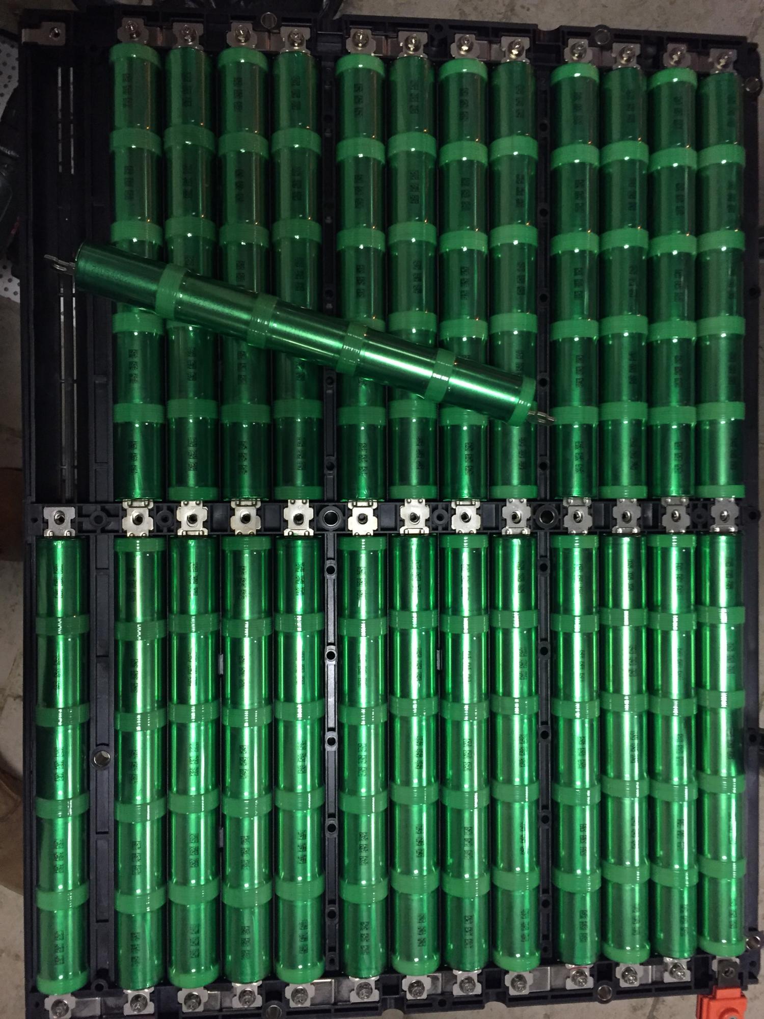

aKa_Ka3aK
К нам тут недавно приехал 2008 года. Двигатель заводится и почти сразу глохнет, авто выпадает в ошибку. Диагностика ругается ошибками батареи... мол вообще её не вижу...
Элементы там бамбуки, но не такие как у приуса 10-го.
В 2 этажа собраны всего 50 бамбуков упакованы вместе с охлаждением в корпус.
