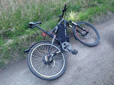

Buratilo
А где вы увидели мои эмоции? B-) Я даже капсом не писал ни разу.  Вы ничего не путаете? Мне кажется это вы на эмоциях сейчас. И что бы вам не написали - не имеет значения.  Да и мне не к чему доказывать что то.  Богаче я не стану, да и настроения не прибавится.  Велосипед у друга по качеству хуже моего(включая амортизаторы). И до переделок своего вела я конечно катался на веле друга! И подвеска там работала хуже на много моего(да и
велосипед ниже классом. Хотя и мой тоже не более среднего). А сейчас у него работает лучше моего на много. Он ничего с ним не делал(разве что пробег у него выше на много! т.к. я не часто катаюсь, а он каждый день!) как и я со своим, кроме установки мотора итд.  Делаю все сам. Фото есть только позапрошлогодние(вел еще "сырой" только поставил мотор.)
Хех, воздушный амморт - детектед. :hello:
Эти амморты мелочевку не отрабатывают, оттого и кажутся жесткими, даже на самых "мягких" настройках.
Строго говоря, гиря в 4кг не сильно портит амортизацию.
В настройках надо отскок ставить на ноль, будет чуть лучше смягчать неровности.  :exactly:
Buratilo
Конечно я в курсе что это за амморт. С настройками я тоже не первый день знаком(20 лет собирал и настраивал мотоциклы. Знаю как работает подвеска. ;-) )
Воздушник конечно мне тоже не очень... но ничего другого к сожалению нету.
Гиря в 4кг значительно портит амортизацию на колесах весом в 18кг!(авто колесо! Когдато строил себе "болид" на каждый день  :-D за каждый грамм переживал и знаю о чем говорю.). А уж если у вас изначально рассчитано на 1.5кг..или сколько там заднем в колесе весу с кассетой 9ск? Сейчас же обод в два раза шире, спицы в два раза толще, вместо кассеты тяжелая(900+ грамм! А потому что нету трещеток других на 11 зубов малой звезды!) трещетка! Ну еще цепь от 8ск не самая дорогая(она тяжелее намного родной.) Еще крыло....ну без этого никуда.  Ну и мотор конечно! :-D
можете попробовать снять аморт, ВЫКРУТИТЬ ЗОЛОТНИК и с пустыми камерами (не оказывающими сопротивления) попробовать подвигать поршень туда-сюда. думаю многое станет понятно...
Вы видимо из тех людей, которые считают что воздушные амортизаторы работают лучше пружинных???
вот после описанного опыта всё и прояснится...
и настройку давайте проверим - сколько говорите у Вас сейчас сэг в процентах? (при накачанном амморте)
:exactly:
так то вроде ж нормальный кросскантрийник короткоходный, рычажность маленькая, с нормальным аммортом он будет работать ГАРАНТИРОВАННО. и у Вас судя по всему беда именно с амортизатором...  :bw:
само собой неподрессоренная масса ухудшает работу подвески, но не БЛОКИРУЕТ как в Вашем случае. я точно на таком моторе ездил больше года, правда рама более длинноходная была, и до этого ездил на редукторнике 2.7кг весом (на этом же велосипеде). разница в работе подвески была еле заметна. копайте амморт - дело в нём.
а люди ездят и со ВТРОЕ более тяжёлыми моторами, и никто не говорит что подвеска типа не работает. иначе бы все рамы под тяжёлые конфиги не были бы оснащены задней подвеской, а таких практически нет ни одной...
