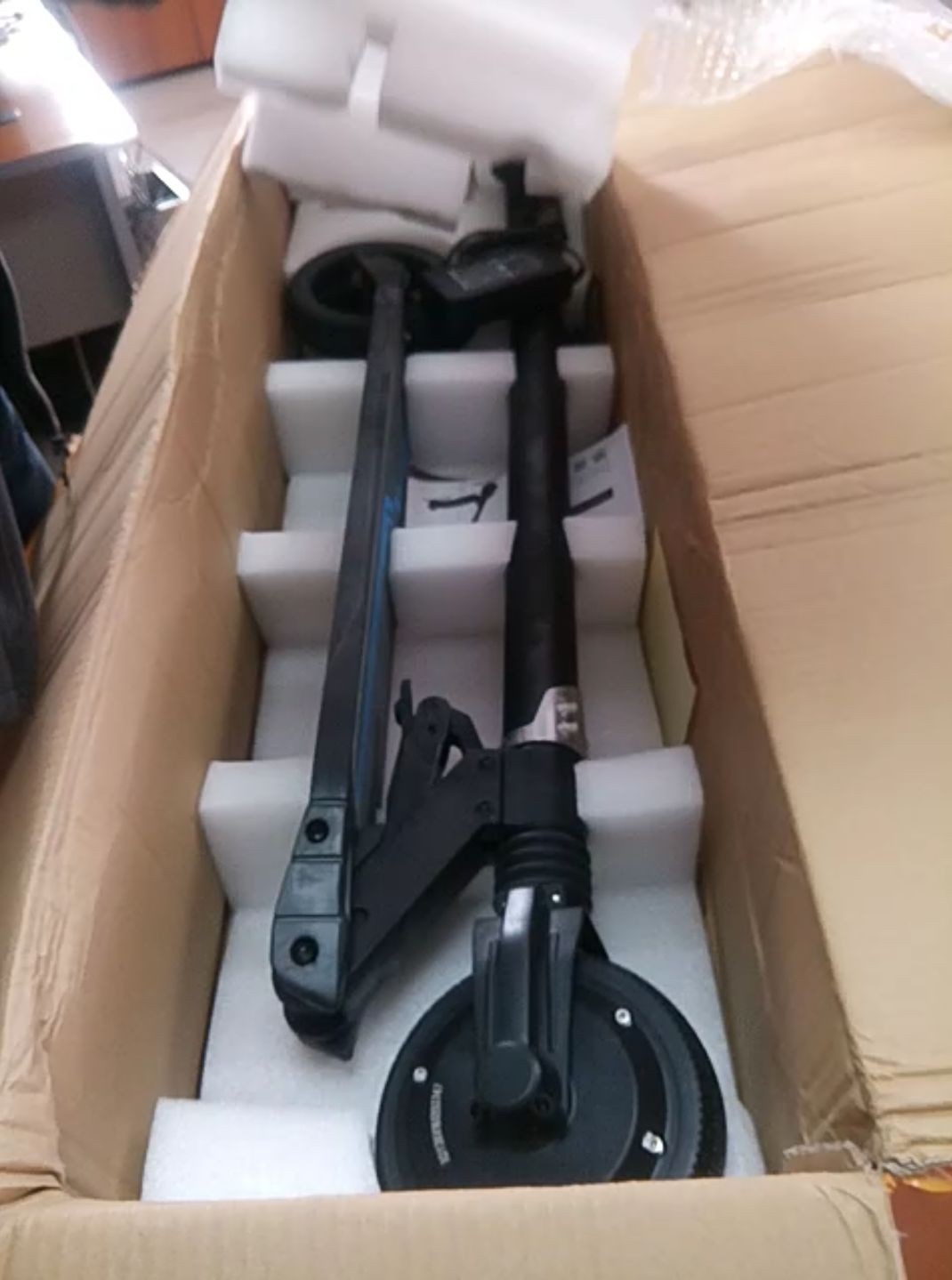

Брал тут на али Дека алюминиевая, ручки складные, колеса резинки на 8 дюймов 6,5 дюймов, тормоз на заднем колесе (ногой) и ручкой газа в другую сторону (на мотор колесе). Заказал 09.12 получил деловыми линиями 01.02 На момент заказа было две версии. "Стандарт" без приложения и с нескладными ручками. И "Про" со складными ручками и приложением. Заказывал "Стандарт" т.к. не хотел связываться с приложением на телефоне (и правильно что не хотел). Прислали со складными ручками и с приложением! Открывать спор из за этого было глупо. Вроде как даже товар лучше чем заказывал.

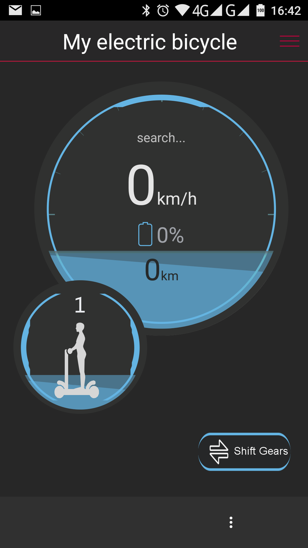

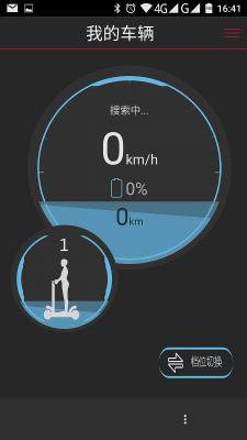

Но учтите, без приложения самокат не работает! (Есть аварийный режим) Оно является этакой "противоугонкой". И основная проблема как раз с приложением. Мало того, что его нет в гуглплее, оно на каком-то китайском сервере приложений, так еще оно и на китайском.
баркод на закачку и само приложение на китайском
Точнее если на телефоне стоит русский язык, то оно на китайском. Если на телефоне поставить английский, то приложение станет на английском.
На английском
Нам Русскоязычным это крайне неудобно. Ну что стоило сделать выбор языка в приложении. Блин  :ireful:

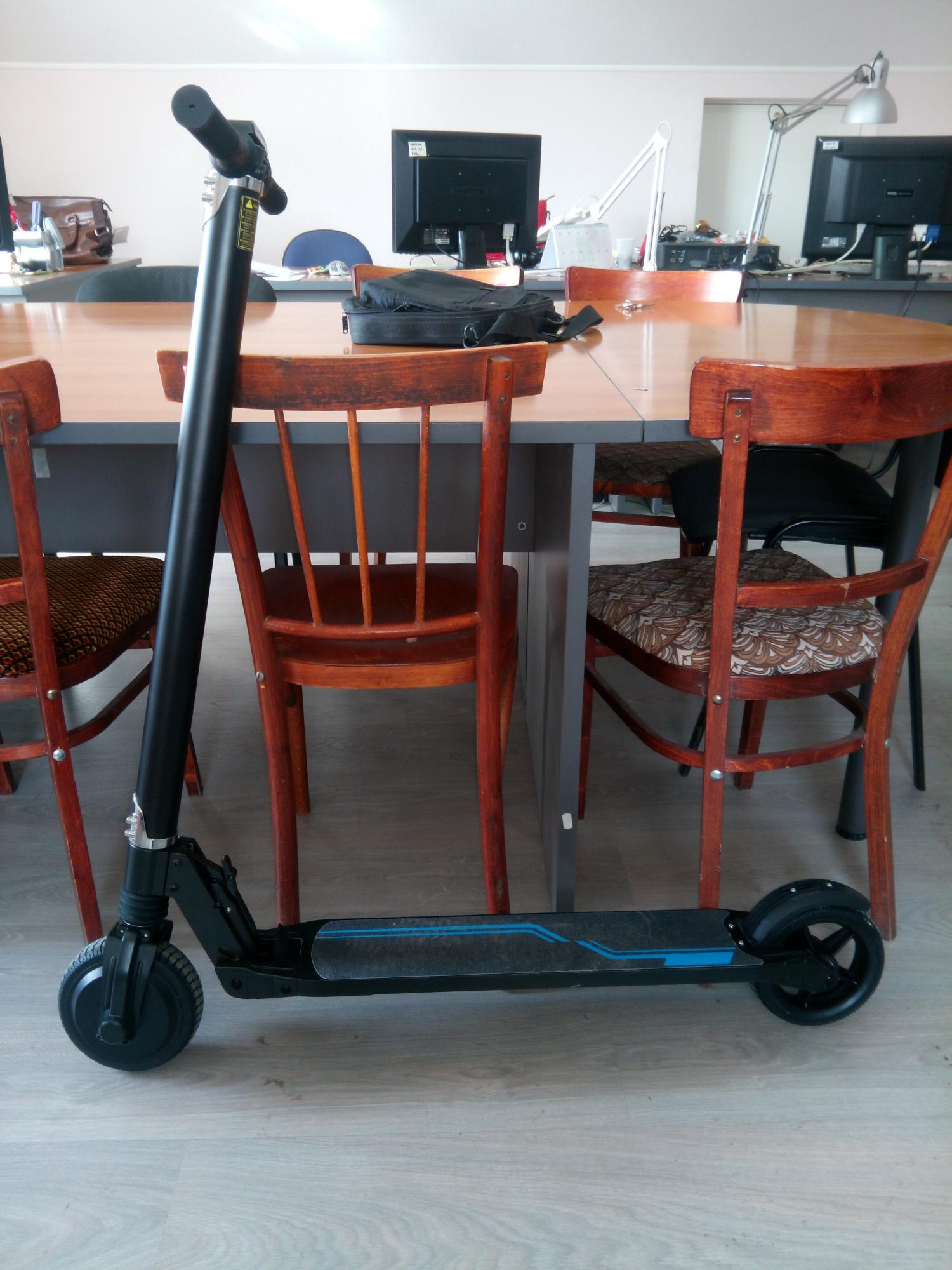

Еще фотки
Пока лежит на работе, домой боюсь нести. Они же кататся на нем захотят. А низзя по морозу то...

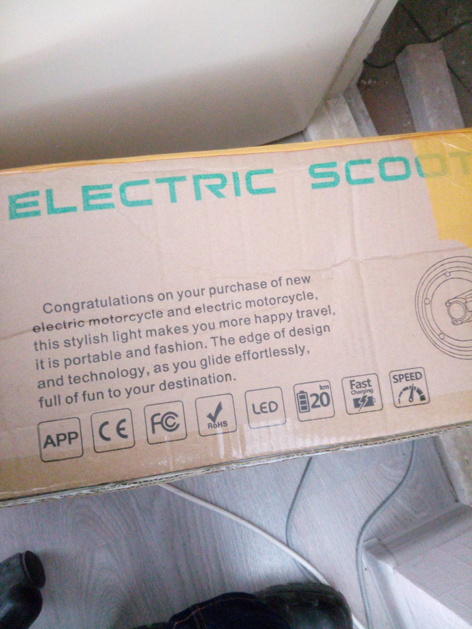

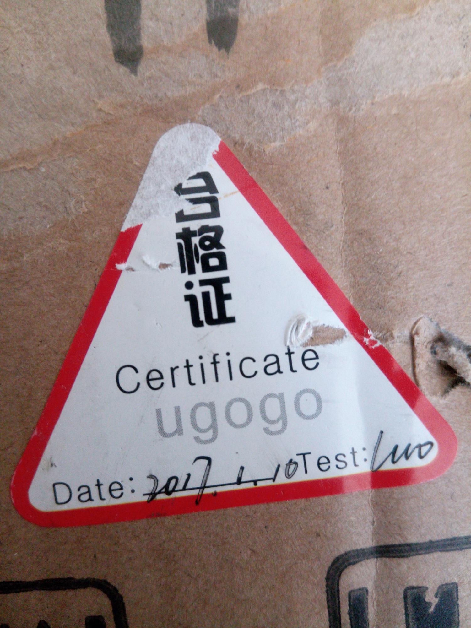

Рассматривал коробку, нашел еще одно название UGOGO

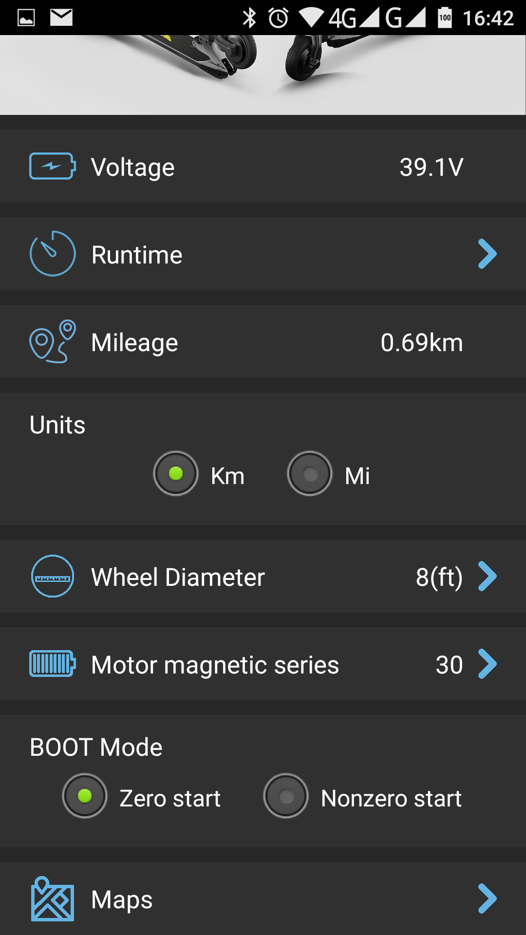

Все не так, это скорости при установленном в программе размере 8 дюймов. Реально колеса 6.5 а в програмке есть размеры только 6 и 8 дюймов. Скорость и расстояние считает в зависимости от настроек программы. Причем на самом самокате тоже. Ниже есть пост со скоростью с установленной настройкой 6 дюймов.

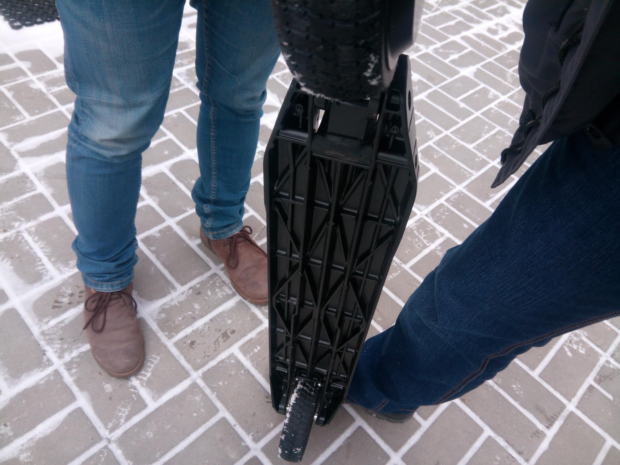

Обратная сторона дэки
Дэка вроде прочная. Попробовал сам пару раз прокатиться. Тянет не плохо. Понравился режим "Nonzero Start". Чтобы самокат поехал надо его сначала разогнать. А то в режиме "Zero Start" получается пробуксовка ведущего колеса.

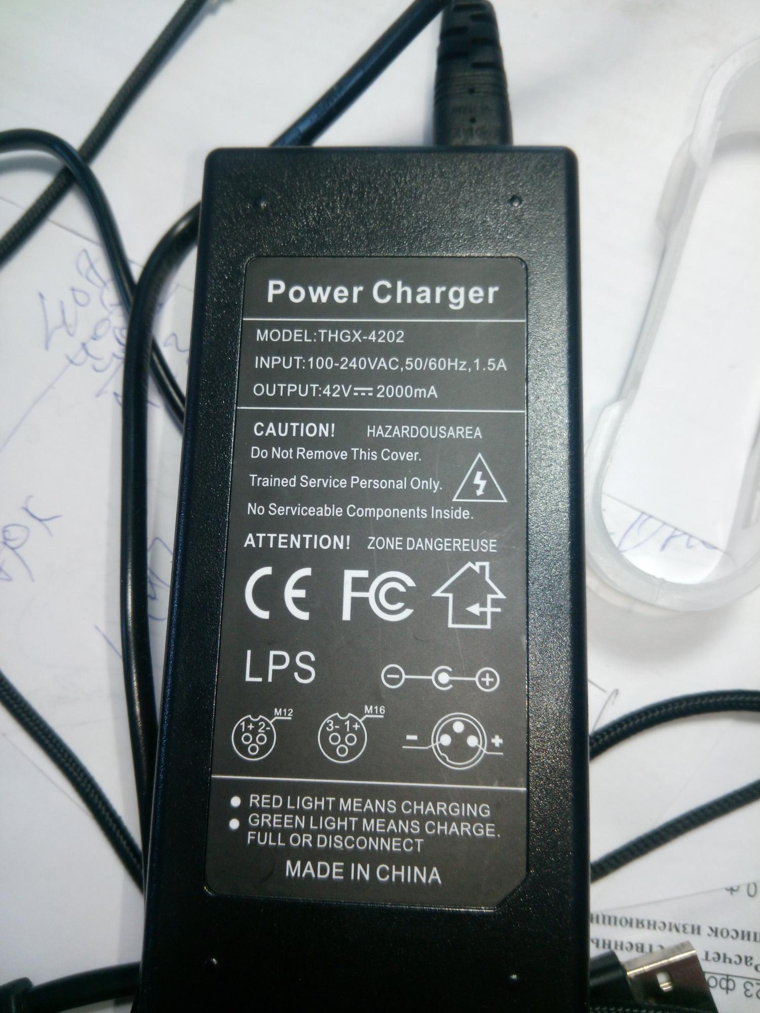

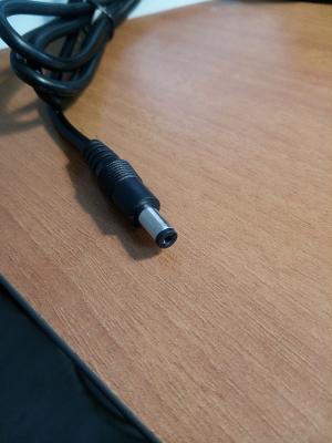

Блок питания
Разъем обычный.

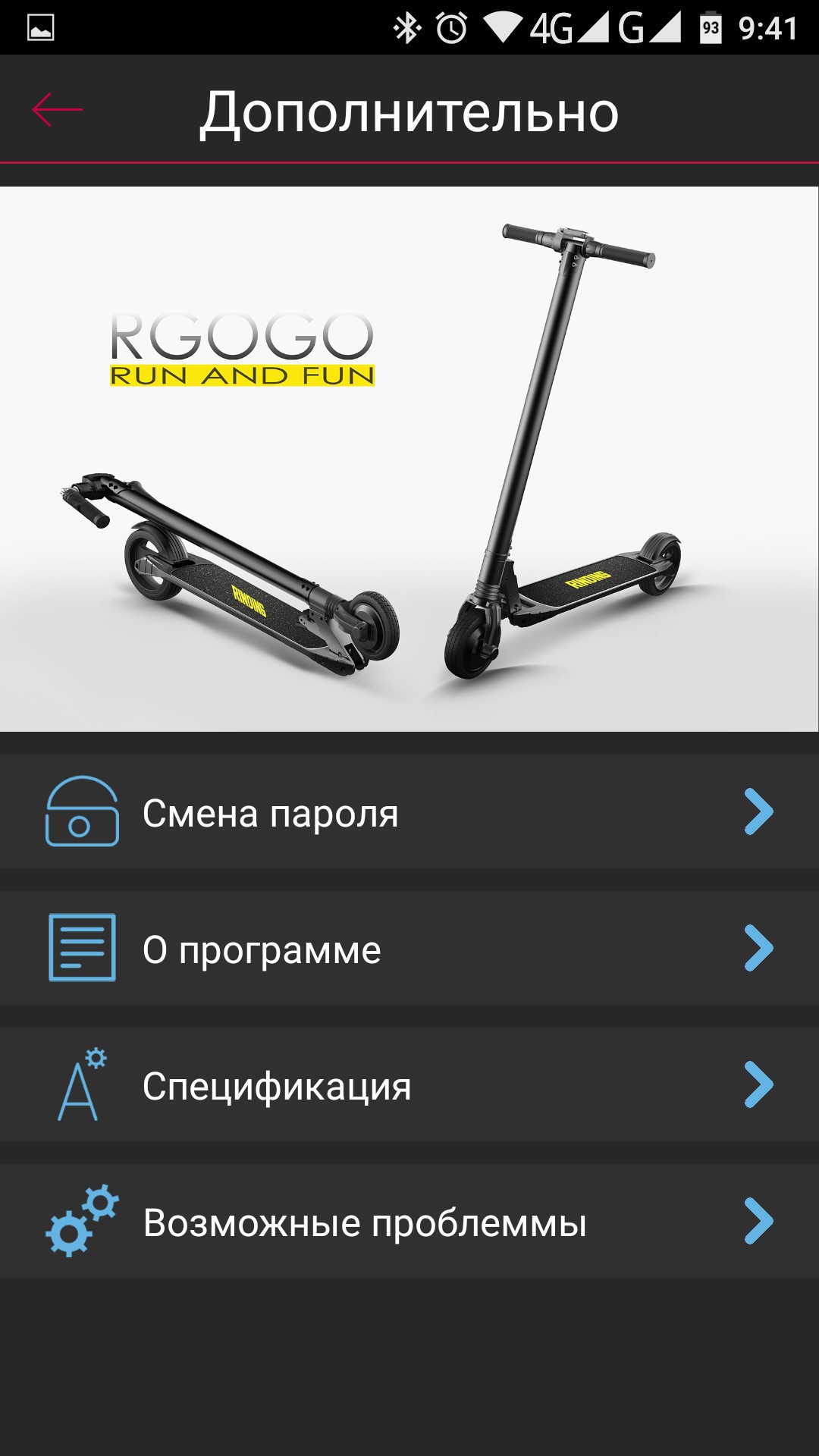

Перевел приложение для андроид по управлению самокатом  :dance:.
Ну как перевел, добавил русский язык в который скопировал все из английского языка.
Чтобы не надо было менять локаль на английский.
А то бесили иероглифы при включенном русском языке.  >:D
Выслать китайцу чтоли  :bw:, пусть раздает страждущим.
Английский интерфейс в русской локали - Ссылка на поправленный APK
Полностью русский интерфейс в русской локали - Ссылка на руссифицированный APK
Скриншоты русского фейса

Завтра линейку приложу. Самокат на работе пока живёт. Да, дисплей такой же. Фотку не положил так как размытая получилась. Завтра сфоткаю ещё раз выложу. Да, ручки складываются как на картинке не симметрично. Это от того, что на короткой крутилка газ/тормоз. Тормоз активируется вращением ручки газа в обратную сторону. Газ кстати не очень мягкий, больше на кнопку похож, хотя ход есть наверно градусов 30 будет. А тормоз точно как кнопка, буквально чуть крутнул и срабатывает.
P.S.
Да, с размером колёс чет не то. В программе вообще 8 (ft) это футы что ли? А это очень много. Или все же дюймы но не верный перевод с китайског  :-D Значит и скорость он не верно мерял. Думаю Вы правы 6.5 колёса. Но в программе можно выбрать только 6 или 8 и то ft написано.

Русифицировал полностью приложение. Выше выложил.

Установил в програмке диаметр 6 дюймов. Скорости естественно поменялись. Стало:
1(eco) - 12 км/ч
2 - 18 км/ч
3 - 24 км/ч
Это уже похоже на то что говорит производитель. Но т.к. в программе есть только 6 дюймов, то видимо занижает в меньшую сторону. Реально скорее всего 15/20/25

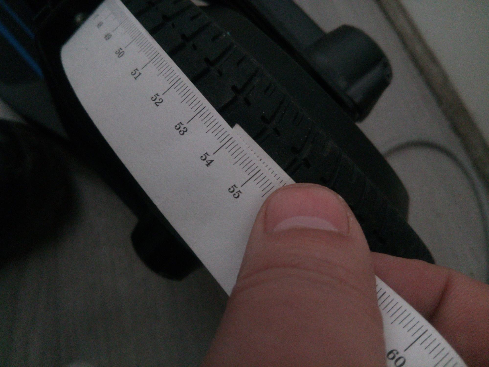

Колеса с линейкой
Длинна окружности ~54 см это ~17см диаметр это получается 6,7 дюймов. Учитывая Икеевскую линейку и прочие погрешности. Таки да, 6.5 дюймов.

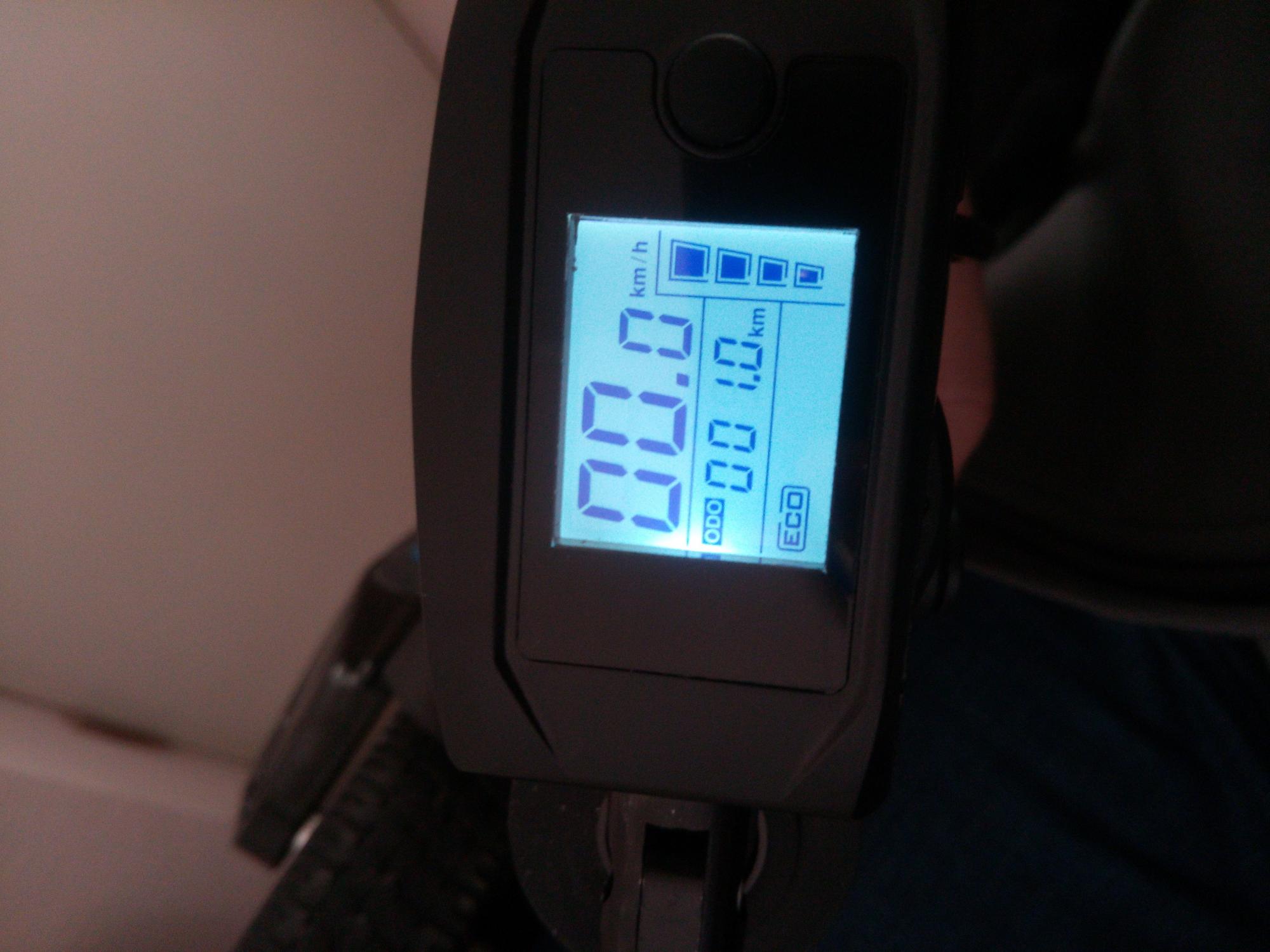

Спидометр

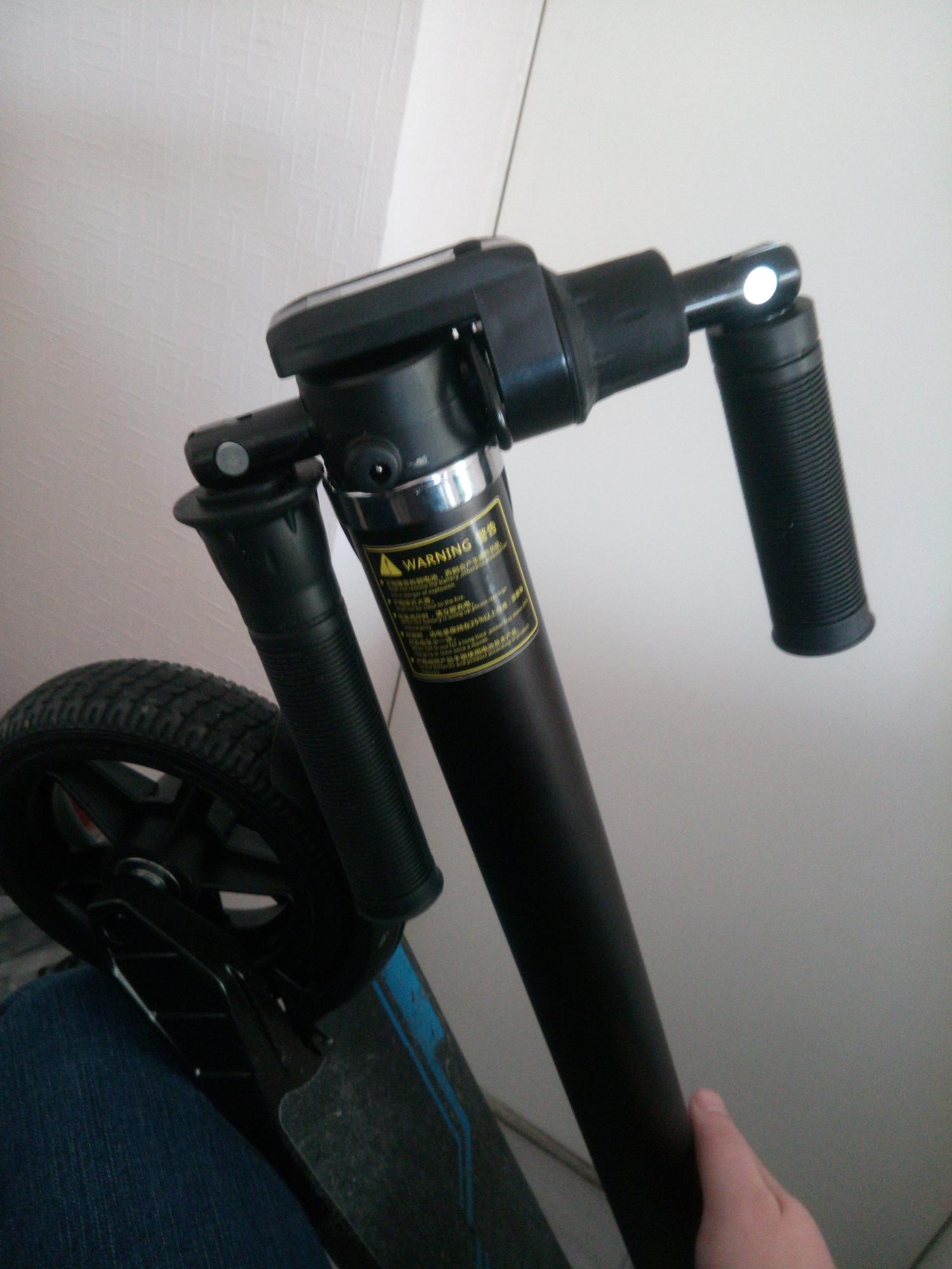

Ручки

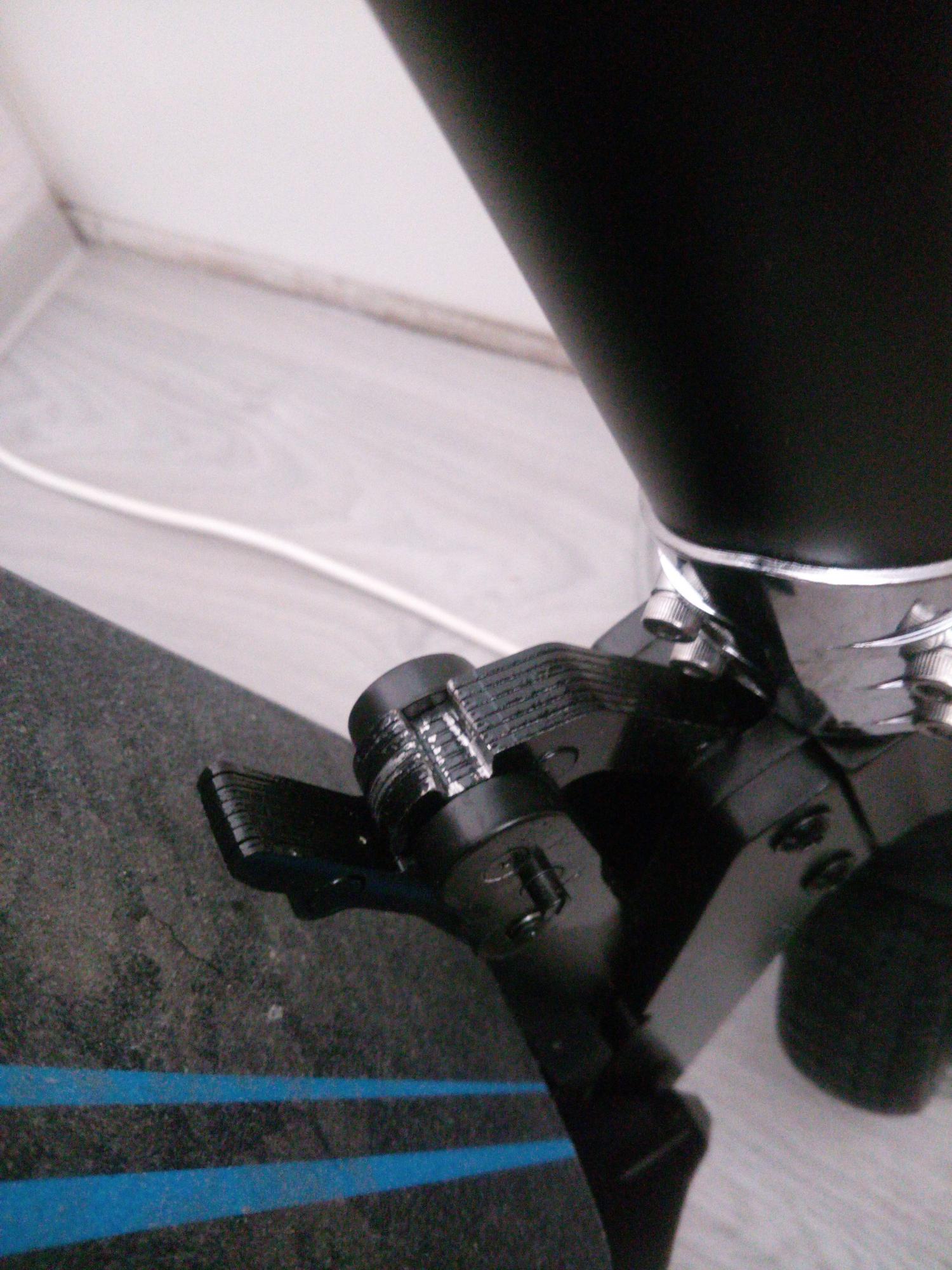

Механизм складывания

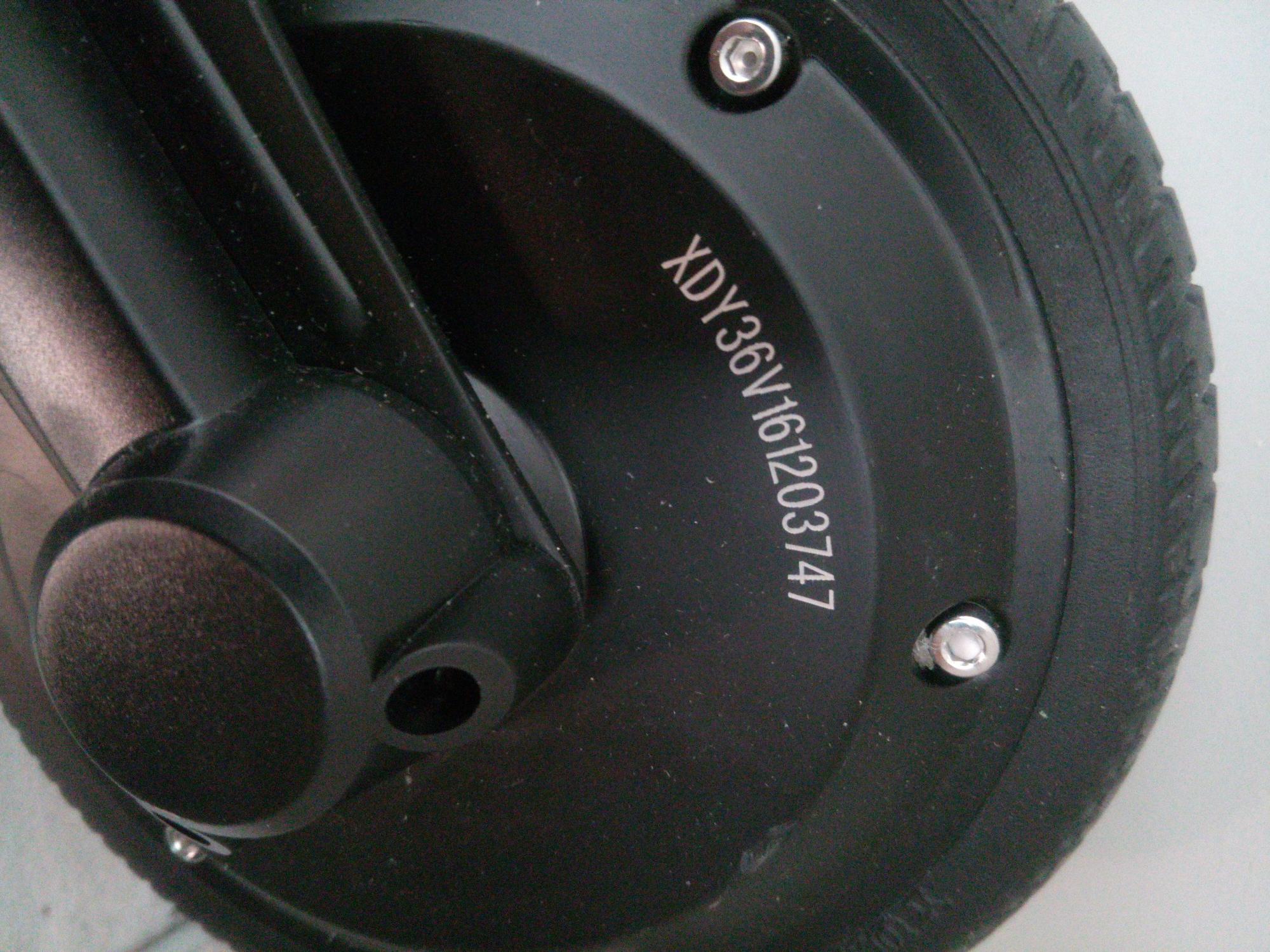

Маркировка на моторколесе
Ничего не нагуглилось по нему. Что такое XDY не понятно, 36V видимо 36 вольт, 161203 похоже на дату производства, 747 тож не понятно.
