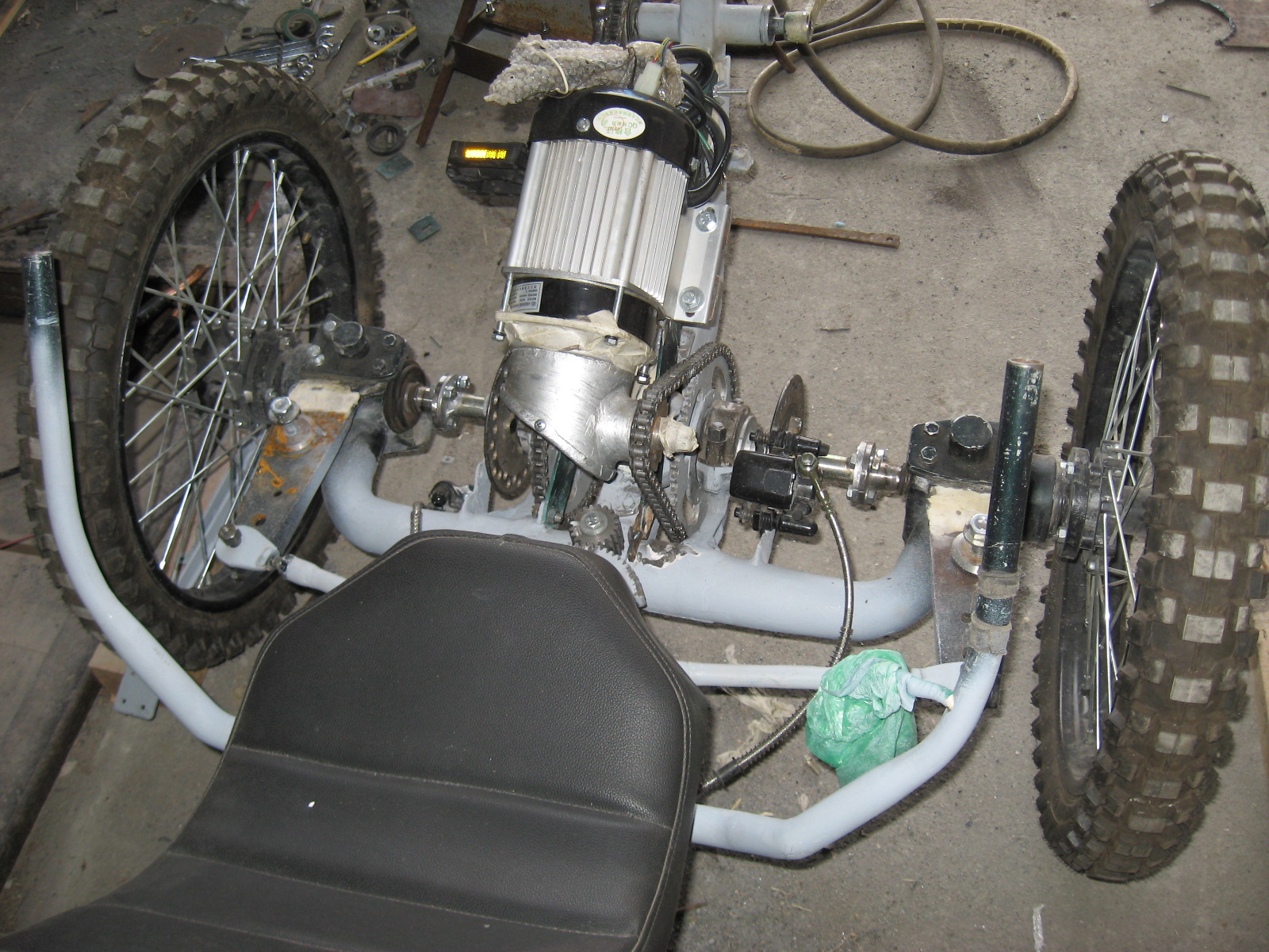

horrorlv
Можно сделать хорошо и на ДВС и электричку, но из того что я услышал больше подойдет электричка.
Если рассматривать из циклонмоторов, для вас подойдет 48~72V 1500~3000W безредукт., 24~72V 1920~3000W ред., 48~72V 7500W безредукт. Редукторный с хорошим моментом, шестерни широкие, момент держат. Контроллер лучше векторный, с управлением моментом. Шестерни дольше проживут.
http://www.cyclone-tw.com/dc24.htm
Редукцию рассчитать под макс. скорость 35км/ч, момент будет такой, что "буханку" за собой тащить. Недолго. Если есть возможность менять редукцию, скорость можно поднять до 40км/ч, но по мне для такого аппарата это не нужно, я бы вообще зарезал до 30 и увеличил бы дальность. За то момент получил бы зверский, и экономичность, в данном случае это важнее.
Батарею я бы поставил 48v50ah, можете сами купить в Китае и собрать сами, будет раза в 2 дешевле чем на месте брать. Если есть возможность и знания, ищем ячейки с наивысшим показателем втч/кг, если нет берете пакеты с болтовым соединением. Такую батарею соберете сами за час.
Я высказал свое видение, как делать решать вам.
krym2016
А почему рабочее напряжение не сделать 60 или даже 72 вольта и увеличить редукцию?
меньше ампер,меньше будет греться!
вообше лично моё мнение такое сзади мощный редукторный безколекторник циклон или ещё какой ,при безредукторном моторе,ведомую звезду придётся использовать огромную,что не очень по феншую.
А спереди просто оставить полноценные педали с возможностью переключения хотябы 2-3 передач(со скоростью 3-10 км/ч ),педали очень сильно подмогнут в трогании и езде по болотам.
МЕНЯ
Цитата: МЕНЯ от 05 Фев. 2017 в 17:53
  Уважаемые форумчане выставляя сей аппарат хотел бы услышать ваши коментарии(по существу), сразу поясняю "аппарат" создавался как внедорожник для экспедиций (дороги общего пользования 30%), гибридный МС, ДВС. ЭД.   возникшие вопросы по ходу обсуждения.
Собрал электропривод, осталось дело за наладкой.
horrorlv
[user]МЕНЯ[/user], Выглядит очень тяжело. Выезжали уже, как рулится? Снимите видео, если будет возможность.
МЕНЯ
 Выезжал.  Впечатление, как за рулем ГАЗ 66 без гидроусилителя,  подумал и "сколхозил " механический усилитель руля, эффект как при наличии гидро или электро усилителя руля.

  Опыта хватает,а эксплуатация "девайса" в основном использовалась для устранения недостатков в "аппарате" при создании оного, как я писал ранее,что приезде ощущение, что управляешь не велосипедом, а ГАЗ-66 в связи с этим родился электроусилитель руля,затем пришло понимание,что 4WD для грунтовых дорог это "минус",
   посему пришлось "колхозить"-дифференциалы, что дало возможность правильно применять систему полного привода при  из пользовании "аппарата"
  А на вопрос о типичности дороги- "БЕЗ ДОРОЖЬЕ"
