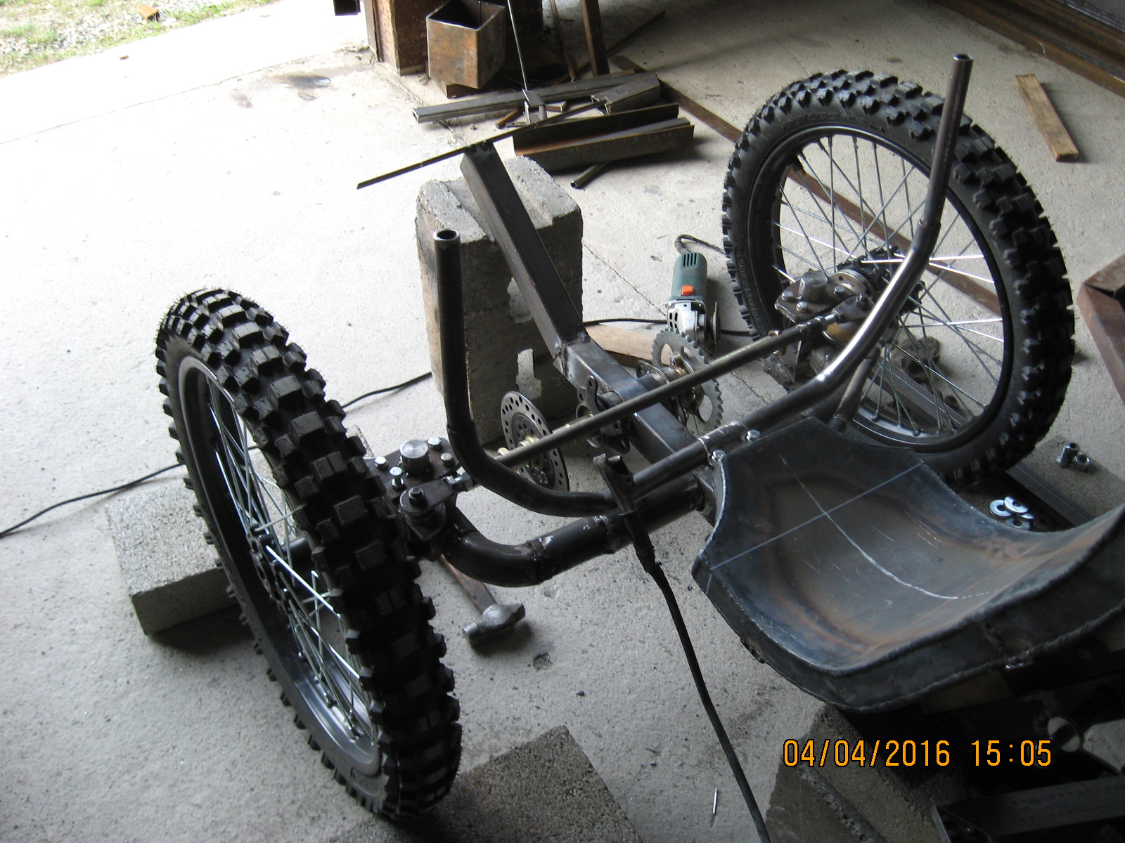

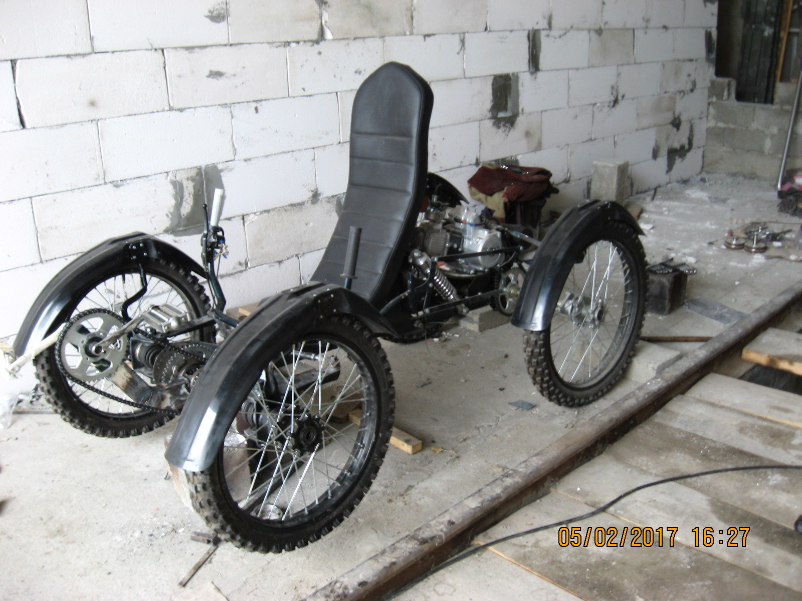

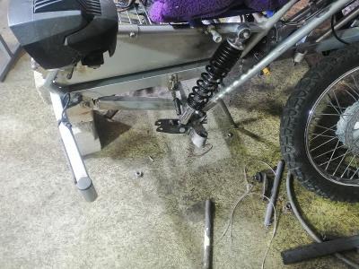

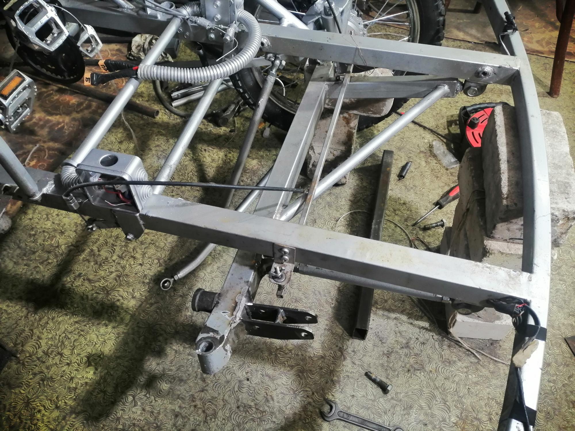

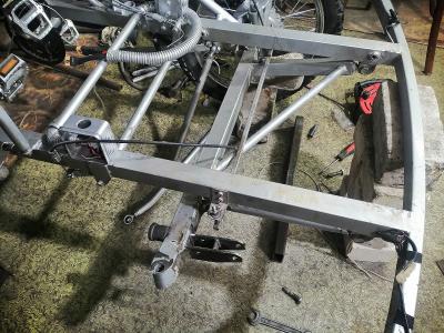

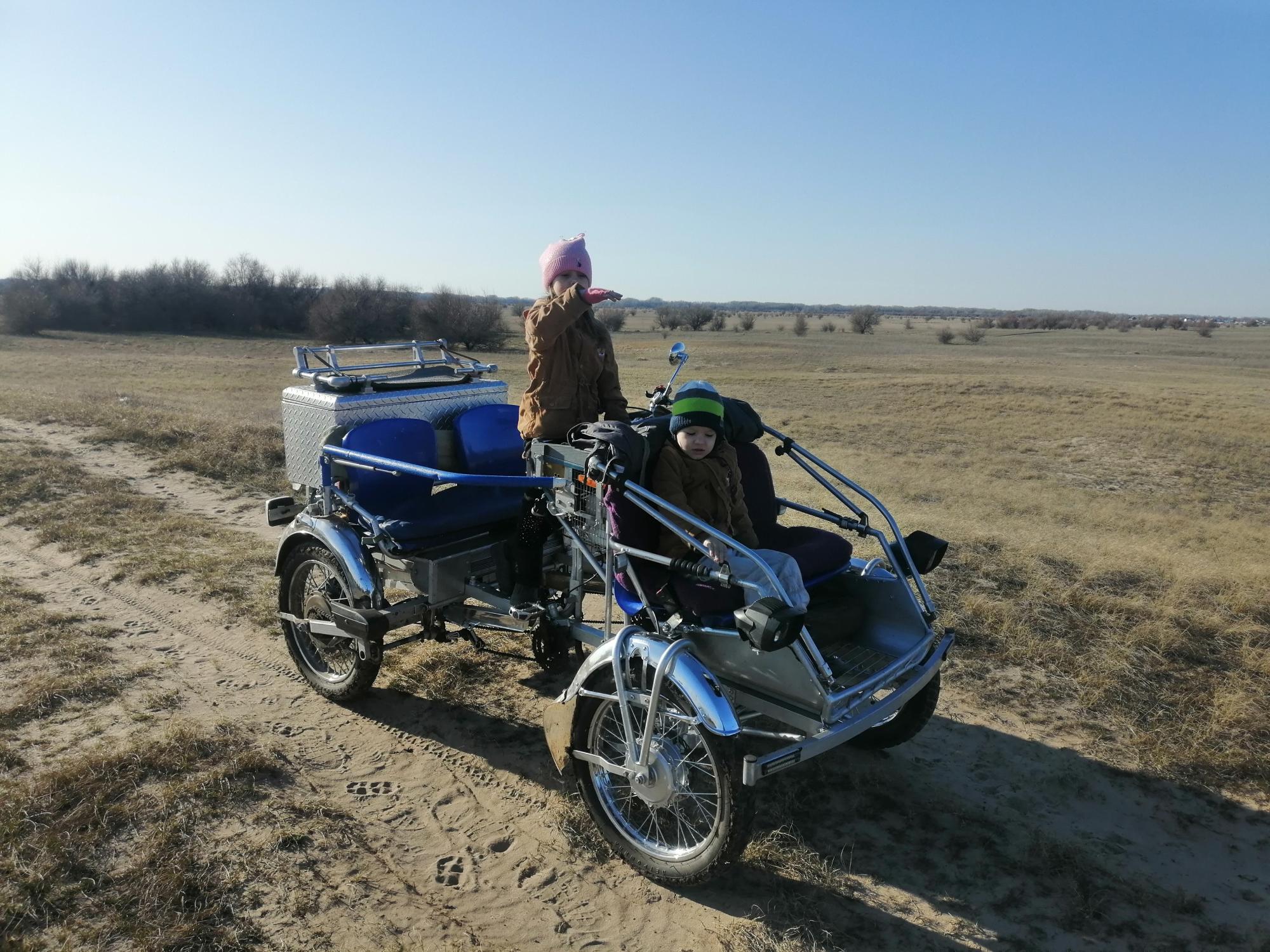

  Уважаемые форумчане выставляя сей аппарат хотел бы услышать ваши коментарии(по существу), сразу поясняю "аппарат" создавался как внедорожник для экспедиций (дороги общего пользования 30%), гибридный МС, ДВС. ЭД.   возникшие вопросы по ходу обсуждения.
MaF
Любопытно.
А на ДОП как на нем выезжать планируете?Колеса от питбайков,так понимаю?
spb-e
прикольно  :wow:
подробнее про силовую установку подвеску рассказывайте ;)

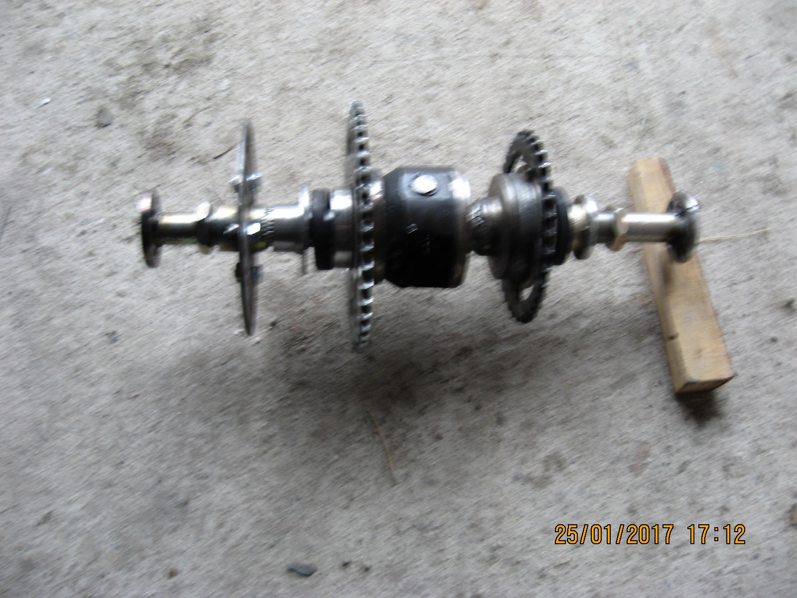

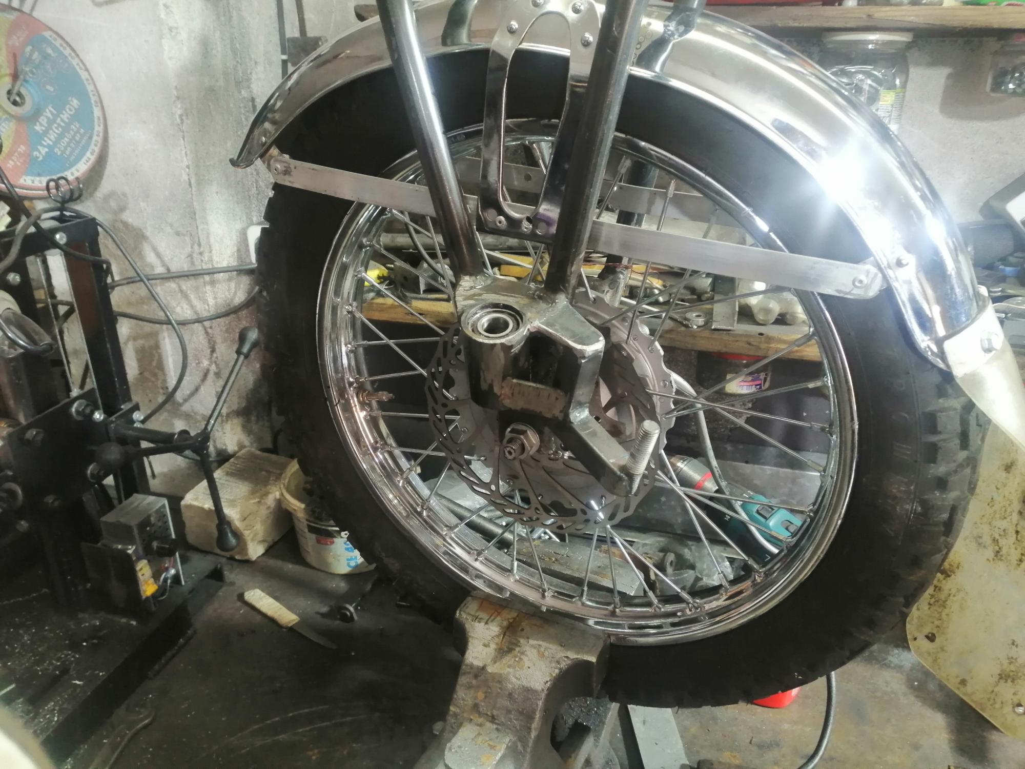

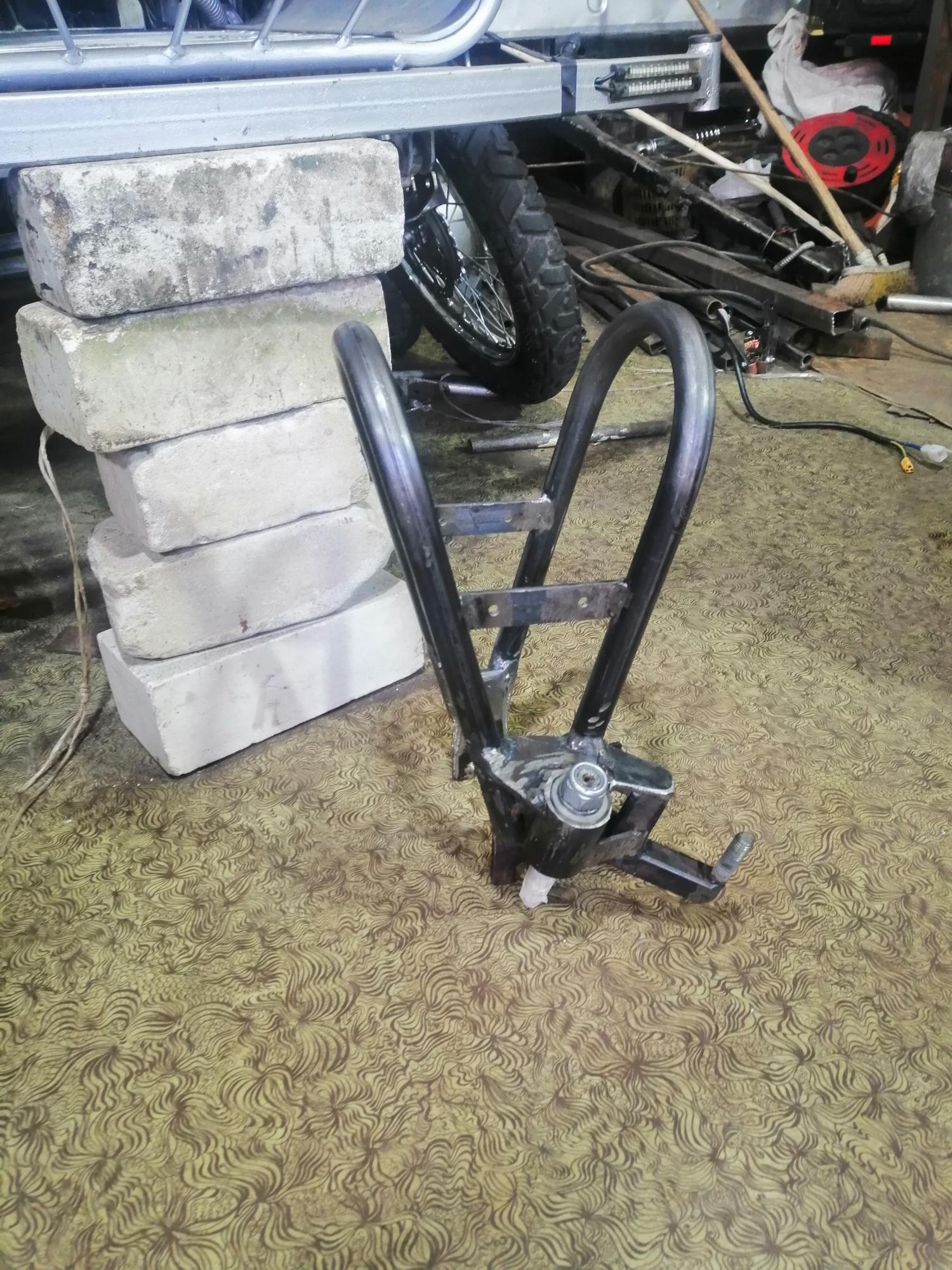

 Первый выезд уже состоялся некоторое время назад определились некоторые просчеты и ошибки проекта.                                                                             1. передний мост был
не разрезной управление как на газ 66, сколхозил диф. с принудительной блокировкой проблема закрыта.                                       2.первая проблема потянула следующую: поворотный узел слабоват есть мысль взять за основу реечный, но проблема в подборе рулевой пары(может кто подскажет решение вопроса).                                                                                                                                                                         3. и последняя проблема: отсутствует концепция совмещенного  управления ДВС и ЭД.(дросельная заслонка и контроллер.(буду благодарен за подсказанное решение)

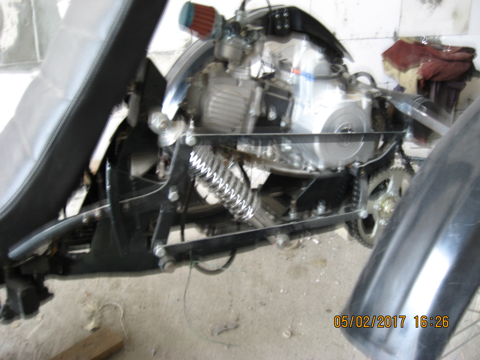

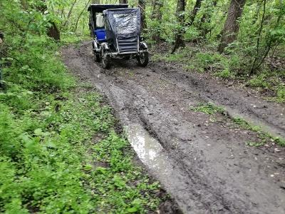

  strannik аппарат создавался под определенные задачи,  он практически не будет использоваться на дорогах ОП. Его предназначение облегчить нахождение в экспедициях (пара зарисовок) , поэтому подтягивать его под "городские" мерки не стоит. Что касается озвучивания  каких либо ТТХ  я еще не готов по причине того,что в этом исполнении дальше двора  не куда не выезжал. В первом тестировании(без дифа) управление аппаратом сравнимо с управлением большого автомобиля без гидроусилителя, устранения этого "косяка" было принято решение разрезать мост и что бы сохранить принцип 2WD врезать диф. с принудительной блокировкой, так родился полноприводный  с ЭД + ПП,, мост. Задний не разрезной мост с приводном ДВС, как показала реальность такой гибрид оправдывает себя (уже есть опыт применения         2х колесного тс с полным приводом 2х2,но он не перекрывал всех "нештяшек" 4х4). Теперь о тех ТТХ которые обозначились при первом выезде, задний привод с ДВС(китаец)125см3 полуавтомат+ задняя, дает большие возможности ,какой расход топлива не замечали да и в данном случае это не имеет значения,тестирование(грунтовое покрытие ) переднего привода после усовершенствования  оставило положительное впечатление ,почему только положительное,  не хватает ГУР (но это уже дальнейшее усовершенствование)Что касается определения статуса  Т.С. Recumbent 4x4(hybrid) )
это Т.С.   с повышенной проходимостью и последнее,
зачем в этой  "котлете" педальный привод, да все элементарно, в гостях у природы наслаждаясь ее красотой нужно в тишине.

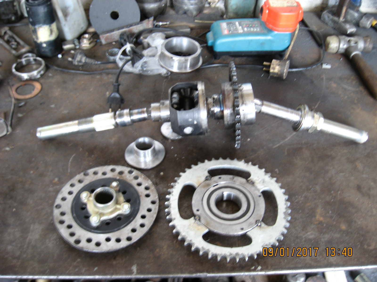

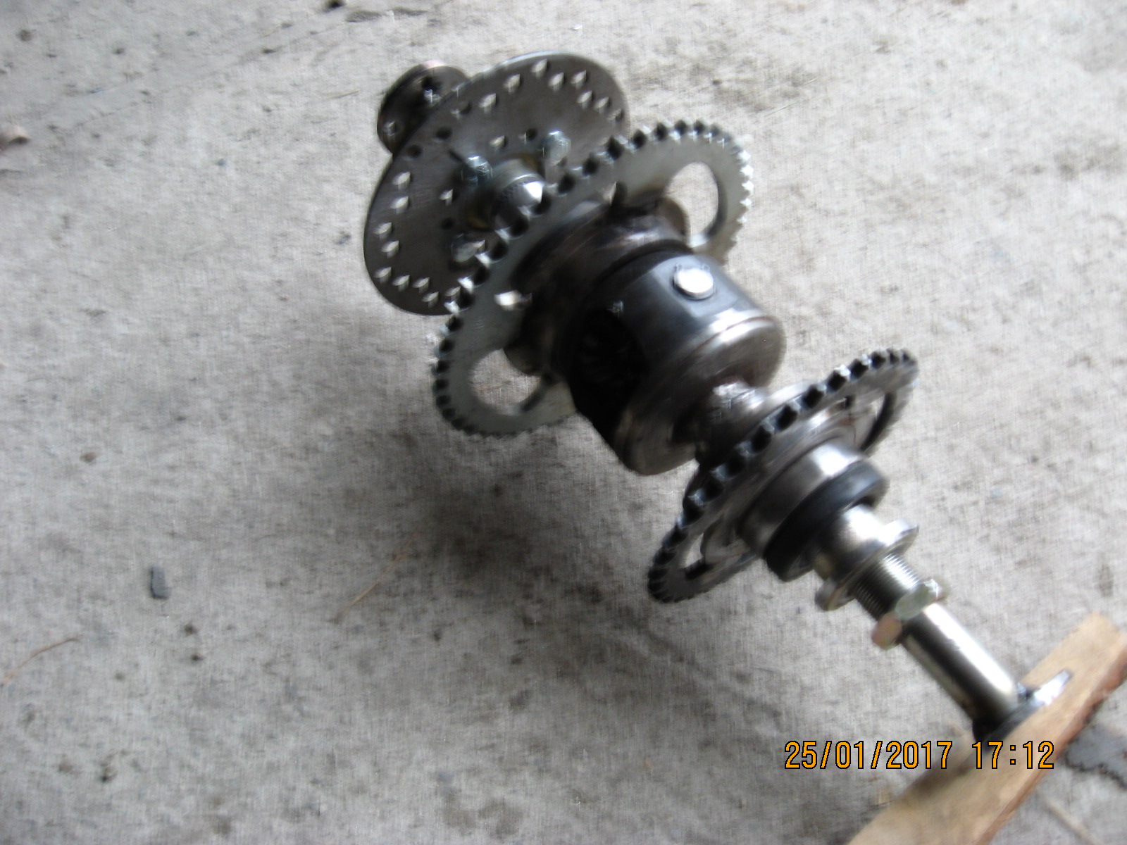

Сколько весит диф. с полуосями, весь узел?
Я вижу обычный диф., если есть блокировка, какого она типа и как устроена мех/авто и т.д?
Какое расстояние вам нужно проехать когда привозите аппарат на место +- ?
МЕНЯ
   вес дифа 7кг. с Оки, блокировка принудительного включения, для меня километраж не основной показатель, а время работы ТС
