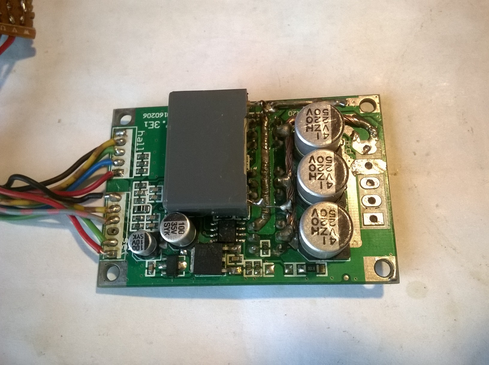

Значит, не зря заморачивался впаиванием пленочного конденсатора 4,7 мкФ на шины питания фетов  :-)
А прикинуть эффективность от емкости блокирующих конденсаторов можно?
[/quote]
В принципе модуль и так довольно компактный, но петля питания до электролитов насколько это можно разглядеть, по-моему длинная и широкая. Разводки второй стороны нет.
При грубом приближении 4 мкф достаточно, если запаять в районе верхних и нижних фетов.
я бы запаял несколько кондеров емкостью поменьше, в разные места. Это самый эффективный вариант.
