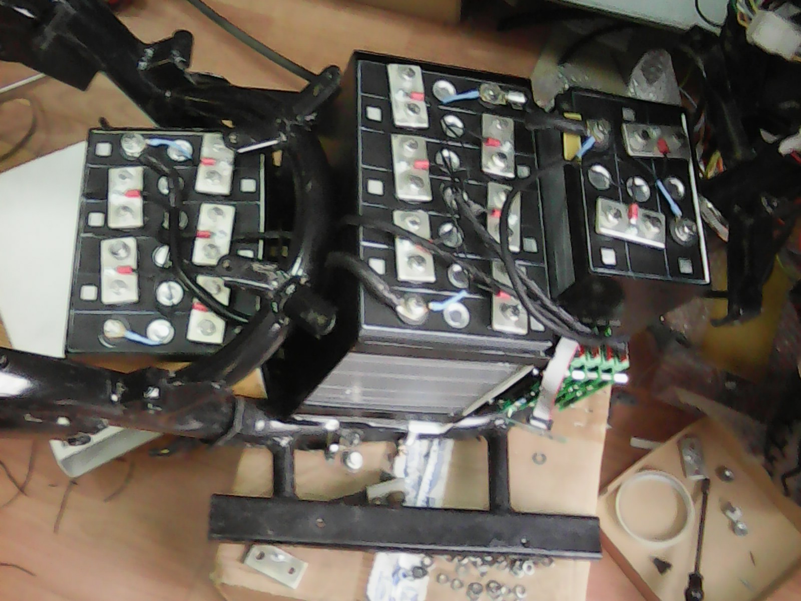

Fritz

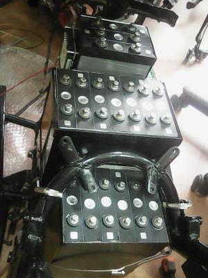

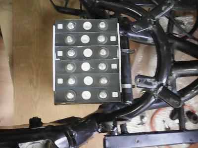

Параллельная зарядка ячеек завершена. Ячейки отстоялись. Напряжение на каждой ячейке 3,61 Вольта. Приступили к их монтажу в ящики. Первый занял соё штатное место.

Fritz
#21

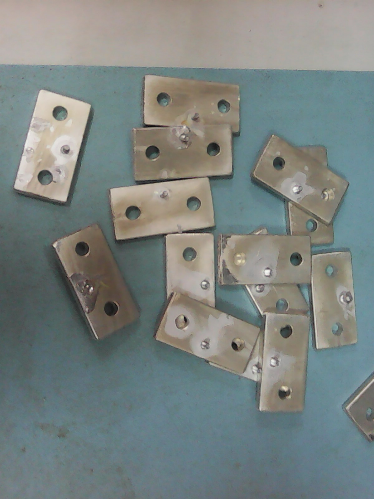

Сделали покрытие перемычек для АКБ скутера. Сечение перемычки 125 кв. мм.
Просил сделать олово-висмут. А сделали никель. Это конечно лучше, это замечательно, но ведь просил олово-висмут. Впаяли винты для присоединения к выводов БМС.:wow:

mr.Dream
[user]Fritz[/user], перемычки жирные) избыток, кмк. Вы же не собираетесь с батареи килоампер длительно снимать?)

Fritz
Жирные перемычки - не беда. Это не велосипед, где каждый десяток грамм надо учитывать. Зато потери минимальные.

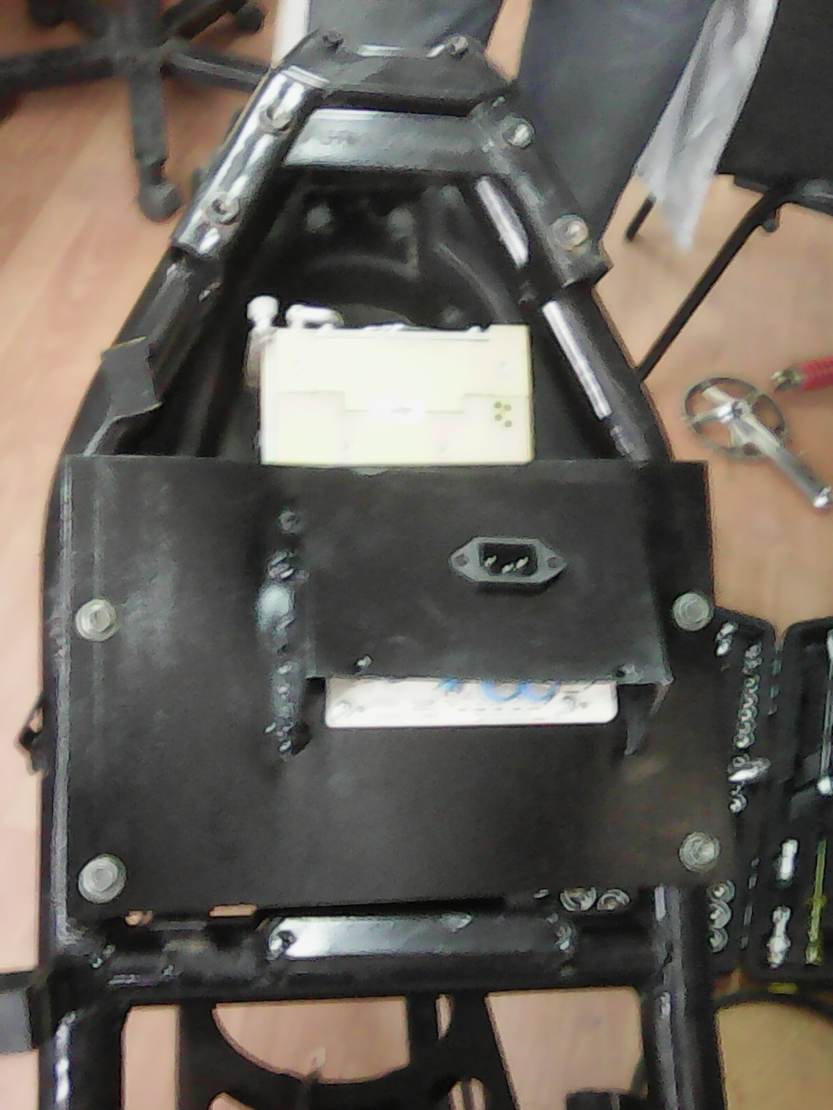

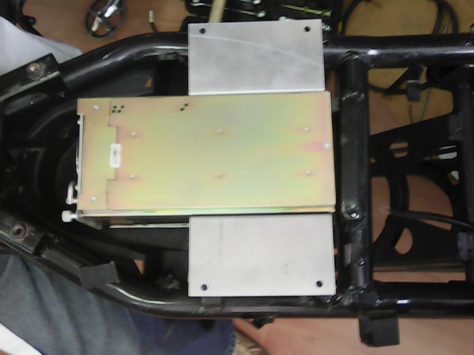

Сегодня сделали кронштейн для крепления зарядного устройства. Размещается на месте штатного бензобака.
Audentes fortuna juvat

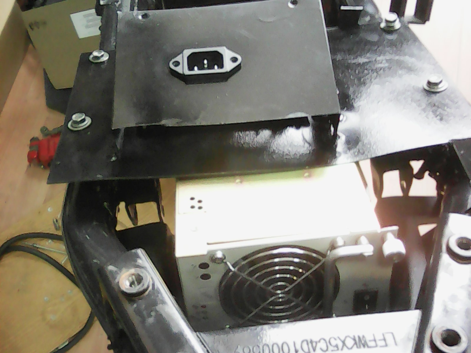

Fritz
Зарядное устройство и вспомогательный источник питания установлены в раму.

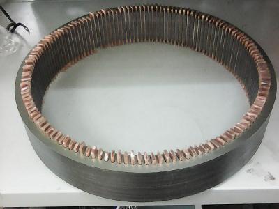

Изготовили стержни беличьей клетки и установили их в пакет ротора. Теперь на очереди кольца и можно будет приступать к сварке клетки.
Fritz
Да, стержней больше, обмотка статора то же другая. Но в общем, беличья клетка в массе не убавила.
Fritz
В основном расширились технологические возможности по изготовлению опытных образцов. Были изготовлены вальцы под требуемые профили стержней и много других мелочей.

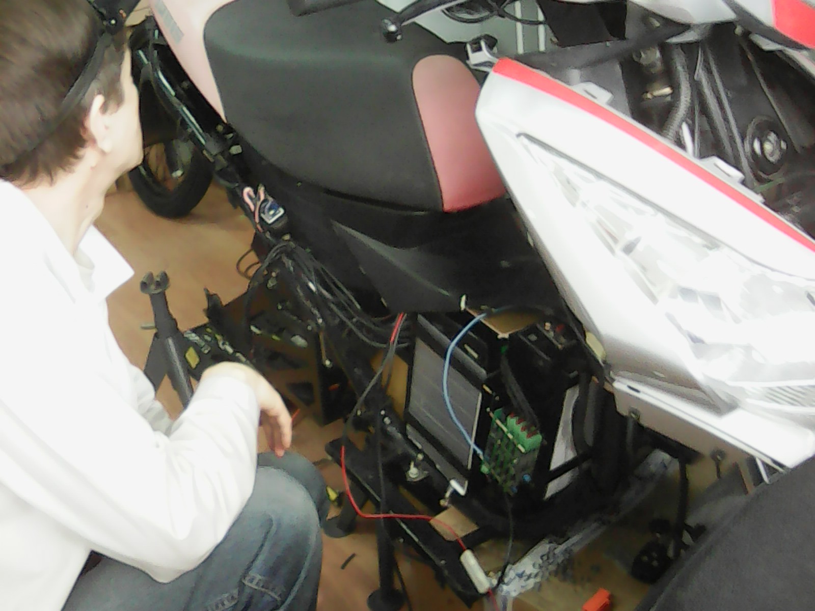

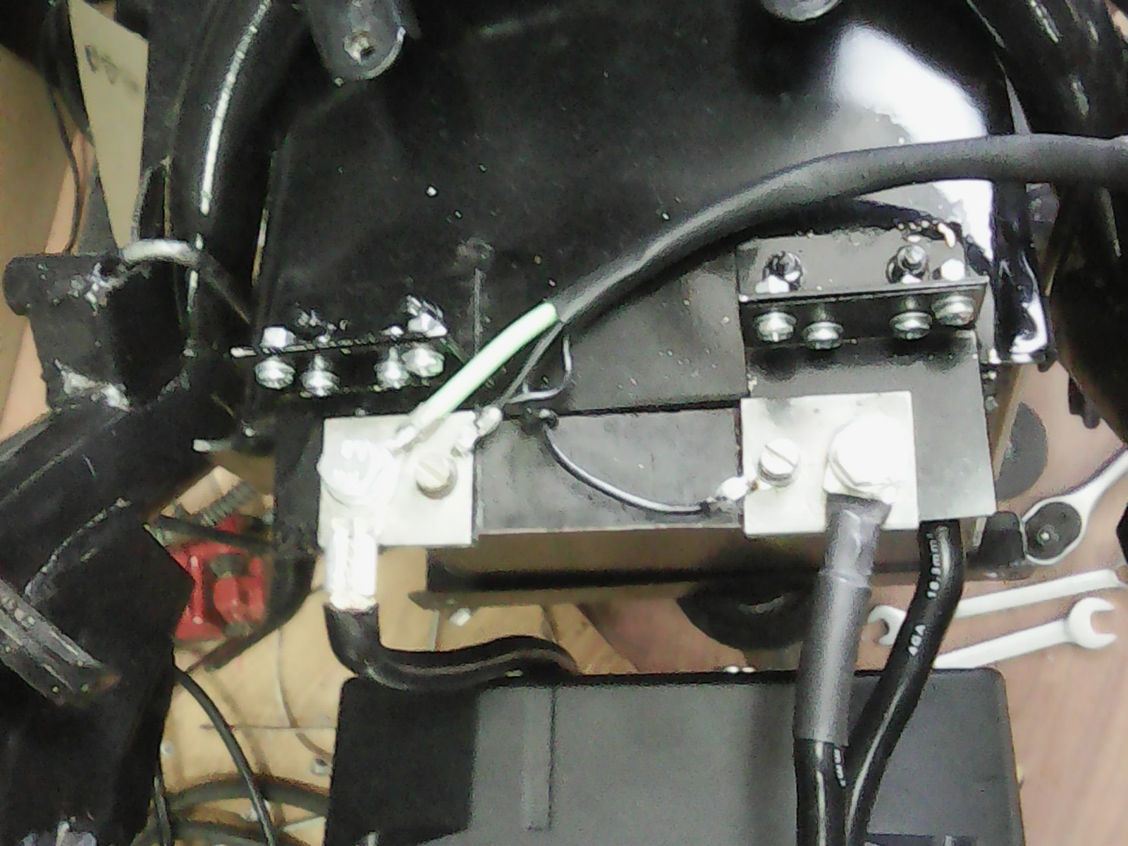

Fritz

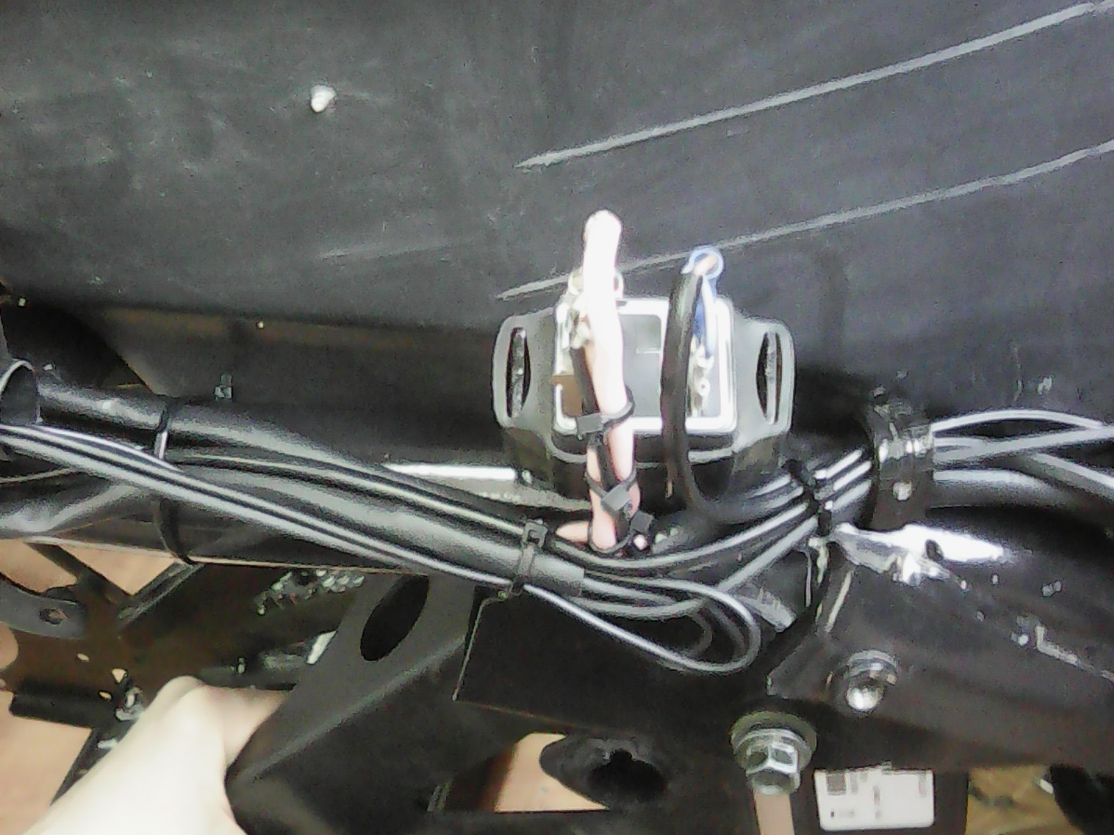

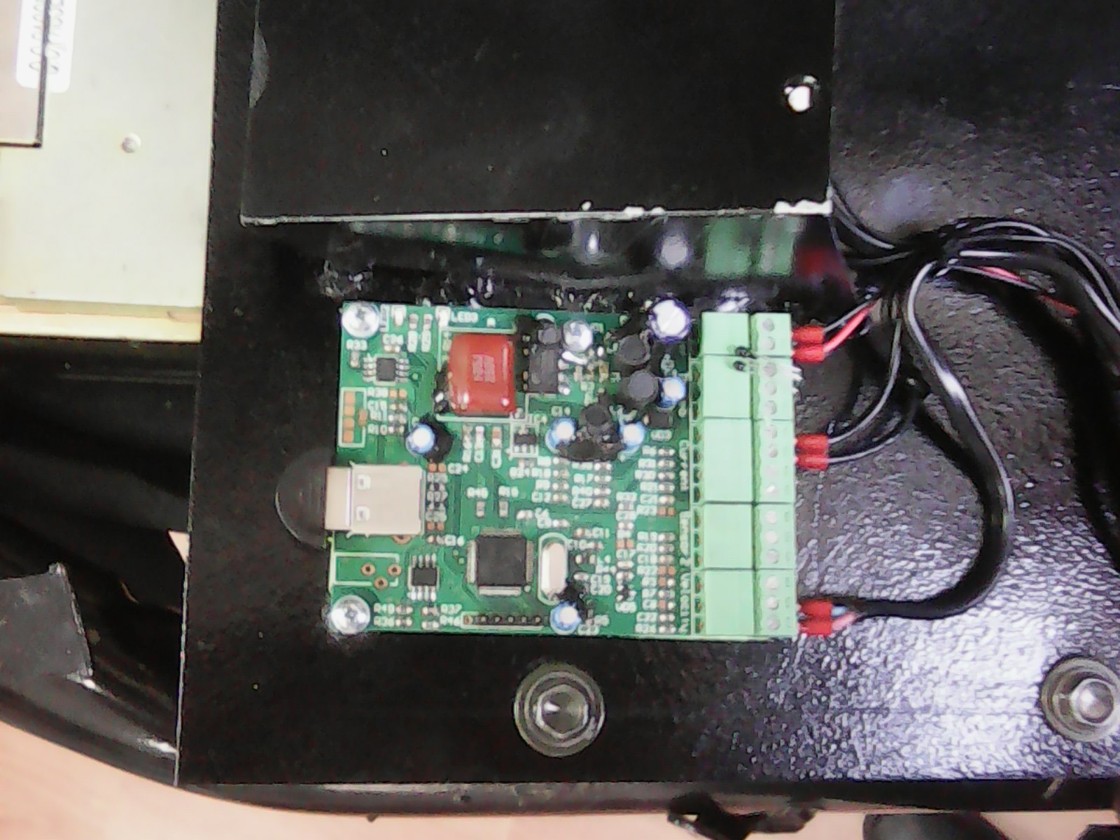

Работа потихоньку движется. Датчик тока, реле заряда и "контролер приборной панели" установлены.

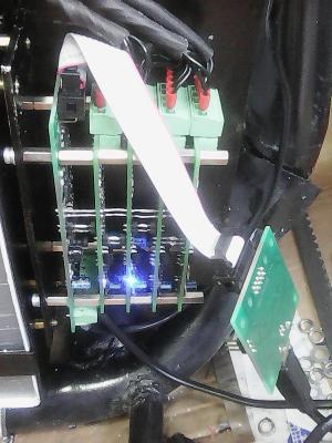

Сегодня занимались пусконаладкой, заливкой и отладкой обновлённых версий ПО электронных систем.
