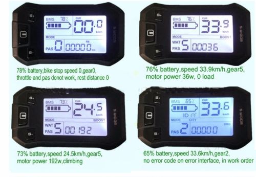

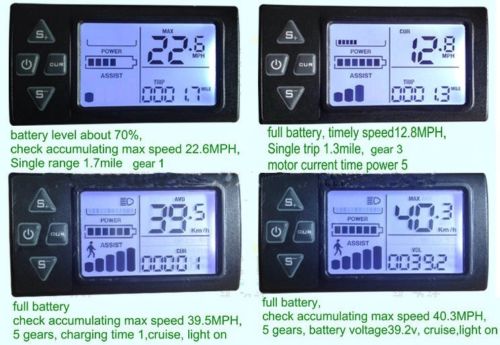

Приветствую! На этот сезон хочу заменить штатный самый простой контроллер на более продвинутый. Батарея 36В, двигатель безхолловый 350Вт. Хочу всю нужную инфу иметь на одном дисплее.
Выбрал вот такой:
Или такой:
Определиться пока не получается, может вообще с такими контроллерами не связываться ?
Или есть проверенные не дорогие с полноценными дисплеями ?
TULSUNDUR
[user]Grendel[/user], ни один из выбранных контроллеров не станет работать с Вашим мотором. контроллер прежде всего должен быть SENSORLESS (для бездатчиковых моторов). а соответственно и дисплеи от них смысла нет никакого тут демонстрировать как выбор под свой мотор.
по дисплеям - все у которых кнопки не отдельным блоком на руле, а непосредственно на корпусе дисплея - они все лопаются через сезон и кнопки прорываются. потом туда начинает затекать вода со всеми вытекающими из этого последствиями.
далее - неправильно говорить что типа выбрал такой ИЛИ такой.
это означает что НИХРЕНА НЕ ВЫБРАЛ.
можно сказать что типа выбираю ИЗ ДВУХ (понравившихся)...

Контроллер тоже под замену я же писал. В описании контроллера стоит, что они 2х режимные, работают с датчиками и без них. Показал два дисплея, потому, что суть замены именно в дисплеях. перебрал с десяток, остановился по функционалу на этих двух. Но у них есть принципиальные отличия по кнопкам. У первого не понятно есть ли выключение или нет.
Извините, но из вашей полуночной тирады я все же вынес немного пользы. Кнопки на блоке это потенциальные протечки. Спасибо. Эх, что же делать, а есть подобные, но с выносными кнопками ?
