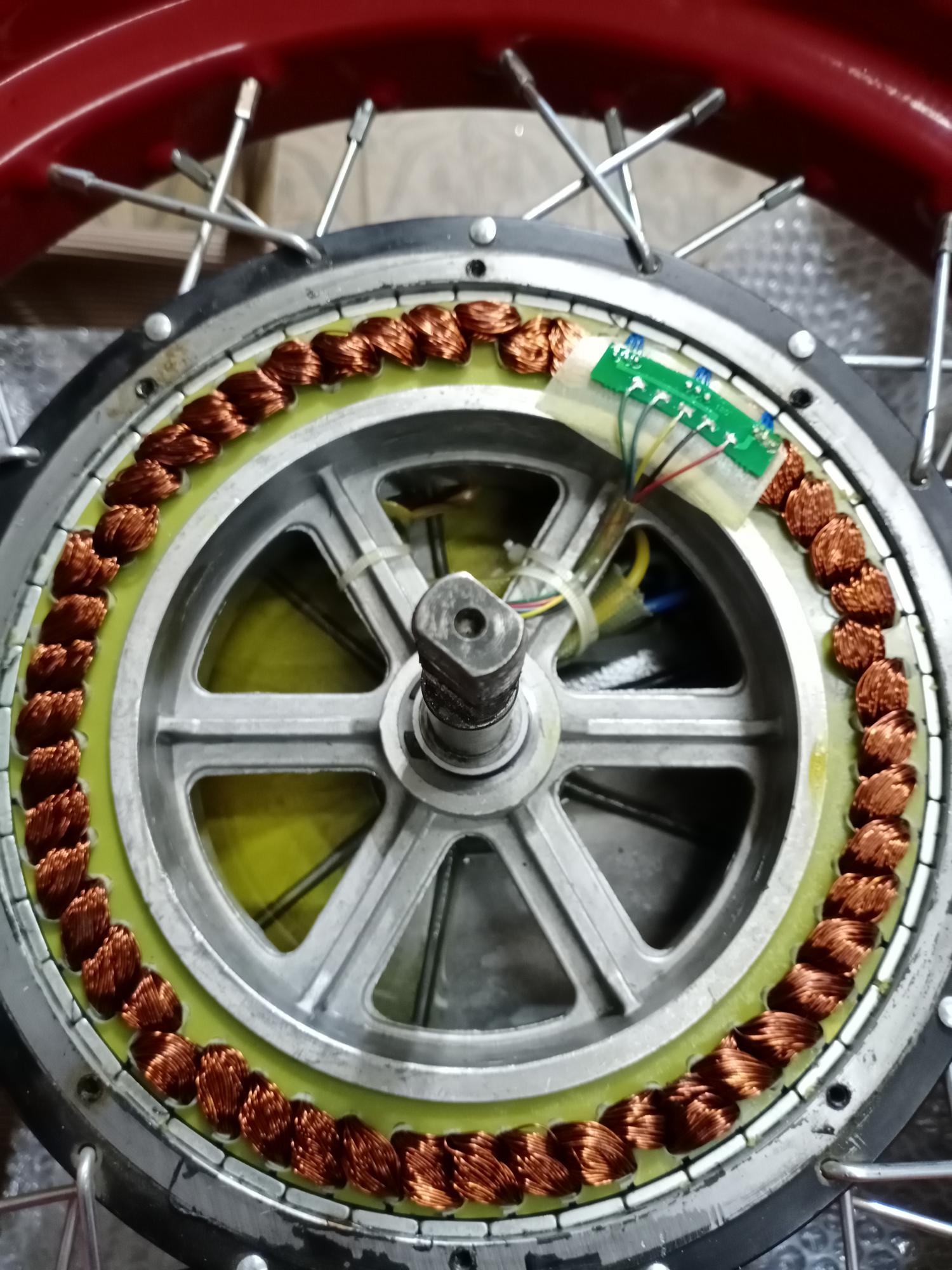

[user]cvanya[/user], правильно просверленные дырки даже без продувки дают результат. Правильно это с одной стороны у центра, а с другой максимально на периферии.
cvanya
[user]SkeptiK[/user], и как это работает?
SkeptiK
отлично работает
а если по сути - крышки, вращаясь, неизбежно увлекают во вращение прилегающий воздух и на периферии возникает зона повышенного давления, а у оси - пониженного. Понятно что движение воздуха не большое, но оно ЕСТЬ и этого достаточно чтобы эффект термоса перестал существовать.
Добавлено 23 Дек 2019 в 10:51
а если на крышках есть хоть какое-то оребрение, хоть самое мизерное его подобие, то вообще великолепно
вот как у меня сделано (сторона где дырки на периферии)
кот ленивый
cvanya
[user]SkeptiK[/user], прикольно! А что с герметизацией? Воды может мотор нахлебать.
SkeptiK
Ну только если заехать на глубину 20 см, а брызги ничем не опасны для покрытого лаком провода. Датчики холла под термосоплями.
