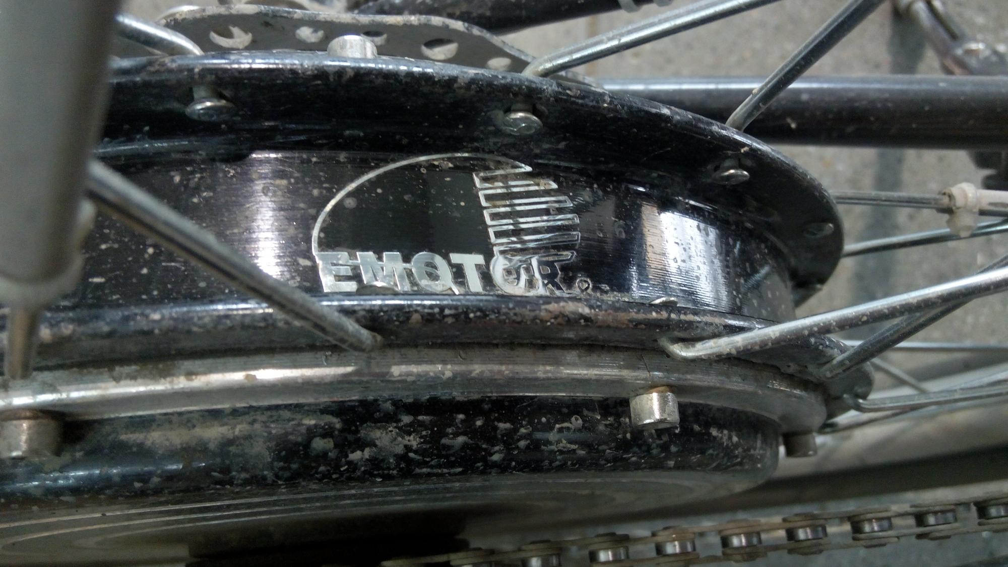

С такими параметрами есть мотор-колёса (250Вт на 260об/мин) - значит мой расчёт примерно правильный. Но мотор-колёса мне не подойдут, я ищу обычный мотор для цепной или карданной передачи.

Два колеса от гироскутера поставьте, тяги будет за глаза и никакой возни с цепями, дифференциалами и прочей трансмиссией.

[user]Antoha-spb[/user], да, у таких коллекторников в основном обороты высокие, потому я и советовал мотор-колеса, сразу решаются все проблемы с редукцией, цепями, звездами и ремнями. Как звезду закрепить - нужно смотреть по месту, смотря какой вал у мотора, тут уж кто во что горазд
